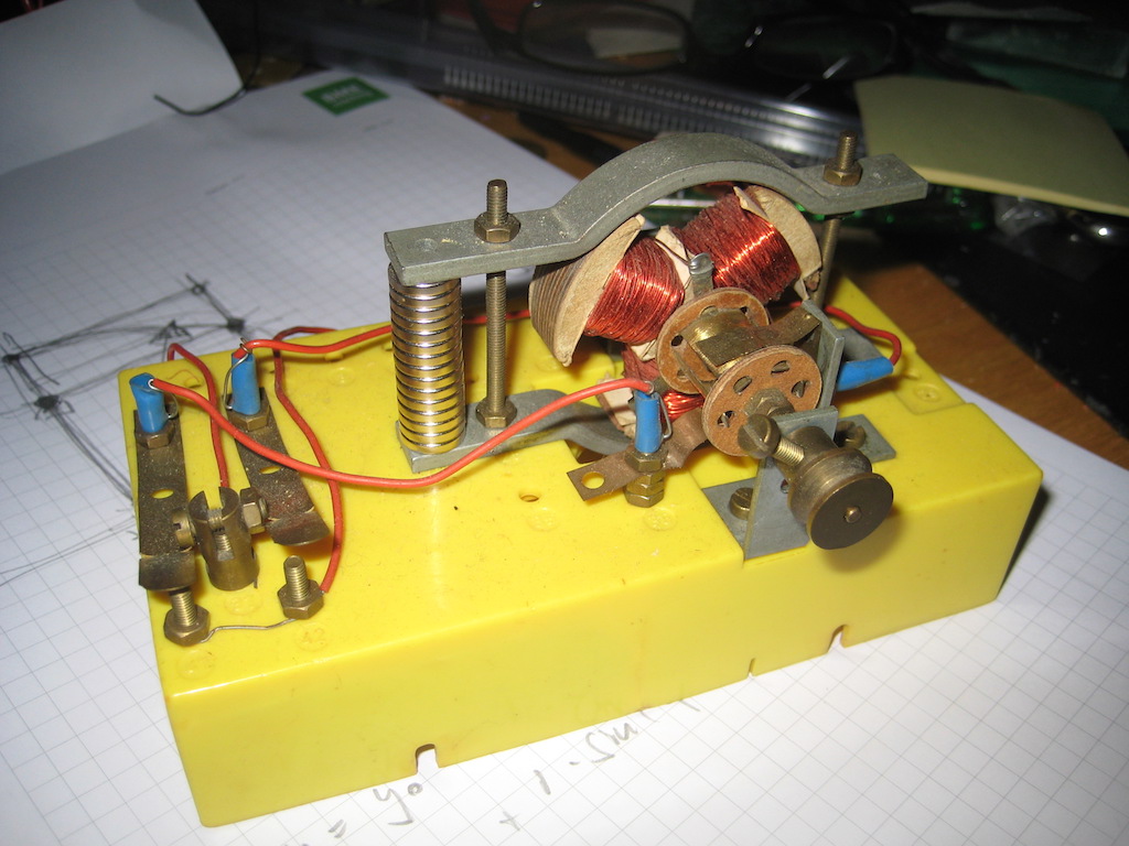

bin gerade zufällig auf deinen Beitrag und die Bilder gestoßen - der Kasten macht ja wirklich einen prächtigen Eindruck! Ich bekam meinen Elektromann 1975 zu Weihnachten und habe dann ein paar Jahre später noch einmal Einzelteile nachgekauft, weil der daraus baubare Ankermotor ja einige Bauteile verschlingt, die auch anderswo gebraucht werden. Dann ging bei einem Umzug der Magnet verloren, und der Motor lag viele Jahre unbenutzt in einer Metalldose. Vor einigen Wochen fiel er mir wieder in die Hände - zusammen mit der Idee, den Magneten durch flache Neodym-Scheibenmagnete mit demselben Durchmesser zu ersetzen. Die gab es bei ebay für wenig Geld, und 15 davon haben tatsächlich dieselbe Höhe wie der Originalmagnet. Allein - so schnell wie jetzt lief der Motor noch nie; diese Neodymmagneten sind ein gutes Stück stärker als das Original. Falls Du also mit dem Originalmagneten nicht weiterkommen solltest, hilft vielleicht diese Lösung.
Natürlich hat der inzwischen 41 Jahre alte Motor jetzt einen Ehrenplatz in meiner Galerie und darf auch ab und an seine Runden drehen.

Hallo Frank/JL7,
eigentlich sollte der Motor mit stärkerem Feld langsamer
laufen. (Das hängt aber auch von dem ohmschen
Widerstand des Ankers im Verhältnis zur drehzahlbedingten
Ankergegenspannung ab)
Du vergleichst eventuell gegen deine Erinnerung?
Hast du den Eisenkern und die Spule noch?
Dann kannst du es objektiver machen, indem du den
Strom durch die Feldspule veränderst, die Spannung am
Anker aber gleich läßt. (Natürlich als Nebenschlußmotor)

Salut Georg,
eigentlich sollte der Motor mit stärkerem Feld langsamer laufen.
hm - bist Du Dir da sicher? Die resultierende Kraft des Motors wird ja gemäß Lorentz zu F = Fe x Fb = I*(l x B), es spielen also der fließende Strom und die Stärke des Magnetfeldes eine lineare Rolle, wobei das x das Kreuzprodukt zweier Vektoren bedeutet - Magnet- und elektrisches Feld müssen senkrecht zueinander sein, damit die resultierende Kraft in Drehrichtung maximal wird. Ich habe es gerade noch einmal getestet - ich kann ja einzelne Magneten entfernen. MIt weniger Magneten läuft der Motor langsamer. Er läuft allerdings auch bei wenigen Magneten schon ganz ordentlich rund, was darauf schließen lässt, dass die Reibungsverluste einen begrenzenden Faktor darstellen - schneller geht es irgendwann nicht mehr.
Was aber tatsächlich von Spannung und Gegenspannung abhängt, das ist die Stromaufnahme; sie wird im Leerlauf eines Motors recht klein (am besten Null). Ebenso sinkt das Drehmoment; es ist am stärksten, wenn der Motor sich nicht dreht.
Grüße, Frank

zwei Probleme:
- Magnete "stapeln" erhöht die Feldstärke im Grundsatz nicht.
Womit hast du die weggelassenen Magnete ersetzt?
Wenn du Eisenscheiben etwa gleicher Dimension dazwischen
gelegt hast, ist das Feld kaum verändert.
Besser wäre jedenfalls ein Eisenkern und eine Feldspule
für Versuche.
- Das Phänomen der höheren Drehzahl bei reduziertem Feld gilt
im Übrigen nur bei Leerlauf oder fast Leerlauf.
Der Grund ist folgender: Die Ankergegenspannung nimmt bei
schwächerem Feld ab, der Ankerstrom somit zu. Die Drehzahl steigt an,
bis die Ankergegenspannung wieder (fast) gleich der Speisespannung ist.
Das ist gegen die Intuition, deshalb ist mir das auch im Gedächtnis
geblieben, seit ich mal vor Längerem derlei Versuche mit einem
Waschmaschinenmotor machte.

Salut Georg,
was habe ich gemacht? Ich habe den Stapel aus 15 Neodymagneten aufgeteilt in zwei Stapel à 4 Magnete und diese feldrichtig eingesetzt. Damit haben die beiden Polschuhe nach wie vor die richtige Magnetisierung, aber der Luft"spalt" zwischen den verbleibenden Magneten macht sich schon bemerkbar. Ich habe auch noch versucht, durch "falsch" aufgesetzte Magneten auf der anderen Seite der Polschuhe das Feld weitgehend zu neutralisieren - das klappt auch. Allerdings hat - und das schreibst Du ja auch - das Wegnehmen von Magneten keinen linearen Einfluss auf die Motorgeschwindigkeit.
Ich muss mich wohl noch mal mit dem Thema befassen - damals im Studium hatte ich mich nach einer unterdurchschnittlichen Klausur gegen das Vertiefungsthema "Motoren und Stromrichter" und stattdessen für Nachrichtentechnik entschieden - was, wie es jetzt scheint, eine gute Entscheidung war ;)

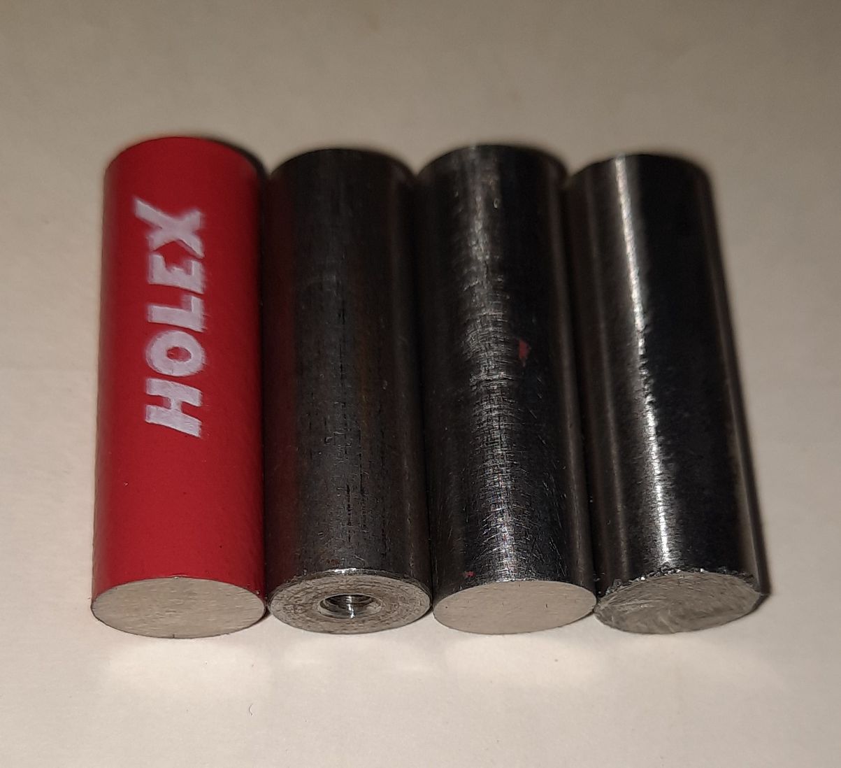

ich habe für meinen Elektromann von 1963 Ersatz für den Magnet im Internet gefunden.
Es ist ein AlNiCo Magnet 10x30 mm. Die Feldstärke ist gefühlt leicht höher als die des alten.
Mann muß da nur noch die Farbe abschmirgeln.
V.l. Ersatz mit Farbe, Eisenkern, Ersatz abgeschmirgelt, Original:
Ersatz Magnet für den Elektromann

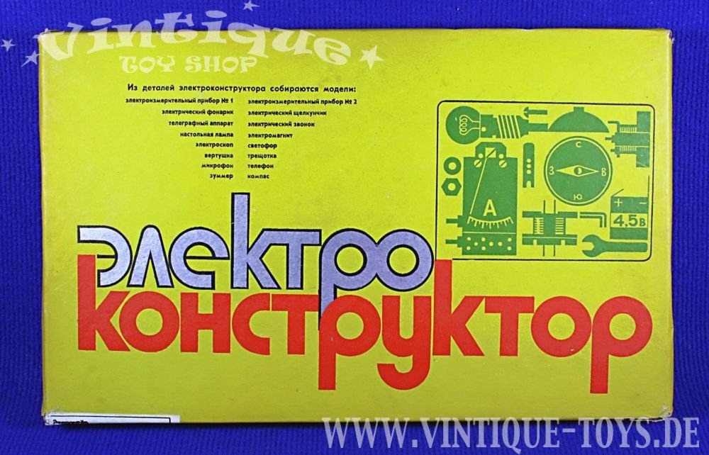

in einem Antiquitäten-Online-Shop habe ich einen (russisch-tschechischen?) Elektromann-Nachbau entdeckt unter
https://vintique-toys.de/ELEKTROKONSTRUKTER-ELEKTRO-BAUKASTEN-Experimentierkasten-neuwertig-in-OVP-Sowjetunion-ca1986
Für jemanden, der der russischen Sprache mächtig ist und das Geld (60 €) ausgeben möchte, wäre es eventuell interessant, die Anleitung mit einem originalen Elektromann zu vergleichen. Hier zwei Bilder:
elektrokonstrukter-elektro-baukasten-experimentierkasten-neuwertig-in-ovp-sowjetunion-ca1986.jpg
elektrokonstrukter-elektro-baukasten-experimentierkasten-neuwertig-in-ovp-sowjetunion-ca1986.jpg (115.88 KiB) 27280-mal betrachtet

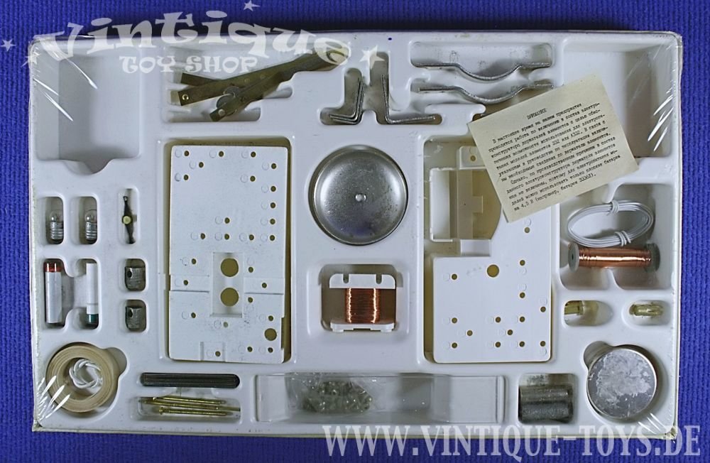

elektrokonstrukter-elektro-baukasten-experimentierkasten-neuwertig-in-ovp-sowjetunion-ca1986~5.jpg
Was auf den ersten Blick fehlt, sind die Motorteile (Ankerbleche, Kollektorteile)
elektrokonstrukter-elektro-baukasten-experimentierkasten-neuwertig-in-ovp-sowjetunion-ca1986~5.jpg (119.98 KiB) 27280-mal betrachtet

Ich finde den Fund sehr interessant. Schaut euch mal die Platten genauer an, die haben die Spritzgussformen neu gemacht, nicht einfach nur weiterverwendet oder "abgeformt". Nach dem was ich gehört habe, sind ja diese Werkzeuge das teuereste am genzen Herstellungeprozess. Die ganzen Ecken sind abgerundet und die quadratischen Löcher für die "Radiomann"-Federn fehlen.
Das was man auf der verlinkten Seite vom Handbuch sehen kann, scheint auch teilweise aus dem Original entnommen zu sein.
