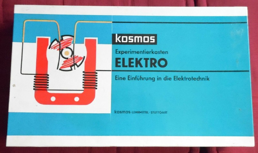

Ungelesener Beitragvon JuergenK » 19. Jul 2012, 14:19
Hier noch ein Bild und die bis dato noch fehlenden Angaben zur 1959er Bauteileliste von buedes:
Der Kasten ohne (Pappdeckel) hat die Abmessung 490 x 330 x 44 mm (incl. 3 mm Boden aus Presspappe), die dazu verwendeten Holzleisten sind 7 mm stark.
Die Plastikrolle E5 hat 50 mm Außen- und 42 mm Innendurchmesser, Höhe 12 mm. Der Abstand der 3 Außenlöcher zum Mittelloch beträgt je 15,5 mm.
Das Isolierblatt E20 (klar) hat 100 x 51 x 0,16 mm.
Das Glasrohr E28a hat einen Durchmesser von 18 mm (0,7 mm Glasstärke).
Die Schrauben E40, E40a und E55a sind M3 aus Messing (E55a hat 25 mm Gewindelänge und Rundkopf).
Der Steckstift E49 hat 3,0 mm Durchmesser.
Die Mikrofonplatte E63a ist aus schwarzer Pappe, 120 x 80 x 1,0 mm.
Die Kohlenstifte sind 20 mm lang und haben 6,0 mm als Durchmesser. Ein Ende ist angespitzt, das andere Ende etwas eingebuchtet.
Der Wicklungsdraht E22 wird für ein Selbstbau-Galvanometer (Seite 121, "Stromrichtungsanzeiger") verwendet, eine weitere Anwendung habe ich in der Anleitung nicht gefunden.
