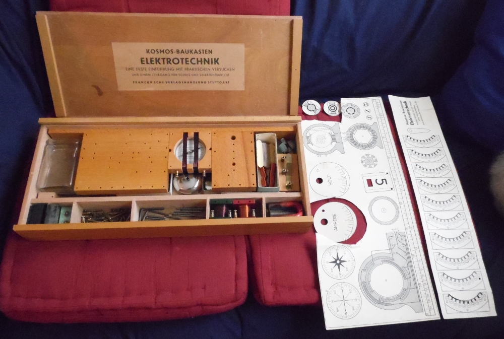

Ungelesener Beitragvon radioman » 10. Dez 2018, 19:26
Hallo JürgenK,
vom Bk Elektrotechnik 15. Aufl. 1950 gibt es noch eine andere Version der Kastenordnung
aus der Anleitung "Fröhlich, Lehrbuch der Physik für die Unterstufe, III. Teil Elektrotechnik" auf der
Rückseite der Anleitung. Stückliste und Teileliste sind wie in Deiner Anleitung.
Der passende Kasten ist komplett aus braunem Holz und hat einen Schiebedeckel (Schulausgabe).

Ungelesener Beitragvon JuergenK » 10. Dez 2018, 21:34
Hallo Radioman,
herzlichen Dank für Deine Nachricht! Die Lösung - sie entspricht dem, was der Fragesteller, der mich kontaktierte, vermutete: es gibt tatsächlich auch eine 1950er Anleitung mit der Kastenordnung in der "schmalen" Bauform.

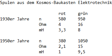

in den Elektro-Baukästen der 50er Jahre gibt es anscheinend unterschiedliche Spulen mit den Bezeichnungen 10 und 11, bzw. 10a und 11a. Kann jemand mal die elektrischen Werte (Widerstand und Induktivität) der Spulen ermitteln, und, falls möglich, den jeweiligen Drahdurchmesser, und auch noch den äußeren Durchmesser (die "Dicke") der eigentlichen Spule? Im Handbuch von 1959 steht für die rote Spule "etwa 500 Windungen", aber das gilt, glaube ich, nur für die rote Spule älteren Baujahres mit dem umwickelten Draht.

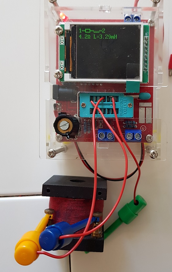

Ungelesener Beitragvon Thomas1953 » 8. Aug 2022, 16:20
in der Zwischenzeit konnte ich Spulen aus einem Baukasten der 1930er Jahre und der 1950er Jahre messen. Es ergaben sich folgende Werte, wobei die Windungszahlen nur grobe Näherungswerte sind. Ausgangspunkt war die Angabe der Windungszahl der roten Spule im Handbuch des 1934er Kasten, n=580. (Weiß jemand, wie man Tabs in den Text bekommt?)

Ungelesener Beitragvon Georg » 8. Aug 2022, 17:13
Halllo Thomas ,
Die Induktivität hat du gemessen?
Was für ein Meßinsrument hast du verwendet. ?
Ich hab mir mal ein chinesisches Ding gekauft,
ich bin aber über die Messwerte der Induktivität
nicht klar.

Ungelesener Beitragvon Thomas1953 » 8. Aug 2022, 19:29
das habe ich auch mit einem chinesischen intelligenten Komponententester gemessen. Der hat drei Eingänge und erkennt automatisch Widerstände, Kapazitäten, Induktivitäten, Dioden, Transistoren, ..., und erkennt dabei auch automatisch die Pinbelegung. Den, den ich habe, scheint es nicht mehr zu geben. Aber schau mal z.B. bei Amazon nach Komponententester T7 oder ähnliche, die können wohl dasselbe.

Ungelesener Beitragvon Georg » 14. Aug 2022, 13:37
im Besitze dieses T7 habe ich meine Spulen aus den Baukästen
Elektro gemessen.
Leider habe ich nur solche "Nachkrieg" (Bakelitkörper) , kann also zu deinen
Vorkriegsspulen nichts beitragen.
In den Handbüchern habe ich nur kümmerliche Angaben gefunden:
- 12. Aufl. 1934
Seite 16 : rote Spule, 580 Wind. 0,5 mm Draht.
- 15. Aufl. 1950
Seite 38 etwa 500 Wind. 0,5 mm Draht, ca. 40 m lang
Seite 60 wird eine Spule mit 19,5 Ohm gemessen
Seite 136 wird eine Spule mit 4 Ohm gemessen
Meine Messungen mit T7:
- 16. Auflage (nach Deckelbild)
Spule rot: 2,12 mH 2,79 Ohm
Spule grün : 10,06 mH 15,6 Ohm
- 17.Aufl. 1959
Spule rot : 1,56 mH 2,44 Ohm
Spule grün : 7,97 mH 14,1 Ohm
Übrigens mußte ich bei allen Klemmen der Spulen
die Spulemdrahtenden freilegen und abkratzen .
Ohne diese Maßnahme gab es nur unsinnige Messungen.
In einem Fall interpretierte das T7 die Spule vor dem
Kratzen als zwei antiparallele Dioden mit 0,4 Volt Durchlasspannung.
Das ist für korrodiertes Kupfer gar nicht so falsch gemessen :=)

Ungelesener Beitragvon Thomas1953 » 16. Aug 2022, 21:09
ja die liebe Korrosion, damit kämpft man bei jedem alten Gerät. Am schlimmsten kommt es immer bei ausgelaufenen bzw. zersetzten Batterien ... :heul:
Vielen Dank für die Messergebnisse. Das Buch von 1959, Auflage 17, habe ich auch. Da gibt es auf der Seite 60 den Widerstandswert einer Spule von 15 Ohm (das könnte dann die grüne Spule sein), auf Seite 135 einen Wert von 4 Ohm (das könnte dann die rote Spule der 30er Jahre sein). D.h. die Spulen scheinen von Jahrgang zu Jahrgang gewissen Änderungen unterworfen gewesen sein, was auch die Messungen zeigen. (Oder aber die damals verwendeten Messgeräte waren nicht so gut. Man muss auch immer Übergangswiderstände, wie du schon festgestellt hast, und Widerstände der Messleitungen und Messgerätebuchsen bei kleinen zu messenden Widerständen berücksichtigen.)
