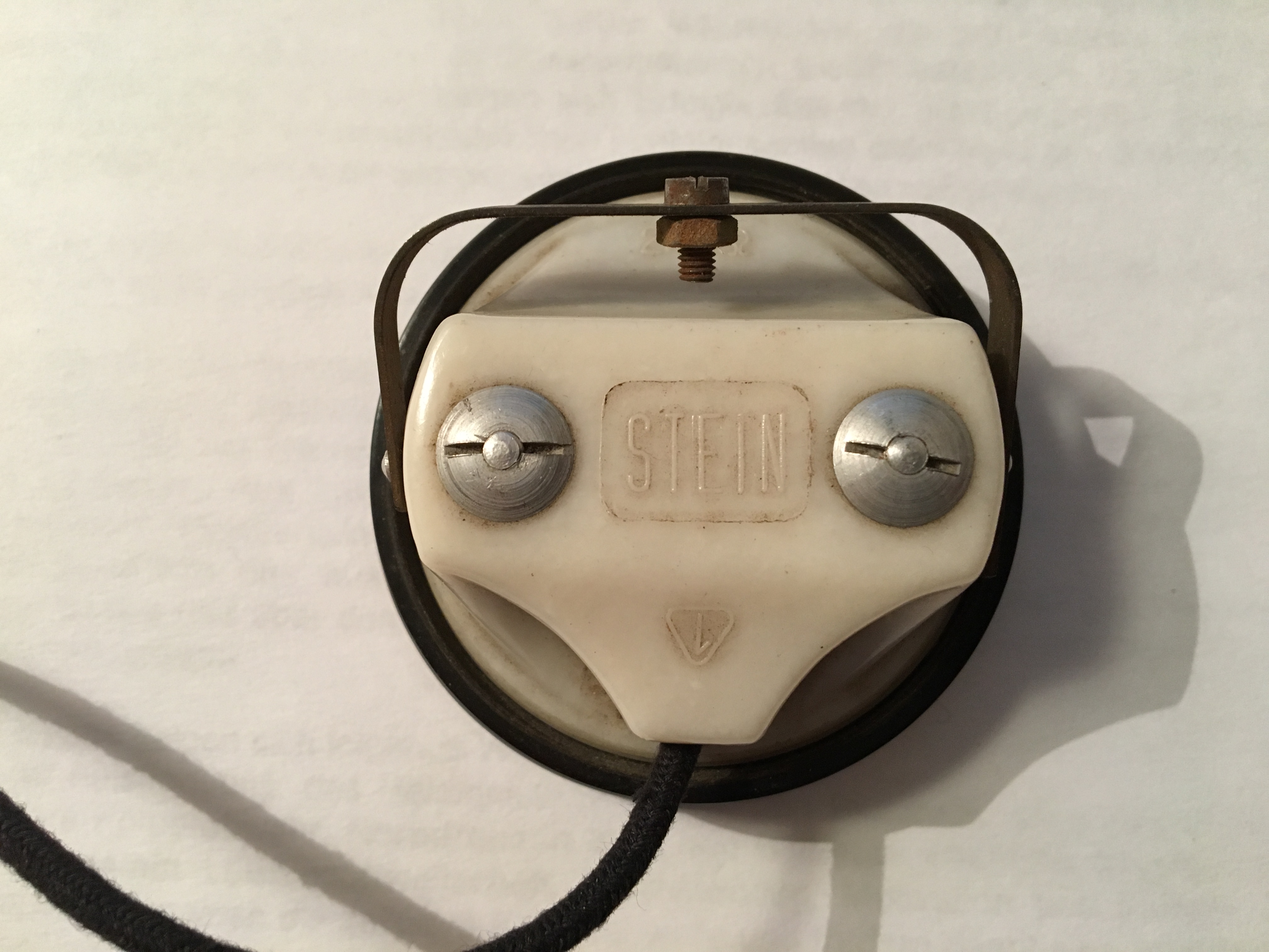

Hast Du den originalen Kopfhörer ? Wenn ja, kannst Du von der Rückseite ein Foto einstellen und die Bezeichnung posten?
Danke.

Anbei Bilder vom jungen Funktechniker. Der Kopfhörer wurde von der PGH Funktechnik Leipzig gefertigt, Markenname "Stein", siehe Bild.

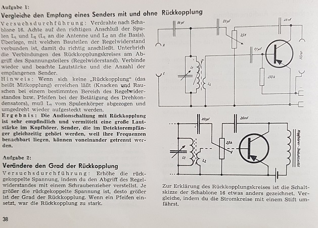

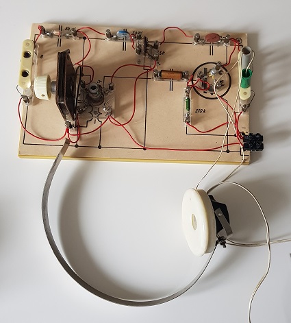

vor kurzem konnte ich einen nicht ganz kompletten Kasten bekommen und habe das Audion mit Rückkopplung aufgebaut. Interessant dabei ist, dass die Rückkopplung nicht, wie man es von den Kosmos Kästen kennt, über eine Koppelspule auf die Schwingkreisspule wirkt, sondern in den Schwingkreis selbst eingespeist wird. Dafür wird dann die Spannung für das Audion über den "Gitterkondensator" nicht direkt aus dem Schwingkreis ausgekoppelt, sondern über eine Koppelspule. Das funktioniert sehr gut, zumal mit dem GF105 ein Transistor verwendet wird, der hochfrequenztauglich im MW-Bereich ist.

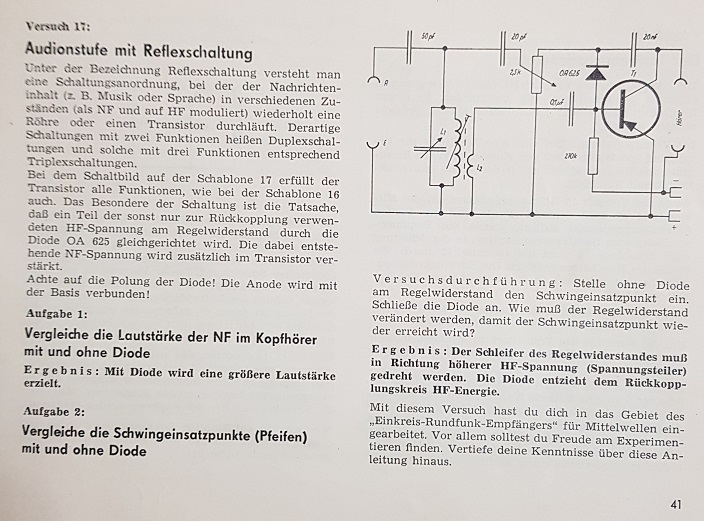

Noch ein Beispiel aus dem Kasten: Eine Reflex-Schaltung.
