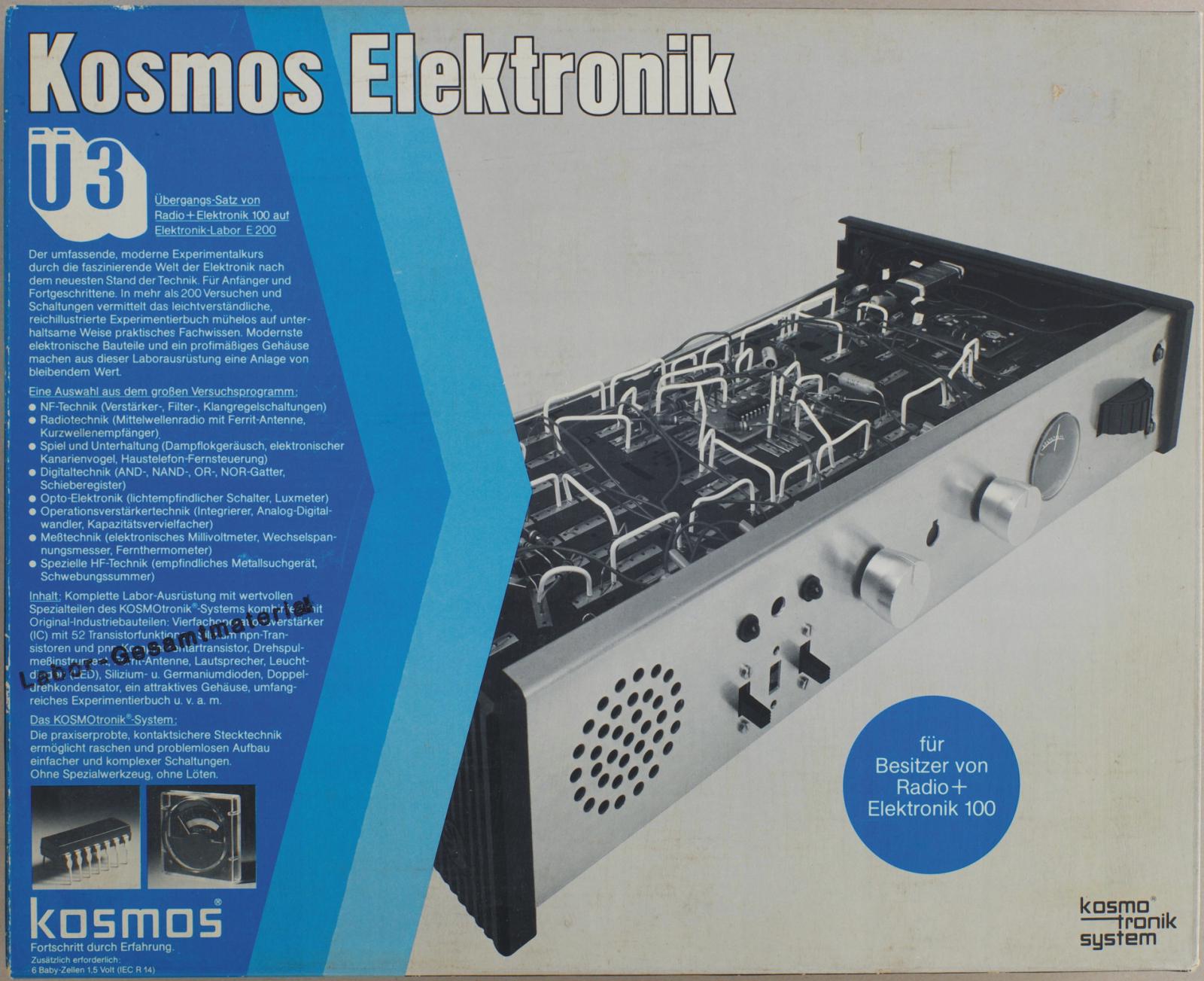

Hier noch ein Bild vom Kastendeckel. Vermutlich handelt es sich um die erste Version, da von UKW nichts zu Lesen ist.

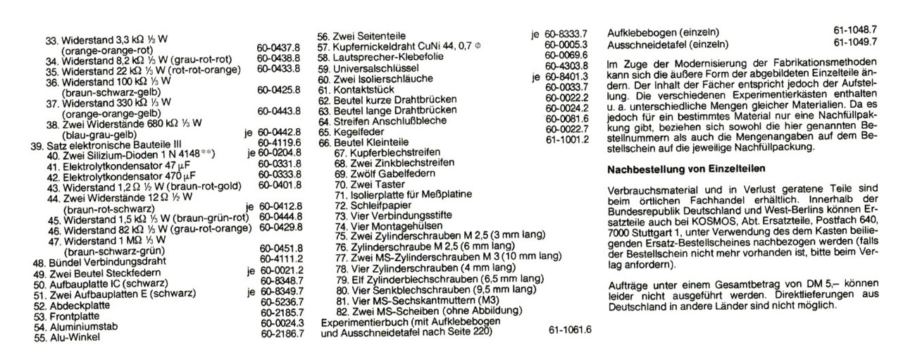

Ungelesener Beitragvon nkrause99 » 28. Feb 2022, 18:15

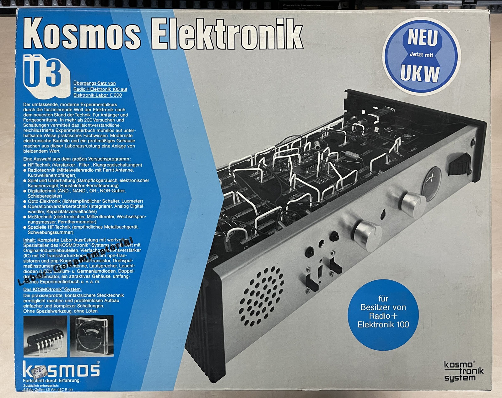

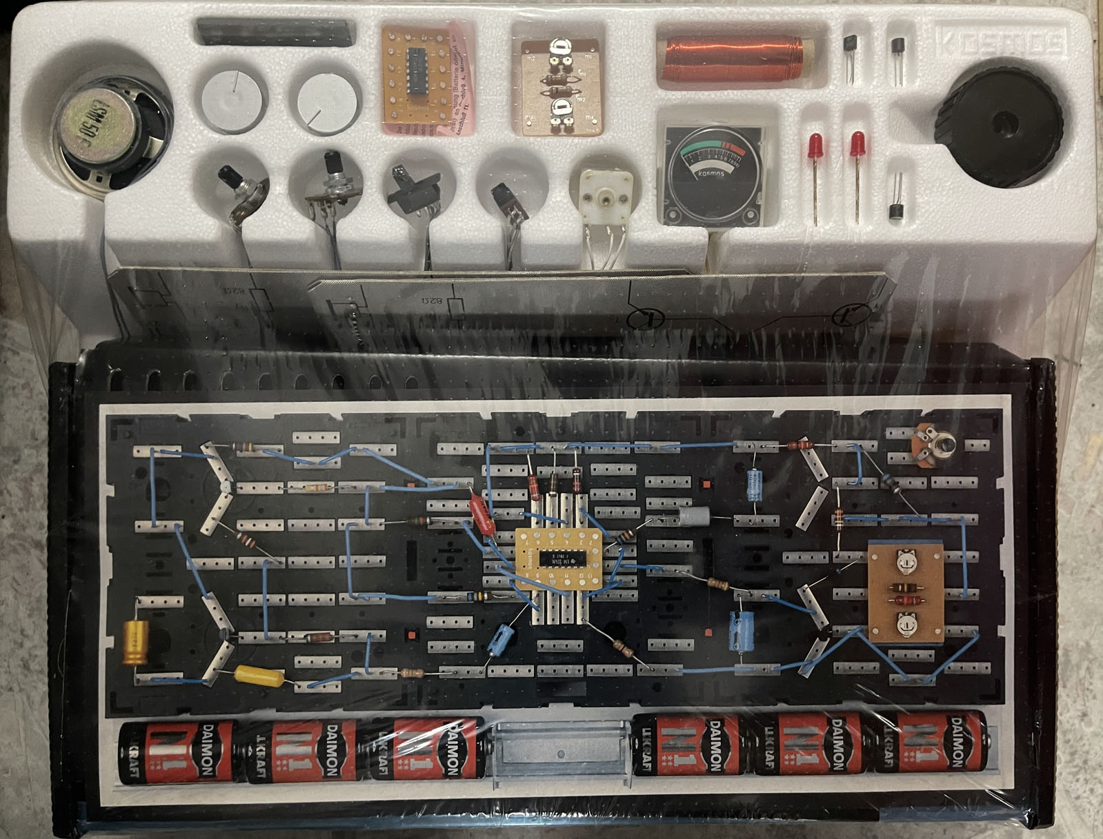

Hallo ihr Lieben,
ich habe einen original verpackten Ü3 (UKW).
Der Kasten trägt einen Aufdruck: "Labor-Gesamtmaterial" und enthält schwarze Aufbauplatten.
Vielleicht sind auch der Bestellschein und die Teilelisten hilfreich. :yes:
Liebe Grüße
Re: Kosmos Übergangskasten Ü3 - Inhalt?
Ungelesener Beitragvon ruediger » 28. Feb 2022, 18:54
Sehr schick, Norbert, Danke :mrgreen:
Der Bestellzettel ist nützlich :thumb:

vielen Dank für die Bilder. Das ist sehr interessant und wirft einige Fragen auf.
Irgendwie habe ich Zweifel, dass der Kasten so ausgeliefert wurde.
Dagegen spricht:
-Meines Wissens hat Kosmos nie Experimentierkästen mit aufgebauten Schaltungen ausgeliefert.
-Unlogisch ist auch, dass Batterien drin liegen, die auslaufen können; und auf dem Kastendeckel steht: Zusätzlich erforderlich: 6 Babyzellen
-Dein Kasten enthält alle 3 Aufbauplatten.
-Die Transistoren sind doppelt vorhanden (im Styropor und auf den Platten). Im Styropor sind die Beine schon ausgerichtet.
-So, wie es aussieht, enthält der Kasten alle Teile des E200, ist aber billiger als der E200. Laut Preisliste 1979: Ü3=120,60 DM; E200=149 DM.
-Auf dem Bild vom eingeschweissten Ü3 (auf Radiomuseum.org) fehlen einige Teile; es ist auch nur ein Satz elektronischer Bauteile zu sehen (vermutlich: Satz elektronische Bauteile III. Ich habe die Sätze verglichen. Der Satz elektronische Bauteile II aus dem E200 entspricht exakt dem Satz elektronische Bauteile R+E 100 und ist dort nicht zu sehen.
Aber:
Dafür spricht:
-Wenn die Folie richtig verschweisst ist (also keine drumherum gewickelte Adhäsivfolie), ist er vielleicht doch echt.
-Bei Busch habe ich schon erlebt, dass eine Schaltung im original verpackten Kasten aufgebaut war.
-Der Hinweis: „Labor Gesamtmaterial“ sagt eigentlich aus, dass er das komplette Material des E200 enthält.
-Die dritte schwarze Platte könnte doch original mit drin gewesen sein, da man eigentlich nicht den R+E 100 und den Ü3 kauft, und danach noch einen E200, bei dem dann diese Platte fehlen würde, wenn man sie im Ü3 verwendet.
-Vielleicht hat Kosmos doch einen großen Unterschied gemacht zwischen der ersten, zweiten und dritten Auflage, falls es die gab.
Ich hätte dazu einige Fragen:
1. Hast du den Ü3 gebraucht gekauft oder im Laden neu?
2. Kannst du auf die Unterseite des Styroporeinsatztes schauen, ob erkennbar ist, um was es sich für eine Folie handelt (Adhäsiv- oder verschweisste Folie)?
3. War der Lautsprecher schon mal angeklebt? Das siehst du wahrscheinlich nur, wenn du die Folie aufmachst. Ich kann natürlich verstehen, wenn du das nicht machen willst.
Viele Grüße vom Ü3-Detektiv!

Hallo Klausi,
das ist nur ein (täuschend echtes) Foto *gg*
Bin auch beim Ersten mal damals drauf reingefallen.
Und ja: ab einer gewissen Auflage (zweite?) hat KOSMOS anscheinend wirklich das komplette E200 als Ü3-Aufrüstung ausgeliefert. Zwei Möglichkeiten:
1) die Logistik für die Aufrüstkästen wurde zu kompliziert und zu teuer und
2) man hat hier die "restlichen" E200-Kästen noch an den Mann gebracht, wohl kurz vor Abkündigung. Oder Beides zusammen.

Hallo Klausi,
anbei noch einmal das Foto, dass den Kästen beilag:
Es sieht tatsächlich täuschend echt aus. :lol:

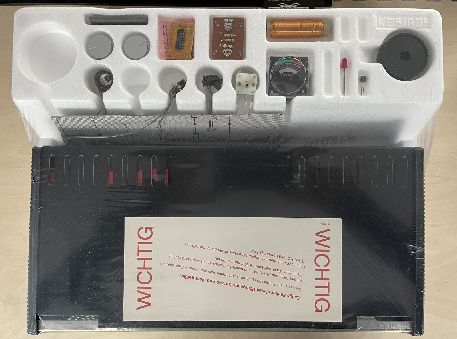

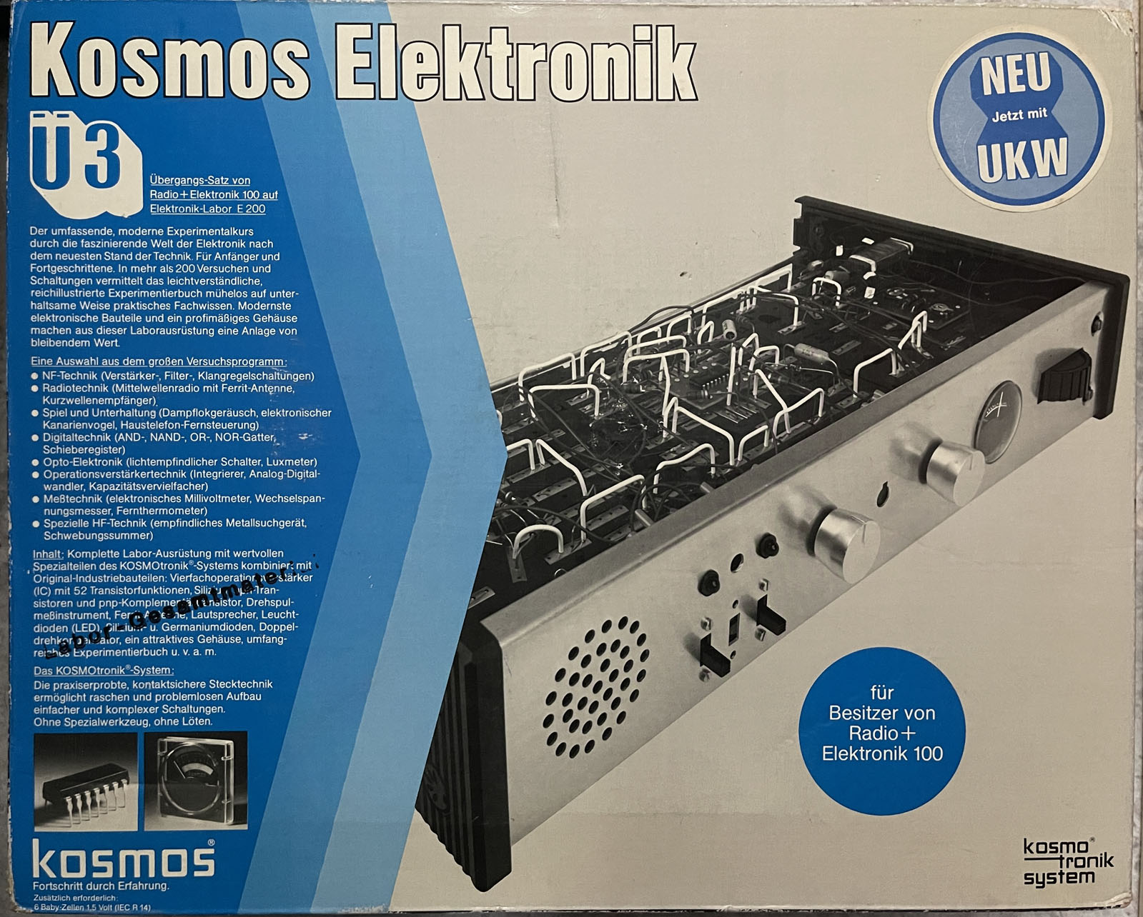

Hallo ihr Lieben,
ich habe aber in meinem Fundus noch einen Ü3 gefunden:
Hier handelt es sich noch um einen "echten" Ergänzungskasten (vermutlich einer der Ersten). Man kann sogar noch die rote Aufbauplatte erkennen (ein Merkmal früher Ü3s). Einzig der Aufdruck auf dem Deckel "Labor Gesamtmaterial" irritiert mich ein wenig???

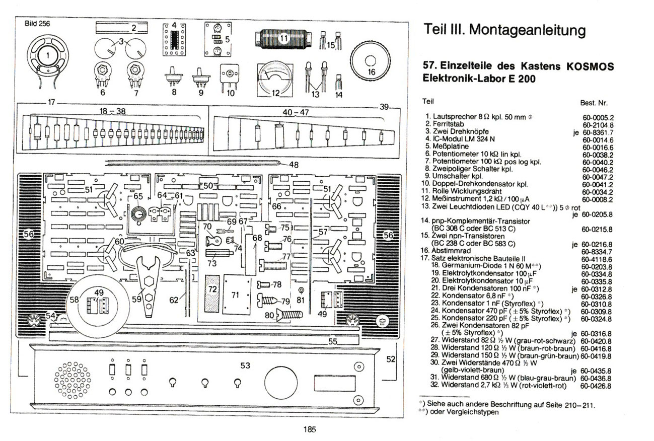

Moin Jungs
Habt ihr vielleicht die Maße der Pappeabdeckung?
Leider hab ich davon keine mehr.
LG Andy
Ungelesener Beitragvon nkrause99 » 10. Apr 2022, 07:30
Hallo Andy,
anbei die Maße:
01 = 359 mm
02 = 196 mm
03 = 162 mm
04 = 369 mm
05 = 250 mm
06 = 12 mm
07 = 32 mm
08 = 117 mm
09 = 10 mm
10 = 12 mm
So, dass sollte ungefähr hinkommen. :lol:
