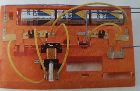

im Kosmos-Kasten "Elektro&Co" gibt es eine Summerschaltung, wo auch kein Wolfram-Kontakt verwendet wird. Das Problem mit dem "Abbruzzeln" des Kontaktes wird hier über eine Freilaufdiode (links oben im Bild) minimiert.

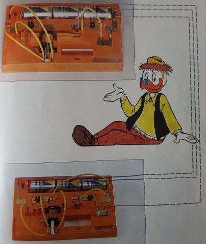

Hier noch das Zusammenschalten von zwei Summerschaltungen zu einer Morseanlage. Wer genau hinschaut und sich ein Schaltbild zeichnet, wird meines Erachtens einen Fehler in der unteren Morsestation erkennen. Viel Spaß beim Suchen.

Ungelesener Beitragvon Thomas1953 » 18. Nov 2024, 15:36
hier kommt die Auflösung des "Ratespiels" von oben
: Hier noch das Zusammenschalten von zwei Summerschaltungen zu einer Morseanlage. Wer genau hinschaut und sich ein Schaltbild zeichnet, wird meines Erachtens einen Fehler in der unteren Morsestation erkennen. Viel Spaß beim Suchen.
Das Schaltbild zeigt es: So wie die Diode in der unteren Morsestation (im Schaltbild rechts) eingebaut ist, schließt sie die Spule (mehr oder weniger) kurz, der untere (rechte) Summer summt dann nicht und die 2x4,5 V liegen dann fast gänzlich an der Spule der oberen Station (im Schaltbild links) an :howl:. Als Freilaufdiode (zur Funkenunterdrückung am Unterbrecher) muss sie anders herum gesteckt werden.
Diode falsch gesteckt
