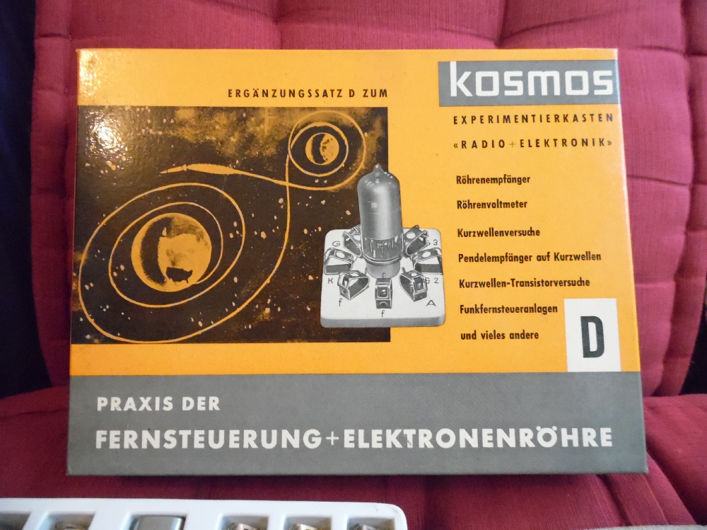

Ungelesener Beitragvon JuergenK » 14. Jun 2009, 18:51
Der Radio + Elektronik D ist der dritte und letzte Zusatzkasten zum Radio + Elektronik A bzw. 7A-Grundkasten von KOSMOS. 127 Versuche mit Transistor- bzw. Röhren-Empfänger und -Sender für MW und KW (dem Kasten liegen eine EF98 ( EF 98 ) sowie ein AF116 bei), verschiedene sonstige Röhrenanwendungen sowie Versuche zu Fernsteueranlagen lassen sich durchführen.
Der Aufbewahrungskasten für die Bauteile ist zugleich Aufbaupult für Sender bei den Fernsteuerversuchen. Im Kasten kommen erstmals die "neuen" Klemmen zur Anwendung, die später im KOSMOS Elektronik-Laber XG und seinen Zusatzkästen große Verbreitung fanden.
Der Kastendeckel
Der Inhalt des Kastens
Das Anleitungsbuch

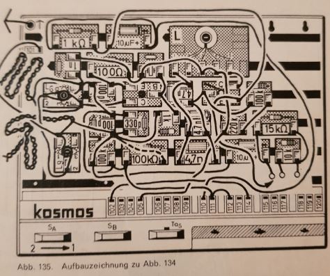

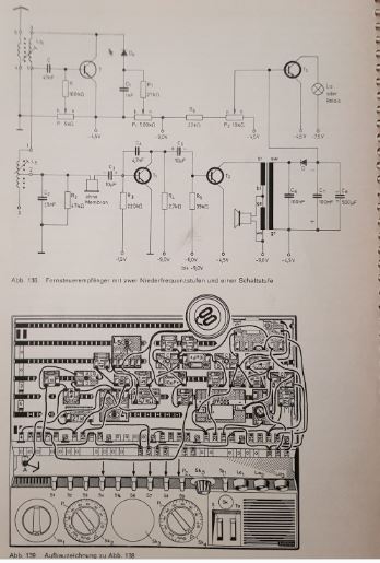

Fehlerkorrektur und Hinweis
In der 1. Aufl. 1963 sind einige Fotos vom Aufbau der Schaltungen vertauscht.
Die Schaltplände sind richtig. In der 2 Aufl. 1964 wurden die Fehler korrigiert:
(bitte anklicken)
Anmerkung zu Versuch 118a:
(bitte anklicken)

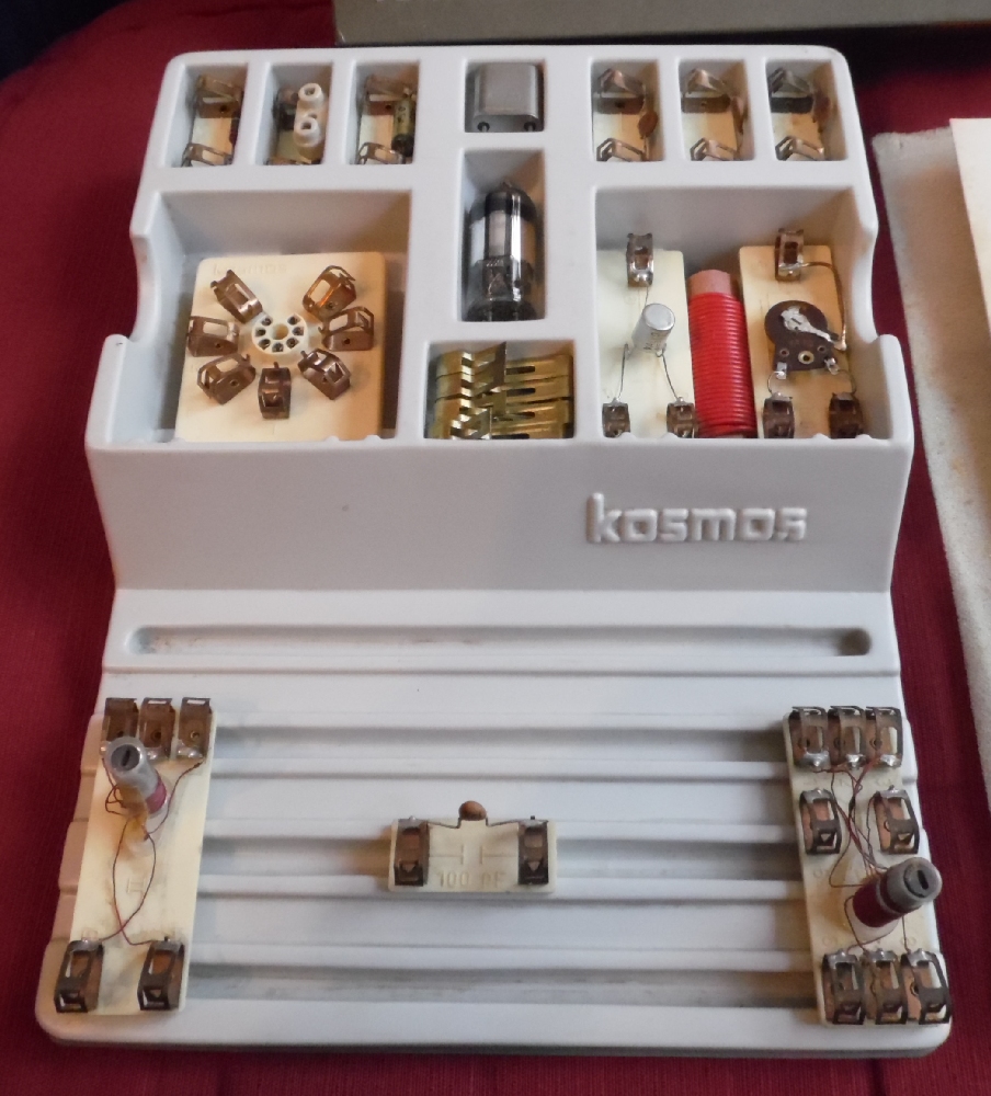

Ungelesener Beitragvon chronos1982 » 5. Sep 2019, 02:20
von diesem Kasten gibt es eine 2. Auflage, die laut Anmerkung im Anleitungsbuch überarbeitet bzw. verbessert wurde.
In dieser neuen Version gibt es 1 Bauteil mehr, das in der Zeichnung und in der Teileaufzählung unter der
Nr. 17 "Festkondensator 100 pF auf Montagebrettchen"
geführt wird, vielleicht ist diese Info interessant für manche Elektronikfans?
Ich selbst habe diese 2. Auflage in meinem Besitz falls Bilder gewünscht werden.
Re: KOSMOS Radio + Elektronik D (1963)
Ungelesener Beitragvon udo » 5. Sep 2019, 11:24
Bilder sind immer gut.
Ungelesener Beitragvon chronos1982 » 5. Sep 2019, 18:31
hier wie versprochen ein paar Bilder.
Zitat in der Anleitung:
Anmerkung zur zweiten Auflage
Innerhalb weniger Monate war die erste Auflage dieses Ergänzungssatzes vergriffen, ein
Beweis für das große Interesse. In der vorliegenden Neuauflage wurden einige
Verbesserungen vorgenommen, ferner enthält der Kasten jetzt ein Bauteil mehr, was
vor allem den Fernsteuerversuchen zugute kommt und die Sicherheit des Gelingens der
Versuche erhöht.

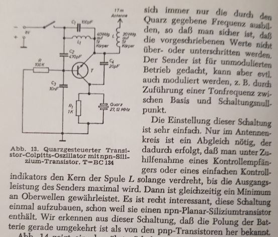

Ungelesener Beitragvon Thomas1953 » 26. Jan 2023, 22:29
Hallo Udo und Werner,
zu Udos Frage von 2014(!) bzgl. Test eines Quarzes (siehe oben) hatte Werner kurz geantwortet "Eine simple Oszillatorschaltung - z.B. mit einem Transistor - aufbauen.!" Das ist aber nur die halbe Miete: Man benötigt dann natürlich auch einen entsprechenden Empfänger. Beides liefert der Zusatz XU zum Elektroniklabor. (Die X-Reihe hatte ich Ende der 60er mit Begeisterung durchgearbeitet.) Sender und Empfänger habe ich in den letzten Tagen aufgebaut (siehe unten) und erfolgreich zum Laufen gebracht.
(Rechts oben in meinem Sender-Aufbau ist eine kleine Erweiterung zu sehen, um zur Kontrolle den Modulationston zu hören. Dafür wurde eine zusätzliche Wicklung (30 Wdg.) auf die Spule gebracht und daran ein Ohrhörer von ca. 370 Ohm angeschlossen. Der 39 k Widerstand stellt nur die Klemmen zur Verfügung :-) )
Beiträge: 417
Ungelesener Beitragvon Thomas1953 » 26. Jan 2023, 22:35

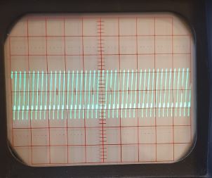

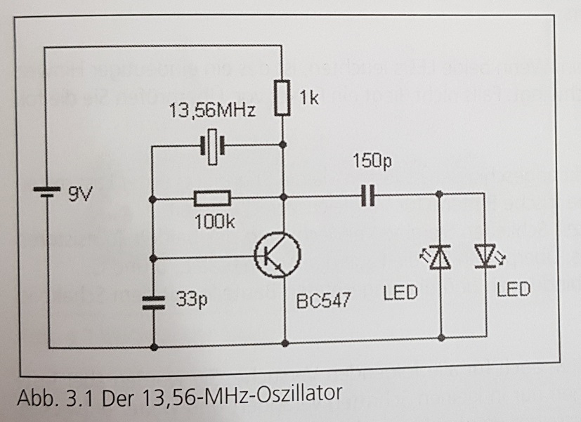

Um einen Quarz mal schnell zu testen, ist hiermit der Aufwand natürlich immens. In Heinz Richters "Das große Fernsteuerbuch" (Franckh Verlag, 1966, 3.Auflage) ist eine simple Senderschaltung (ohne Modulation) mit npn-Transistor und Quarz aufgeführt (siehe unten). Nach der Herstellung der beiden Spulen ist die Schaltung schnell zusammengesteckt, diesmal auf einem XN-Chassis mit BC546 und einem 27,12 MHz Quarz von ebuy (oder so ähnlich). Den Basiswiderstand musste ich von 100k auf 680k erhöhen.
An den Antennenausgang habe ich ein Oszi angeschlossen, genauer gesagt einen 10:1 Frequenzteiler und dahinter das Oszi, da dessen Frequenzauflösung maximal 30 Mhz ist, aber in diesem Bereich kaum noch etwas Brauchbares anzeigt. Ich wollte ja auch den 40 MHz Quarz aus dem XU testen. Das hat alles sehr gut funktioniert, die Spulen musste ich nicht extra ändern, mit 27 MHz und 40 Mhz hatte die Schaltung kein Problem.

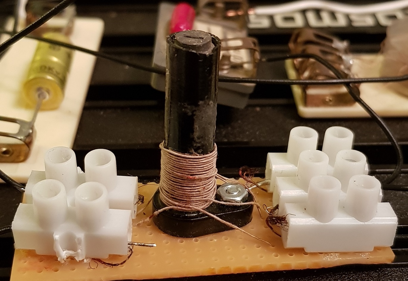

Hallo Eckart,
ich habe weder den R+E D, noch ein Induktivitätsmessgerät, das in der Größenordnung von 1 uH messen kann, aber ich habe die Schaltung Abb. 135 auf Seite 115 aufgebaut. Ich musste einige Fremdteile benutzen und auch die Spule II selbst wickeln. Dabei habe ich mich an die Daten, siehe oben, die Jürgen dankenswerterweise ermittelt hatte, gehalten. Richtig schön ist sie nicht geworden, aber Schönheitswettbewerbe gewinne ich eh nicht. :lol_1:. Als Draht habe ich irgendeine seideumsponnene Litze einer alten Spule aus meiner Kramkiste genommen. Als Transistor verwendete ich den AF118, den Quarz hatte ich mir vor einiger Zeit einigermaßen günstig besorgt, angegeben war er mit 27.12 MHz, letztendlich war die Frequenz dann 27.06 MHz. (Wohl deswegen war er günstig.)
Der erste Test war nicht erfolgreich, das lag aber in erster Linie daran, dass der Sperrschwinger keinen Ton von sich gab. Durch das Umdrehen des Trafosteckers (a-b) hat das dann funktioniert, überprüfbar mit Kopfhörer parallel an Trafoanschluss e-f. Und nachdem ich den Kern der Spule II ganz heraus gedreht und das Arbeitspunkt-Poti in den Bereich 16 - 18 gestellt hatte, tat auch der Sender selbst seine Pflicht. :grins:. Im auf 27.06 Mhz gestellten Weltempänger war der "Tröpfelsound" der Modulation auch noch in 2 Metern Abstand gut zu vernehmen.

vielen Dank für die Antwort.
Es klingt so, nachdem Du den Kern komplett rausdrehen mußt, das die Induktivität der Spule etwas zu hoch ist. Bei meiner Version nach dem obengenannten Verfahren dagegen war sie zu klein. Ich habe den Kreis damals mit einem Messsender angesteuert, die Resonanzfrequenz war trotz eingedrehtem Kern irgendwo bei 28MHz bis 29MHz. Da ich die Spule(n, I und II) zuvor schon 5 bis 7mal umgewickelt hatte, habe ich die Lösung halt auf irgendwann später verschoben. Und dann wohl auch vergessen, da ich mich bis heute nicht mehr drangesetzt habe. Auf jeden Fall sind Jürgens Werte die Besseren, sonst würde der Quarz ja auch bei Dir nicht schwingen
Kurze Frage: welchen Durchmesser haben denn Deine Spulenkörper.

Also, mal so allgemein und prinzipiell :=)
bei 27 MHz ist HF-Litze nicht sinnvoll.
Man nimmt dann Volldraht, 0,5 bis 1mm
Durchmesser.
Aus Wikipedia :
Bei Frequenzen ab einigen Megahertz führt auch eine Hochfrequenzlitze aus sehr feinen Adern dazu, dass die Verluste höher werden als bei einem äquivalenten Volldraht. Für einen Volldraht von 0,9 mm Durchmesser wurde im Vergleich zu einer Litze 80 × 0,1 mm Durchmesser (d. h. gleicher Kupferquerschnitt wie der Volldraht) eine Grenze von etwa 1 MHz ermittelt, ab der die Litze gegenüber einem Volldraht keinen Vorteil mehr bietet.[5] Deshalb ist der Einsatz von Hochfrequenzlitze je nach Querschnitt auf Frequenzen unterhalb einiger 100 kHz begrenzt.

Ungelesener Beitragvon Thomas1953 » 18. Mär 2023, 18:21
da hast du mit Sicherheit recht. Oben in Jürgens Foto der Spulen sah es für mich so aus, als wäre das tatsächlich seidenumsponnene Litze, und ich wollte ja dem Original möglichst nahe kommen. Und da ich auch keinen seidenumsponnenen Volldraht habe, habe ich genommen, was vorhanden war. Jedenfalls funktioniert es, die kurzen Wellen haben es überlebt :grins:.

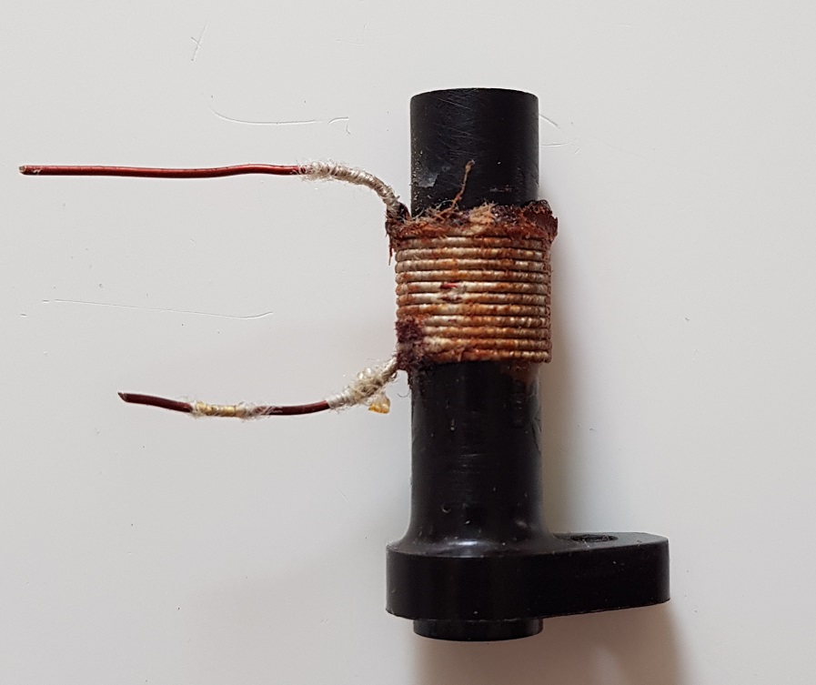

Ungelesener Beitragvon Thomas1953 » 19. Mär 2023, 17:51
Hallo Georg und Eckart,
hier eine Spule aus meiner Kramkiste, seidenumsponnener Volldraht mit 0,6 mm Durchmesser.
PS: Jetzt wäre meine Frage an Jürgen und alle anderen, die einen R+E D besitzen: Kann man erkennen, ob die Original-Spule aus Volldraht oder Litze gewickelt ist und ist es eine Seidenummantelung, oder ist es Lackdraht? Ein entsprechende Großaufnahme wäre nicht schlecht.
Beiträge: 417
Ungelesener Beitragvon JuergenK » 19. Mär 2023, 18:40
Es dürfte auf der entsprechenden Spule wohl seideumsponnener Volldraht gewickelt worden sein...
Beiträge: 978

Hallo Eckard und Udo,
hier eine kleine Schaltung aus "Experimente mit Tesla-Energie" von B. Kainka, um einen Quarz schnell zu testen, ohne jede Spule. Weitere Schaltungen kann man sich unter https://www.b-kainka.de/tesla2.htm anschauen. (Oder sich den Kasten oder das Vorgängermodell zulegen ;-) ) Wenn der Sender schwingt, leuchten beide Dioden. Zieht man eine, geht auch die andere aus. :oops: (Die entstehende Gleichspannung am Kondensator muss abgebaut werden.)

vielen Dank für den Tipp, leider hilft mir das bei meinem Spulenproblem nicht weiter.
Aber dennoch vielen Dank.

Ungelesener Beitragvon Thomas1953 » 10. Apr 2023, 10:58
Hallo Eckart,
wenn man die obige Schaltung verwendet, ist man unabhängig von den Teilen des R+E D und kann damit den Quarz (27.12 Mhz) testen. Wenn beide Dioden leuchten, schwingt die Schaltung.
Schließt man dann anstelle einer LED die Spule II mit den Anschlüssen 1-3 an und an 3 einen Draht von 1 m Länge als Antenne, so sollte die verbliebene LED leuchten. Dann ist die Spule schon einigermaßen brauchbar. Misst man nun an den Anschlüssen 4-5 mittels Diode und Gleichstrommessgerät den Strom, so kann man die Spule mittles Kern (bzw. Abändern der Windungszahl) so einstellen, dass der Strom maximal wird. Ich kam bei meiner selbstgewickelten Spule auf über 500 uA. Die so eingestellte Spule kann dann im Sender des R+E verwendet werden.

Ungelesener Beitragvon et.konrad » 20. Apr 2023, 05:28
vielen Dank für Deine beiden Antworten.
Also: die Quarze funktionieren, das hatte ich separat getestet.
Zu den Spulen: Ich habe mir erst einmal L-II vorgenommen, da weniger Windungen. Mit den Spulen-Formeln von B.Kainka dann das Ganze für einen 0,5mm Draht durchgerechnet, beim Wechsel von einem 8mm Spulenkörper auf 7mm erhöht sich die Windungszahl um rund 30% gegenüber der Auszählung von Jürgen. Die Messung der Induktivität deckt sich dann recht gut mit der Tabelle von Hans-Günter.
Gleichzeitig aber kam da heraus, das ich für L-I keinen 0,5mm Draht verwenden kann, da wäre nicht genug Platz. Da muß ich jetzt halt mal ein bisschen rechnen, bei welchem Draht-Durchmesser alles auf den Körper passt. 0,3, wie beim Elektronik-labor XG-XZ verwendet passt auf jeden Fall, bei 0,4 könnte es gerade so gehen, das muß ich halt probieren.
Viele Grüße, und sorry für die späte Antwort, ich war die letzten drei Wochen etwas eingespannt.
