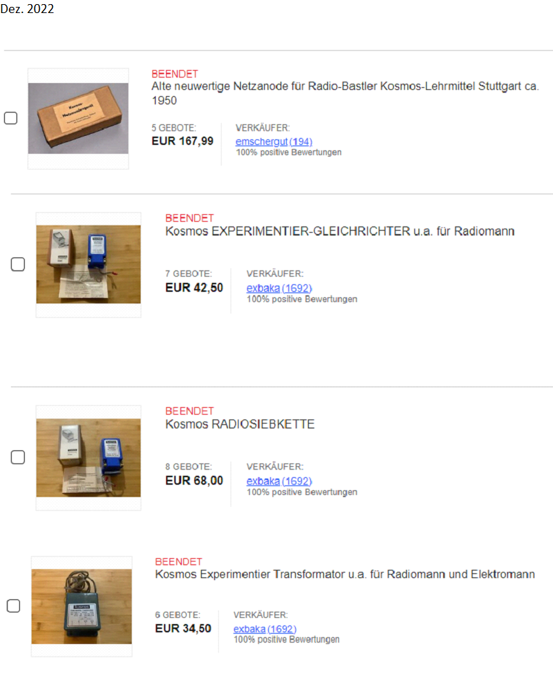

Ungelesener Beitragvon Thomas1953 » 28. Dez 2022, 23:29
hier mal ein paar Käufe/Verkäufe im Dezember 2022. Erstaunlich, wieviel manche Liebhaber dafür bezahlen.
Beiträge: 453
Re: Kosmos Trafo und Radiosiebkette
Ungelesener Beitragvon ruediger » 29. Dez 2022, 14:54
Thomas1953 hat geschrieben:Hallo zusammen,
Genau diese Angebote hatte ich auch interessehalber auf Beobachten gelegt.
Da saß wohl das Weihnachtsgeld (wer denn noch welches bekommt) recht locker... :mrgreen:
