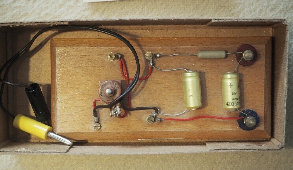

Das von KOSMOS in den 50er Jahren angebotene Netzanodengerät ist eine sog. Siebkette. Es besteht aus einem (Einweg-Selen-) Gleichrichter, einem Lade- und einem über einen Widerstand angeschlossenen SiebElko. Ausgelegt war es für 20 Volt und 15mA, es wurde an die 20-V-(Wechselspannungs-) Wicklung des KOSMOS-Trafos angeschlossen und diente der Versorgung der in den 50er Jahren von KOSMOS im Radiomann verwendeten Doppelgitterröhre (RE074d bzw. später DM300).

Nur der guten Ordnung halber der Schaltplan des damaligen KOSMOS Netzanodengerätes (oben) bzw. einer "verbesserten" bzw. verstärkten Version (unten):
(anklicken)
Die Werte in der KOSMOS-Version sind heutzutage etwas anders (jetzt Normwerte): statt 500 Ohm sind es nun 470 Ohm und statt 25 uF haben die Elkos jetzt je 22 uF. Statt eines wohl nicht mehr in dem passenden Wert damals erhältlichen Selen-Gleichrichters habe ich eine heute übliche Silizium-Diode eingezeichnet.

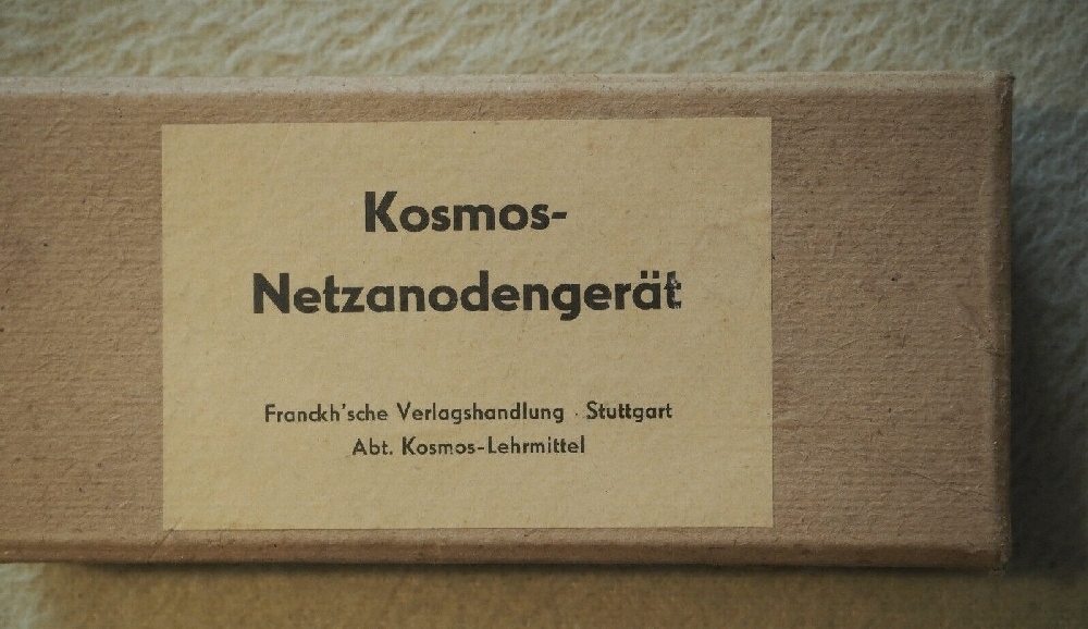

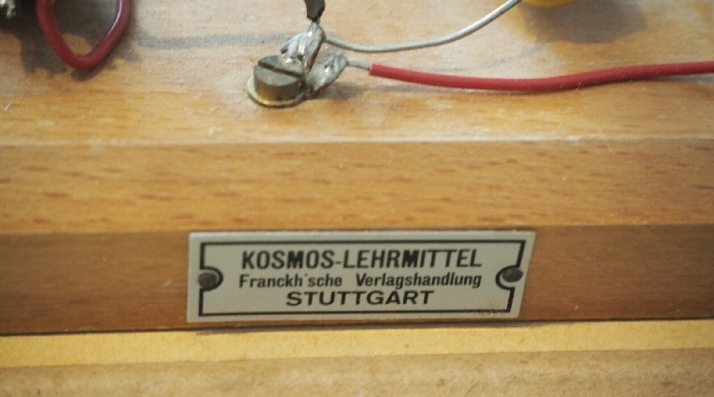

dieses Gerät existiert tatsächlich, ich habe mittlerweile eines.
Es scheint allerdings eine alte Version zu sein denn anders wie auf den bekannten Zeichnungen
wird in dieser Version der Transformator nicht mit auf das Brett gestellt.
Ich stelle gerne ein paar Bilder davon vor.
