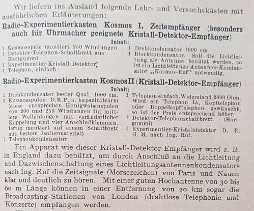

Hallo Radiofreunde,
vor einiger Zeit fiel mir das Buch "Der praktische Radio-Amateur" von Hanns Günther (W. de Haas) und Dr. Franz Fuchs von 1924 in die Hände. Wer sich über die ersten Anfänge des Rundfunks in Deutschland und die entsprechenden Geräte informieren möchte, ist hiermit bestens bedient. Ich kann mir vorstellen, dass Wilhelm Fröhlich aus diesem Buch viele Anregungen für seine Radio-Baukästen und Radiomänner bekommen hat. Zumal auf den letzten Seiten im Anzeigenteil der Radio-Experimentierkasten "Kosmos" von Ingenieur Karl Ruf beworben wird. Kennt jemand diesen Kasten?

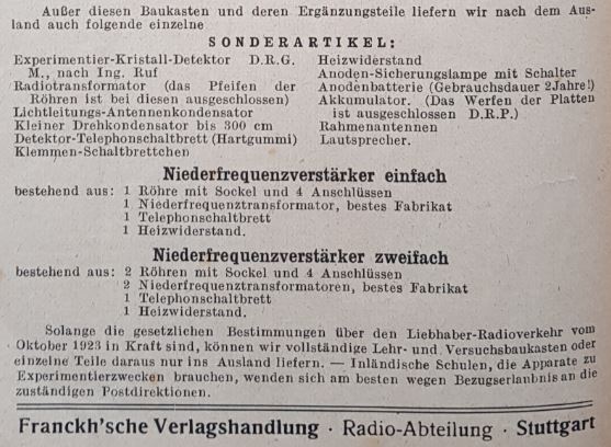

Hier noch die dritte Seite und eine weitere Werbeseite mit dem Motto : "Radio ist die letzte Mode, höre drahtlos mit Anode" :D

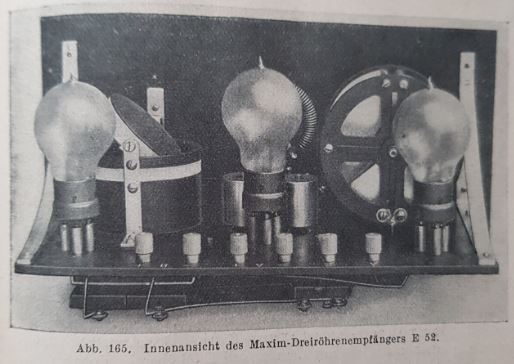

Im oben erwähnten Buch werden in einem ganzen Kapitel die zu der damaligen Zeit käuflichen Radioempfänger zum Teil sehr eingehend beschrieben. Auch der Kosmos-Kasten bekommt eine Seite spendiert.

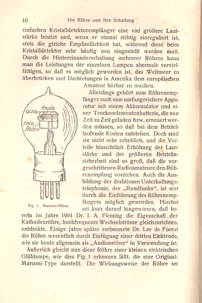

was mich, neben den Schaltungen, am meisten interessieren würde, ist, welche Röhre verwendet wurde. Im "Radioamateur" gibt es ein paar Abbildungen von anderen Radios, in denen anscheinend auch diese Röhre verwendet wurde. Aber auch dort ist der Typ nicht angegeben.

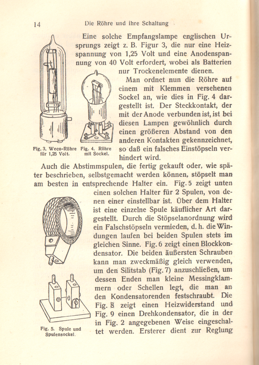

diese Röhre(n) lief mir auch in :
R. Krüger, Selbstanfertigung von...
Verlag Richard Carl Schmidt ,
Berlin 1926, 1 Auflage 1924
über den Weg. Vermutlich konnte man mit
diesen Feindröhren :=) die Genehmigungspraxis
der Behörden umgehen.
Siehe Anhänge

:thumb: da hast du ja schon eine Bezeichnung gefunden: Original Marconi Type. Mit den Suchbegriffen "Marconi Röhre Type" stieß ich dann letztendlich auf zwei Seiten im "Radiomuseum", wo auch sonst ;-). https://www.radiomuseum.org/tubes/tube_r_mo.html und https://www.radiomuseum.org/tubes/tube_tm.html.
Es scheint also eine "TM" zu sein.
Beste Grüße,
PS: Auf diesen Seiten gibt es dann noch einen weiterführenden Link https://www.radiomuseum.org/dsp_multipage_pdf.cfm?pdf=tube_self_construction.pdf, wo beschrieben wird, wie zwei hartgesottene Fans diese alten Röhren so um 1983 tatsächlich nachgebaut haben. :clap:

beim zweiten Duchlesen der Seiten von R. Krüger fielen mir
zwei Dings auf:
- Der Krüger wackelt noch zwischen "Lampe" und "Röhre.
Im Laufe der 20er festigte sich die Weltordnung :=)
Auf Röhre in Deutschland (le tube und the tube in Fr. bzw USA) ,
"valve" in England , während in den Niederlanden Lampen in/auf den Radios steckten.
In Österreich (Philips-Land) hatte man Lampen, das erstreckte
sich auch auf die ganze ehemalige kuk-Monarchei, soweit man deutsch sprach.
Wie man es tschechisch/ungarisch/kroatisch ausdrückte, weiß ich nicht.
- Lustig sind die Steckspulen mit den "verwechselungssicheren" Sockeln,
indem das überflüssig war und ist. Man kann ja auch eine Rechtsgewinde-Mutter
von beiden Seiten aufschrauben :=)
Da hat jemand ein Problem gelöst, das niemand hatte.
Ich hatte die Diskussion bereits vor Jahren in einem Radioforum, da wollte das
ein Gegen-Wortführer nicht wahrhaben.

bei der Diskussion wäre ich gern dabei gewesen. Das mit dem "Wicklungssinn" macht man sich am besten anhand einer einzigen Windung klar. Wenn man die betrachtet, kann man gar nicht feststellen, in welcher Richtung sie gewunden wurde. Und wenn man sie dann um 180 Grad dreht, ändert sich das Bild nicht. (Auch nicht, wenn man sie um 360 Grad dreht ... :ausflipp: ) Es kommt immer nur auf die Richtung des Stromes an, der durch die Wicklung fließt. Und dein Beispiel mit der Mutter trifft natürlich auch zu. Das entspricht dann der "Korkenzieherregel". Aber das mit dem verdrehsicheren Sockel war vielleicht auch nur ein für viele überzeugender Marketingtrick.

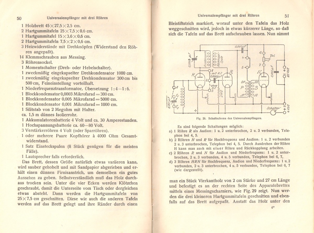

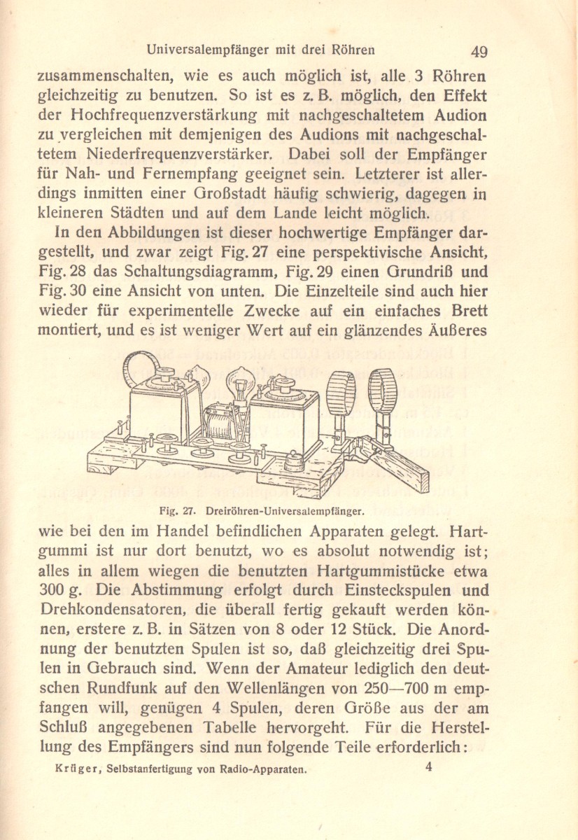

im Buch von Krüger werden Marconi-Röhren nicht weiter erwähnt.
Es werden diverse Empfänger bzw. NF-Vertärker behandelt,
wobei eine Stückliste, ein Schaltplan und eine Strichzeichnung
des Geräts gebracht werden.
Auf einigen Strichzeichnungen erkennt man die typische Kugel-
form der Marconi-Röhren, aber weder im Schaltplan, noch in der
Stückliste eine Erwähnung.
Im Anhang ein Beispiel eines Dreiröhrenempängers.
In dem Buch findet sich auch eine Werbung für das Buch von
von Ardenne über Widerstandsverstärker!
Das machte Ardenne bekannt, Das Schaltungsprizip wurde
sehr populär, es wurden eigens für diese Stufen geeignete
Röhren gebaut und verkauft.

bei dem Universalempfänger ist mir vor allem die ungewöhnliche Rückkopplung im Anodenkreis aufgefallen. Das hatte ich bisher noch nie so gesehen. Fraglich ist, ob sie so effektiv ist wie eine Rückkopplung im Eingangsschwingkreis.

bezüglich "effektiv" sehe ich grundsätzlich keinen Unterschied,
Der Hauptgrund für die Rückkoppelung im Anodenkreis (und
damit letztlich zweistufige HF-Schaltung dürfte aber die Angst
der Behörden (=der Funkbetreiber) vor dem Rückkoppelungspfeifen
gewesen sein.
Zunächst war ja Rückkoppelung für Radioteilnehmer ganz verboten,
später mit "Prüfung" usw.
Im Universalempfänger wirkt nun die HF-Vorstufe als Trennung ,
Die kleine Gitter-Anodenkapazität bewirkt, daß ein evtl "Pfeifen"
nicht/kaum zur Antenne gelangt.
Möglicherweise war das auch Vorschrift in diesen Jahren.

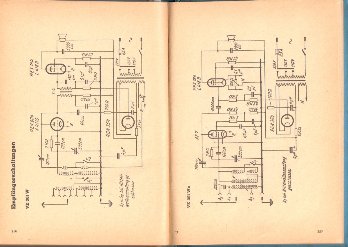

-Widerstandsverstärker:
Die klassische Schaltung in Radios war zunächst die Trafo-Kopplung
(ca 1 : 4) vor der NF-Stufe. Die Röhren hatten nur einige 10 Kiloohm
Impedanz im Anodenkreis, aber Megohm im Gitterkreis.
Ein Trafo konnte zur Anpassung dienen, war evtl auch Billiger als
eine weitere Röhrenstufe.
Ardenne propagierte die Verwendung einer zusätzlichen Röhre
mit möglichst hoher Anodenimpedanz. Ein Widerstand im Anodenkreis
(typ. 500 KOhm) und ein Kondensator bildete einen RC-Kreis zum
Gitter der NF-Stufe.
Vorteil war weniger Verzerrungen durch den Trafo, Nachteil die
Kosten der zusätzlichen. Röhre.
Es wurden dann spezielle Trioden mit hoher Anodenimpedanz gebaut.
Interessant ist da, daß Valvo diese Röhren mit W"4711" bezeichnete.
Als Anhang hier zwei VE301-Schaltungen , eine mit Trafo, eine
mit Widerstandsstufe. Dabei hat die Pentode AF 7 im VE301Wn
einen hohen Anodenkreiswiderstand, somit brauchte man keine
zusätzliche Stufe. In den VEs für Batteriebetrieb hatte man aber noch
regelrechte Widerstandsverstärkerstufen.
VEs-aus Monn.jpg (221.72 KiB) 23496-mal betrachtet
VEs-aus Monn-2.jpg (219.62 KiB) 23483-mal betrachtet
Nachtrag zur Nomenklatur: heute bezeichnet man diese Kopplung als
kapazitiv, manchmal auch als RC-Kopplung.
Insofern ist "Widerstandsverstärker" irritierend

vielen Dank für die eingehenden Erklärungen. Bzgl. Effektivität der Anodenkreisrückkopplung habe ich die Vorstellung, dass sehr schwache Sender nicht empfangen werden können, da der Eingangsschwingkreis wegen der fehlenden Rückkopplung nicht entdämpft und daduch nicht so empfindlich und trennscharf sein kann. Die Rückkopplung im Anodenkreis hat m.E. im Wesentlichen nur eine bessere Trennschärfe zur Folge. Vielleicht irre ich mich da aber auch. Müsste durch einen Versuch mal überprüft werden, bei Gelegenheit ... :-) Vielleicht hat ja der eine oder andere hier im Board schon Erfahrungen damit.

eher nein.
Die Gesamtverstärkung von zwei Stufen ist das Produkt der Verstärkungsfaktoren
der beiden Stufen, man kann also in der zweiten Stufe ausgleichen, was man in der
Ersten versäumt hat.
Das gilt mit Ausnahme der Extremfälle, denn wenn die erste Stufe "0" verstärkt,
kommt nichts mehr zu Stande . 0 mal 10 000 ist ist auch Null.
Die Trennschärfe wird praktisch nur von der rückgkoppelten Stufe bestimmt.
Sehr schwache Sender Können in der ersten Stufe im Rauschen untergehen ,
aber das ist eher positiv, das bedeutet weniger Störungen.
