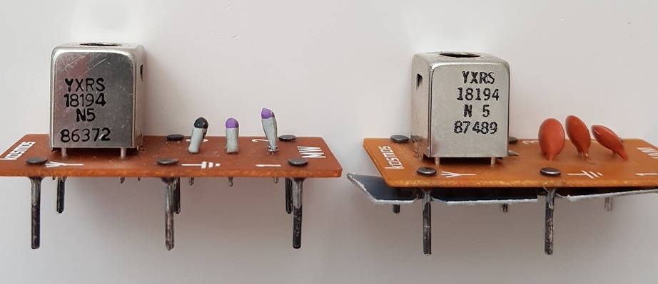

Ungelesener Beitragvon Thomas1953 » 6. Sep 2023, 18:16
Hallo Ralf,
Toko RCL ist anscheinend der Hersteller. Hier die Bilder meiner beiden MW-Module.
