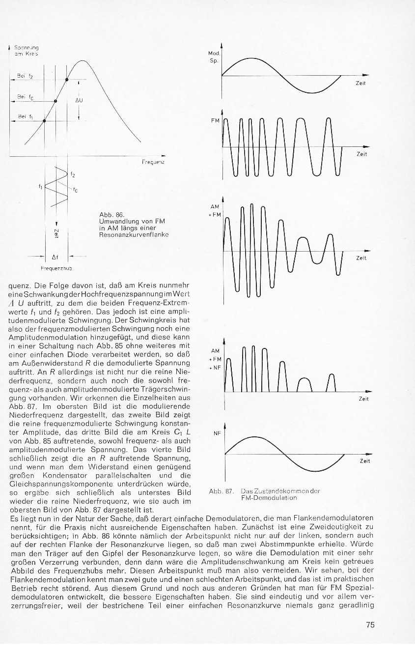

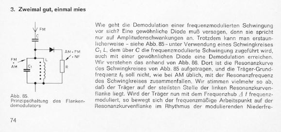

auch im Anleitungsbuch des Kosmos XU von Heinz Richter gibt es dazu Informationen.
