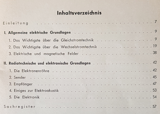

Ungelesener Beitragvon Thomas1953 » 27. Apr 2022, 20:28
vor kurzem fiel mir ein kleines Büchlein "Radiotechnische und elektronische Grundlagen" von Heinz Richter, 2. Auflage von 1964, in die Hände. Es wurde, wie er schrieb, "Zusammengestellt für die Benützer der Kosmos-Experimentierkästen 'Radio + Elektronik'*. Interessant ist auch "Ein wichtiger Hinweis" (im Anschluss an die Einleitung) bzgl. Ergänzungssatz E, den es dann wohl doch nicht mehr gab.
Beiträge: 445
