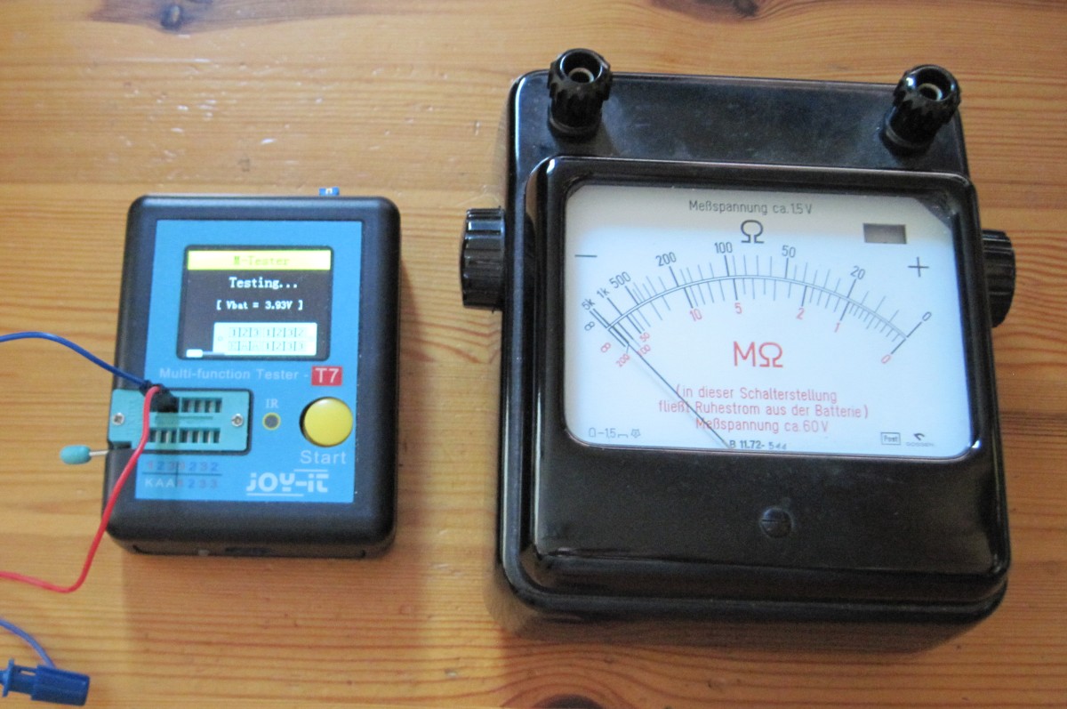

Ich habe mit einen kleinen Versuchsaufbau zusammengestellt aus Glasplatten,
Aluminiumfolie und Gewichtssteinen. ( Bild 1 )
Gemessen habe ich die Kapazitäten mit einem " Joy-It" und den Widerstand
mit einem Gossen Ohmmeter, das als Besonderheit einen Meßbereich
mit 60 Volt Meßspannung hat. ( Bild 2 )
Zunächst habe ich Kopierpapier "Rex" von Aldi benutzt, dabei erhielt ich
ähnliche Resultate wie du. Zusätzlich habe ich die Anordnung mit
Gewichten von 100, 200 und 500 Gramm belastet, was erhebliche
Kapazitätsunterschiede ergab,
Bild_1 .jpg (212.69 KiB) 38095-mal betrachtet
