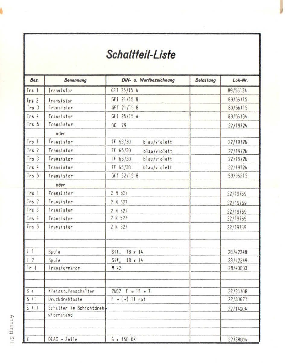

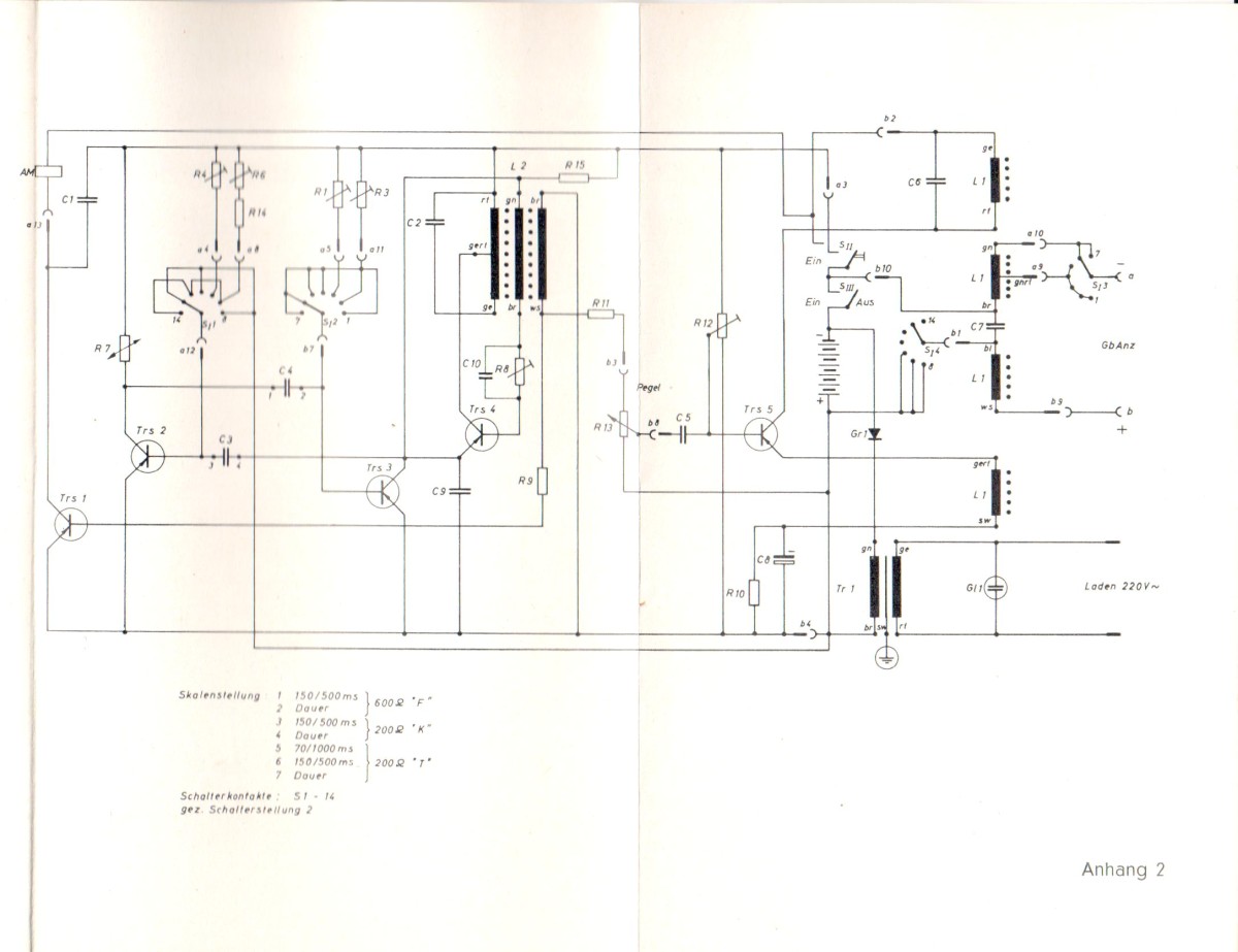

zu TeKaDe noch ein Nachtrag, Bei der Suche nach meiner
Siemens Elektro Anleitung fiiel mir die Anleitung des Prüfgeräts Nr. 62
in die Hände.
Das Gerät wurde 1957 von Tekade für die Post
konstruiert und produziert.
Mein Gerät ist mit den 4 TF 65/30 (Siemens) und
einem GFT 32/15 von Tekade bestückt.
Der GFT 32/15 hat dieselbe Bauform wie dein GFT ,
auch nur mit TKD und 32/15 beschriftet.
