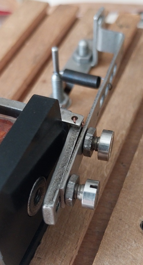

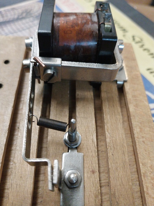

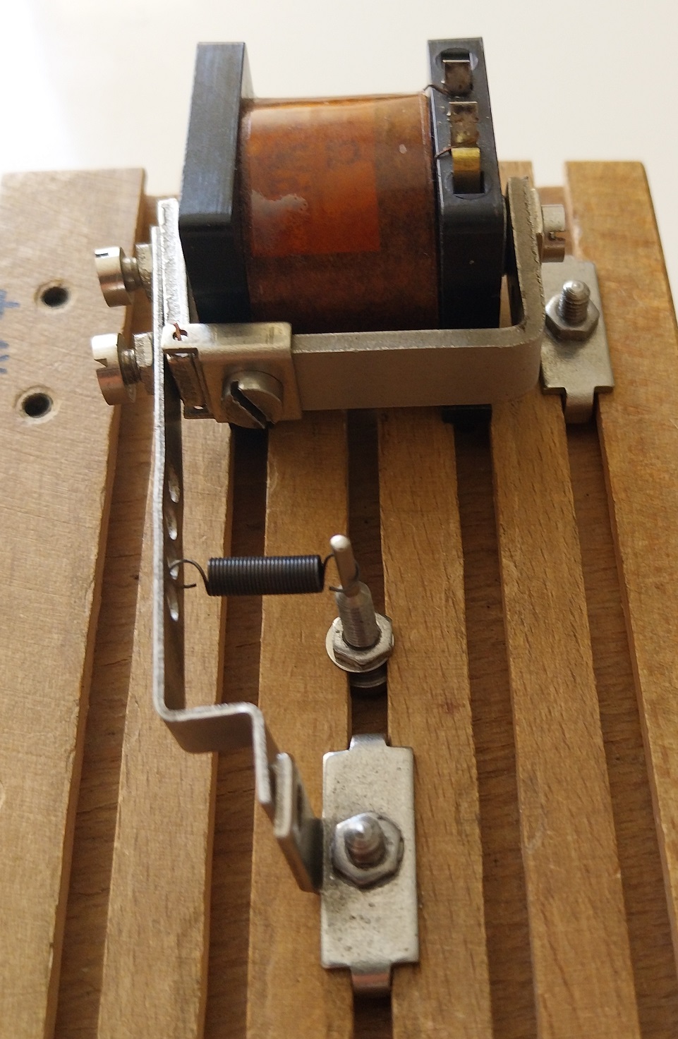

Ungelesener Beitragvon Thomas1953 » 21. Jul 2024, 10:32

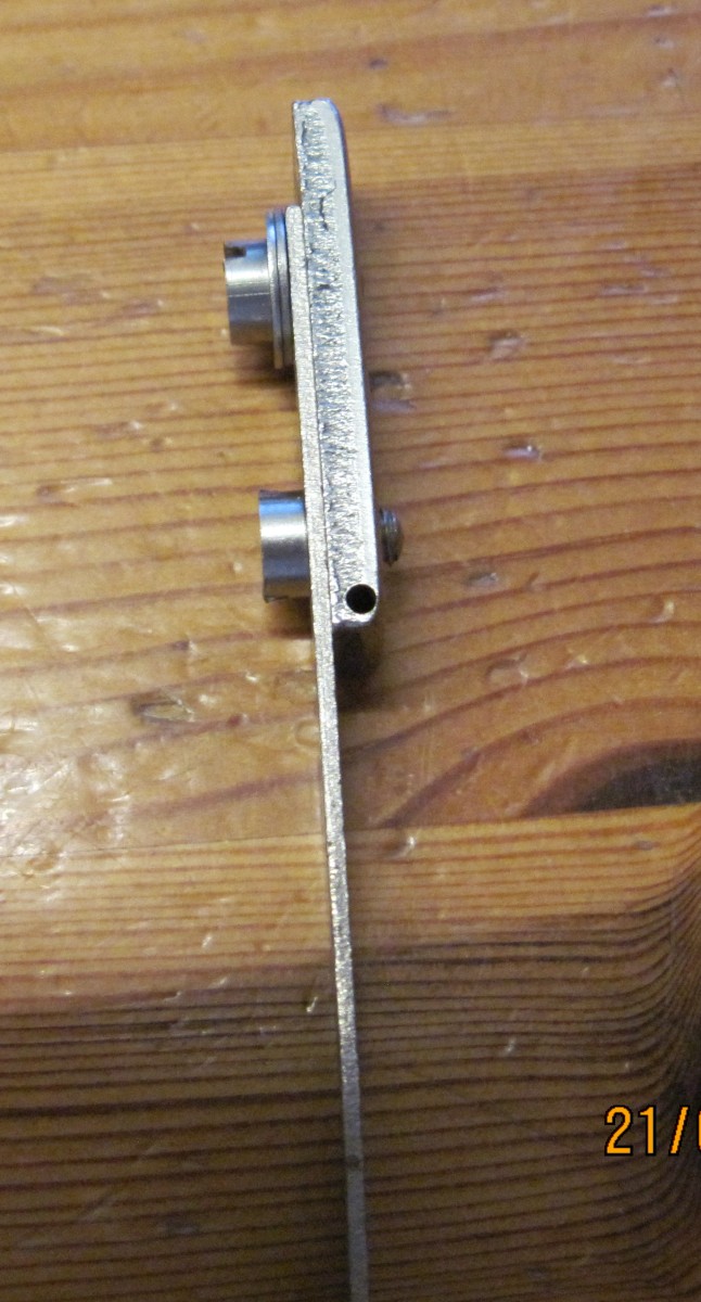

danke für den Nachbau. Hier mal zwei Bilder vom Aufbau mit dem Elektrikus. Der Anker hat keine Bohrung für einen Splint, man muss den "Lagerdraht" für die Drehachse zwischen Anker und 6-Loch-Winkel einklemmen, was ziemlich "fummelig" und auf dem Aufbaubild nicht zu erkennen ist. Und die beiden Kurzschrauben für die Befestigung des Ankers am 6-Loch-Winkel sind zu lang, deshalb habe ich die längeren Schrauben mit Kontermutter verwendet. Als Stromzuführung dienen einfach die zwei Kabel von meinem Netzteil. Auf den Taster habe ich für den Funktionstest verzichtet, durch "Dranhalten" der Leitungsstecker an die Spule wird ein- und ausgeschaltet.

Ungelesener Beitragvon Georg » 21. Jul 2024, 12:29
Das mit dem eingeklemmten Draht als Achse ist - na ja.
Da hat man sich eine 10 mm tiefe Bohrung von 1,5 mm entweder
nicht zugetraut, oder die Bohrung kostete zu viele abgebrochene Bohrer.
(Der Splint bei Siemens hat übrigens 1,5 mm. )
Die Schrauben im Anker sind auch bei mir etwas zu lang,
es reichten aber zwei Unterlegscheiben als Abhilfe.

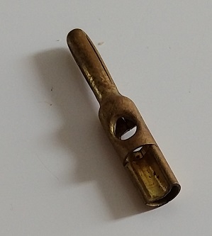

Haben die Stecker beim Elektrikus auch Quetschverbindung

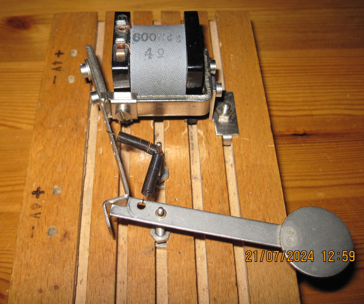

Jetzt das Spannenste: Anbei ein Bild von der Fallklappe,
das ist das erst Bild, das ich seit den Problemen im Forum
hochlade, mal sehen wie es pfunktioniert.
Schreib mir, ob du es sehen/öffnen kannst,

Ungelesener Beitragvon Thomas1953 » 21. Jul 2024, 13:03
ja, das Bild ist zu sehen :D. Die Fallklappe kann ich nicht aufbauen, da fehlt das entsprechende Teil im "Elektrikus". Eine Frage: Ist die 1,5 mm Bohrung im Anker durchgehend? Da werde ich versuchen, so ein Loch zu bohren. Mal sehen, wie viele Bohrer draufgehen. :mrgreen: Die Stecker werden auch im Elektrikus gequetscht.
Sonntägliche Grüße,
Stecker

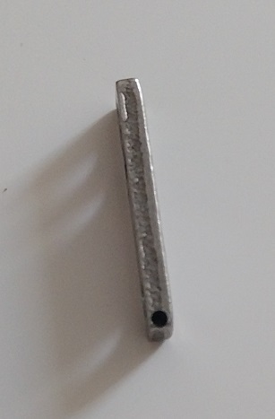

ja die Bohrung geht durch.
Die Bohrung ist mittig, durch die Abrundung
(vom Stanzen?) des Ankers sieht es anders aus.
Hohe Drehzahl, Geduld und Bohrwasser :=)
Re: SIEMENS Baukasten 1, 1934 (Baukasten I)
Ungelesener Beitragvon Georg » 22. Jul 2024, 10:22
Korrektur:
Die Bohrung ist nicht 1,5 mm , sondern 1,6 mm!
Logisch, wenn der Splint 1,5 mm Durchmesser hat. :=(

ich hatte nur einen 1,5mm-Bohrer, aber das ist an der Stelle wohl nicht kriegsentscheidend ;-) . Ich musste den Bohrer ziemlich weit ins Bohrfutter stecken, nur die notwendigen 10 mm schauten heraus, da sonst die Bohrung "aus dem Ruder gelaufen" wäre. Das 3,5%ige Bohrwasser mit Schaum :grins: habe ich dann erst hinterher benutzt. Mein Splint hat 1,3 mm Durchmesser, für den Zweck reicht es.

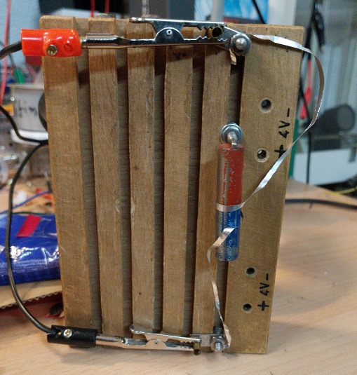

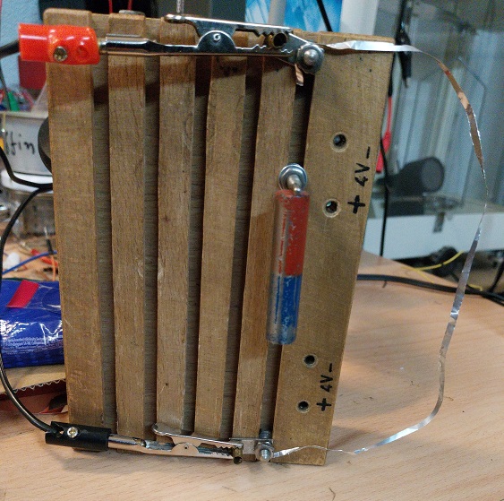

Im Siemens-Buch gibt es den Versuch 176, wo sich ein stromführender Lamettafaden um einen Stabmagneten wickelt. Dieses doch sehr ungewöhnliche Experiment hat mich interessiert. Der Originalmagnet aus meinem "Elektrikus" ist dafür allerdings zu schwach. Ich habe einen relativ starken anderen Magneten benutzt und alternativ eine 3er-Reihe von Neodymmagneten. Original-Lametta (aus Blei) habe ich nicht, es musste ein 2 mm breiter Streifen von einer Alu-Küchen-Rolle als Ersatz dienen. Hier die Ergebnisse, jeweils ohne Strom und mit Strom, viel mehr als 2 A sollte man dem Streifen nicht zumuten.
ohne Strom
mit Strom
ohne Strom
mit Strom

Ungelesener Beitragvon Thomas1953 » 22. Jul 2024, 21:19
Ja, alles aus Eisen, da bleibt der Magnet von allein hängen. Zum Glück ist das Galvanometergehäuse aus Holz und der Draht aus Kupfer :grins:
Zum Versuch: Wenn man sich einen längeren Faden herstellt (30 cm), klappt der Versuch noch besser.
Mehr Umdrehungen

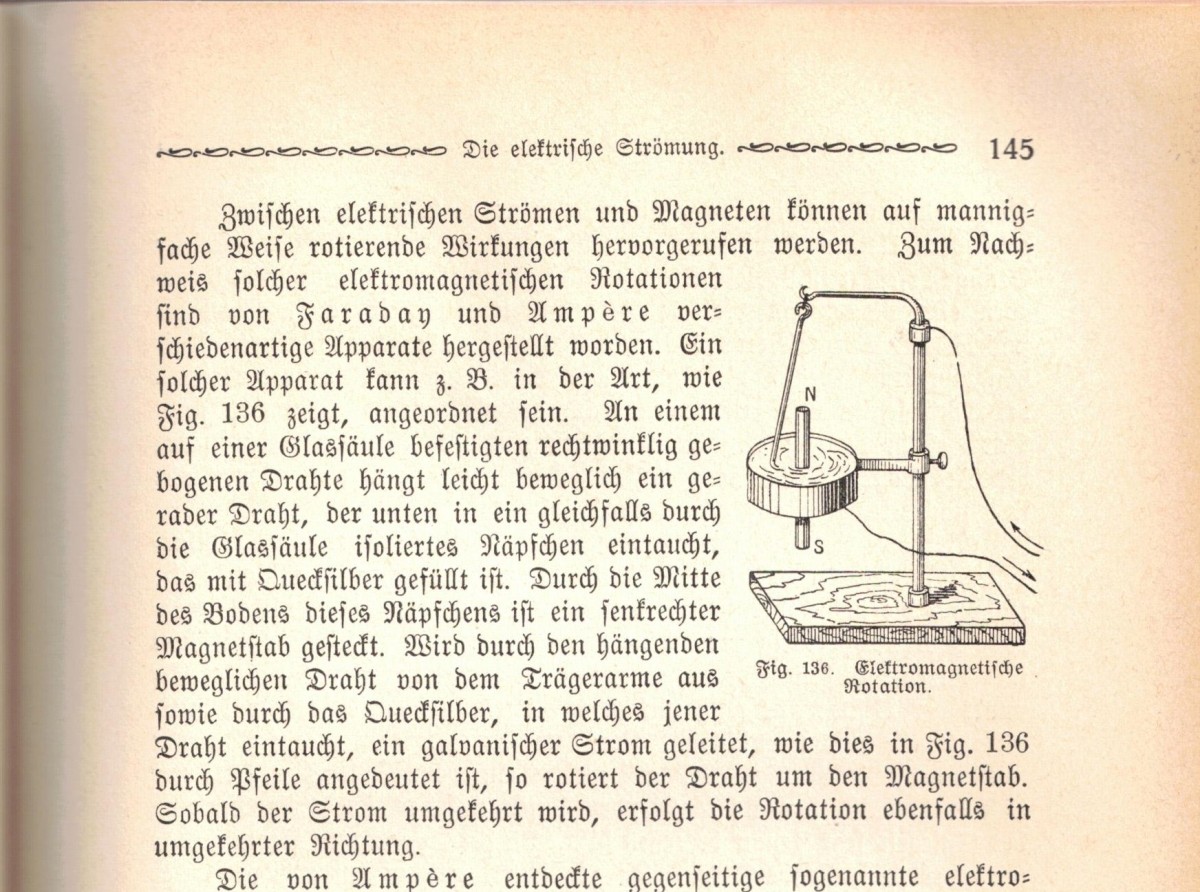

Ungelesener Beitragvon Georg » 23. Jul 2024, 08:05
hier eine Seite aus "Licht und Kraft (1914)"
die sozusaben der Ursprung dieses Versuchs ist.

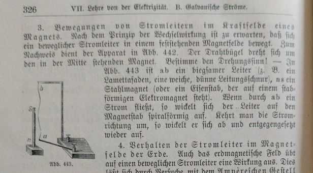

Ungelesener Beitragvon Thomas1953 » 23. Jul 2024, 19:08
Ampère und Faraday, zwei Genies ...
In alten Physik- und Chemie-Büchern findet man oft die Ursprünge von Versuchen, die in späteren Experimentierkästen dann auftauchen. Ich habe ein Buch von R. Waeber aus dem Jahre 1907, "Lehrbuch der Physik", und ich kann mir vorstellen, dass auch Wilhelm Fröhlich und andere daraus geschöpft haben. (Daneben habe ich auch vom selben Autor das "Lehrbuch der Chemie" aus dem Jahre 1904. Beide Bücher auch im Hinblick auf die älteren Experimentierkästen sehr lesenswert.)
Im Physikbuch ist der Versuch mit dem Lametta-Faden beschrieben.
Aus R. Waeber, Lehrbuch der Physik, Leipzig, 1907

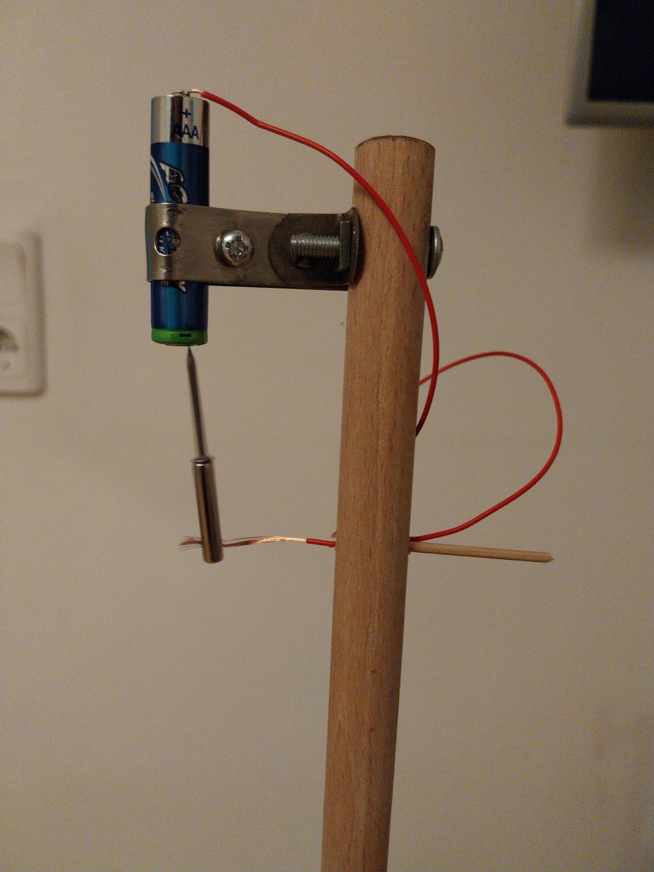

Das kannte ich bisher noch nicht und habe es gleich ausprobiert: Funktioniert einwandfrei! :thumb:
PS: Hier ein Bild von meinem Motor.
Motor à la Ampere
