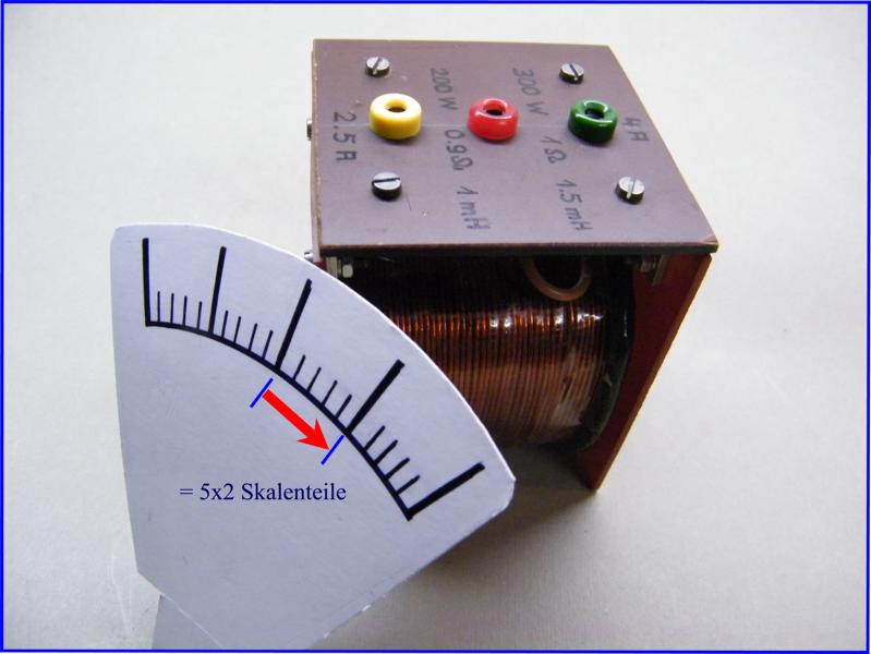

Durch Zufall bin ich in meinen Beständen auf ein modernes Meßwerk dieser Art gestoßen, MIT aufgeklebtem Spiegel als Spiegelgalvanometer.
Anbei ein paar Bilder dieser modernen Version:
Im Handbuch werde ehebaldigst nach dem Spiegelgalvanometer suchen.

Hallo Physikfan,
das ist genau dasselbe wie meines! (Phywe Galvanometermesswerk 7875)
Die Spiegelfolie ist bei mir leider ziemlich oxidiert. Ich werde sie ersetzen durch eine kleine Ronde aus Spiegelpolystyrol.
Auf deinem Bild sieht man auch mal diese Gewichtschraube unten. Die besteht wohl aus Messing und ist größer als ich gedacht habe.

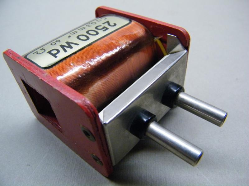

Galvanometer zu PHYWE Elektrikkasten 1953
Ungelesener Beitragvon Physikfan » 31. Mär 2016, 11:17
Hallo Horst
Hier sind die Empfindlichkeiten unseres Galvanometers je nach verwendeter Spule angegeben.
Diese Information habe ich der Rückseite der (neueren) Skala entnommen:
An Hand dieser Tabelle kannst Du jetzt leicht überprüfen, ob Dein Instrument diesen angegebenen Empfindlichkeiten nahekommt.
Diese Tabelle zeigt aber auch eindeutig, dass
a) Du mir Deiner Vermutung, dass dieser Galvanometereinsatz auch für die großen Phywespulen für 30 mm x 30 mm Kernquerschnitt
gedacht ist, völlig richtig gelegen bist.
Es passt ja auch die Grundplatte des Kimmlagers genau in die lichte Weite einer großen Phywespule.
Bei Gelegenheit werde ich auch mit meinem Galvanometer diese Empfindlichkeitsangaben überprüfen.

Was ist denn das für eine kleine Spule mit 2500 Wdg?
Ich kenne diese Spule gar nicht.
Bitte, könntest Du mir von dieser Spule ein Bild schicken?
Re: PHYWE Elektrikkasten 1953
Ungelesener Beitragvon buedes » 31. Mär 2016, 17:34
Ja, lieber Physikfan,
wo die hingehört und von welcher Firma die stammt, weiß ich auch nicht. :zucken:
Spule 2500.jpg (63.6 KiB) 125126-mal betrachtet
Von dieser Sorte habe ich 3 Stück, allein diese aber mit den auffallend langen Steckbuchsen.
Jedenfalls passen sie auf die 20x20mm Kerne.
Die Skala habe ich zwar selbst entworfen, müsste aber mit der originalen ziemlich genau übereinstimmen. Denn mit der äußeren Begrenzung habe ich mich nach dem maximalen Zeigerausschlag gerichtet und dann die Teilung entsprechend vorgenommen.
Ohne mein neues Messinggewicht unten, nur mit 2 Muttern, ist der Apparat noch viel empfindlicher, aber sehr unruhig. Die Mittelstellung ist dann schwer auszutarieren

Diese Spule dürfte einer neueren Version des NEVA-Elektrikkastens angehören.

Zu Deinem Bild: Versuch "Induktion mit Permanentmagnet und Spule"
Welche Ausschläge Deines Galvanometers erreichst Du denn bei Deinen Induktionsversuchen?
Hast Du auch mal probiert
a) die Windungszahlen der Spule Deines Galvanometers zu variieren und
b) die Windungszahlen der Induktionsspule zu variieren?
jeweils bei konstanter Geschwindigkeit Deines Stabmagneten, natürlich nicht gerade leicht!

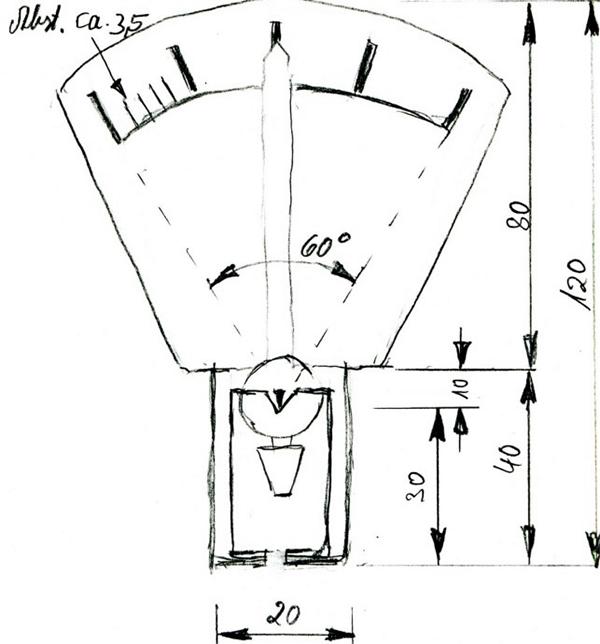

hier zunächst mal die Maße meiner Konstruktion:
Und wie gesagt, ich habe mich nach den beidseitigen Maximalausschlägen des Zeigers gerichtet und dann entsprechend dem Original die Skala gleichmäßig unterteilt.

Physikfan hat geschrieben:Zu Deinem Bild: Versuch "Induktion mit Permanentmagnet und Spule"
Galvanometerspule 1600 Wdg
Induktionsspule 600 Wdg.
(schlechter) Stabmagnet – 2 Teilstriche = 0,8mA
neuer Stabmagnet (kein Alnico) – voller Skalenausschlag = 8mA
Bei Verwendung einer 300 Wdg.- Induktionsspule jeweils die Hälfte der vorhergehenden Werte.

Zu Deiner Skizze:
Ich messe beim Phyweoriginal 90mm statt bei Dir 80 mm,
die 60° zwischen Skalenteil ganz links und ganz rechts stimmen überein.

ich bin halt ein sparsamer Mensch. Die 10mm oder mehr über dem Zeiger sind eh´ für die Katz und nehmen in der Schublade nur Stauraum weg.:winkie:

Ich habe da noch Information aus einem alten Phywe Physik-Lehrmittelkatalog,
in der unser Galvanometer mit den großen Phywespulen verknüpft ist:
Diese Information spricht von 20 Skalenteilen der gesamten Skala und bezieht den Vollausschlag von 10 Sklalenteilen
mit Nullpunkt in der Mitte, daher entspricht der Vollausschlag unseren 30°.
Galvanometerempfindlichkeit zu PHYWE Elektrikkasten 1953
Ungelesener Beitragvon Physikfan » 3. Apr 2016, 15:26
Hallo Horst
In der Beschreibung des Galvanometers gibt es eine Passage, die direkt die Empfindlichkeit des Galvanometers anspricht:
Trägt man das, bezogen auf 30° Winkel bzw. 10 Teilstriche in die Tabelle ein, bekommt man dieselben Werte, wie auf der Rückseite der Galvanometerskala.
Berücksichtigt man noch, dass der magnetische Fluß einer stromdurchflossenen Spule annähernd proportional dem Strom und dem Verhältnis Windungszahl/Spulenlänge ist, bekommt man für den Ausschlag für 30° bzw. 10 Teistrichen:
Spulenlänge Phywe klein 40mm
Spulenlänge Phywe groß 70mm
Spulenlänge Leybold groß 80 mm
Alle Daten sind bezogen auf Ausschlag von 30° (10 Teilstriche)

Phywe kleine Spule mit 8 Wdg..................................500mA.....................................500mA........................8 x 0,5/0,04 = 100
Neva? kleine Spule mit 150 Wdg.............94,6mA
Phywe kleine Spule mit 400 Wdg............26,4mA............10mA.....................................10mA....................400 x 0,01/0,04 = 100
Phywe kleine Spule mit 1600 Wdg..............7mA ..........2,5mA.....................................2,5mA...................1600 x 0,0025/0,04 = 100
NEVA? kleine Spule mit 2500 Wdg............5,2mA
Phywe kleine Spule mit 20000 Wdg............................0,2mA......................................0,2mA..................20 000 x 0,0002/0,04 = 100
_______________________________________________________________________________________________________________________
????????große Spule mit 200 Wdg...............106mA
Eigenbau große Spule mit 300 Wdg...........57,4mA
Phywe große Spule mit 300 Wdg...............60mA.............25mA...............................................................300 x 0,025/0,07 = 107
Eigenbau große Spule mit 600 Wdg............29,2mA
Phywe große Spule mit 600 Wdg...............32,6mA..........12mA................................................................600 x 0,012/0,07 = 103
Phywe große Spule mit 900 Wdg............... 22,2mA
Phywe große Spule mit 1200 Wdg..................................6mA................................................................1200 x 0,006/0,07 = 103
Eigenbau große Spule mit 1200 Wdg...........18,8mA
Phywe große Spule mit 1800 Wdg...............................2,5mA
Phywe große Spule mit 2x1800 Wdg............................ 2mA...................................................................3600 x 0,002/0,07 = 103
Phywe große Spule mit 12000 Wdg............1,82mA...............0,6mA........................................................12000 x 0,0006/0,07 = 103
Phywe große Spule mit 18000 Wdg.............................0,24mA
Phywe große Spule mit 2x18000 Wdg...........................0,2mA...............................................................36000 x 0,0002/0,07 = 103
Bitte gib jeweils die Höhe Deiner Eigenbauspulen sowie der Spule mit Herkunft unbekannt an.
Innerhalb der Phyweangaben existiert Konsistenz auch zwischen den großen und kleinen Spulen hinsichtlich des Magnetischen Flusses, der den Ausschlag von 30° bzw 10 Skalenteilen hervorruft.
Dieser magnetische Fluss ist proportional zu Windungszahl x Stromstärke geteilt durch Spulenlänge.
In unser Fall hat er einen Wert um 100, (für Experten, bis auf die magnetische Feldkonstante).

Das zweite alte Meßwerk ist wesenlich empfindlicher als das erste alte, etwa 50%.
Ungelesener Beitragvon buedes » 3. Apr 2016, 17:43
OK, Physikfan,
du hast Recht mit der Skalenlesart!
Was ich gerade eben herausgefunden habe: Man kann das Messwerk auf die von Phywe angegebenen Werte "eichen", indem man die Spule über dem fest stehenden Kimmlager absenkt oder anhebt.
Die kleinen Neva- Spulen messen übrigens 50mm, und die neueren großen Spulen von Phywe in Grau sind nur 65mm hoch. (Siehe oben in meiner Tabelle!)
Die in der Anleitung beschriebene Richtungsänderung gegenüber der Nord- Südrichtung um andere Empfindlichkeiten des Messwerks zu erhalten, hat bei mir keine Wirkung.

Ungelesener Beitragvon Physikfan » 5. Apr 2016, 10:41
Hallo Horst
Zu Deiner Bemerkung "Die in der Anleitung beschriebene Richtungsänderung gegenüber der Nord- Südrichtung um andere Empfindlichkeiten des Messwerks zu erhalten, hat bei mir keine Wirkung", möchte ich folgendes antworten.
Das magnetische Feld, das zum Ausschlag von 30° führt, ist ja stärker als das erdmagnetische Feld.
Wenn Du aber das Galvanometer als Spiegelgalvenometer einsetzt, solltest Du bei einer Zeigerlänge von 1m einen Ausschlag von 1° Winkel ablesen können:
Im Bogenmaß enspricht 1° Winkel dem Kreisumfang/360.
2 X PI X 1/360 = 6,28/360 = 0,017 also 1,7 cm.
Bei 30° Ausschlag des Galvanometers ist die magnetische Flussdichte in der Spule:
(1,25x10**-6) x 100 T, das entspricht 0,125 mT, also 125uT.
Das ist in etwa das Vierfache des erdmagnetischen Feldes.
Bei einem Grad Auslenkung des Galvanometers hast Du in der Spule nur mehr 4 uT, da ist das Erdfeld schon etwa achtmal stärker,
daher könnte sich ein Ausrichtung des Magneten des Meßwerks in Richtung oder senkrecht zum Erdfeld schon auswirken.
