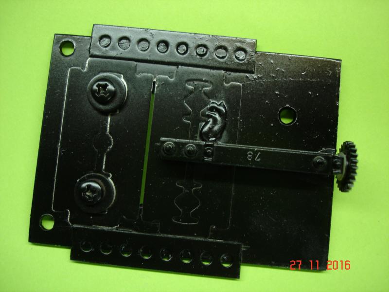

Ungelesener Beitragvon buedes » 25. Nov 2016, 21:02
Nochmals „Verstellbarer Lichtspalt“
Mein erster Entwurf hier läuft zwar sehr präzise, ist aber nur aufwändig herzustellen.
Deshalb habe ich über Alternativen nachgedacht, welche ohne Spezialmaschinen herstellbar sind. Dabei ist nun folgender Typus herausgekommen, basierend auf den als Cent- Artikeln erhältlichen Spindel-Trimmern:
Der Spindeltrimmer liefert neben dem Mikroantrieb auch noch eine hinreichend genaue Führung für die Rasierklinge. Diese muss dann nicht nochmal extra geführt werden. Als Befestigung reicht Kleben mit einem guten Kleber.
Wenn ich das wollte, könnte ich auch noch den gerade eingestellten Widerstandswert des Potis als Maß zur Anzeige der Spaltbreite nutzen.

Re: Optik-Experimente mit NEVA, SEG und Eigenbauergänzungen
Ungelesener Beitragvon buedes » 27. Nov 2016, 21:02
Hallo Physikfan,
das ist nun aus meiner Bastelei geworden:
Leider ging es doch nicht ganz ohne zusätzliche Führungsleisten. Aber mit der verwendeten Trimmer- Mechanik lässt sich der Spalt sehr feinfühlig einstellen.
Inwieweit er die von dir veranschlagten techn. Werte erfüllt, muss ich jetzt noch ermitteln. :lol_1:

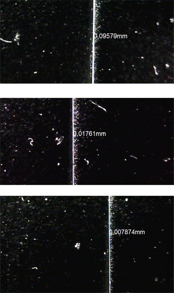

Ungelesener Beitragvon buedes » 29. Nov 2016, 21:27
Hallo Martin und Physikfan,
hier nun 3 Schnappschüsse vom "Zudrehen" des Spaltes, aufgenommen mit meiner "Ohrkamera" 8) :
Spaltbilder Bemaßung.jpg (58.02 KiB) 115822-mal betrachtet
Wie man sieht, bleibt der Lichtspalt parallel bis zum Schluss. Ich glaube das reicht aus für ergänzende Experimente und vor allem auch für meinen projektierten Spektrometer.
Ungelesener Beitragvon Physikfan » 30. Nov 2016, 01:41
Hallo Horst
Das ist absolut toll.
Unter 10 um!!!!
Wie kannst Du das auf vier Stellen genau messen?
Ungelesener Beitragvon buedes » 30. Nov 2016, 09:21
...das macht das Programm "Supereyes"!
