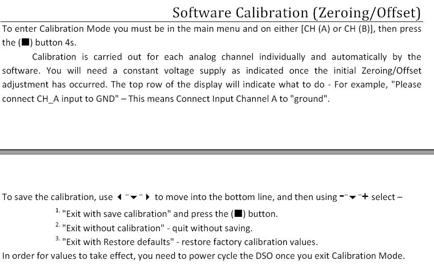

Ich glaube, ich bin im Internet fündig geworden:
Dann muss ich mir jetzt nur noch eine "constant voltage supply" mit z.B 50 mV und aufwärts zusammenstecken.

Inzwischen bin ich ein bisschen weitergekommen:
Im Safe/Recall- Menü gibt es den Punkt „Calibrat“. Dieser führt zu einer Programmroutine mit 2 Teilen: Zeroing und DC-Gain-Calibrate und zu diesem Bildschirm:
Die Nullpunkt-Kalibrierung kann nach Kurzschließen des blauen bzw. des gelben Kanaleingangs mit GND nach Anweisung auf dem Display gestartet werden und läuft dann automatisch 3x durch (Rubriken ZERO und DIFF).
Gleich anschließend befindet sich die Routine ohne Ausstiegsmöglichkeit sofort im 2. Teil, nämlich der DC- Kalibrierung (Rubrik VOLTAGE). Jetzt wird es ein bisschen aufwändiger, und viel Geduld ist gefragt. Erforderlich sind dafür ein Voltmeter und diese Spannungen:
1.0 ... 1.2 V for 0.2V/div range
2.5 ... 3.0 V for 0.5V/div range
5.0 ... 6.0 V for 1V/div range
10 ... 12 V for 2V/div range
25 ... 30 V for 5V/div range
50 ... 60 V for 10V/div range
Für die ersten 4 ist meist ein Netzgerät mit anschließendem Spannungsteiler vorhanden. Schwierig wird es insbesondere mit den 50-60Volt. Woher nehmen?
Ich habe mir so geholfen, dass ich die Ausgänge dreier DC-Netzgeräte hintereinandergeschaltet habe.
Nach Anlegen der jeweils vom Programm geforderten Spannung muss man mühsam mit dem linken Schiebetaster die Anzeige des Voltmeters in der Tabelle nachjustieren. Ist man unten angelangt, springt das Programm beim Weiterschalten wieder zur erneuten Nullpunktkorrektion. Sehr wahrscheinlich geht das nun auch dreimal oder gar immer so weiter, ich habe es nicht ausprobiert . Entnervt habe ich dann aufgegeben, aber keinen legalen Ausgang gefunden.
Die Ausweichmöglichkeit sieht nun so aus:
Nach Durchlauf der Nullpunktkorrektion und wenn man die DC-Kalibrierung nicht mehr durchführen will, geht man mit der Pfeil-nach-rechts-Taste ohne etwas zu modifizieren bis nach unten durch. Dann nicht mit der Quadrattaste zum Wiederholen, sondern der unteren Anweisung mit Pfeil-nach-rechts folgen. Dann kommt nämlich oben wieder eine Auswahlmöglichkeit:
- mit der Kalibrierung des anderen Kanals fortfahren oder
- Aussteigen ohne zu speichern oder
- Aussteigen und speichern oder
- Aussteigen und Default- Einstellung wiederherstellen.
Diesen Programmpunkt habe ich die ganze Zeit nicht gefunden.
Hier kann man etwas darüber nachlesen:
http://www.seeedstudio.com/wiki/DSO_Quad:Calibration
So ausgeführt, passen die Nulllinien zu den Pfeilen am linken Rand:
Allerdings ist der Sprung der Spannung bei einer gewissen Einstellung noch da. Das ist aber systembedingt, wie ich in einer zusätzlichen Information gefunden habe: „Auch wenn die Eingangsspannung Null ist, hat ein realer Verstärker am Ausgang einen kleinen Wert ungleich Null“.
