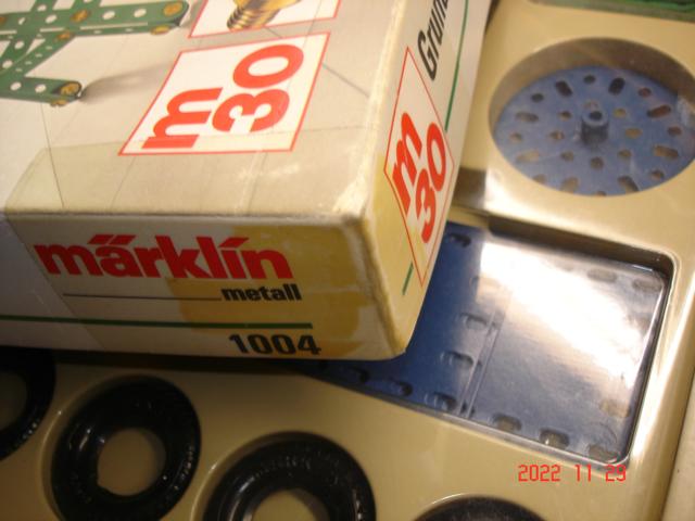

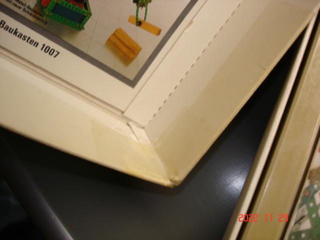

Ungelesener Beitragvon buedes » 29. Nov 2022, 17:45
[attachment=1
das ist jetzt keine große Sache! Einfach abschneiden, einschneiden und drüberziehen, wenn erforderlich auch doppelt. Man sieht es ja kaum.
Die gelben Flecken rühren von der vormaligen Reparatur mittels Tesafilm her. Ich konnte sie leider nicht entfernen.

Ungelesener Beitragvon Thomas1953 » 29. Nov 2022, 23:42
danke für die Bilder, sieht perfekt aus. :thumb: Muss ich bei Gelegenheit auch mal probieren, Deckel-Kandidaten dafür hätte ich.
