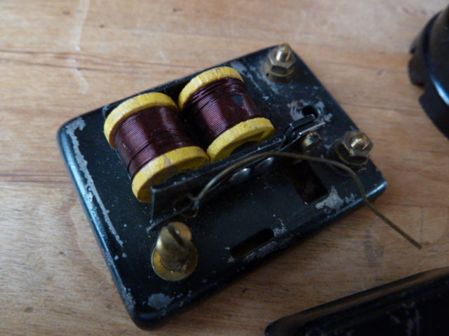

Hier erst mal ein Foto der beiden Spulenkörper, das schwarze Blechdeckelchen passt als Gehäuse drüber.
Zum linken, vorderen Kontakt geht ein Federblech, das auf der rechten Spule befestigt ist:
Der nach oben abstehende Draht ist wohl drangebastelt, gehört nicht dazu.

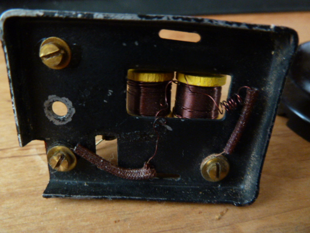

Die Unterseite:
Ein Klingelkörper zum Bimmeln fehlt halt, es sein denn das schwarze Deckelchen dient dazu.

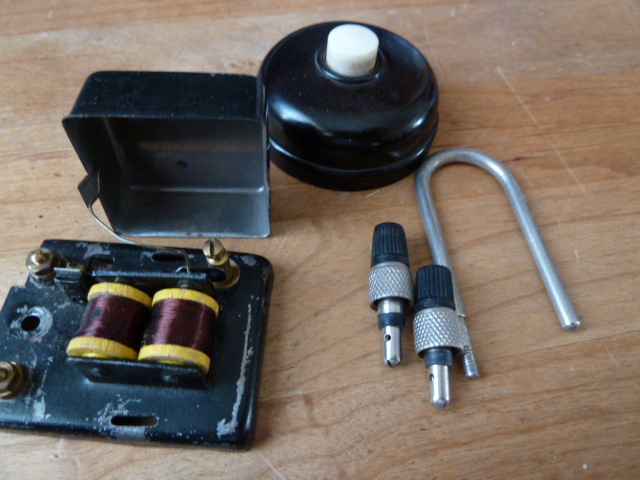

Weiter war noch ein schöner Bakelittaster, zwei Fahrradventile und ein Metallbogen drin:
...und das Arzneidöschen.

dem am Federarm vorhandenen Unterbrecher nach zu schließen, scheint es ein Gleichstrom- Summer gewesen zu sein (der bei anderer Beschaltung unten, unter Umgehung des Unterbrechers, auch für Wechselstrom zu gebrauchen war). Der nachträglich am Hammer befestigte und nach außen geführte starke Draht diente sehr wahrscheinlich dazu, die dem Kasten beiliegende Glocke anzuschlagen, um so dennoch eine Klingel daraus zu machen.
Damit erübrigte sich dem Kastenbesitzer das etwas umständliche Zusammensetzen der Klingel aus Kastenteilen. Oder man hat damit sogar eine Gegen- Klingel-/Summer- Anlage aufgebaut.
Da ja auch dieser runde Taster im Kasten ist, deutet das ganze auf eine abgebaute Tür-Summer-Anlage.

hier habe ich mal meine Klingel fotografiert:
Es ist eine reine Wechselstromklingel, welche nur am Klingeltrafo funktioniert. Die Feder am Klöppel sieht zwar aus wie ein Unterbrecher, dient jedoch nur der Vorspannung des Hammers und auch die Stellschraube dort hat keinen elektrischen Anschluss. Die beiden Spulen liegen in Serie im Stromkreis. Und der Klingelton ergibt sich praktisch aus der Netzfrequenz.
Vormagnetisiert ist da nichts.!
