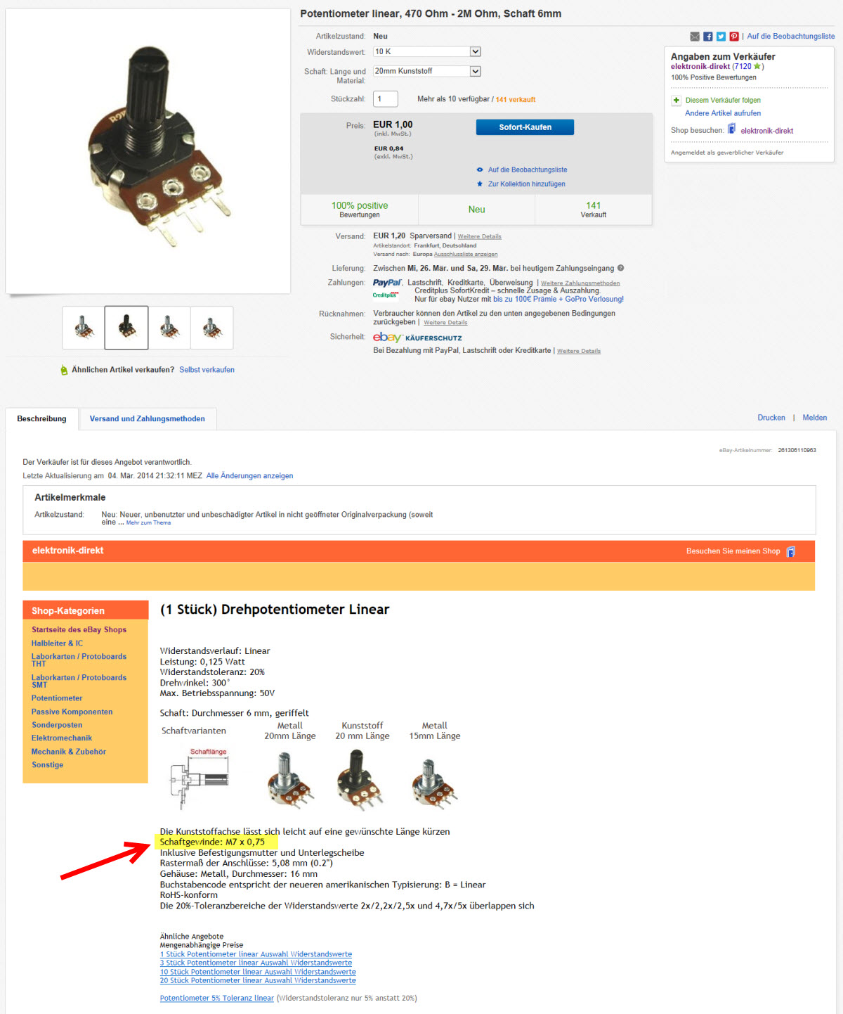

ich habe den Anbieter bei ebay gefunden.
19-03-2014 16-27-42.jpg (316.04 KiB) 17680-mal betrachtet
Im Angebotstext bzw. der Beschreibung steht folgender Hinweis:
> Schaftgewinde: M7 x 0,75
Ist das die richtige Größe oder ist M7 zu groß?
Wenn dieses Poti nicht das Richtige ist, welches hast du gekauft?

ja, ein Poti mit 7mm-Gewinde ist für den KOSMOS R+E 11, aber z.B. auch für die Elektronik-Labor XG-Serie (10 k lin, 500 k lin, 4,7 k log) passend. Allerdings kann der Drehwinkel etwas größer sein.
