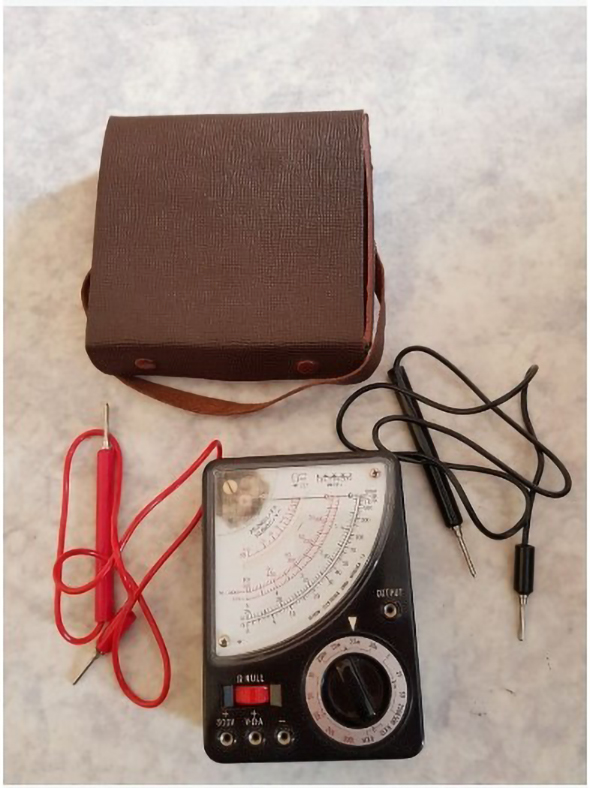

ich suche jemanden, der mein defektes NORIS Multitester 620 SPN reparieren kann.
Dieses Gerät ist ein "Ersatzgerät" für den Ultron für die Kosmos Elektronik Labor X Kästen.
Das Gerät hat keine offensichtlichen Schäden, spricht auf Messerversuche mit Gleich- und
Wechselströme überhaupt nicht an, die Nadel steht auf 0, der mechanische Teil scheint in Ordnung zu sein.
Ich weiß, das es hier hierüber einen Eintrag gibt, mir fehlen aber die Kenntnisse und Testgeräte ein
solches Gerät zu reparieren.
Über Hilfe würde ich mich freuen.

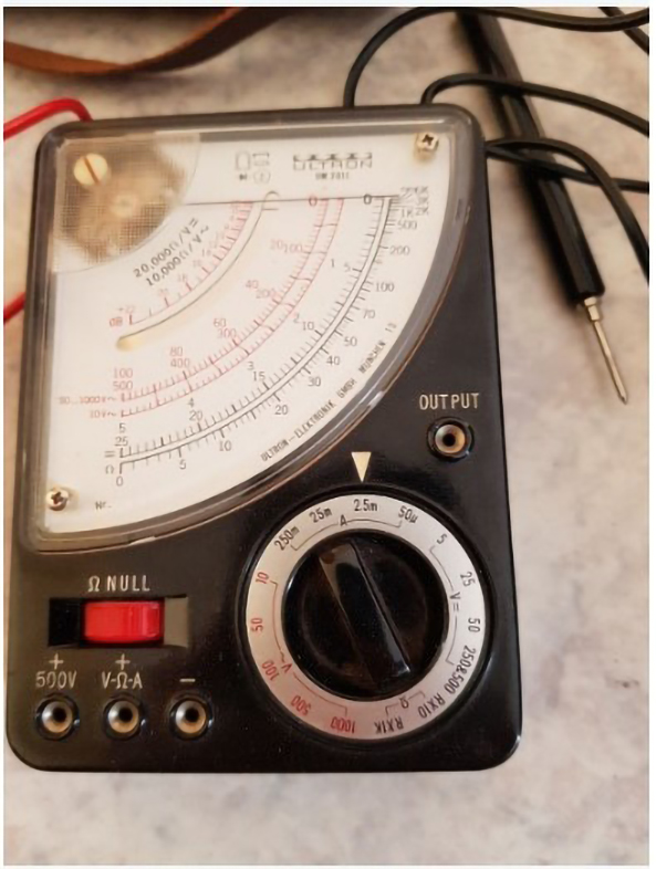

In der Zwischenzeit habe ich bei "Shpock" ein Ultron E entdeckt und für 26 Euro gekauft.
Es kam heute an, wurde am Rand nicht "angeknabbert" und funktioniert einwandfrei :)
Es war übrigens ein Zettel beigelegt auf dem steht, das man das Gerät bei nichtbenutzung auf den höchsten Wert einstellen soll, da so das
Messwerk am meisten gedämpft werden würde.
