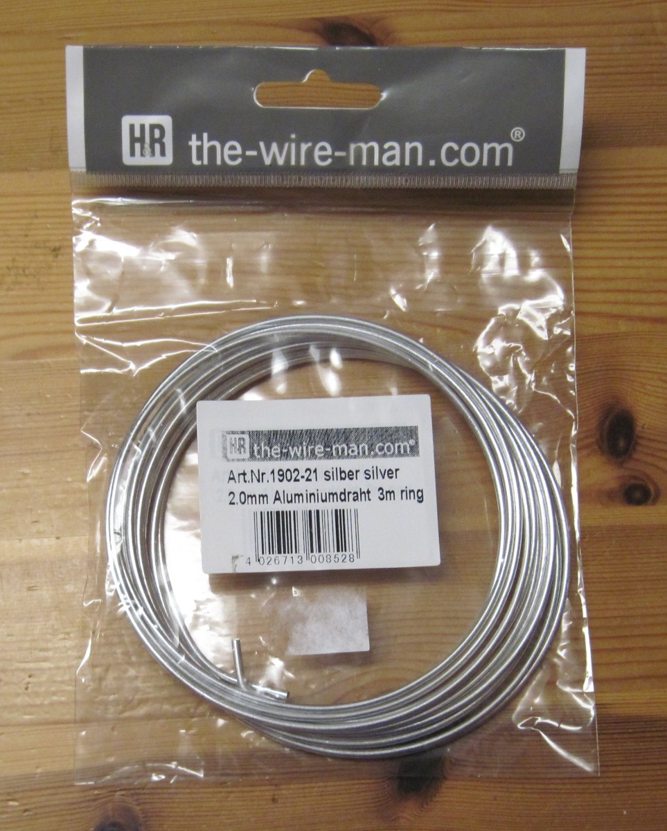

buedes hat geschrieben:
Jetzt fehlen mir u.a. noch die 4 Antennendrähte RX
2 mm Aluminiumdraht findet man in Blumengeschaften und Gartenabteilungen.
Da gibt es oft ein Regal mit Schmuckdrähten in allen möglichen Farben.
Der Preis ist zwar un......mt, aber was will man machen:=)
PS ich hab gerade mal nachgeprüft, ob der Draht wie all seine bunten
Artgenossen auch evtl mit Klarlack behandelt ist. Er ist es nicht,
zeigt nur die für Alu üblichen Kontaktproblemchen, wenn man nur
mit der Prüfklemme ohne Druck arbeitet.
Re: Kosmos-Baukasten Radio
Ungelesener Beitragvon buedes » 5. Jun 2012, 21:13
Ah... interessant, Georg!
In dieser Richtung hätte ich jetzt nicht gesucht.
Als Bastelartikel gibt es den ja in allen Farben.

Hallo Georg
wie hast du das mit dem Bild zum scrollen hinbekommen? :lach:

Hallo Rolf,
mich würde eher interessieren, wie man das vermeidet :=(
Vermutlich ist das Bild einfach zu groß (knapp 300 kb) .
Den Rest machte dann wohl die Forensoftware.
PS wenn man auf das Bild klickt, sieht man es in voller
Größe ohne Scrollbalken.
