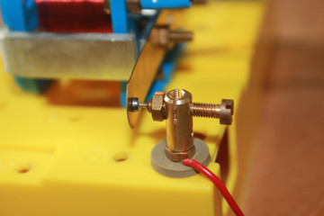

Hier auf die Schnelle ein Bild der Messingklemme:
Die Daten:
    Höhe: 13 mm
    Durchmesser: 7 mm
    Loch-Durchmesser:3,5 mm (geht durch beide Schenkel)
    Schlitz: 2 mm breit, 7 mm hoch (=Schenkellänge)
    Gewinde unten: M3
    Gewinde durch beide Schenkel: M3

die OPITEK-Klemmen reichen da eher nicht; hier einmal die Verwendung des "Klemmkörpers" aus dem Handbuch (anklicken):
Aber im Grunde liegst du natürlich richtig - es sind im Prinzip die aus anderen alten KOSMOS-Kästen bekannten Schnittklemmen...

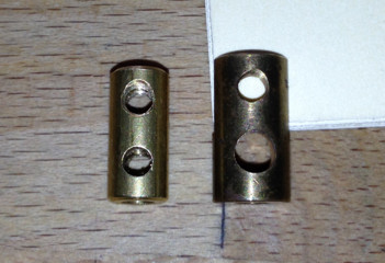

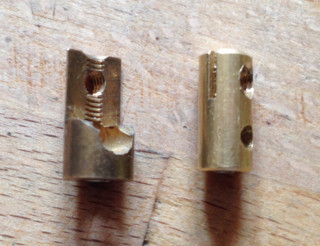

hier wie versprochen das Ergebnis Deiner Bemühungen als Foto-Dokument:

Wie Du auf den beiden letzten Bildern sehen kannst, ist Dein "Nachbau" schmaler und etwas kürzer als das Original. Aber die Funktion ist davon nicht betroffen. Zumindest haben wir bisher noch keine Beeinträchtigung feststellen können.
Der schmale Schlitz bei Deinem Nachbau reicht auch aus, um ihn über eine Flachbatterie zu stecken und mit einer Schraube zu fixieren.
Für die untere große Bohrung (im Original) habe ich in der Anleitung keine Verwendung gefunden, d.h. die ist wohl beim Elektromann-Experimentierkasten unnötig.
