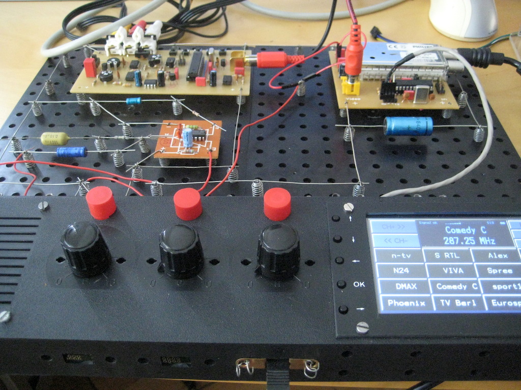

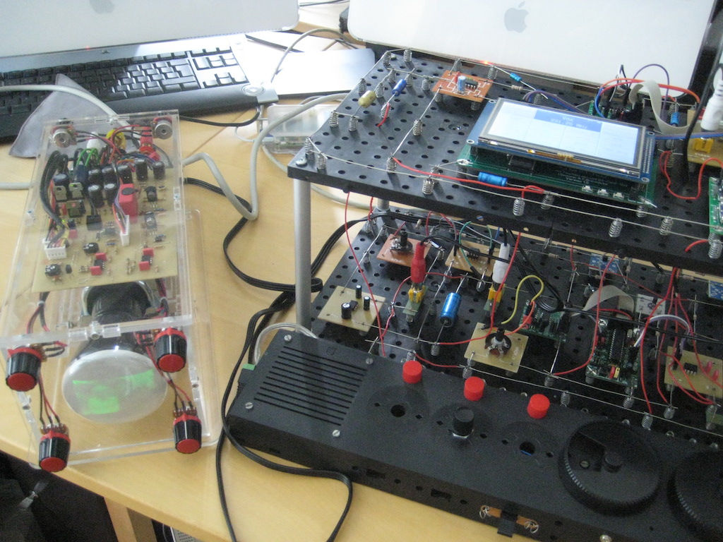

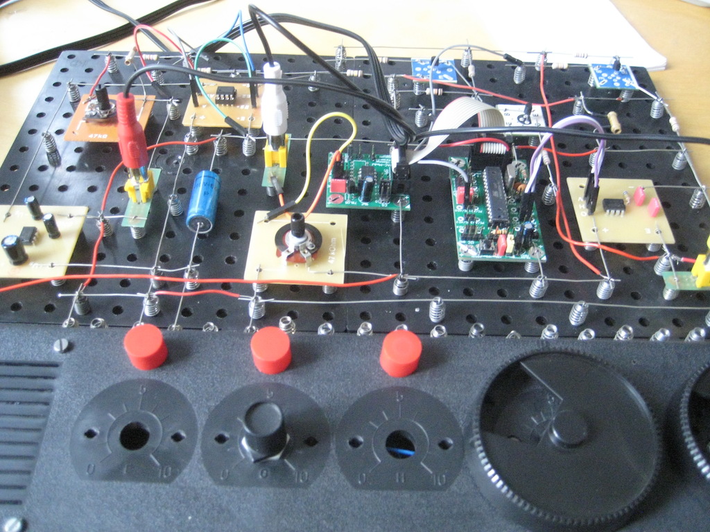

Was den LM1881 betrifft: ich habe mich vor einiger Zeit mal an einen Neuaufbau des Fernsehers gewagt und dabei ebenfalls den LM1881 verwendet. Der Baustein hat leider den Nachteil, dass er selbst etwas Zeit benötigt, um die Sync-Signale zu separieren. Man muss daher seine Ausgangssignale (zumindest in horizontaler Richtung) noch einmal verzögern, damit man das ganze Bild sieht - das macht in meinem Fall ein Mikrocontroller. Der horizontale Sägezahn wird dann konventionell gewonnen über einen Kondensator, der mit konstantem Ladestrom versorgt wird. Sein Signal wird nachträglich noch einmal in einem zweistufigen OpAmp-Verstärker NE5532 aufbereitet, damit die Amplitude ausreicht für die Ansteuerung der Bildröhre. Bei der vertikalen Aussteuerung wollte ich keine Kompromisse in Sachen Linearität eingehen und habe daher einen D/A-Wandler benutzt, der vom Mikrocontroller aus gesteuert wird. Auch sein Signal durchläuft zwei OpAmp-Stufen, damit es regelbar wird. Im Detail ist der Aufbau hier beschrieben. Es gibt auch ein kleines Video von dem Aufbau. Ich hänge mal ein paar Bilder an.
Grüße, JL7
Der Aufbau für die Erzeugung des Ablenkrasters. Horizontal kommt hier eine einfache Ladeschaltung zum Einsatz, die mit kleinem Hub hinreichend linear ist - und ganz ohne Spule auskommt :-)
Aufbau der Schaltung noch in diskreter Form auf zwei Ebenen
Hier ist die Schaltung zusammengedampft auf ein paar selbstgefertigte Platinen. Der zum Einsatz kommende Tuner ist ein I2C-Tuner aus den 2000ern, der seinerzeit oft auf TV-Einsteckkarten für PC zu finden war. Es ist ein Allband-Tuner, der VHF, UHF und die Sonderkanäle beherrscht.
Tuner, Bedienung und Bild auf einen Blick.

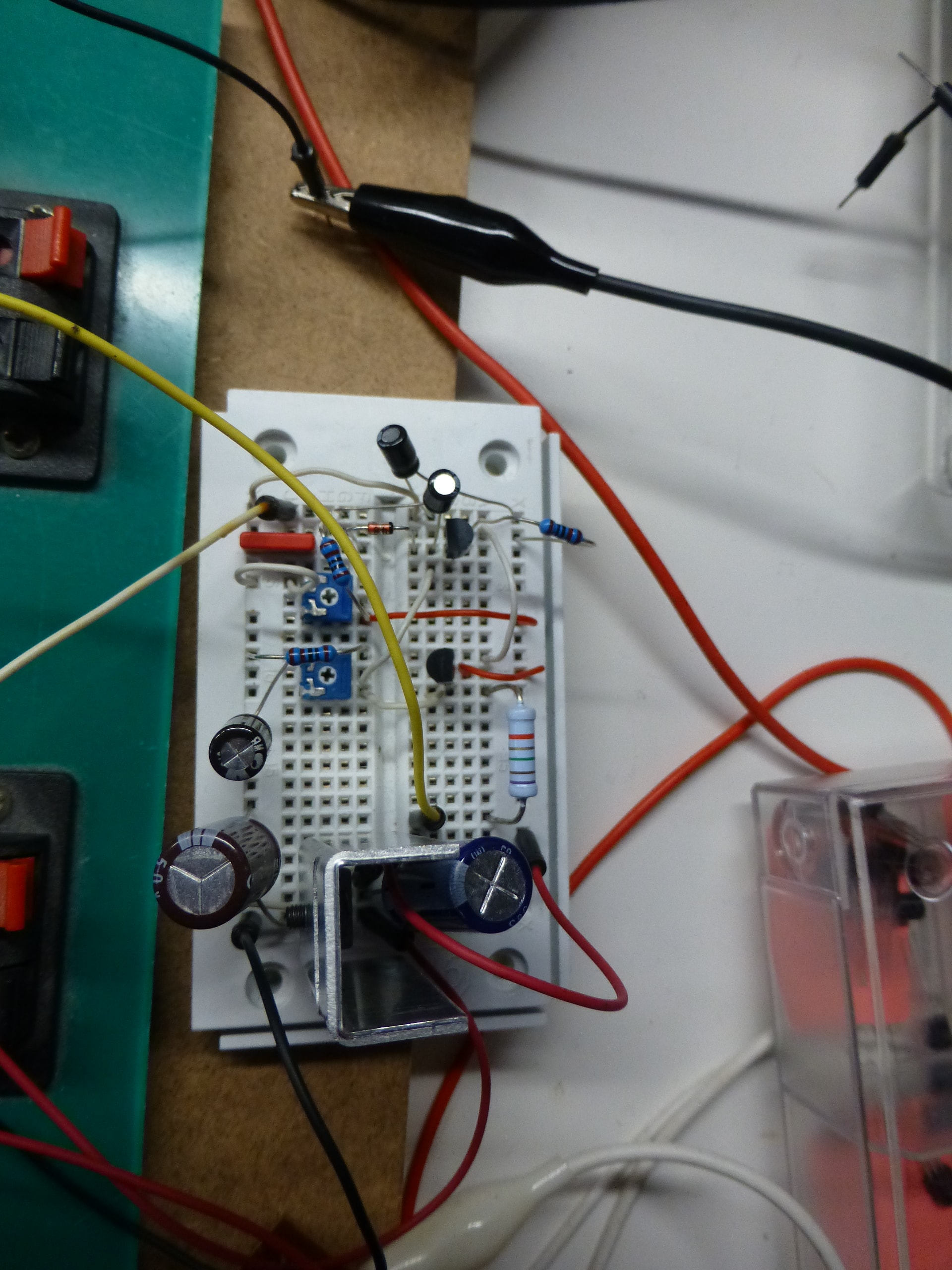

Habe mit der angehängten Videoamp probiert. Zum Verstärkungsfaktor habe ich leider keine Angaben gefunden.
Leider gibt es nach wie vor keine Veränderung, wenn ich das Video-Signal an T107 (BF194) aus Abb. 179 anlege. Ich hab hier einen BF494 eingesetzt. Sollte laut Vergleich aber passen.
Ich bekomme einfach keine Synchronisation hin. (Auch mit anderen Transistortypen nicht.) Zumindest der 50Hz Vertikal-Oszillator sollte doch durch ein angelegtes und genügend "hohes" Videosignal getriggert werden. Mit den Syncimpuls aus dem LM1881 gelingt dies ja auch, was zeigt, dass es grundsätzlich funktioniert. Das Videosignal
Wo ist hier der/mein (Denk)fehler?
Vielleicht kann ja jemand, der den originalen Aufbau momentan vor sich hat, freundlicherweise mal versuchen ein Videosignal aus dem DVD-Player direkt an T107 anzulegen und berichten? Mag sein, dass ich irgendwo ein Fehler im Aufbau habe, der mir doch entgangen ist... Und es wäre ja durchaus grundsätzlich mal interessant zu sehen, wie sich das verhält und möglich ist.
Vielen Dank für Eure Hilfe!

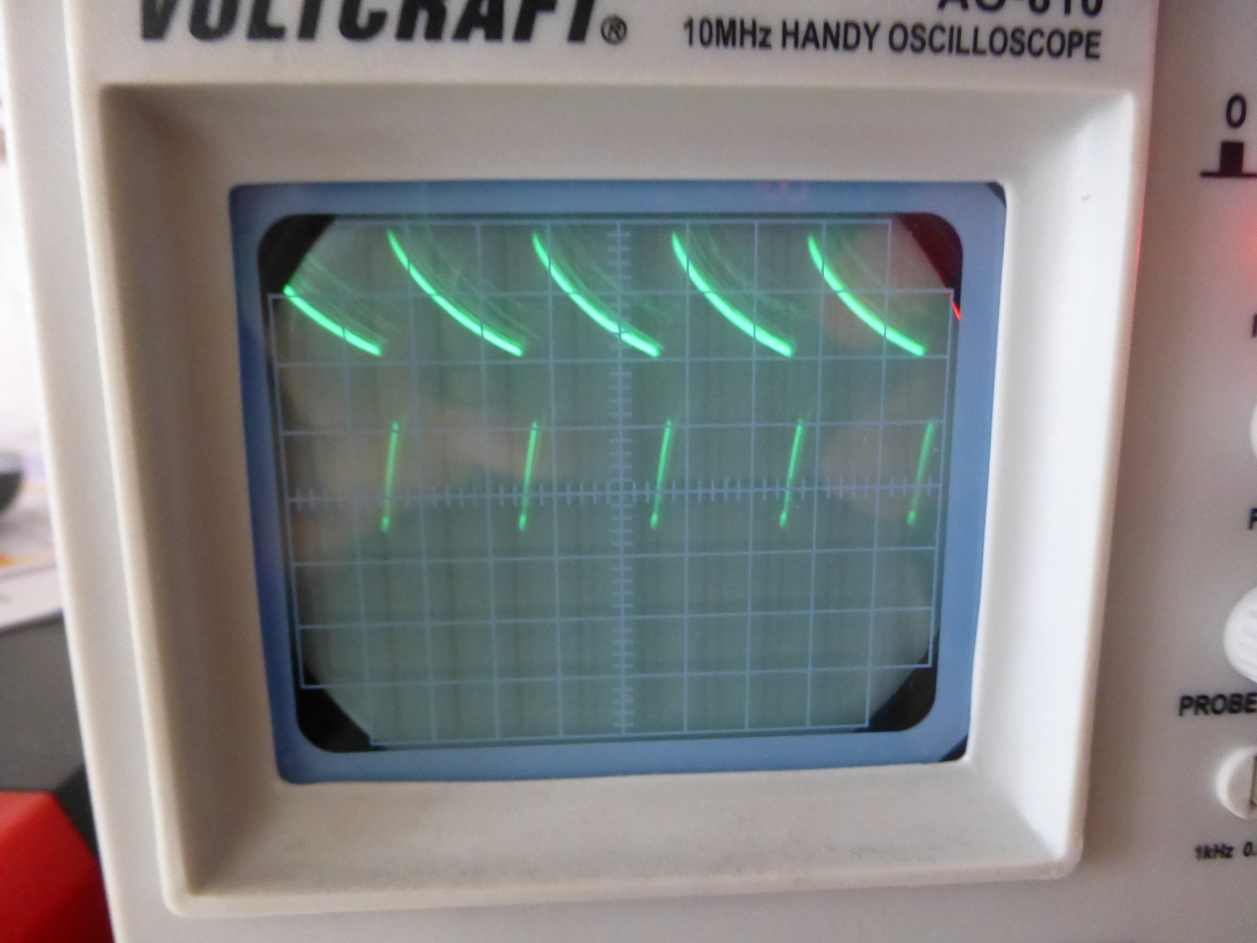

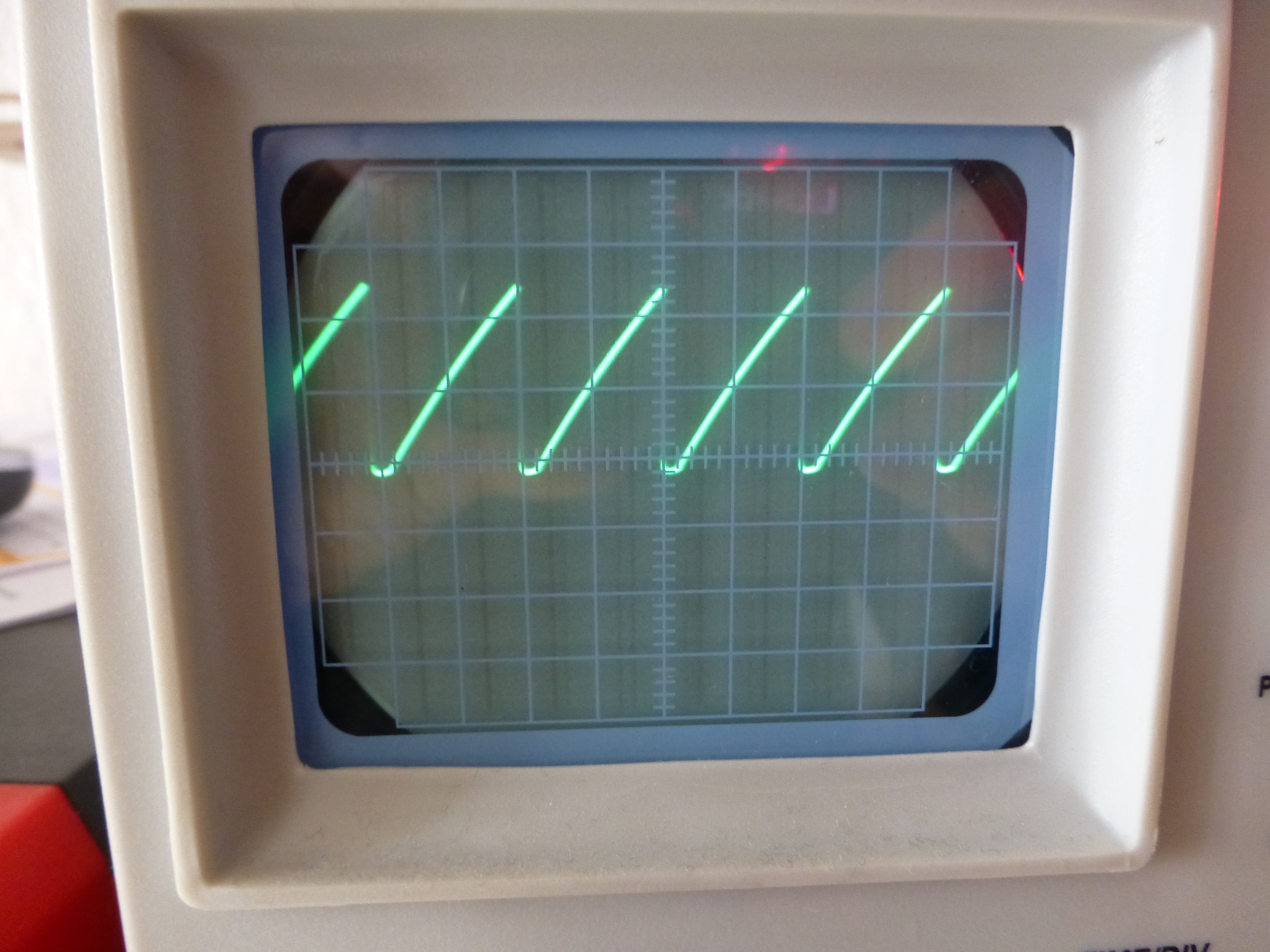

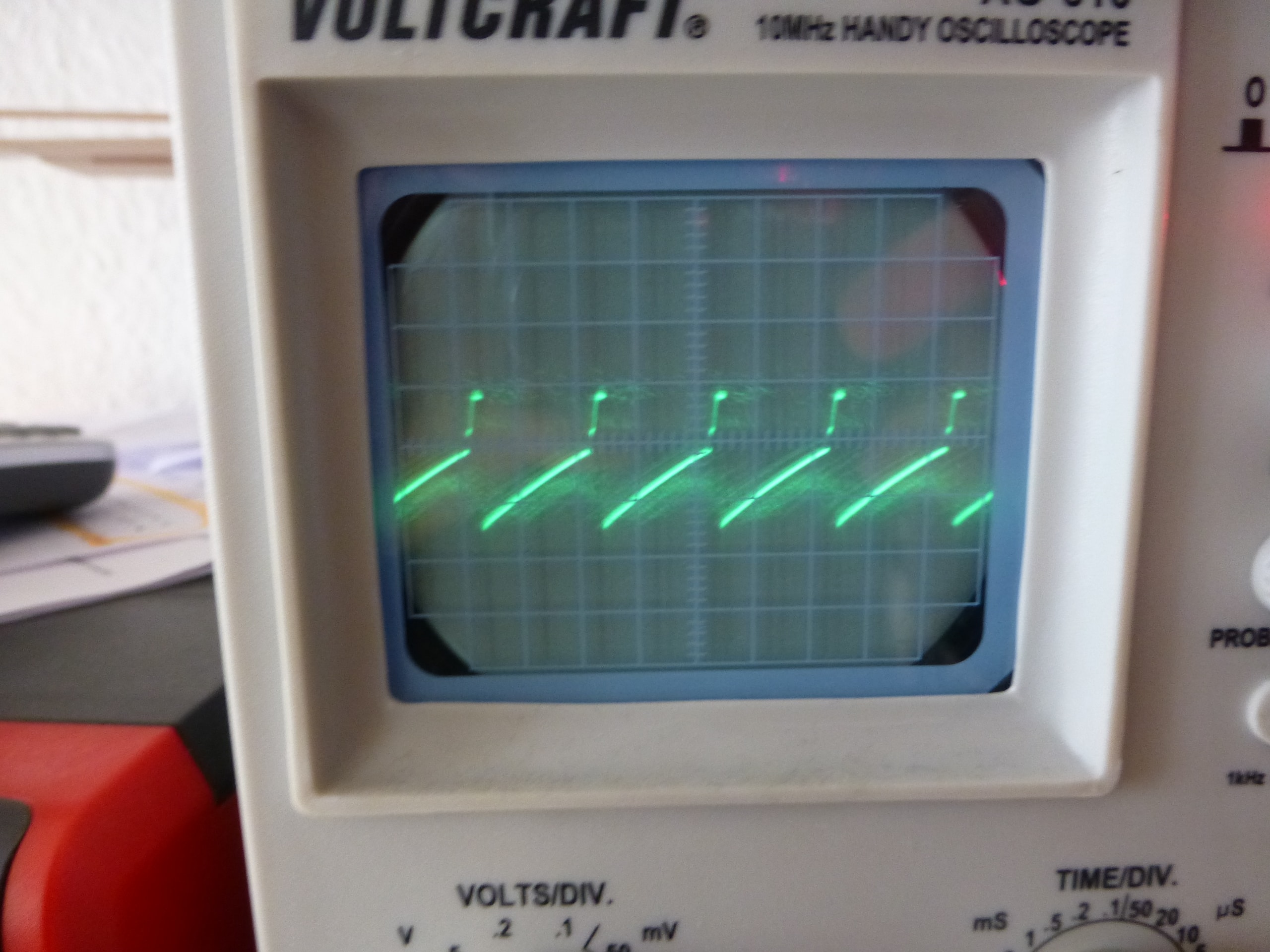

Ich entschloss mich, warum auch immer ich das bislang nicht gemacht habe, den Abbildungen 185, 187 und 188 folgend, die Signale an den angegebenen Testpunkten am Oszilloskop anzusehen. Eigentlich sollte eine/die Fehlfunktion auf diesem Weg auffindebar sein. Natürlich wäre alles aber noch rätselhafter, wenn alle Signale und Kurven dem Rahmen entsprechend korrekt sind, die Schaltungen dennoch nicht funktionieren, wie sie sollen.... :shock:
Die Kurven aus Abb. 185 konnte ich darstellen. Diese Teilbereiche funktionierten also. Da die Vertikalablenkung mit Synchronisation ja funktionierte, waren die stimmigen Ergebnisse an T110, T111 und C127 nicht verwunderlich. Aber ich freute mich dennoch.
Vertikaler SZ
(488.02 KiB) 17664-mal heruntergeladen
Dass T115 und C139 auch ganz sauber, wenngleich nicht so schön linear wie gezeigt aussahen, ebenso. Klar, auch der horizontale Generator funktionierte ja grundsätzlich.
Horizontaler SZ
(515.08 KiB) 17664-mal heruntergeladen
Spannend wurde es rund um die Komponenten der Phasenvergleichsschaltung und deren Verknüpfung mit der Reaktanzstufe. Hier musste doch jetzt etwas zu finden sein. Und ja, da gab es dann ein Problem, denn weder an T113 und von da zurückverfolgt an T116 konnte ich die gezeigten Kurven sehen. Hier lag kein Signal bzw. ein nur stark verzerrtes an. Warum? Ich tauschte T116 aus (hatte statt BC158 einen BC858 genommen und tauschte den gegen BC557). Nochmal prüfen und siehe da, Signal da und auch die Oszikurven sahen vielversprechend aus. Nochmals getauscht gegen einen anderen BC585 und auch das funktionierte. Sieht so aus, dass die meisten Probleme an einem defekten Transistor lagen, den ich von Anfang an verbaut hatte. :wut: Hmpf. Aber auch Freude, dass ich jetzt - auch Dank der abstimmbaren Spule - endlich testen konnte, ob alles soweit funktionierte.
Ohne vorgeschalteten Videoverstärker waren die Tests dann doch recht mühevoll. Am DVD-Player ging es noch ganz gut, wenngleich bewegte Bilder schwierig sind und auch die Abstimmung mit der Spule sehr empfindlich. Am Videorecorder und Kabelnetz ging eigentlich fast nichts. Erst die Zwischenschaltung des hier schon abgebildeten Videoamps
Videoamp
(592.16 KiB) 17664-mal heruntergeladen
half hier weiter und sorgte nach einigen Abstimmarbeiten für ein gutes, stabiles und recht störungsfreies Bild. Endlich der erhoffte Minimalerfolg!!! :ausflipp:

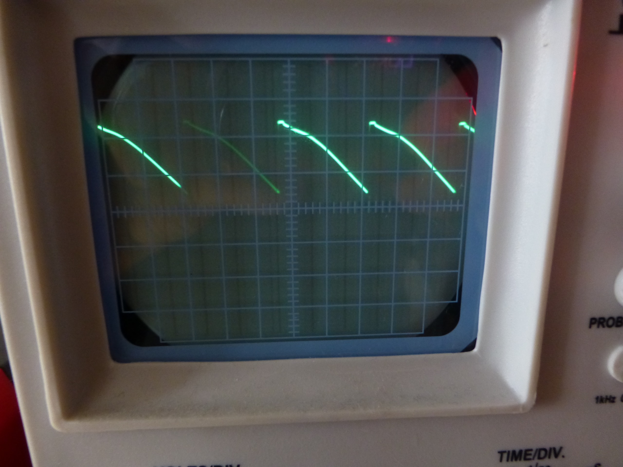

P.S.: Kann bitte einer von Euch an seinem Aufbau mal wie in Abb. 187 gezeigt, die Signale an C128 und C129 am Oszi verfolgen und posten? Ich bekomme nicht annähernd die gezeigten Kurven hin und möchte gern wissen, woran das liegen könnte. Hier meine Ergebnisse:
C128
(491.15 KiB) 17664-mal heruntergeladen
und
C129
(577.13 KiB) 17664-mal heruntergeladen
. Danke!

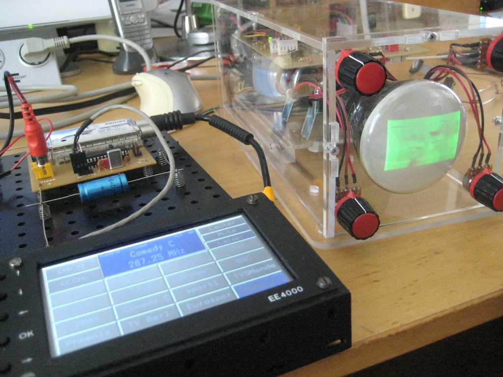

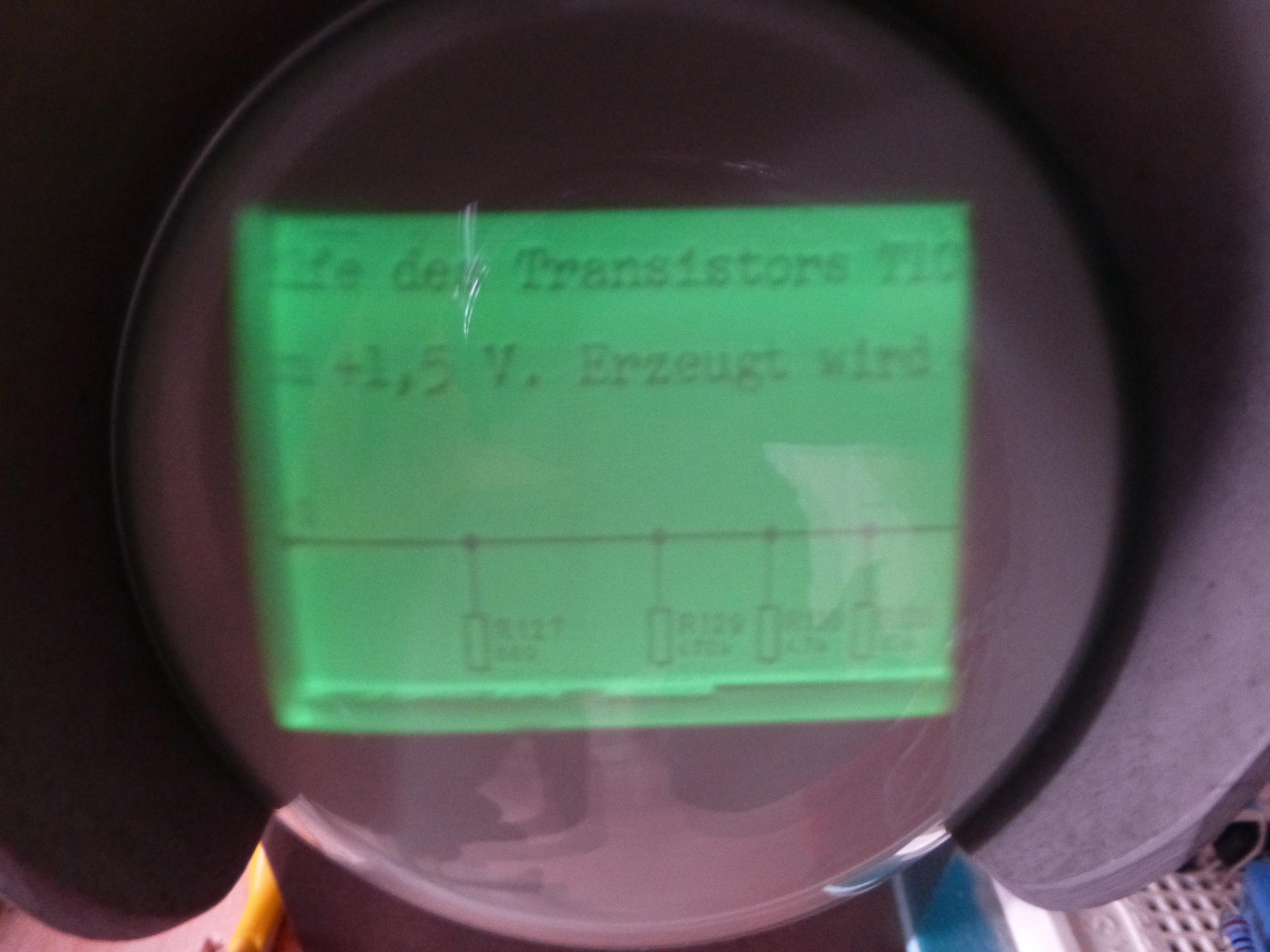

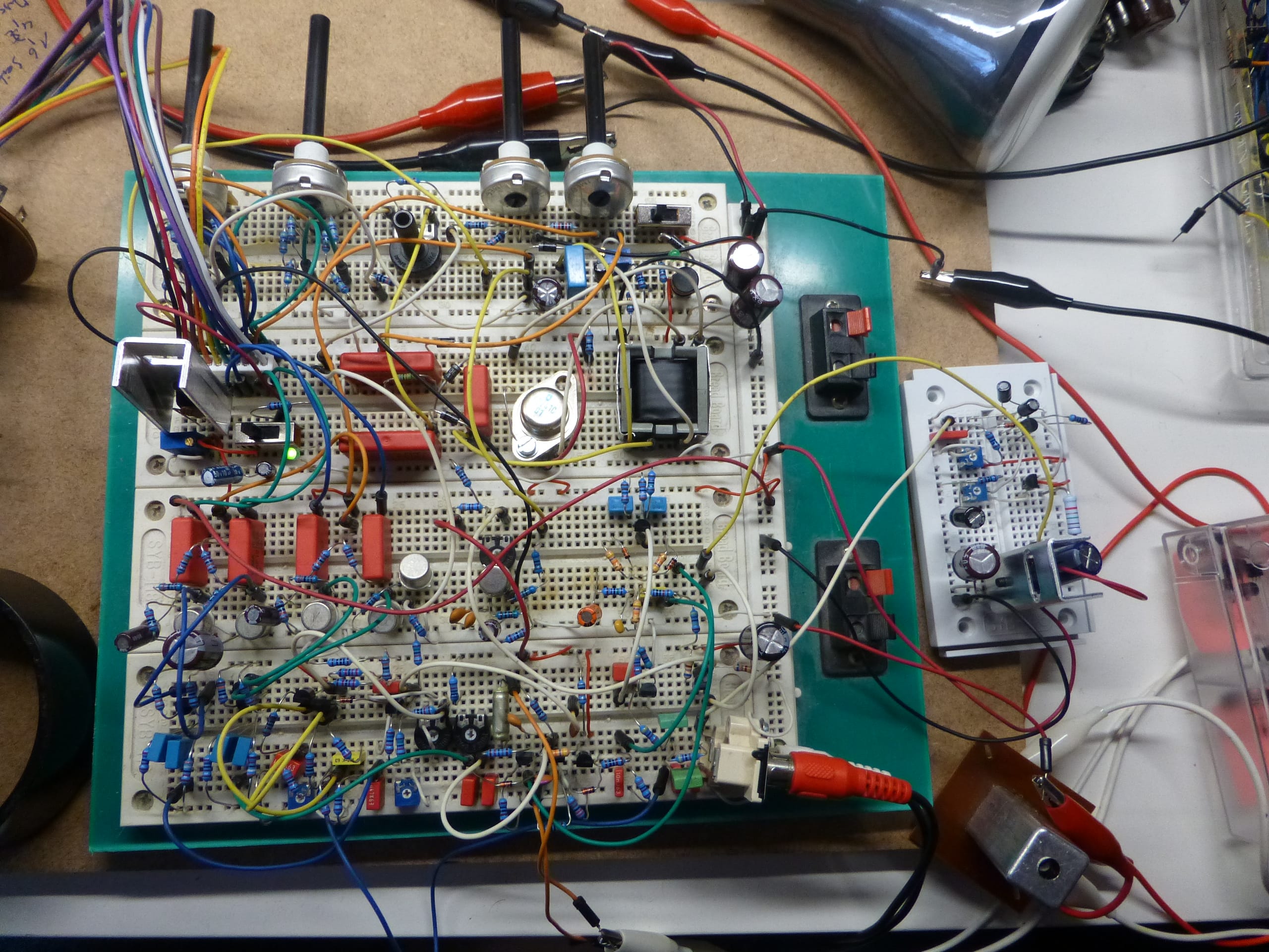

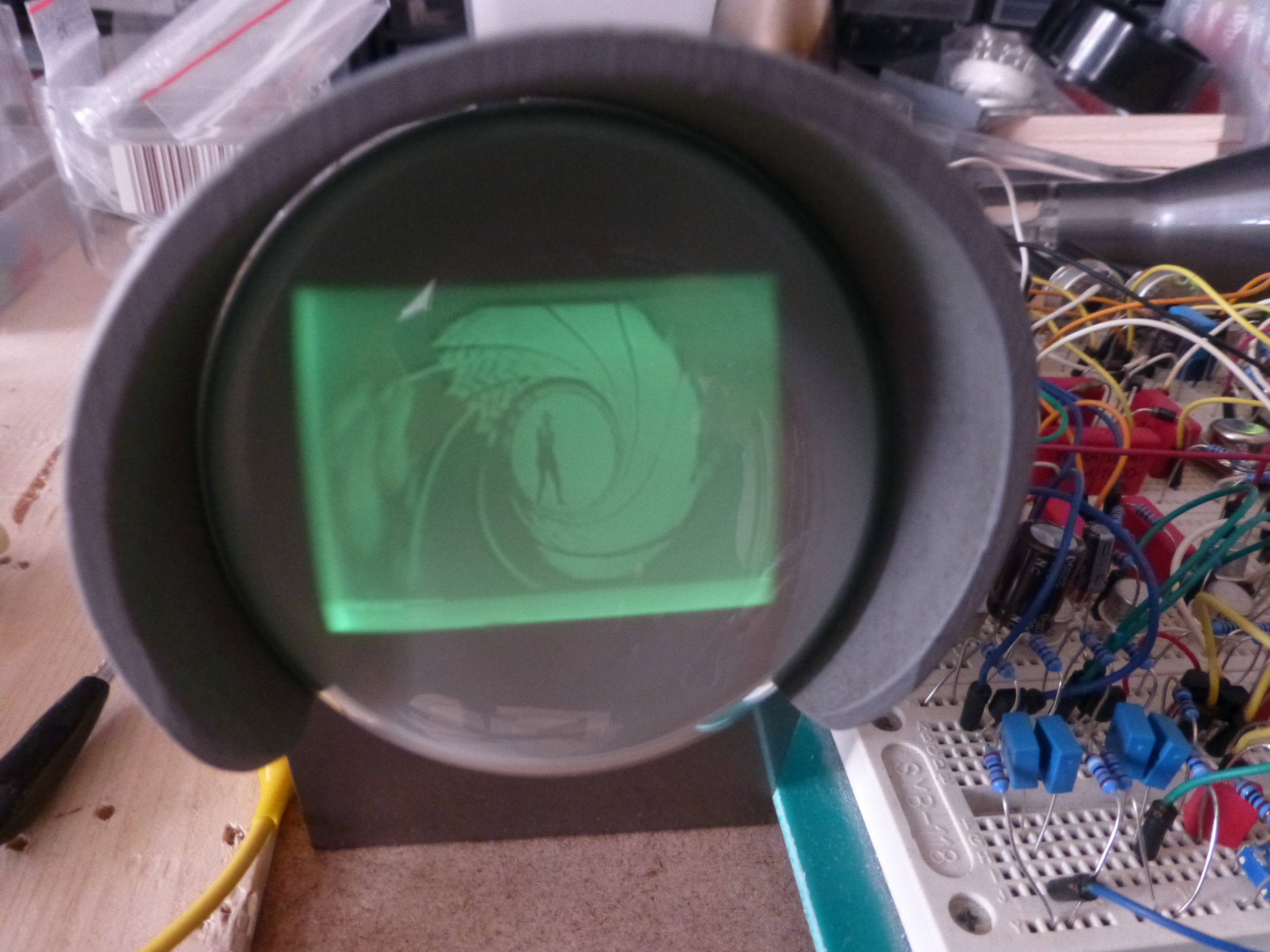

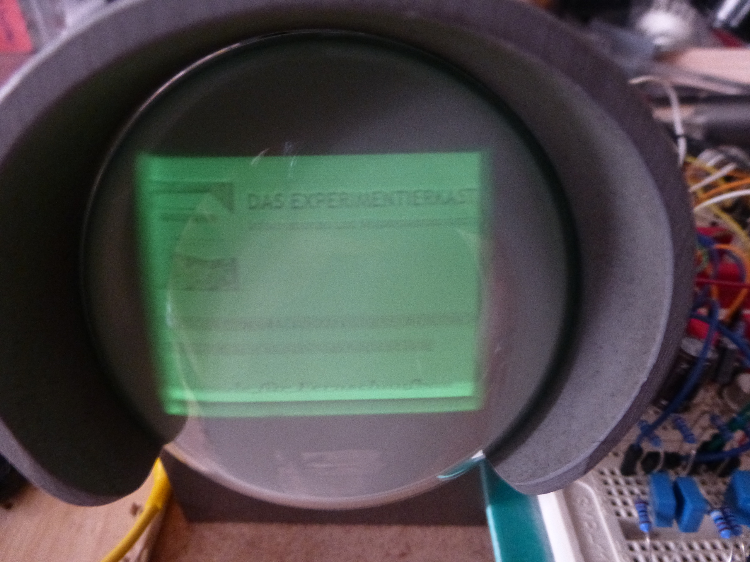

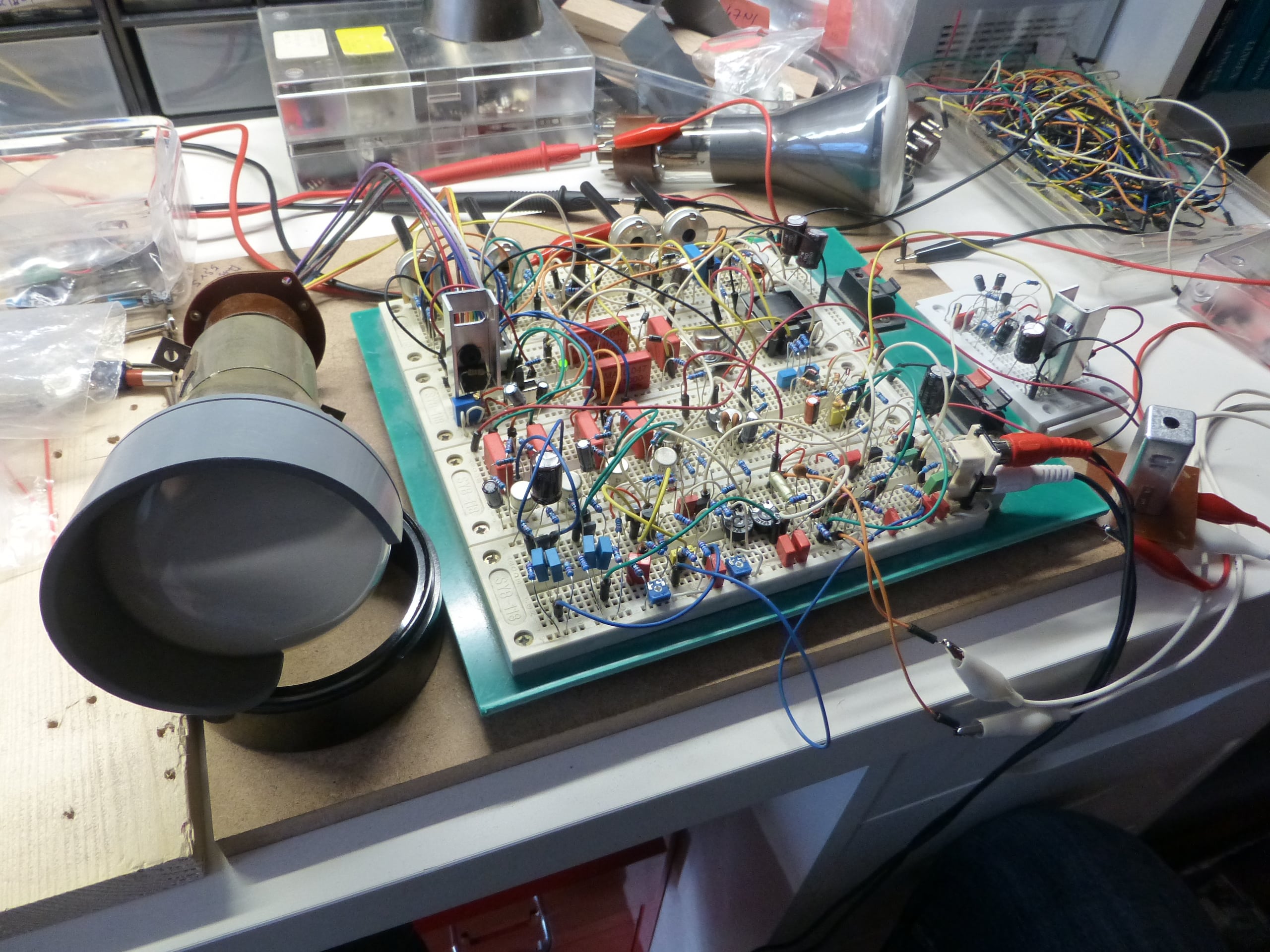

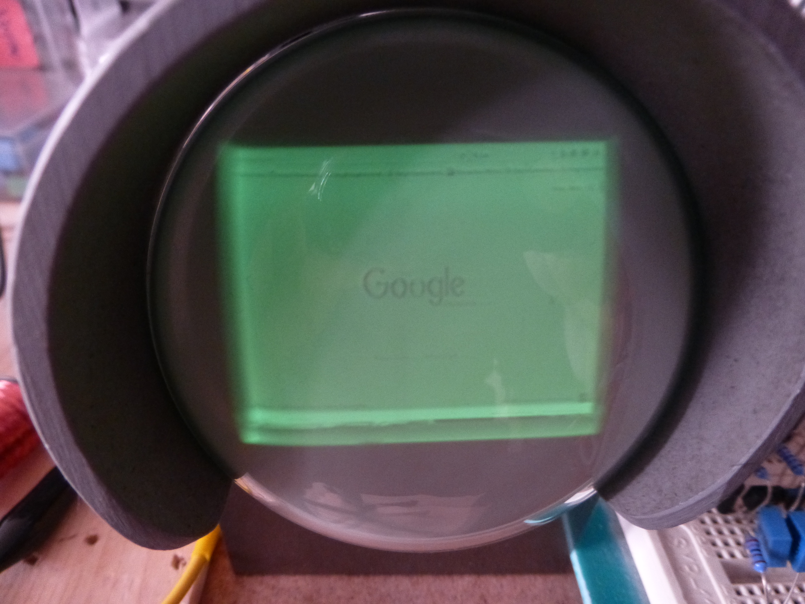

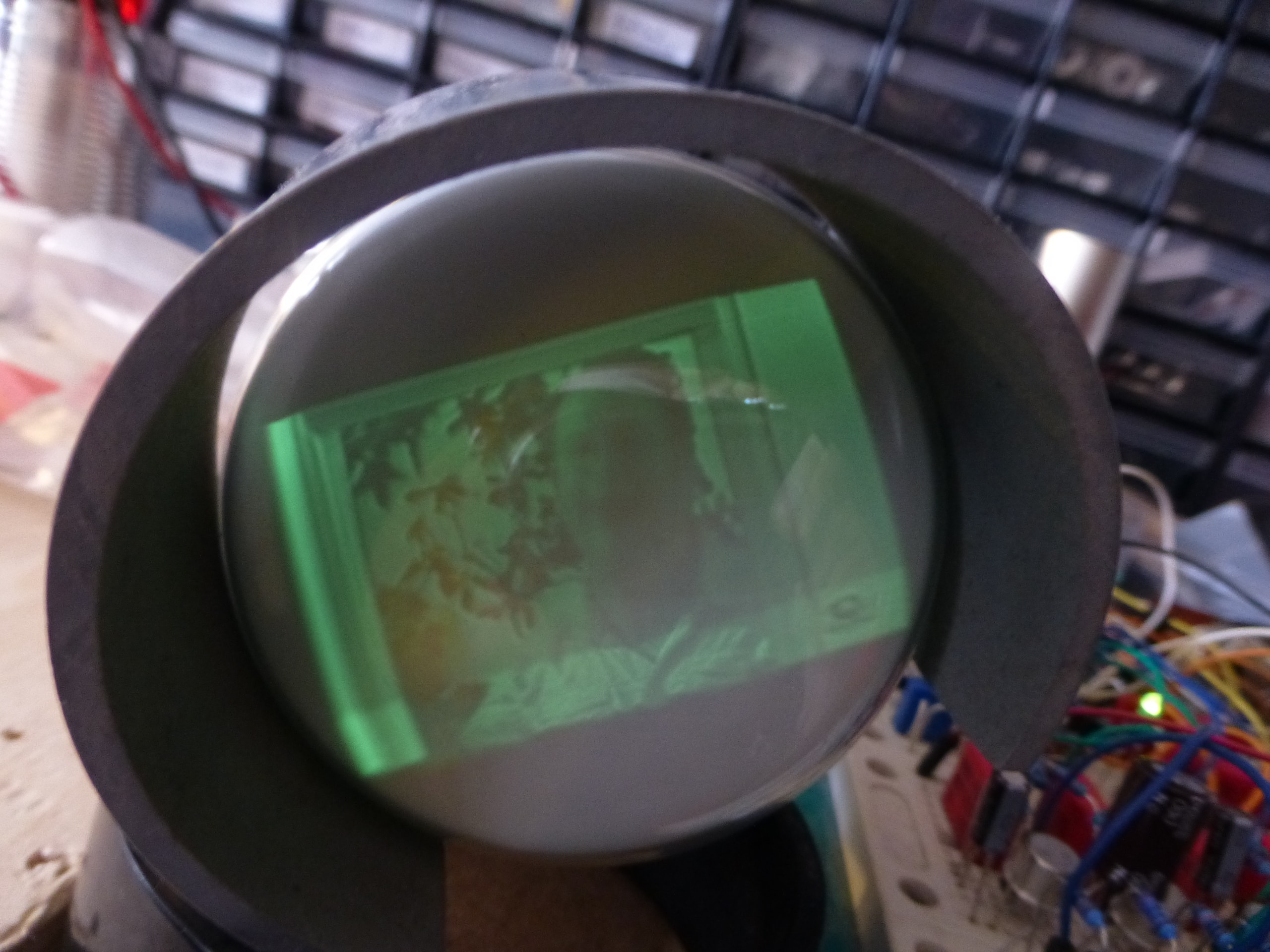

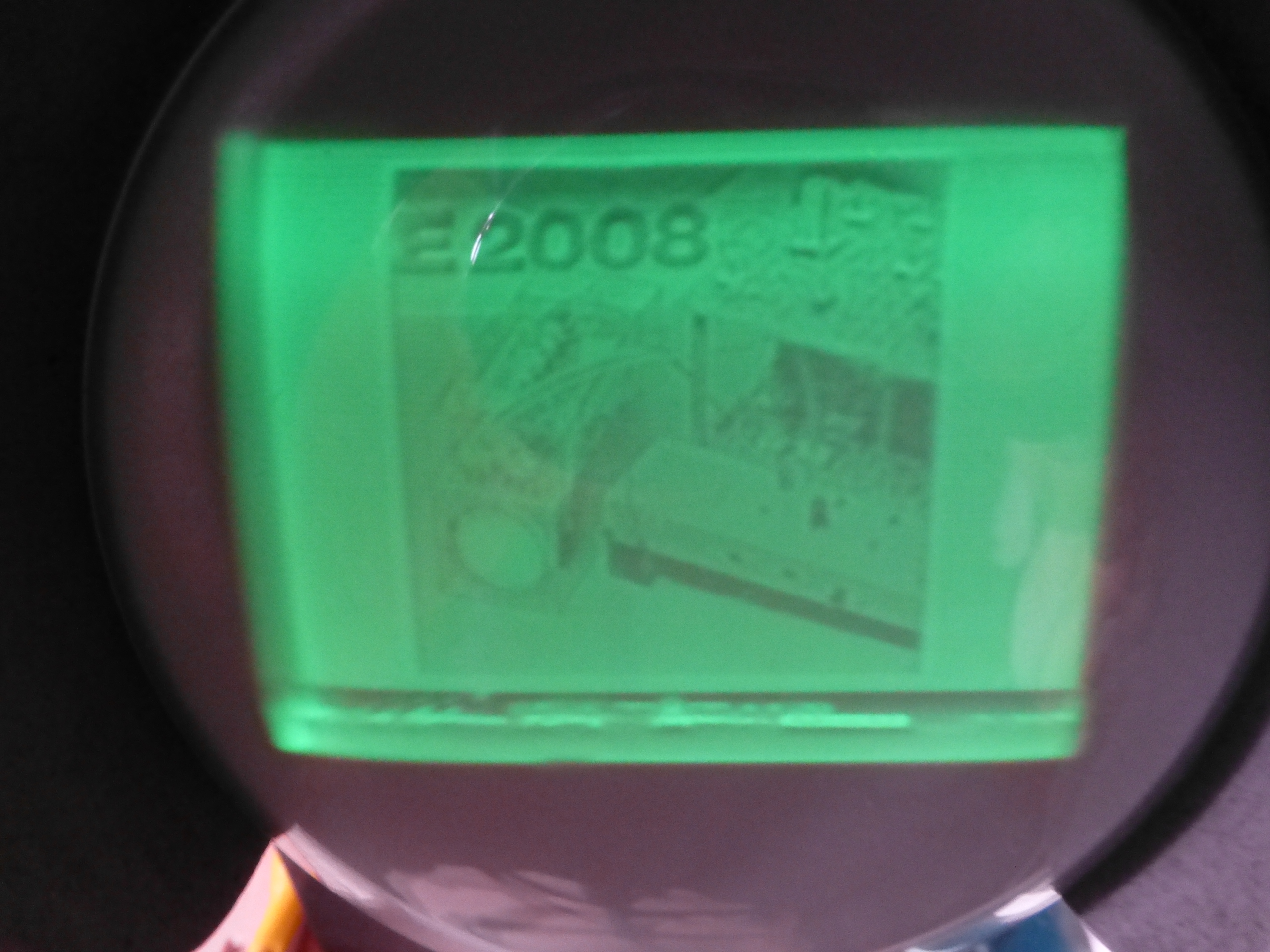

Hier noch Bilder vom gesamten Aufbau und dem Ergebnis. Schwierig den Bildschirm einzufangen. Das sieht hier nach gar nichts aus, dabei ist die Bildquali für die Größe des Schirms eigentlich in natura überraschend gut. Nur der Kontrast könnte höher sein und an der Bildgeometrie müsste ich noch etwas arbeiten...
(594.03 KiB) 17663-mal heruntergeladen
(636.02 KiB) 17663-mal heruntergeladen
(546.2 KiB) 17663-mal heruntergeladen

Wenn ich meine Aufbauten dann selbst mal auf einem Foto sehe oder einen auch mal länger unberührt liegen lassen muss, sieht das doch recht chaotisch aus. Ein Haufen Teile und Strippen und Drahtbrücken... Es geht schnell, man fängt irgendwo an und schwupps ist das Board rappelvoll. Wenns am Ende trotzdem funktioniert, ist es toll. Optimal sind solche Aufbauten natürlich nicht, aber zum Testen wirklich klasse und schnell veränderbar. Vorausgesetzt man durchschaut das eigene Durcheinander :lol_1: Heute ist ürbrigens die Spule von Jürgen eingetroffen (Danke Dir nochmals!). Wenn Zeit ist, werde ich sie "einbauen" und testen. Durch die dann stark verkürzte Zuleitung erhoffe ich mir noch mehr Stabilität der Synchronisation.
Ich habe vor auf jeden Fall entweder die Stromerzeugung oder eine andere auf Trafobasis, die Ablenkverstärker, Spannungsteiler für die Röhre, Austast- und Bildverstärker (letztlich die BRE) auf Platine zu bannen und irgendwo fest einzubauen. Die anderen Schaltungsteile möchte ich irgendwie flexibler handhaben können, um hier noch ein wenig experimentieren zu können. Vielleicht realisiere ich das mittels Stecksystem, wo ich verschiedene Schaltungsplatinen anstecken und mit der Röhre zusammenbringen kann. Die Vorschläge zu Gehäusen hier finde ich prinzipiell gut. Ob es am Ende aber etwas aus Plexiglas wird, mal sehen.
VG,
dela

Hallo nochmals in die Runde,
ich wollte nur kurz mitteilen, dass die Spule von Jürgen super funktioniert und ein perfekter Ersatz für die Originalspule ist! Hierfür nochmal ein großes Dankeschön!
An den Problemchen rund um die Bildqualität und die Linearität der Sägezähne habe ich noch nicht wirklich weiterbasteln können...
Wenn jemand Lust hat, wäre ich sehr interessiert an Beispielbildern Eurer Fernsehaufbauten bzw. von Schirmbildern. Leider lässt sich der Schirm der DG7-32 wirklich nur sehr schlecht fotografisch einfangen. Ich habe mal ein kleines Video gemacht (leider am Tag und daher nicht sehr gut zu sehen): https://youtu.be/KgBkJ8WRTSs
Torsten
delatube
Beiträge: 17
Registriert: 27. Jan 2016, 12:57
Re: Oszillatorspule für Fernsehaufbau
Ungelesener Beitragvon JeanLuc7 » 1. Mär 2016, 12:11
Salut Dela,
meine DG7/32 in dem BRE-Nachbau lässt sich auch schwer fotografieren - offenbar gibt es aber zwei Varianten, nämlich unsere runde Version und eine etwas flachere (das Original von Valvo). Hier im Forum gibt es nämlich Bilder von Bambini/Beat, die viel besser aussehen als alles, was ich mit Hell-Dunkel-und-was-weiß-ich-noch-für-Einstellungen erreichen konnte. Und ich denke nicht, dass er seine Aufbauten extra in ein Fotostudio geschleppt oder sie mit Photoshop nachbearbeitet hat :yes:
Grüße, Frank
JeanLuc7
Beiträge: 58
Ungelesener Beitragvon delatube » 3. Mär 2016, 18:00
ja, dass das kleine Röhrchen sich teils so sperrt wenns um Fotografieren geht... Und ja, es wäre sinnfrei, wenn wir uns toll berarbeitete Bilder gegenseitig vorlegen. Das machte keinen Sinn und würde keinem helfen.
Ich habe heute ürbigens mal einen VGA-zu-Composite-Video-Adapter an meinen Rechner und meinen BRE-Aufbau angeschlossen. Auflösung anpassen, Bild übers Adaptermenü einrichten und zurechtrücken, Horizontalspule einstellen und Bild zurechtziehen und et viola, ein Bild! Sogar erstaunlich gut. Klar, die Darstellung normaler Bildschirminhalte ist nicht wirklich sinnreich, da dann so klein und kotrastarm, dass man nichts mehr erkennt. Gut, ein blasses Google ist zu erahnen.
(2.74 MiB) 17351-mal heruntergeladen
Aber Bilder und grooooooße Texte gehen sogar erstaunlich gut.
(2.67 MiB) 17351-mal heruntergeladen
Youtube-Videos sind sogar besser als das TV-Bild über den Videorecorder-Tuner.
Eigentlich ganz witzig mit dem Aufbau noch ein wenig weiter herumzuspielen...
(2.51 MiB) 17351-mal heruntergeladen
(2.85 MiB) 17351-mal heruntergeladen
Meine Experimente mit den SZ-Generatoren waren nicht wirklich erfolgreich. Die Stauchungen am linken und unteren Bildrand bekomme ich nicht weg und die Zentrierung,d.h. das Rausziehen des Bildes aus der linken Stauchung bekomme ich nicht dauerhaft hin. Das muss ich bei jedem neuen "Start" oder wie geschrieben nach dem Kanalwechsel erneut einstellen. Da muss sich doch aber am Fangbereich oder so noch was machen lassen... Mal sehen.
