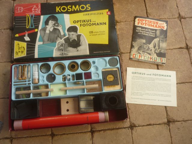

ich habe mir neulich den Optikus + Fotomann bei Ebay für einen erschreckend günstigen Preis gekauft. Warum ist mir schleierhaft, der Kasten ist komplett und in gutem Zustand, so ein toller Kasten sollte doch gewürdigt werden weil es heute so etwas nicht mehr gibt.
Die Frage zu den Chemikalien kam ursprünglich von mir weil ich halt so neugierig bin und auch wirklich experimentieren möchte ;-)
Das Röhrchen mit dem Entwickler 2 ist undicht geworden und um das Gefäß haben sich Kristalle mit heller bis gelber Farbe gebildet. Der Kork hat sich wohl nicht mit der Chemikalie vertragen, warum nur zum Teil Plastikstopfen benutzt wurden?
Ich habe herausgefunden, das das große dicke Röhrchen mit Saurem Fixiersalz mit ammoniumthiosulfat gefüllt ist. Dies ist auch ein Gegenmittel bei Blausäurevergiftung.

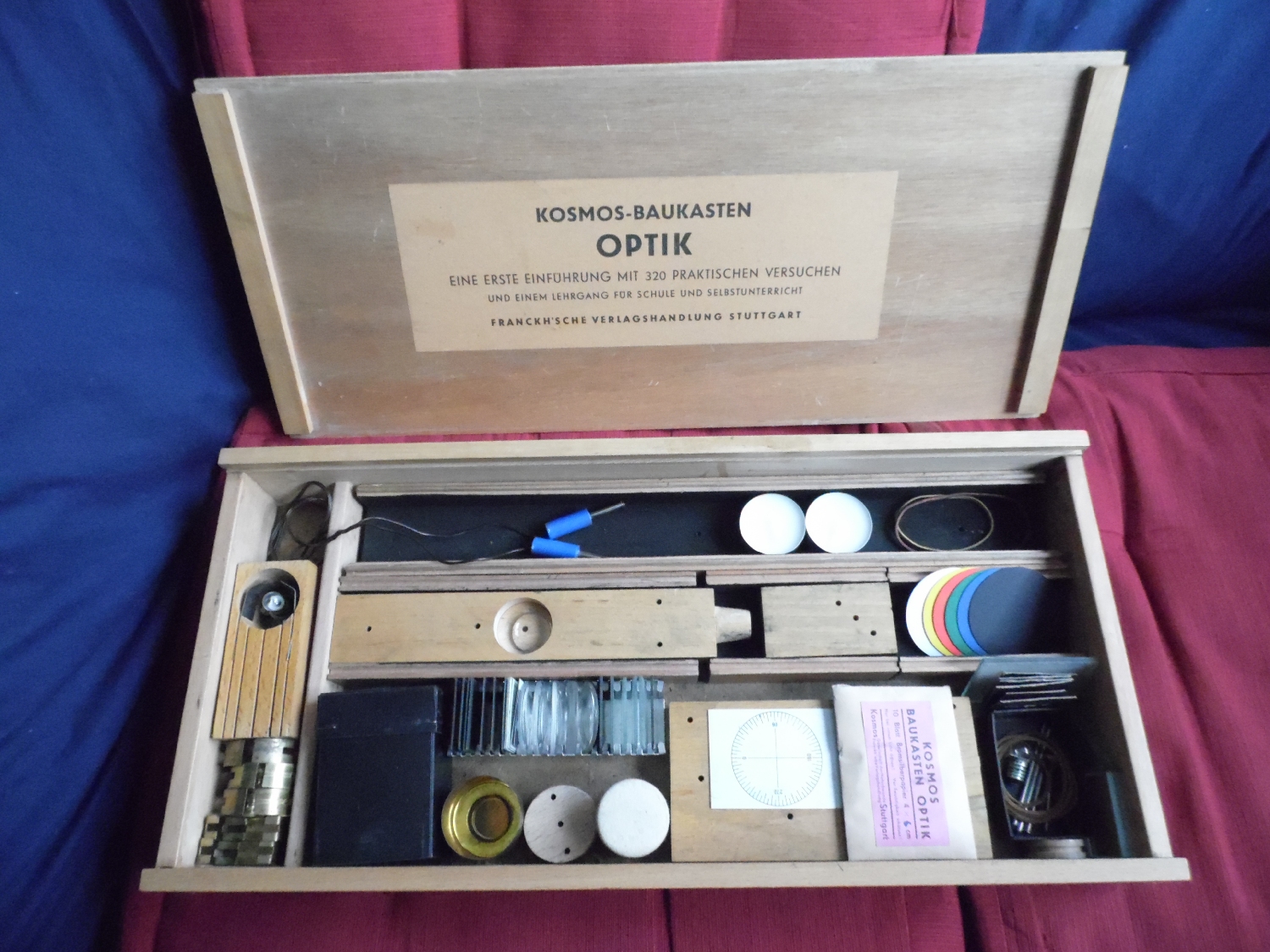

sehr interessant wie du entwickelst, das liest sich sehr einfallsreich ;)
Den Baukasten Optik habe ich bereits in der großen Version im Holzkasten von 1950 (vollständig mit Anleitung), da ich aber nicht weiß ob es hier auf Interesse stößt habe ich ihn noch nicht vorgestellt.

vielen Dank, aber die Rezeptur habe ich aus dem Internet und so abgeändert, dass die Flüssigkeiten in die Schalen des Optikus und Fotomann von 1954?? passen.
Dein Kasten ist in einem sehr guten Zustand, Glückwunsch.

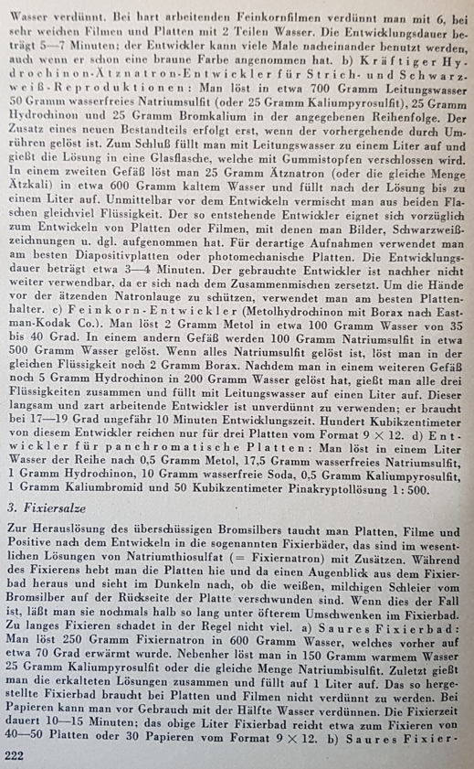

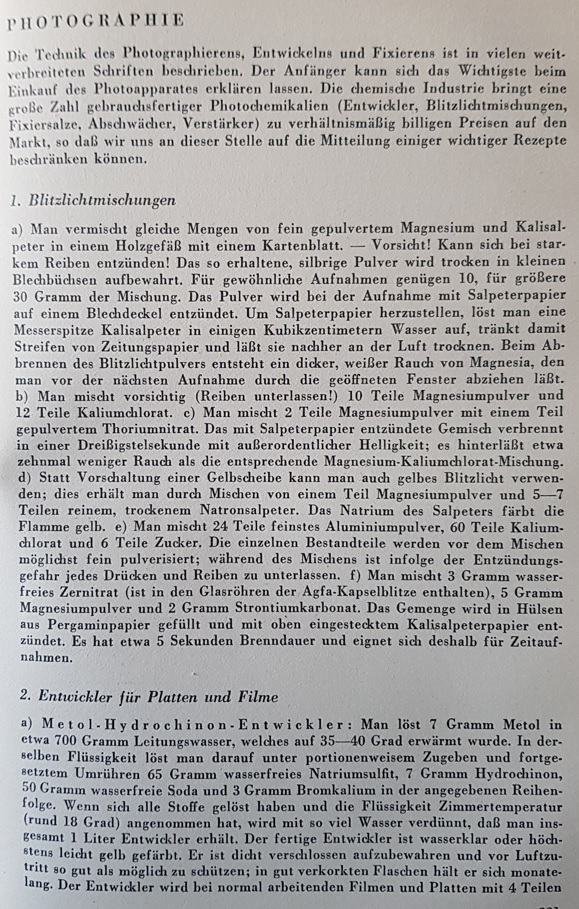

Im "Rezeptbuch des Alltags" von Hermann Römpp aus dem Jahre 1937 gibt es eine Rezeptur für einen Entwickler, basierend ebenfalls auf Metol und Hydrochinon. Hier die entsprechenden Seiten:
Seite 222
