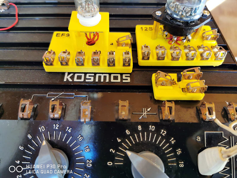

ich habe mich doch dazu hinreißen lassen einen Kasten der obigen Serie zu kaufen. Viel zu teuer und natürlich unvollständig.
Dank 3D Drucker kann ich die meisten Bauteile selber herstellen. Was mir aber fehlt sind die Wickeldaten der 3 Spulen (1x aus A und 2x aus D).
