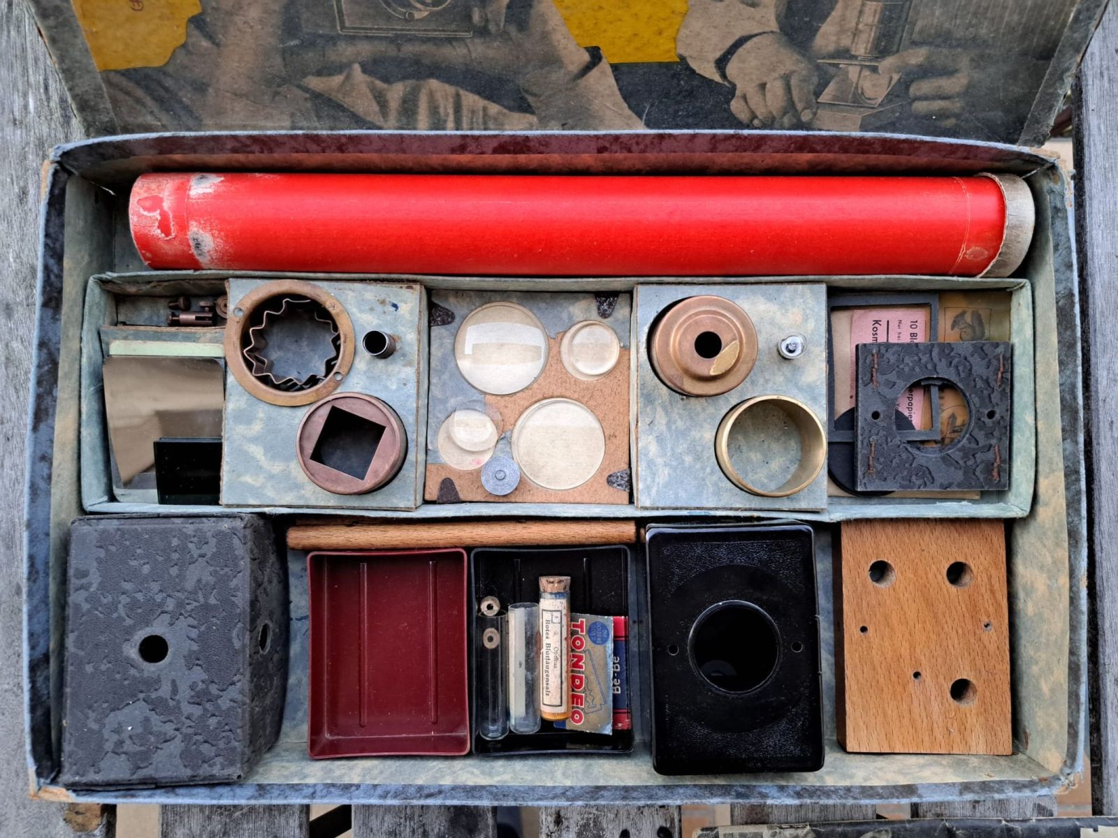

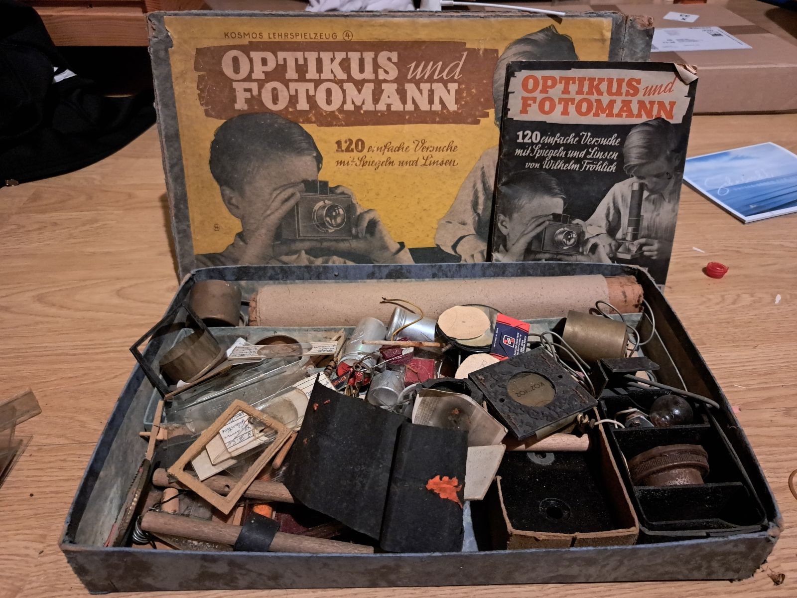

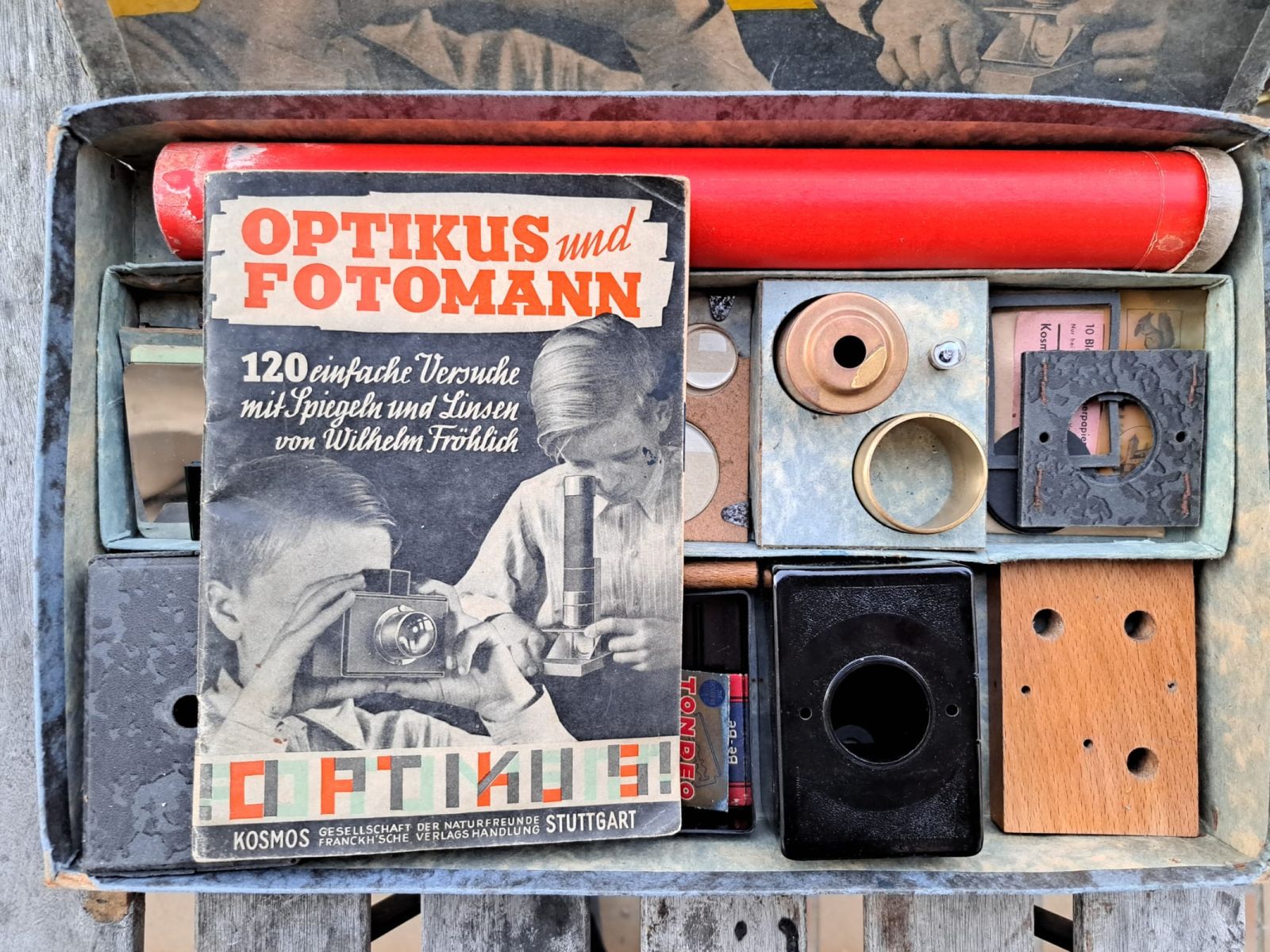

Ich bin noch ganz neu in der Baukastenwelt, habe vor ca. 3 Wochen meinen ersten Baukasten gekauft. Heute habe ich auf Kleinanzeigen einen Optikus und Fotomann in einem furchtbaren Zustand für gerade einmal 4,00 Euro ergattern können.
So sah er aus als er bei mir ankam:
WhatsApp 图像2024-12-19于20.33.06_48b3e5a2.jpg (300.51 KiB) 14238-mal betrachtet
Er war sehr verstaubt und verdreckt mit einigen toten Wespen in den Fächern, die Kartons verbogen, verblasst und rissig. Ich habe den Kasten dann erst einmal gereinigt und alle Teile schön sortiert und sauber gemacht, entrostet und das Holz mit Sesamöl eingerieben. Zum Schluß fehlten dann noch folgende Teile:

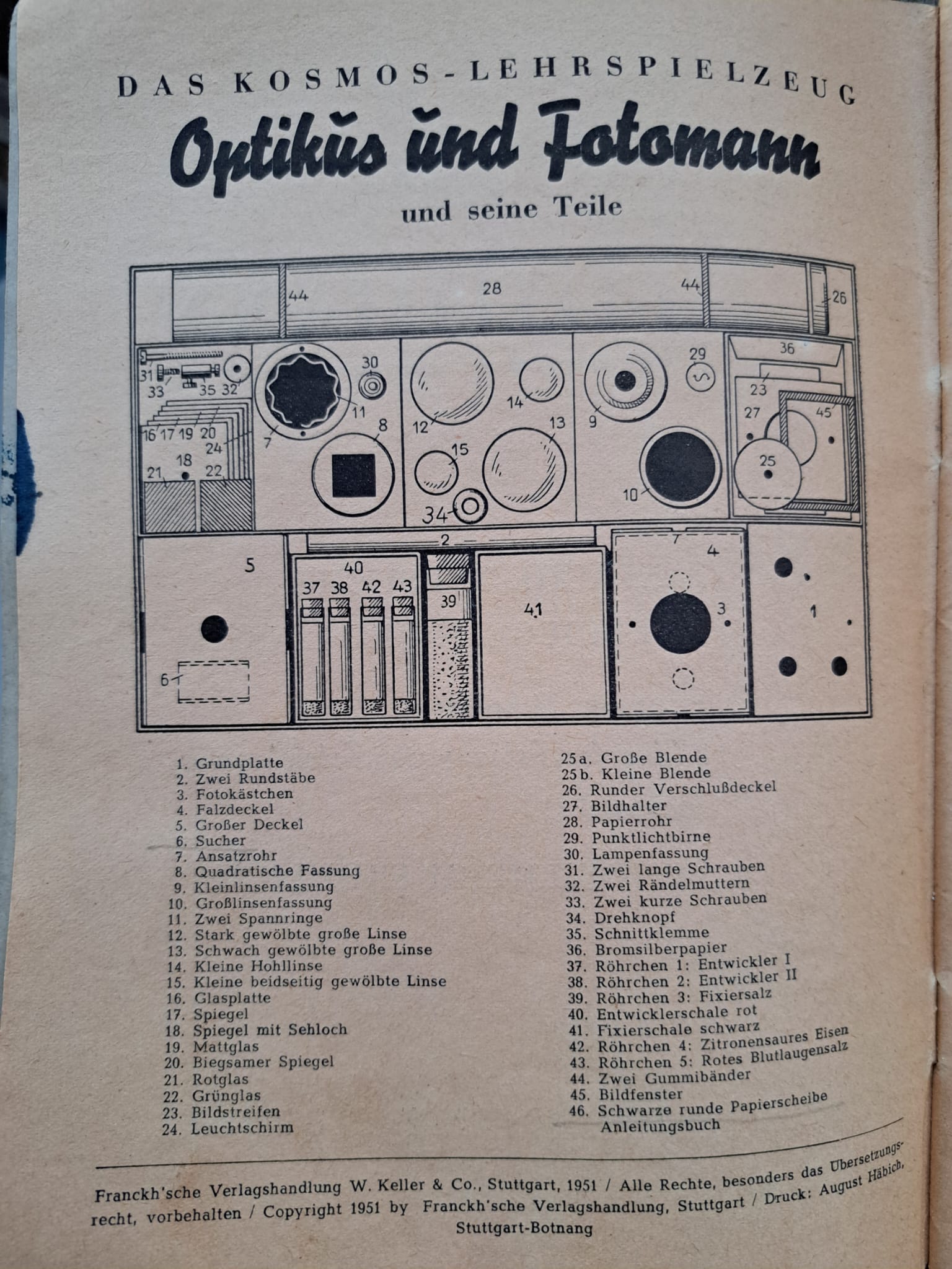

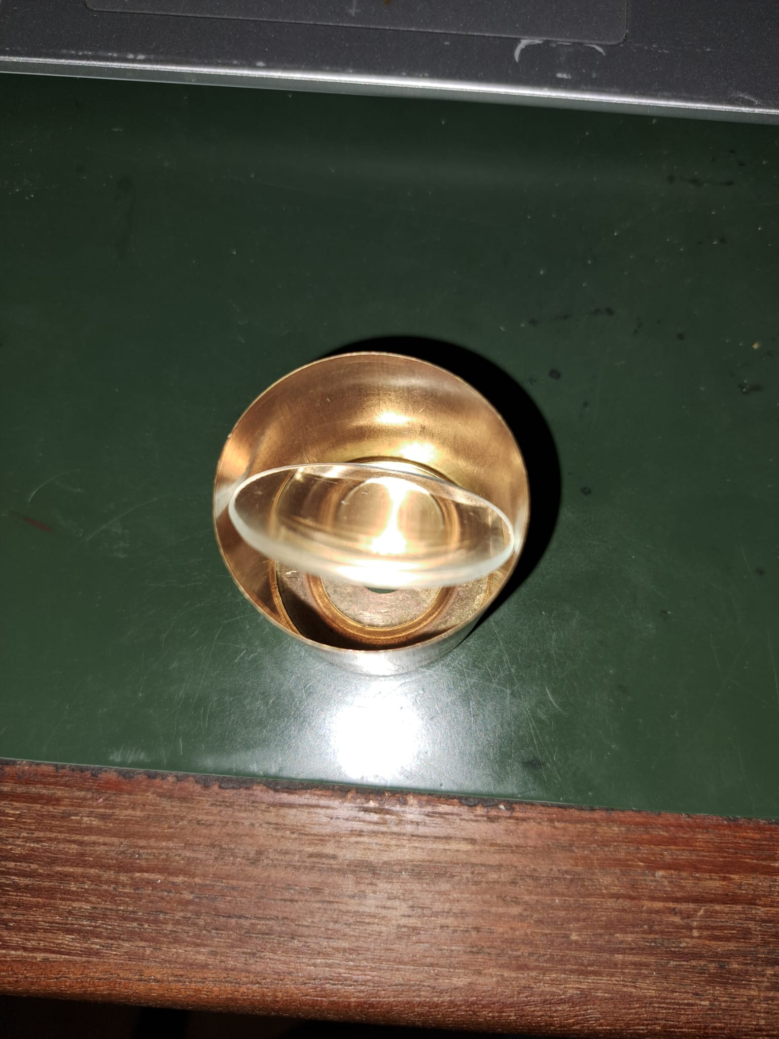

10 Großlinsenfassung: Diese wird wie es scheint die Mammutaufgabe. Möglicherweise kann ich mir aus einem Messingrohr eine fertigen. Aber ich bräuchte die genauen Maße. Könnte mir jemand die Maße mitteilen? Außendurchmesser, Wanddicke, Innendurchmesser jeweils am einen und am anderen Ende, Länge? Die anderen Linsenfassungen sind zwar vorhanden, deren Maße unterscheiden sich jedoch denke ich, da die Fassungen auch teilweise ineinandergesteckt werden müssen bei den Experimenten.
12 Stark gewölbte große Linse. Die schwach gewölbte große Linse hat bei mir einen Durchmesser von 37,80 mm, also wird die stark gewölbte wohl den gleichen Durchmesser haben. Aber könnte mir jemand sagen was die Brennweite und die Linsenform sind?
19 Mattglas: Hier werde ich mir wahrscheinlich selber eine basteln, indem ich eine Glasscheibe mit Siliziumkarbid F400 schleife.
20 Biegsamer Spiegel: Hier bräuchte ich auch einmal Hilfe. Ich nehme an er hat wie die anderen Spiegel auch die Maße 45 mm * 60 mm. Aber aus welchem Material ist er und welche Dicke hat er?
23 Bildstreifen: Hier bin ich sehr interessiert was es damit auf sich hat. Könnte jemand etwas darüber erzählen? Aus welchem Material ist der? Könnte jemand, der das Teil besitzt, die Motive auf dem Bildstreifen einscannen?
26 Runder Verschlussdeckel: Hätte hier jemand die Maße?
27 Papierrohr: Das Papierrohr und den Pappdeckel muss ich mir wohl selbst aus Kleister und Papier anfertigen. Hätte hier jemand die Maße? Wie groß sind Außendurchmesser, Innendurchmesser, Wanddicke und Länge?
29 Punktlichtbirne: Auch hier bin ich sehr interessiert was es damit auf sich hat? Ich konnte im Internet leider nicht viel über Punktlichtlampen finden. Was ist denn eine Punktlichtlampe und gibt es dafür modernen Ersatz?
37, 38, 42, 43 Kleine Röhrchen mit verschiedenen Chemikalien: Hier habe ich mit Fotos Maße von 50 mm * 13 mm bestimmt und auch schon passende Flachbodengläser gefunden.
39 Gößeres Röhrchen mit Fixiersalz: Hier habe ich mit Fotos Maße von 25 mm * 80 mm bestimmt und auch schon ein passendes Flachbodenglas gefunden.
Also nochmal kurz gefasst: Wer mir helfen möchte meinen Kasten zu vervollständigen, der könnte mir mit folgenden Infos einen großen Dienst erweisen:
10 Großlinsenfassung: Außendurchmesser, Wanddicke, Innendurchmesser jeweils am einen und am anderen Ende, Länge
12 Stark gewölbte große Linse: Durchmesser, Brennweite, Linsenform
20 Biegsamer Spiegel: Material, Dicke
23 Bildstreifen: Material, Dicke, eingescannte Motive
26 Runder Verschlussdeckel: Außendurchmesser, Innendurchmesser, Dicke, Länge
27 Papierrohr: Außendurchmesser, Innendurchmesser, Wanddicke, Länge
29 Punktlichtbirne: Bezugsquelle oder moderne Alternative?

ich habe den Kasten zwar nicht, aber auf den ersten Blick kann ich erkennen, dass du die Großlinsenfassung und den Bildstreifen aus Folie schon hast, siehe Bilder. Der Außendurchmesser vom Papprohr muss so groß sein, dass die Großlinsenfassung gerade so darüber geschoben werden kann. Es gibt auch schon einen Thread zum Kasten, https://www.experimentierkasten-board.de/viewtopic.php?f=4&t=633. Vielleicht kannst du dort weitere Informationen entnehmen.
Re: Ich möchte diverse Teile des Optikus und Fotomann anfert
Ungelesener Beitragvon BullrichSalz » 20. Dez 2024, 01:52
Danke für deinen Tipp. Du hast recht, ich habe den Bildstreifen gefunden!
Das von dir markierte Teil ist aber die Quadratische Fassung, die Großlinsenfassung fehlt tatsächlich.

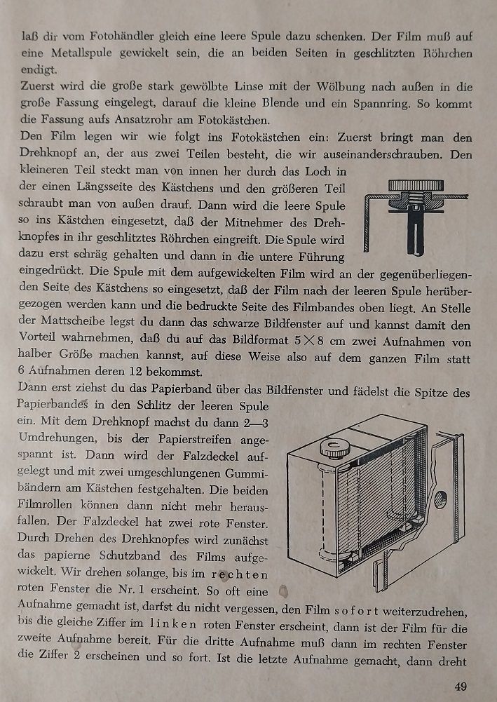

Hier noch ein paar Infos: In Versuch Nr. 6 im Anleitungsbuch, das ich zum Glück habe, kann man nachlesen, dass die Brennweite der dicken großen Linse 8 cm beträgt. Auf dem Bild zu Versuch 83 sieht man, dass es sich um eine plankonvexe Linse handelt, Durchmesser genau so groß wie der der dünnen Linse. Das Papprohr ist gemäß Teileliste 34 cm lang. Der runde Verschlussdeckel muss so groß sein, dass er lichtdicht auf die Linsenfassung passt, Versuche 63 und 64. Eine Punktlichtlampe hat einen möglichst kleinen Glühdraht. Da weiß ich aber nicht, ob das eine Sonderform speziell für den Kasten war, oder ob ein "normales" Taschenlampenbirnchen mit kugelförmigem Glaskopf für 3,5 V verwendet wurde. Das kann dir nur jemand sagen, der die Originalausstattung des Kastens besitzt.

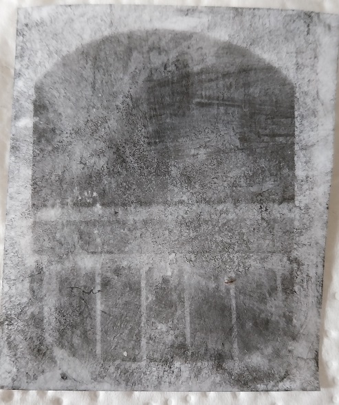

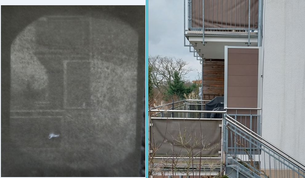

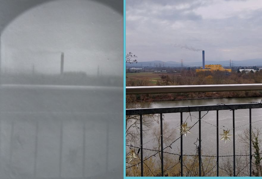

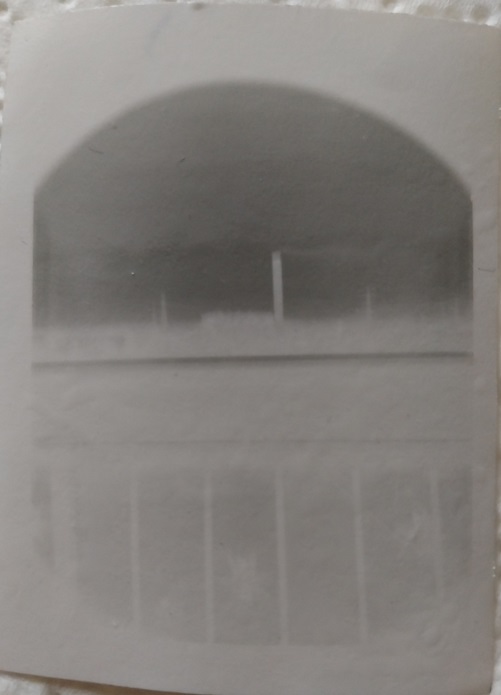

Mit der freundlichen Hilfe von Thomas und einem zweiten Optikus-und-Fotomann-Kasten konnte ich den Kasten jetzt fast vervollständigen. Fehlen nur noch die Behälter für die Chemikalien und da habe ich auch schon passende im Internet gefunden. Ebenso die passenden Chemikalien selbst habe ich gefunden. So sieht der Kasten nun aus:

eine Frage zum herausgebrochenen Stück: Ist das Bild das Fotokästchen? Du könntest es gegebenenfalls mit FIMO (siehe Internet) nachmodellieren.
Die rote Folie darf vom Lichtspektrum nur den dunkelroten Bereich durchlassen, genau so wie das rote Glas, das im Kasten vorhanden ist.

Wie von Dir angefragt hier ein Vorschlag zur Herstellung von Bromsilberpapier, man darf von dem einfachen Bromsilberpapier nicht zu viel erwarten. Für die Versuche im Fotomann hat es aber gereicht.
Ich habe 6 g Blattgelatine in 200 ml Wasser 10 Minuten quellen lassen. Danach wurde die Masse ausgedrückt und warm in 100 ml dest. Wasser aufgelöst. 0,3 g Silbernitrat und 0,3 g Kaliumbromid wurden in je 5 ml dest. Wasser gelöst. Die weiteren Schritte sollten im Dunklen, also bei rotem Licht durchführt werden. Die Silbernitrat- und die Kaliumbromidlösung mischen, gut rühren und 5 Min warten, dann diese Mischung zu 15 g der Gelatinelösung geben. Die Mischung gelieren lassen, Karton mit der Mischung bestreichen und im Dunklen trocknen lassen.
Viel Spaß beim nachmachen, Kaliumbromid hatte ich damals bei Kosmos bestellt.

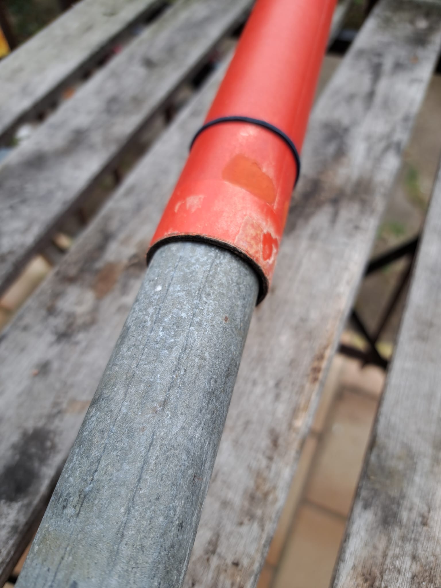

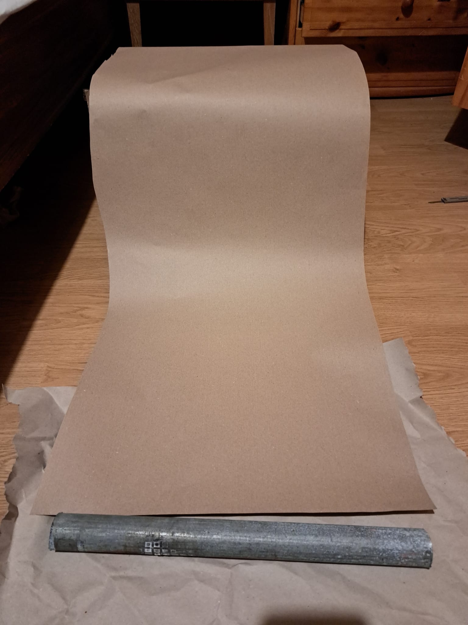

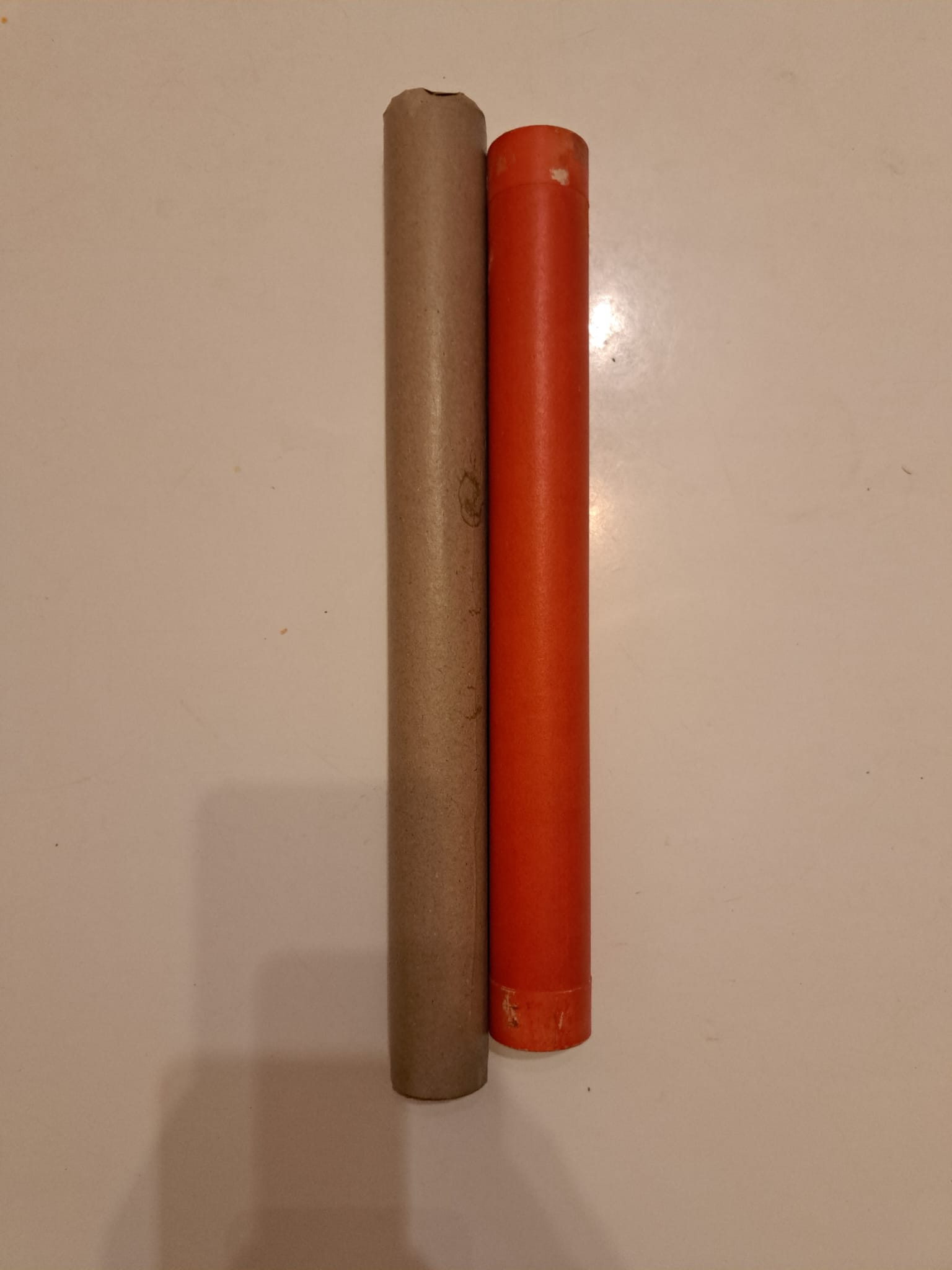

Ich habe einen Optikus und Fotomann der 6. Auflage, bei dem unter anderem das rote Papierrohr und die Großlinsenfassung fehlen. Um diese und weitere Fehlteile zu ersetzen kaufte ich einen weiteren Optikus und Fotomann, diesmal der 10. Auflage. Ich legte also das rote Papierrohr und die Großlinsenfassung vom Optikus und Fotomann der 10. Auflage in den Karton des Optikus und Fotomann der 6. Auflage, um diesen zu vervollständigen. (Nebenbei bekam ich netterweise auch von Thomas eine Großlinsenfassung geschickt, die Baugleich zu der Großlinsenfassung der 10. Auflage war)
Aber jetzt musste ich feststellen: In der 10. Auflage haben die Linsenfassungen und somit anscheinend auch das Papierrohr einen größeren Durchmesser als in der 6. Auflage! Die Linsenfassung für die kleine Linse aus der 6. Auflage passt deshalb auch nicht auf das Papierrohr aus der 10. Auflage, weil dieses etwa 1 mm zu dick ist. Man kann sogar die Linsenfassungen der 6. Auflage in die Linsenfassungen der 10. Auflage hineinschieben, weil letztere einen etwa 1 mm größeren Durchmesser haben.
Konkret haben die Teile folgende Maße:
Linsenfassungen
- 6. Auflage: Innendurchmesser 37, 60 mm
- 10. Auflage: Innendurchmesser 38,80 mm
Papierrohr
- 6. Auflage ?
- 10. Auflage Außendurchmesser 38,60 mm, Innendurchmesser 35,00 mm, Länge 34 cm
Deswegen habe ich jetzt selbst für die 6. Auflage ein Papierrohr angefertigt, das einen passenden Außendurchmesser von ca. 37,60 mm (entsprechend dem Innendurchmesser der Linsenfassung der 6. Auflage) und eine Wanddicke von ca. 2,5 mm hat. Dazu habe ich beim Sanitärbetrieb gefragt, ob ich mir ein altes Rohr aus dem Müll holen dürfte und fand auch schnell ein passendes mit einem Außendurchmesser von 35 mm. Dieses sägte ich mir nun zurecht, sodass es etwa 37 cm (also etwa 3 cm länger als das Papierrohr) lang war.
WhatsApp 图像2025-01-24于11.42.05_93333c76.jpg (492.56 KiB) 13110-mal betrachtet
Das Metallrohr passte geradeso in das Papierrohr der 10. Auflage.
WhatsApp 图像2025-01-24于11.42.05_e4ec544f.jpg (211.76 KiB) 13110-mal betrachtet
Als nächstes bestrich ich Malerabdeckpapier mit einem Leim-Wasser-Gemisch und wickelte es auf dem Rohr auf, so wie in diesem Video zu sehen: https://www.youtube.com/watch?v=rqDLLaVZKic
WhatsApp 图像2025-01-24于11.42.05_631b2144.jpg (191.83 KiB) 13110-mal betrachtet
Nach dem Aufwickeln sah das ganze so im Vergleich zum Papierrohr aus der 10. Auflage aus:
WhatsApp 图像2025-01-24于11.42.05_52410803.jpg (100.82 KiB) 13110-mal betrachtet
Am Schluss noch in die richtige Länge geschnitten und angemalt und einen Deckel gebastelt, fertig war das neue Papierrohr. Hier ein Bild des Originals aus der 10. Auflage neben dem Selbstgemachten.

es ist mir schleierhaft, warum sich die Durchmesser von Papprohr und dementsprechend auch die Linsenfassungen der 6. und 10. Auflage um 1 mm unterscheiden. Die Versuche damit sind dieselben geblieben. Eine Frage dazu: Sind auch die Durchmesser der großen Linsen unterschiedlich?
Ich habe die Anleitungen der Auflage 8 (1956) und 14 (1967), in beiden ist von 120 Versuchen die Rede. Beim Vergleich der beiden Anleitungen sieht man, dass in der neueren Auflage die "Versuche" 120 bis 122 fehlen (Bau einer Filmkamera). Um trotzdem auf die Anzahl 120 zu kommen, hat man den Versuch 115 aufgeteilt in zwei Versuche :grins:.
Und dazu eine Frage: In der Teileliste der 14. Auflage fehlt Nr. 34, der Drehknopf, der für den Bau der Kamera (Versuch 120 der alten Auflage) erforderlich ist. Ist das in der Auflage 10 auch schon so? Falls ja, gibt es im Fotokästchen (Nr. 3) der 10. Auflage das für den Drehknopf notwendige Loch oder wurde es konsequenterweise fortgelassen?
Und da folgt schon die nächste Frage an alle: Weiß jemand, bis wann die Rollfilme 5x8 cm produziert wurden? Vielleicht liegt daran das Weglassen vom Bau der Kamera in der 14. Auflage.

Hallo Piet und alle anderen,
vor einigen Tagen habe ich versucht, mir nach Piets Rezeptur (siehe oben) Bromsilberpapier selbst herzustellen. Mit Gelatine hat es nicht funktioniert, dann habe ich es ohne Gelatine versucht, d.h. nur Silbernitrat- und Kaliumbromidlösung bei Rotlicht gemischt und mit dem Pinsel auf Papier aufgetragen. Einmal hat nicht gereicht, deshalb nach dem Trocknen noch einmal "gestrichen". Dann mit dem Apparat aus dem Optik-Baukasten von 1951 auf dem Balkon ein Landschaftsfoto geknipst, bei bedecktem Himmel ca. 2-3 Sekunden belichtet. Hier das Ergebnis, bis auf das Balkongitter nichts zu erkennen :heul:. Aber immerhin ...
Dann konnte ich der Versuchung doch nicht widerstehen und habe aus der bisher nicht geöffneten Tüte aus dem Baukasten ein Stück Bromsilberpapier genommen und damit dasselbe Motiv fotografiert, 1-2 sek. Belichtungszeit. Und, o Wunder, das Papier war tatsächlich noch nicht verdorben, nach schlappen 75 Jahren. :thumb:
Mit einer App ("Negative Image") auf dem Smartphone habe ich das Negativ "positiviert", danach gespiegelt und den Vergleich mit einem Foto, aufgenommen mit dem Smartphone, angestellt.
selbsterstelltes Bromsilberpapier
1951er Bromsilberpapier Negativ
Fotografie mit 1951er Bromsilberpapier vs. Smartphone

Also: Bei Auflage 10 ist der Drehknopf noch vorhanden und auch das entsprechende Loch im Kameragehäuse.
Ich habe bei den großen Linsen folgende Durchmesser gemessen:
6. Auflage: Schwach gewölbte große Linse: 37.81 mm
10. Auflage: Schwach gewölbte große Linse: 37.81 mm, Stark gewölbte große Linse 37.89mm.
Und jetzt kommts: Keine der großen Linsen passt in die Kleinlinsenfassung der 6. Auflage, aber alle großen Linsen passen sowohl in die Kleinlinsenfassung als auch die Großlinsenfassung der 10. Auflage. :shock:
Klar, denn die Kleinlinsenfassung der 6. Auflage hat ja auch nur einen Innendurchmesser von 37,6 mm, während die großen Linsen alle mindestens 37,8 mm Durchmesser haben.
Hier sieht man was passiert, wenn man eine große Linse in die Kleinlinsenfassung der 6. Auflage einsetzen will:
WhatsApp 图像2025-02-18于20.51.33_aa6f1aba.jpg (256.28 KiB) 12067-mal betrachtet
Die Großlinsenfassung der 6. Auflage müsste somit zwangsläufig einen größeren Durchmesser als die Kleinlinsenfassung der 6. Auflage haben, sonst könnte man ja keine der großen Linsen in sie einsetzen. Allerdings wird die Großlinsenfassung dann zwangsläufig auch nicht am Papierrohr halten, denn wenn das Papierrohr dick genug wäre um die Großlinsenfassung mit für die großen Linsen ausreichend großem Durchmesser zu halten, dann würde die Kleinlinsenfassung ja nicht mehr aufs Papierrohr passen.
Etwas unschlüssig ist das ganze ja schon. :gruebel:
Ungelesener Beitragvon Thomas1953 » 19. Feb 2025, 10:36
Hallo Michel,
in der Versuchsbeschreibung 106 findet man einen Hinweis: "
Damit die Linsenfassungen fest genug am Rohr sitzen, ..., wird es vielleicht notwendig sein, das Rohr durch Umwickeln mit einem Papierstreifen etwas zu verdicken.
Dadurch können Fertigungstoleranzen ausgeglichen werden. Wie sieht es mit der Passgenauigkeit der Teile 7,8,9 und 10 aus? (Versuche 59, 92, 93 und 94)
Ungelesener Beitragvon Thomas1953 » 28. Feb 2025, 16:00
erst einmal zur Lippmannfotografie: Erstaunlich, was sich Genies so alles einfallen lassen. Darauf muss man erstmal kommen :thumb: :
Nun zur Herstellung von Silberbromid-Papier: Die Verfahrensweise von Piet habe ich ein wenig abgeändert und mich an den Beschreibungen in dem oben angeführten WTOTAL.PDF orientiert. Zum einen habe ich bei Rotlicht zuerst Kaliumbromidlösung und warme (ca. 40 °C), d.h. noch nicht gelierte, Gelatinelösung vermischt. Danach die Silberbromidlösung dazugegeben und gut verrührt, alles in einer Filmdose. Die verschlossene Filmdose habe ich in einem Wasserbad langsam abkühlen lassen und einen Tag gewartet. Danach die Filmdose noch einmal im Wasserbad auf ca. 40 °C erwärmt, der Inhalt wurde wieder flüssig, 10 Minuten gewartet, und dann die noch warme Flüssigkeit mit dem Pinsel auf die Rückseite von Tintenstrahldruckerpapier für Fotos aufgetragen. Dieses Papier ist zum einen stabil, zum anderen erkennt man auch im Dunkeln an der glatten Oberfläche, welche Seite nicht lichtempfindlich ist, hilfreich beim Einlegen des Papiers.
Dann wurde damit eine Aufnahme gemacht, bei bedecktem Himmel ca. 2-3 Sekunden belichtet. Das Ergebnis ist für meine chemischen Künste zufriedenstellend :grins:. Landschaftsaufnahmen gelingen nicht, ab 10 m Entfernung ist nicht mehr viel zu erkennen. Hier das Foto des Nachbarhauses, etwa 7 m entfernt, und "positivert" (siehe weiter oben) im Vergleich zur Smartphone-Aufnahme.
Foto mit selbsterstelltem Bromsilberpapier
Ungelesener Beitragvon Georg » 28. Feb 2025, 17:01
Hallo Thoas,
das sieht doch schon wesentlich besser aus!
