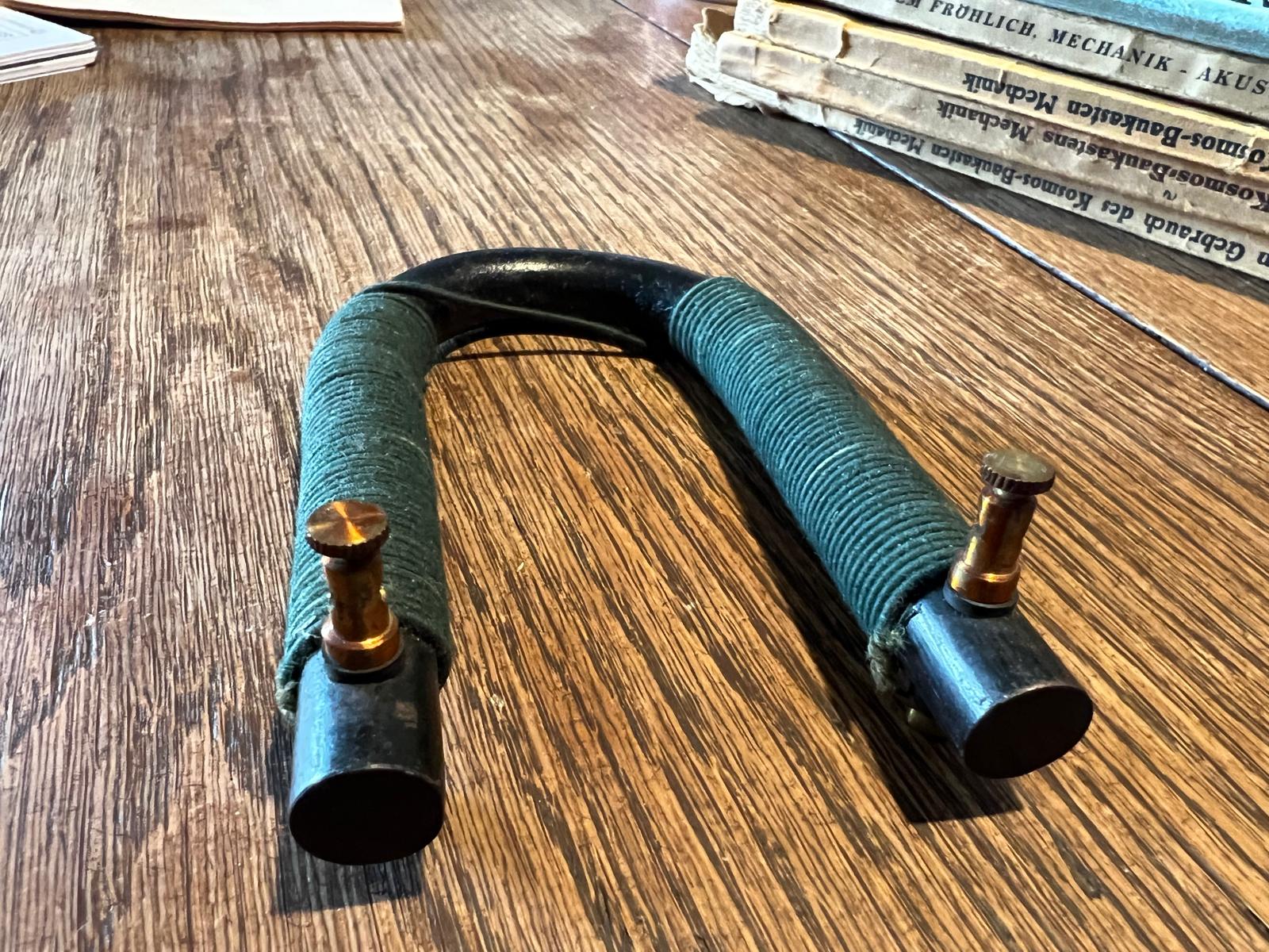

Liebe Experimentatoren,
kennt jemand diesen Elektromagnet? Dieser lag in einem Kosmos Kasten der 20er Jahre.
Was würdet ihr damit anfangen?

ein paar Fragen dazu: Ist der Kern aus Eisen? Sind beide Enden der Spule mit den Anschlussbuchsen verbunden? Wie groß ist der Widerstand vom Kern (blanke Stelle) gegenüber den Anschlussbuchsen? Wie groß ist der Widerstand zwischen den Anschlussbuchsen? Hast du die Anschlussbuchsen schon mal "unter Strom" gesetzt?
Ich glaube nicht, dass dieser "Elektromagnet" :grins:, so wie er ist, original aus einem Kosmos-Kasten stammt.
Re: Antiker Elektromagnet
Ungelesener Beitragvon Georg » 23. Apr 2025, 15:59
mit "Buchsen" meinst du diese Messing"knöpfe"?
Diese Dinger sehen mir eher so aus, als sollten
die mit Krokodilklemmmen verbunden werden.
Ein Bild aus einer schrägen Perspektive wäre besser.
Aber wie sollte der Magnet in einer Klingel (oder was auch immer)
befestigt werden?
Auch mit Hilfe dieser "Knöpfe?
Der Widerstand ist wohl sehr klein, kaum mehr als einige Ohm, schätze ich.
Aus Batterien soll der Magnet wohl kaum betieben werden.

ich hatte ja den furchtbaren Verdacht, dass diese Messingknöpfe (oder wie auch immer) metallisch mit dem Eisen verbunden sind, deshalb meine Fragen. Vielleicht war da ein "Edelbastler" am Werk. :mrgreen:

Tja,
alles recht schawierig :=)
Man braucht Bilder von schräg und der Unterseite.
Und selbst dann wird evtl nicht klar.
Schön wäre, wenn MOVIEMAX solche Bilder
posten würde.

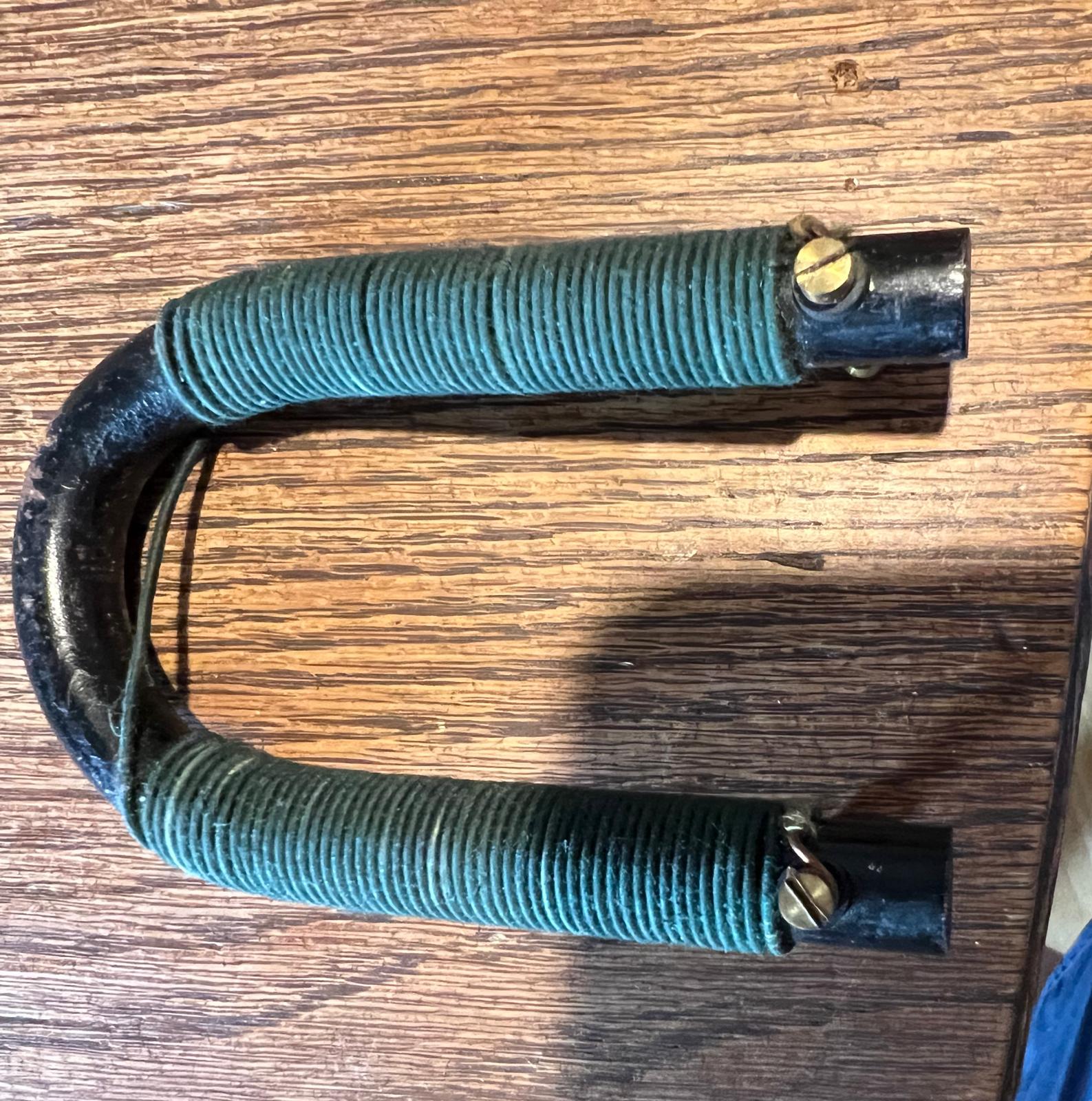

Hier die Bilder,
Der Innenwiderstand der Wicklung beträgt 0.3 Ohm.
Bei 0,6V zieht der 3,2A und zieht auch schön Eisen an.

@Thomas1953, etwas skuril einen "Edelbastler" als Schöpfer anzunehmen :lol: Wie kommt man den darauf?
Das Teil ist doch vollkommen authentisch. Ja der schwarze Bügel ist Stahl, alles andere würde nicht so viel Sinn ergeben.

"Edelbastler" war ironisch gemeint, falls die Klemmen metallischen Kontakt zum Stahlkern hätten. Aber wie man auf den neuen Bildern sehen kann, sind sie ja schön isoliert :-).

Ich habe mich darüber etwas gewundert, da der E-Magnet aus der Zeit durchaus professionell ausschaut.
Es ist ja kein Hasendraht um ein Hufeisen gewickelt.
Die Art der Isolierung ist ähnlich des Kosmos Baukasten Elektro aus den 30ern.

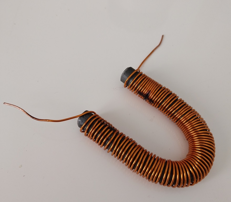

dieser "Elektromagnet" ließ mir keine Ruhe :grins: . Ich habe ihn mal ungefähr nachgebaut mit Kupferlackdraht und 10 mm Stahlkern
und ihn sowohl mit Gleich- als auch mit Wechselstrom betrieben. Hier die Messergebnisse:
1,03 A bei 0,080 V Gleichspannung und 1,04 A bei 0,162 V Wechselspannung 50 Hz.
Das hat mich zuerst doch sehr überrascht, da ich dachte, der Eisen-/Stahlkern wird bei Wechselstrom einen viel größeren Einfluss haben. Das ist hier augenscheinlich nicht der Fall. Die Permeabilität ist wohl sehr abhängig von Frequenz und Feldstärke. Und als Fazit würde ich nun behaupten, dass dieser "Elektromagnet" seine Bezeichnung nicht verdient hat und irgendwie zu nichts taugt :heul: . Wer den Baukasten "Elektrotechnik" mit dem U-Kern und 4 m Kupferlackdraht besitzt, könnte das mal nachstellen.
Ist "Stahlkern" enst gemeint?
Für solche Zwecke sollte der Kern weich sin.
Sowohl mechanisch als auch magnetisch.

mein "Hufeisen" stammt aus einer Stange Rundstahl (so ist sie bezeichnet) aus einem Baumarkt, die ich mir vor Jahren besorgt hatte um zu versuchen, ob sich daraus ein Dauermagnet machen lässt. Das war nicht gelungen, die Remanenz war sehr gering. Ich nehme mal an, dass sie magnetisch recht weich ist. Diese Stange habe ich nun in meinem "Schmiedefeuer" (sprich Holzkohlengrill :grins: ) einigermaßen auf schwache Rotglut erhitzt, so dass ich sie biegen konnte, und habe sie dann abkühlen lassen und zurecht gesägt. Eine Frage: Weißt du, aus welchem Material (Eisen/Stahl) der U-Kern aus dem Baukasten Elektrotechnik bzw. aus dem alten Vorkriegs-Elektromann oder auch aus einem Elektromann der 50er Jahre besteht? Damit könnte man entsprechende Versuche auch ausführen.

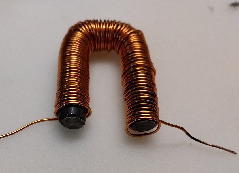

Ungelesener Beitragvon Thomas1953 » 20. Mai 2025, 20:56
Mit dem Kern aus einem alten Baukasten Elektrotechnik gab es dasselbe Ergebnis.
PS: Hier noch das Bild dazu.

evtl sind die Wirbelströme in den Kernen
bei Wechselstrom das Problem.
Kann man aus lackerten Blumendraht-Bündeln
einen U-Kern machen ? :=)
Ungelesener Beitragvon Thomas1953 » 22. Mai 2025, 11:02
ja, kann "man" machen :-). Am Ergebnis hat sich nichts geändert. Wirbelströme scheinen es nicht auszumachen. Und der Blumendraht sollte magnetisch weich genug zu sein. Und letztendlich hat auch der entsprechende Versuch mit der roten Spule aus dem Baukasten Elektrotechnik zum gleichen Ergebnis geführt:
an der Spule eingestellte Wechselspannung von 4,2 V:
ohne Kern: 1,0 A
mit Kern: 0,43 A

es ist ein Märklin Eisenbahntrafo der 1960er-Jahre mit 2 A max. Strom. Einen Pol angeschlossen direkt an die rote Spule (ca. 4,1 Ohm Gleichstromwiderstand), den anderen Pol über ein Voltcraft-Amperemeter 4095 an die andere Seite der Spule angeschlossen. Ein separates Voltmeter (VC 222,10 MOhm Innenwiderstand) parallel an der Spule.
Zuerst den Trafo so eingeregelt, dass durch die Spule ohne Kern ein Strom von 1,0 Ampere floss, die Spannung an der Spule betrug hierbei 4,2 V. Dann den U-Kern hineingesteckt, die Spannung stieg auf 4,53 V, der Strom ging auf 0,48 A zurück. Dann den Trafo nachgeregelt, so dass wieder eine Spannung von 4,2 V an der Spule anlag, die Stromstärke betrug dann 0,44 A.

Mir ist aufgefallen, dass dein Nachbau ein paar Ungenauigkeiten hat.
So ist der Wickeldrahtdes Original etwas dünner vom Querschnitt ich würde sagen um die Hälfte des Durchmessers.
Zweitens wickelst Du den Draht einfach von einem Ende zu anderen um den U-Kern.
Das entspricht nicht dem Original.
Bei meinem Hufeinsenmagnet, wenn ich direkt auf die Enden schaue geht die Wickung am linken Schenkel rechtsrum und am rechen, linksrum. In der Biegung ist keine Wicklung.
Ich könnte ja mal mit Eisenspänen ein oder zwei Bilder reinstellen.

Nun könnte ich durchaus den Funktionsgenerator und das Oszi an den e-magneten klemmen und die Impedanz messe, aber ich denke da wäre eine gscheite Spule oder z.B. ein Lautsprecher sinnvoller.
Da es auch mit der Wicklung um den Eisenkern, ich bin mir nicht sicher ob es Weicheisen ist, für mich "fühlt" es sich an wie normales Baustahl st37 - kann man das irgendwie feststellen? -
Natürlich gibt es da eine Hyterese etc. aber die Windungszahl ist doch viel zu gering. Es ist ja nur "einlagig" gewickelt.
Trotzdem muss man anerkennen das es Funktioniert.
Meiner Ansicht nach ist der Magnet für geringe spannung und verhältnismäßig hohe Ströme ausgelegt.
Interessanter wäre viel mehr einen "besseren" bzw. anderen Hufeisenmageten mit zwei Spulen zu realisieren und die Unterschiede zu vergleichen.

MOVIEMAX hat geschrieben:@Thomas,
deine Überlegungen mit dem Wechselstrom verstehe ich nicht ganz. Zumindest nicht ohne Kondensator. Aber es ist ja auch ein e-Magnet und keine Spule. Also für mich ist das keine "richtige" Spule.
Darüber hinaus wird bei Wechselstrom sich ständig das Magnetfeld ändern. Warum sollte sich die Stromstärke ändern? Der Wirkwiderstand bleibt ja erst mal der selbe.
Ich musste trotz Elektrotechnik Studiums musste ich auch erst mal wieder nachschauen. Aber da lag ich mit meinem "Bauchgefühl" erst mal richtig.
https://www.elektronik-kompendium.de/sites/grd/1006221.htm

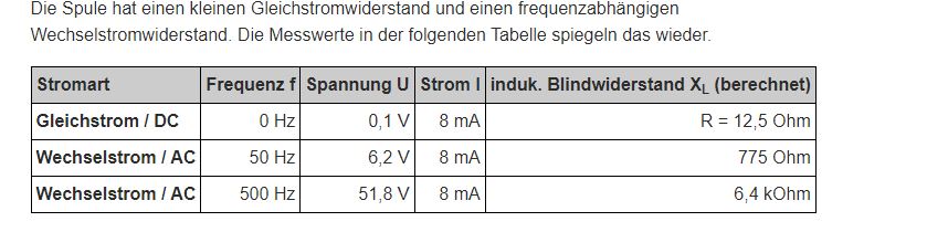

noch eine weitere Frage, in Ergänzung zu Georgs Frage: Was sagst du zu dieser kleinen Tabelle aus der von dir erwähnten Seite https://www.elektronik-kompendium.de/sites/grd/1006241.htm ?
Lieber Thomas,
ich weiß nicht was Du hier eigentlich ständig beweisen willst? Hast Du irgendwelche persönlichen Gründe dann lass und das bitte privat regeln!
Es war deine! Idee mit dem "Klingeltraffo" weil die Konstruktion für dich ja per se keinen Sinn macht weil zu geringer Widerstand. Mit deinem sehr schlampigen Nachbau kam dann auch nichts weiter dabei raus,
und beim Original wird auch nichts mehr dabei rauskommen, was eben mein Bauchgefühl bestätigte.
Es ist eben keine "richtige" Spule. Daran ändert auch nichts wann und wo ich mein Studium gemachmacht habe.
Was ist das für eine Verdrehung der Tatsachen?
So lange man nichts im kHz und drüber macht wird sich da der Innenwiderstand nicht so viel ändern.
Was will ich mit einem E-Hufeisenmagnet mit in Hochspannung veränderlichen Magnetfeld? Das ist doch hier die Frage! Was mach ich mit dem in Gleichspannung?
Bezüglich Weicheisen, das kann man wohl kaum erfühlen ob es Baustahl oder Weicheisen ist. Meine Idee ist es zu schauen wie lange das Hufeisen das Magnetfeld hält.
Fakt ist, es ist ein einfacher Rundstahl, keine Blechbündel etc. Die Blumendrahtlösung finde ich auch nicht so großartig. Nochmal, der E-Magnet dürfte keinen industriellen bzw. praktischen Sinn haben.
Da dürfte es für einen oder mehreren kurzen Versuch an sich nicht so relevant sein ob es ein Stahlstab oder ein Weicheisenstab ist. Es geht bei Schulversuchen eher darum ob man lineare Verhältnisse ableiten kann.
Bei einem Hufeisen Magneten habe ich doch ein homogenes Magnetfeld zwischen den Schenkeln. Das ist doch etwas mit dem sich arbeiten lässt.
Ansonsten könnte man diesen Versuch einfach mal umgekehrt machen.
