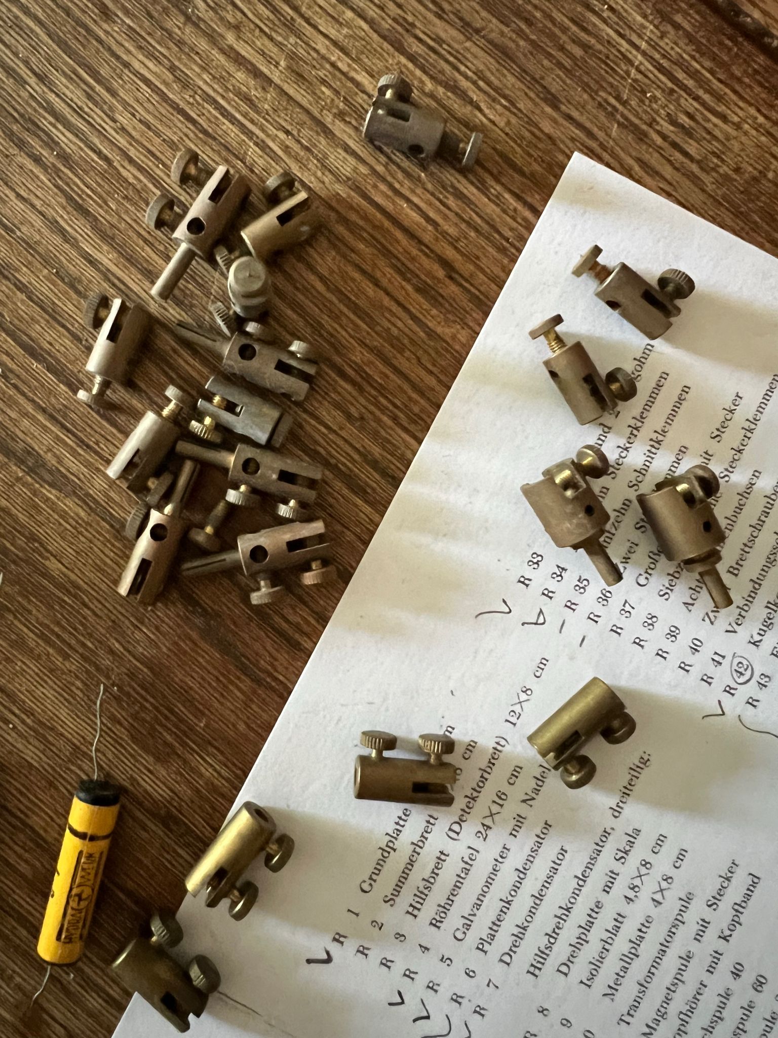

Liebe Freunde des spannenden Experiments,
in älteren Baukästen befinden sich oft stark oxidierte Messingteile.
Bisher wollte ich mit leichter Säure oder Politur dem Beikommen was jedoch nicht so sehr von Erfolg gekrönt war.
Hat jemand von Euch Erfahrung ob man eine ansehnliche und leitende Oberfläche mit einem Ultraschallbad erreichen kann.
Wie schützt man Messing am besten vor Oxidation?
Gruß Markus

Danke Jürgen,
das mit der Säure kannte ich schon. Ich hatte das bisher mit Entkalker CitroneSäure gemacht und war nicht begeistert. Stark oxidierte Teile sind hinterher noch matt und werden rötlich.
Offenbar löst sich stellenweise der Zinkanteil.
Was mir in manchen Baukästen der 195x auffiel war, dass im selben Kasten je nach Lagerung die Teile sehr unterschiedlich stark korrodieren.
In einer normalen Plastikdose wie neu sind in offen gelagtert eventuell neben Alufolie oder Plastikfolie die Messingkontakte heftig grau schwarz waren.
