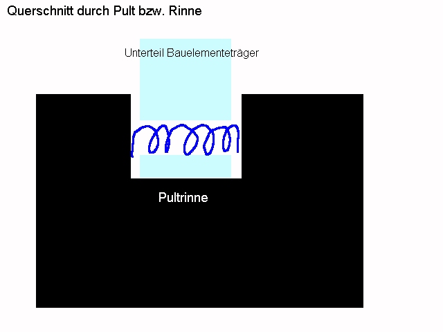

Ungelesener Beitragvon hgd » 19. Feb 2013, 15:06
Hallo Liste,
Gestern habe ich das hiesige Bauhaus komplett durchkämmt zur Inspiration und zur Suche nach Materialien zum Bau des "Unterbaus" für einen Nachbau der Klemmbrettchen. "Unterbau" bedeutet die Basis (wie beim Zahnarzt) auf der die Befestigung für Drahtklemmen, Lötösen, Bauelemente usw. aufgesetzt werden kann. Zwei bis drei Ergebnisse hierunter:
(1)
weißes Kunststoff-U-Profil, Außenabmessungen: 7,7 mm x 7,7 mm.
Die Rillen des Pults vom R+E-A-Kasten haben ca. 6,5 mm Breite (und Tiefe). Das U-Profil passt daher gut klemmend hinein, da sich die Schenkel des U-Profils nach innen biegen. Es ließe sich zusätzlich die mittlere Länge der Schenkel heraus sägen, die Klemmung würde schwächer und man hätte auch Halt für die Finger(spitzen), das "Brettchen" heraus zu nehmen (zu hebeln).
Im waagerechten Teil des Brettchens, außerhalb der Enden mit den verbliebenen klemmenden Schenkeln ließen sich die Federklemmen mit M3-Schrauben befestigen, die auch Lötösen tragen, bzw. aufkleben.
Diese Lösung werde ich zuerst weiter verfolgen.
(2)
Die zweite Entdeckung führte zu kleinen Federn. Dieser Vorschlag erfordert zusätzlich 7,7 mm x 7,7 mm Vollmaterial . Dieses könnte auch im Gegensatz zu dem U-Profil passend auf die Rillenbreite abgefräst werden. Die Klemmung erfolgt hier durch die Schraubenfedern.
Die Federn sind ähnlich denen aus Kugelschreibern, haben im Bauhaus allerdings die Abmessungen ...
Länge, entspannt: 10 mm
Länge, vollkommen zusammengedrückt: 5 mm
Durchmesser: 4,5 mm
Ich würde im passend gefrästen Vollprofil waagerechte Bohrungen, senkrecht zu den Rillen, anbringen, an beiden Enden je 1. Diese Bohrungen dienen der Aufnahme der Federn. Natürlich muss man aufpassen, dass die Federn beim herausnehmen nicht wegspringen. Vielleicht ließen die sich einseitig mit Kleber im Vollprofil-Stück festkleben, sodass die Federn alle nur zu einer Seite heraus ragen und auch dort nur beim Einsetzen zusammen gedrückt werden müssten. [es ginge bestimmt auch mit Kugelschreiberfedern, wenn man es schaffte, diese in der Mitte durchzuschneiden.]
Mir gefällt diese Lösung noch besser als unter (1), im mom komme ich aber nicht wg. Schneefall ins Bauhaus.
Zusammenfassung:
Das war mein Zwischenbericht zum Thema mit zwei imho einfachen Lösungen für den Unterbau der "Brettechen" (Bauelementeträger).
Hans-Günter

Ungelesener Beitragvon hgd » 19. Feb 2013, 23:12
Hallo Jürgen und Georg,
ja so macht das mal wieder Spass!
Die Idee von Jürgen wird integriert: die Schuco-Federn von unten durch die Unterkonstruktion stecken. Der untere Teil der Bohrung für die Schuco-Federn wird so weit aufgebohrt, dass der Unterteil der Schuco-Federn nicht stört, wenn die Unterkonstruktion auf dem Boden der Pultrinne aufliegt. Kein Problem.
Wo kommt man an die Schuco-Federn ?
Weiß jemand von Euch einen aktuellen Experimentierkasten, wo man als Ersatzteil an die Klemmen käme?
Zu "meinen" Befestigungsklemmen, die zum Festklemmen der Unterkonstruktion in der Pultrinne dient, nicht zum Festklemmen eines Anschlussdrahtes, fertige ich mal eine Handskizze auf die Schnelle, um mögliche Missverständnisse zu vermeiden ...
Ich bekomme leider hier keine Datei hinein :wut: (Mir geht es besser als dem Smiley, keine Sorge.)
Du kannst einen Administrator kontaktieren, falls du dir nicht sicher bist, wieso du keine Dateianhänge anfügen kannst.
Daher in Worten, "meine kleinen kurzen Federn" liegen waagerecht im Vollprofil und damit waagerecht in der Pultrinne, von deren linken zu deren rechten Seite, haben mit einer Drahtklemme nichts zu tun. Die sind von einander getrennt.

Ungelesener Beitragvon hgd » 20. Feb 2013, 12:59
mit Jürgens Hilfe habe ich die Skizze im Archiv hochgeladen. Und auch gefunden, wie das hier geht. Die Erläuterung:
Das blaue Gekringelte ist die Feder (nicht normgerecht ;-) ).
Ersatz für klemmende Bauelementeträger des Experimentierpultes aus Radio + Elektronik. Dies ist eine der beiden Ideen zum "Nachbau". Die Skizze zeigt eine Pultrinne im Querschnitt. In ihr befindet sich ein Stück aus 7,7 mm x 7,7 mm Vollmaterial (falls zu groß >>--> passend abfräsen) leicht locker auf dem Boden der Rinne liegend. Senkrecht sind im Vollmaterial Bohrungen angebracht, in denen je eine kurze kleine Feder liegt. Eine solche fand ich im Bauhaus unter Eisenwaren: Länge, entspannt: 10 mm; Länge, vollkommen zusammengedrückt: 5 mm; Durchmesser: 4,5 mm. Vielleicht gehen auch Federn aus Kugelschreibern. Vielleicht lassen sich diese Federn auch einseitig festkleben, sodass sie nicht herausfallen. Die Kraft der Federn nach dem Einsetzen in die Rinne hält den Bauelementeträger fest in der Rinne, paralll zu deren Wände. Auf dieses Teil können dann Federklemmen, Lötösen, Bauelemente usw. befestigt werden.
Hans-Günter
Klemmkonstruktion Unterteil mit Feder .jpg (39.69 KiB) 98898-mal betrachtet
hgd

Ungelesener Beitragvon Georg » 20. Feb 2013, 13:09
Hmmm,
- ohne die Schraubenfeder zu kennen, die du gesehen hast,
fürchte ich, daß das nicht sehr fest sitzt.
- Wie willst du die Feder in die Rinne bekommen? Unterhalb der
Trägerplatte ist wenig Platz für die spitzen Finger, die die
Schraubenfeder während des Einsetzens in die Bohrung drücken.
- Nochmal: Die Klemmung muß in zwei Richtungen funktionieren!
Willst du das Klötzchen mit der Bohrung drehbar einrichten?
