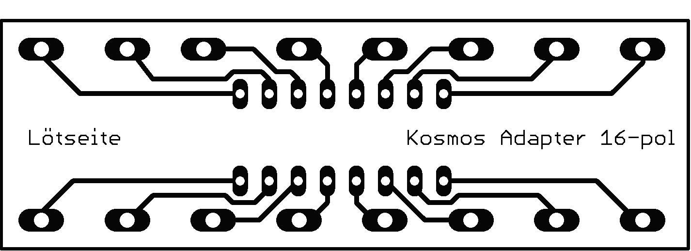

leider ist bei meinem Xn 3000 lediglich eine 14-polige IC-Fassung dabei.
Das Lauflicht mit dem 4017 musste ich auf einem üblichen breadboard aufbauen.
Das ist aber für meinen Sohn noch etwas zu fummelig.
Jetzt wollte ich mir eine Adapterplatine bauen aber - Teufel auch - Kosmos arbeitet im mm-Raster.
Alle Lochrasterplatinen sind aber im mil-Raster gefertigt.
Hat jemand ne Idee wie ich hier weiter komme? Hat jemand womöglich 16-polige adapter selbst gebaut und kann mir Infos geben?

Die E200 Platine paßt natürlich nicht. Der E200 ist doch hier auf dem Board dokumentiert.
Das Problem mit dem Lochrastermaß hatte ich auch, als ich mir eine Platine für den EST20 bauen wollte. Dort konnte ich jedoch eine E200 Platine zweckentfremden. Für den XN3000 hilft dann nur selber ätzen. So ähnlich wie es hier anscheinend jemand für den E200 gemacht hatte.

So, nun habe ich mir mal einen 16pol-Adapter in Eagle gebastelt.
Ich werde noch weitere Adapter (ICs, Transistoren, Module...) erstellen.
Sollte jemand Wünsche haben - immer her damit.
Zu gegebener Zeit werde ich dann ein paar PCBs ätzen.
