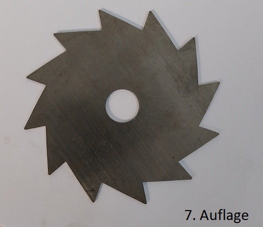

Könntest du bitte mal im Handbuch der 8. Auflage nachschauen, wie dort das Experiment bzgl. Uhrhemmung aussieht? Und gibt es gegebenenfalls noch Hinweise, wozu diese beiden Schrauben dienen?
Zahnrad für Uhrhemmung und Wärmeausdehnung
Zahnrad mit Spezialfunktion?

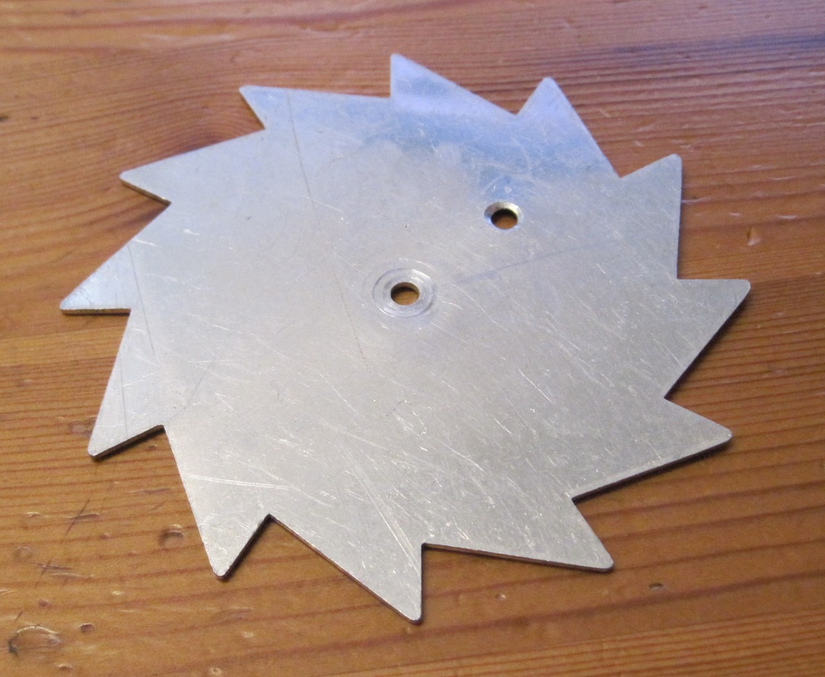

Ungelesener Beitragvon Georg » 17. Nov 2024, 14:42
im Handbuch 8te Auflage ist nur eine kleine zentrale Bohrung
zu finden.
Aber mein Kasten 10te Auflage enthält eine weitere Variante,
die kleine zentrale Bohrung und nur eine Bohrung außermittig.
Die zentrale Bohrung sieht original aus, ist offensichtlich
gestanzt, wie man das bei Alu erwartet.
In 16 mm Abstand vom Zentrum eine weitere Bohrung,
die von beiden Seiten angesenkt ist. Die dürfte nachträglich
gemacht worden sein, vermutlich von einem Vorbesitzer.
(nur mit Bohrung zentral und Klemmung zwischen Mutter
konnte das kaum funktioniern. Die Spuren dieser Rutschkupplung
Kann man sehen. )
Die Dampfmaschine dauert noch etwas.
Nachtrag: Ich finde kein passendes Rädchen zu dem Hemmrad :=(
Re: KOSMOS Baukasten Mechanik 10.Auflage (1957)
Ungelesener Beitragvon Thomas1953 » 18. Nov 2024, 11:04
dann sieht es für mich so aus, dass dieses "Spezial-Zahnrad" mit den beiden Schrauben eine Eigenmodifikation eines einzelnen ist. Und auch dein Zahnrad mit nur einem Loch ist wohl individuell verändert worden. Im Handbuch der 10. Auflage steht bzgl. der Löcher im Zahnrad folgendes, so dass man davon ausgehen kann, dass es (mindestens) zwei sind.
zwei Löcher im Zahnrad der 10. Auflage
Ungelesener Beitragvon Georg » 18. Nov 2024, 12:56
Aha,
hinter dem Hemmrad sitzt wohl das Teil 17a.
Ältere Hemmräder wurden dann von Nutzern
nachgebessert.
Beim Bohren von Aluminium gibt es je nach
Schärfe des Bohrers und Art der Unterlage
mehr oder minder starke Aufwölbung der Ränder.
Deshalb die Senkung dieser Bohrungen.

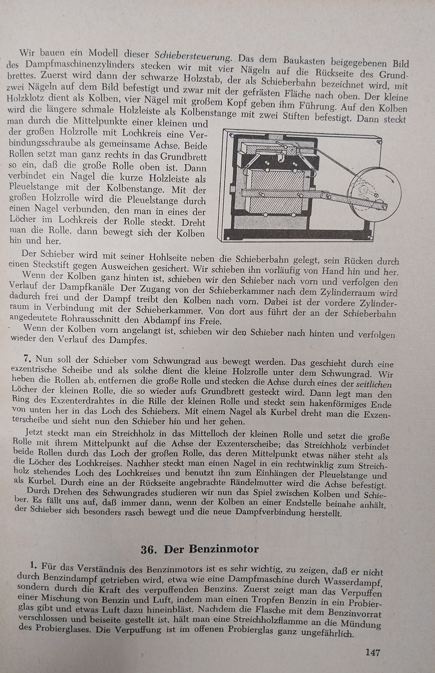

PS zum Video: Bild und Text aus der Anleitung Auflage 7:
Funktionsmodell_Dampfmaschine_mit_Schiebersteuerung
Ungelesener Beitragvon Georg » 30. Dez 2024, 15:06
die Schieberbahn hatte schon ein merkwürdiges Schicksal.
In der 7ten Auflage diente noch der Ständerstab (von der Dampfmaschine)
als Schieberbahn (typisch für Kosmos-Mehfachnutzung) dann in der
8ten taucht Teil 19 als dezidierte Schieberbahn auf, eigentlich ohne Not.
Wobei die Bahn in deinem Youtube.Film wieder anders aussieht.
Na ja, in diesen Kästen, die überwiegend in Schulen dienten, herrscht
meistens ein Durcheinander, Verlust, Ersatzbeschaffung, "Wanderung"
zwischen Kästen.
Interessant wäre die 9te Auflage und das sepatate Modell ab der 10ten.

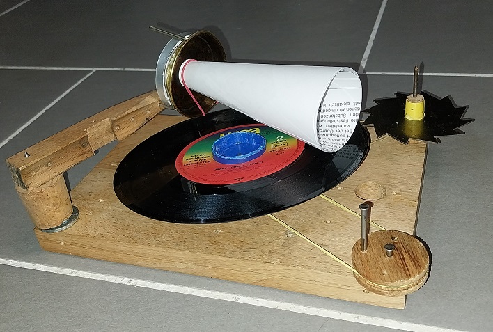

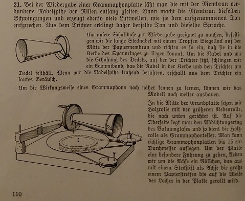

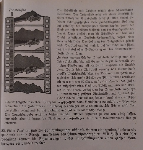

Im Kapitel über Akustik wird der Bau eines Grammophon-Funktionsmodells beschrieben. Dieses habe ich gemäß Auflage 7 aufgebaut und getestet. Die richtige Drehzahl zu kurbeln, ist leider aussichtslos. Wilhelm Fröhlich schrieb dementsprechend: "... Die Tonwiedergabe wird an diesem einfachen Modell bestimmt zu wünschen übrig lassen, immerhin aber ist daran die Funktion der wesentlichen Teile eines Grammophons klar zu erkennen." (In der zehnten Auflage wurde das Modell abgeändert, wie es mit anderen Modellen auch geschah.)
Aufbaubeschreibung
Fortsetzung Aufbaubeschreibung
Das aufgebaute Modell

Wer das Modell in Aktion sehen und sich diesen Ohrenschmaus :mrgreen: antun möchte, wird unter https://www.youtube.com/shorts/uSUUa-uSTSI fündig. Vielleicht erkennt ja der eine oder andere das Stück. :D
Viel Spaß,
PS: Ich habe gerade in der Anleitung Auflage 10 gesehen, dass eigentlich eine 25 cm (Schelllack-)Platte mit 78 U/min als Versuchsobjekt genommen werden soll. Damit dürften die Versuche klanglich günstiger ausfallen, da sich höhere Drehzahlen mit dem Apparat leichter erzeugen lassen. So etwas habe ich leider nicht, meine Testplatte ist aus Vinyl mit 45 U/min.
