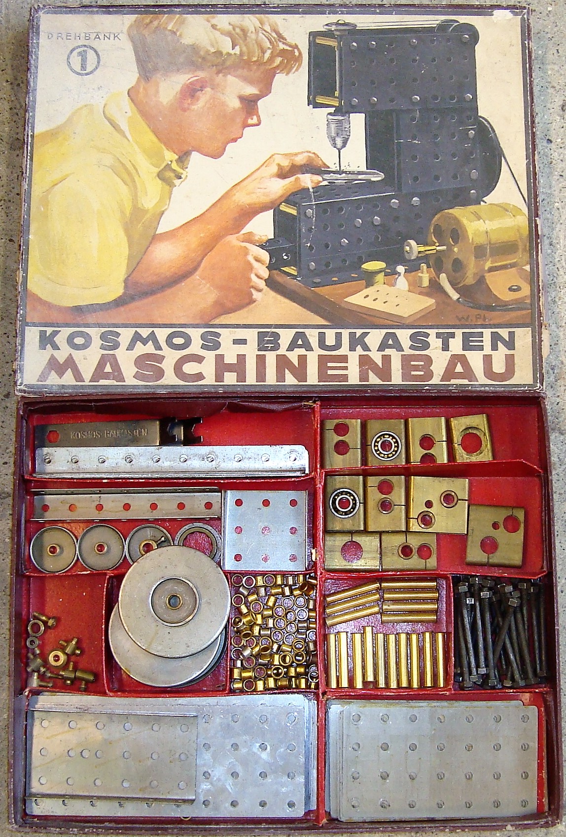

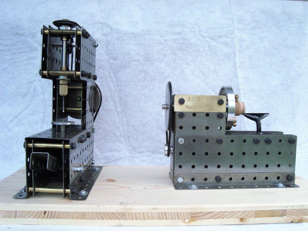

Guten Morgen zusammen,
Das ist mein Kasten wenn ich die Bleche und Scheibenräder vergleiche müsste man damit eine Bohrmaschine und eine Drehbank bauen können.
Leider fehlt einiges Achse und Bohrfutter und Bohrtisch für die Drehbank die Planscheibe die Spannteile sind da, und die Werkzeugauflage.Die Distanzhalter und Schrauben das sind teile die einfach anzufertigen sind. Für die Planscheibe und den Bohrtisch wären einige Massangaben nützlich.
Ich bin dankbar wenn mir jemand helfen kann.
Gruss aus der Schweiz
Urs

Ich untersuche jetzt meine Teile und besorge mir Material zur Herstellung der fehlenden Teile.

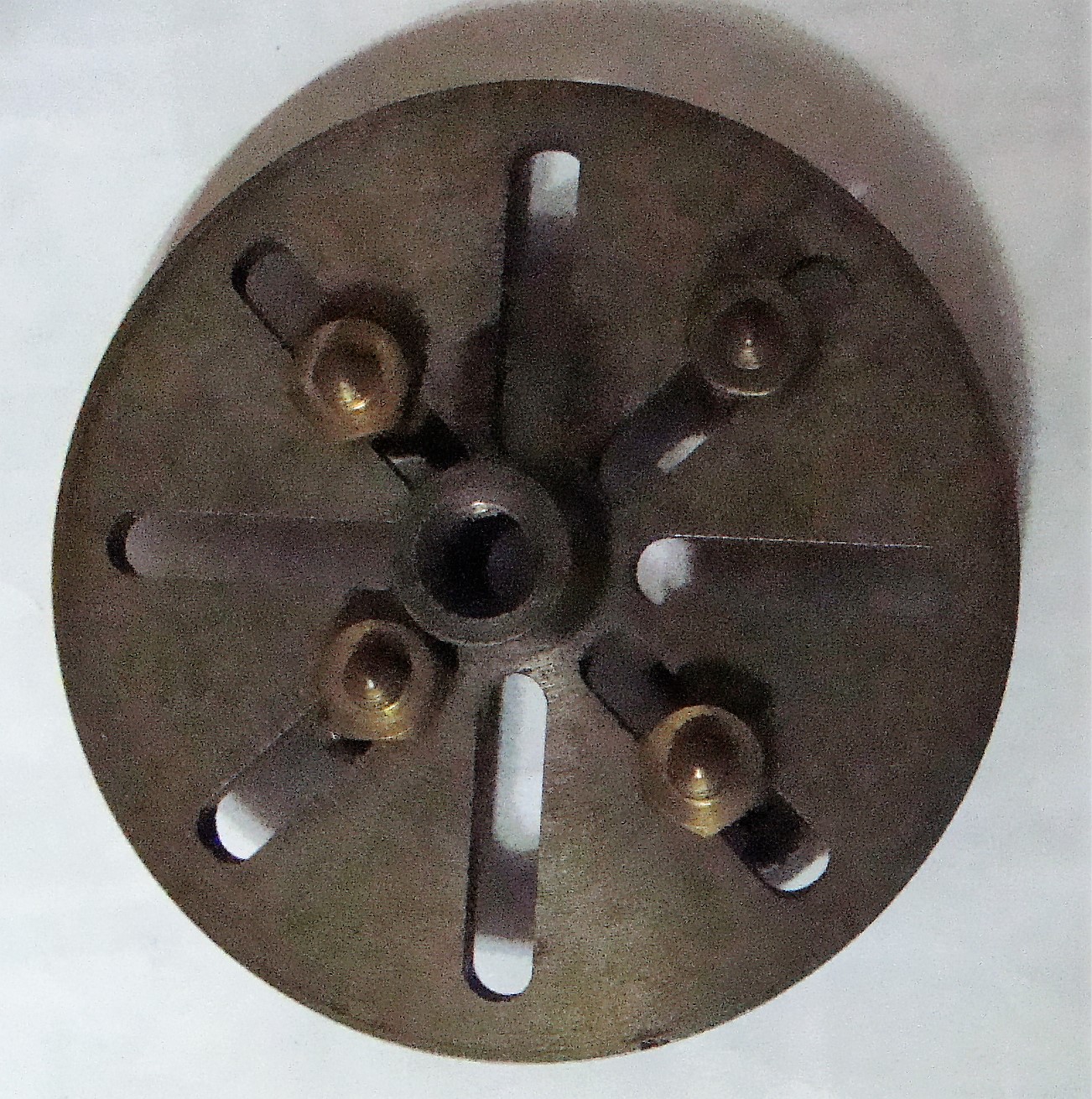

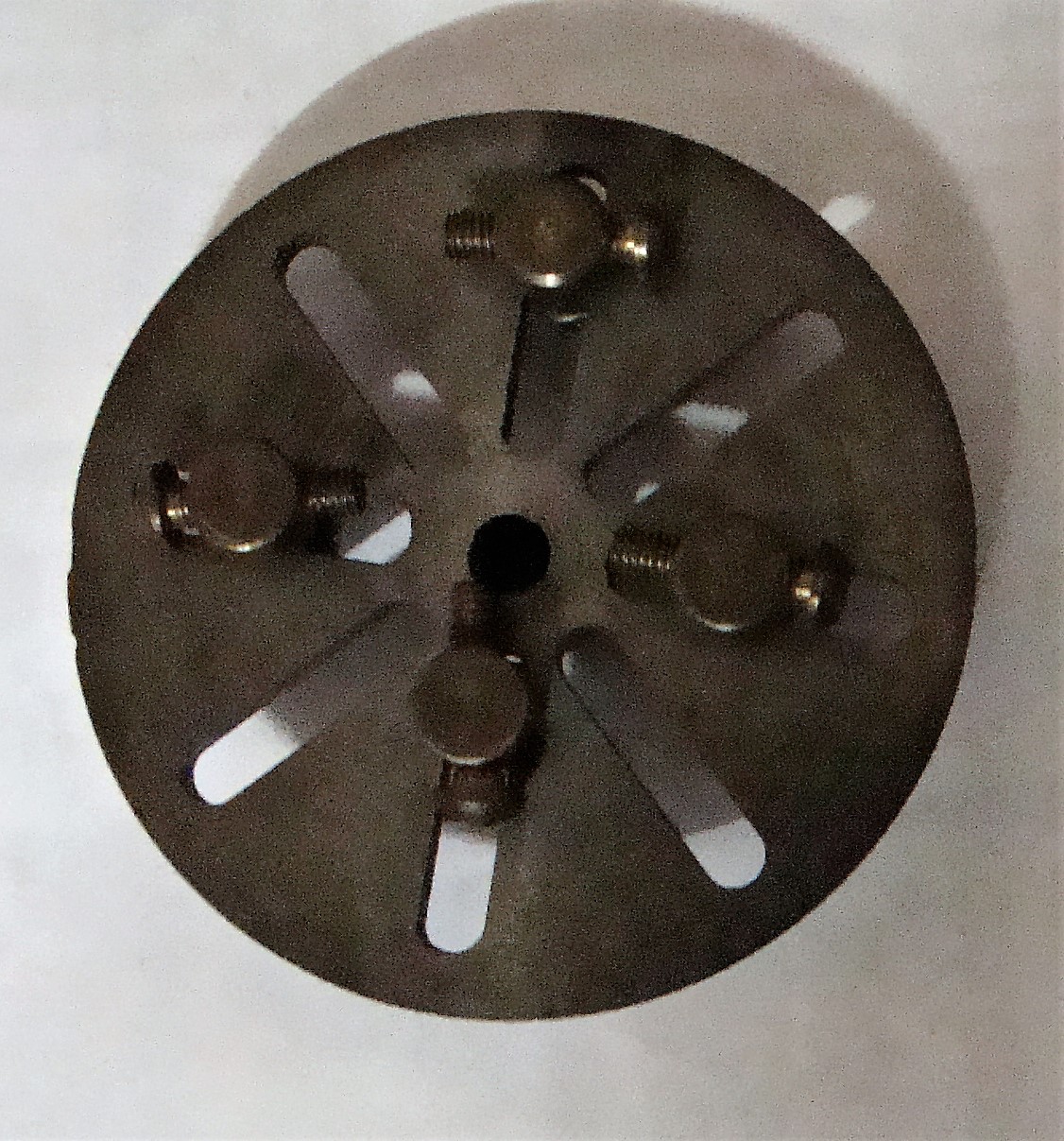

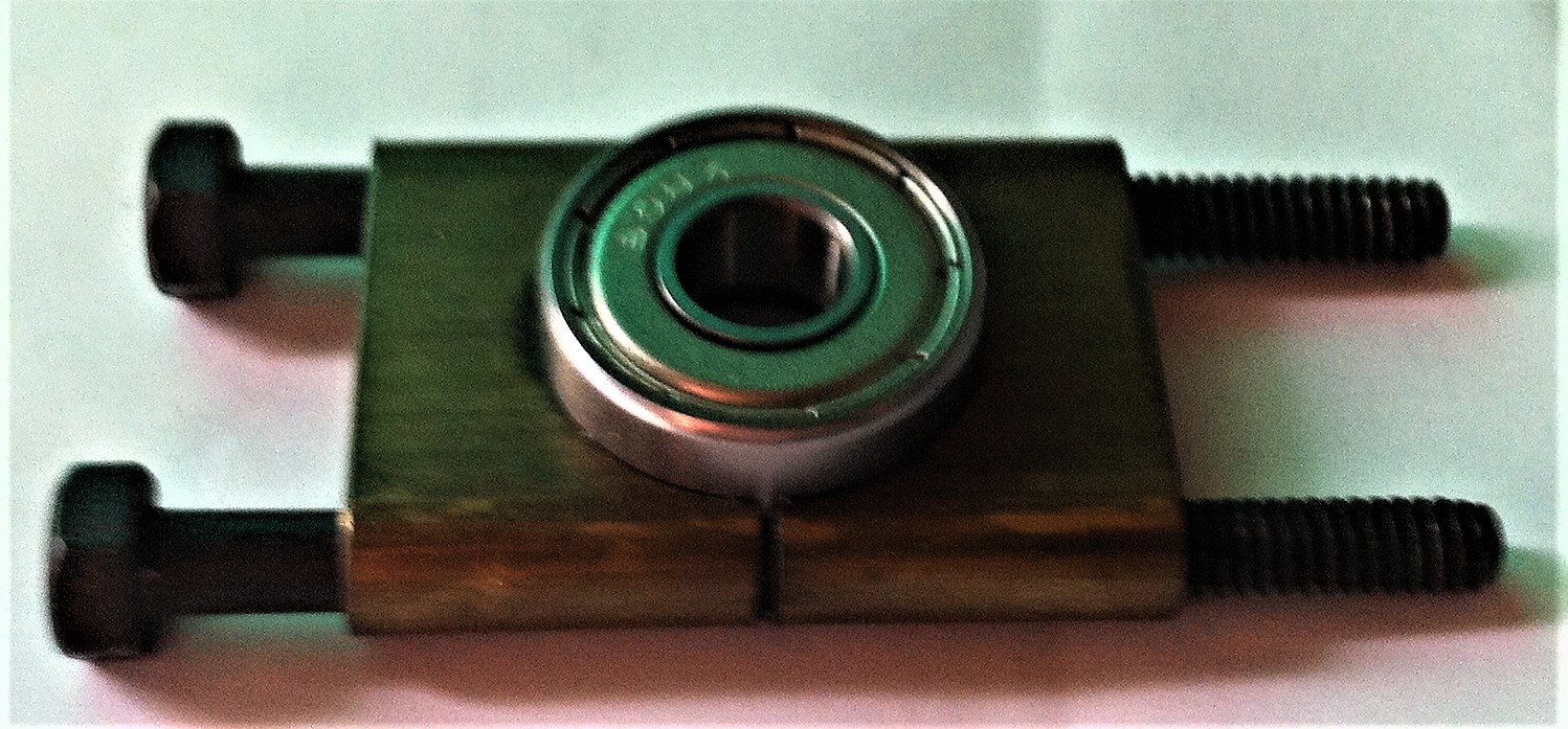

Eigentlich möchte ich die Kugellager einbauen doch das sieht etwas "schräg" aus, die Kugellager liegen auf dem Schaft der Schrauben auf. ich werde das einfach beim Zusammenbau testen.
Bild 2 und 3 Die Spannbacken sehen bei mir anders aus ich frage mich ob eventuell die Planscheibe keine Schlitze sondern nur Bohrungen hatte?
Bild 1 Meine Spannbacken

Bei deinen Teilen gibt es in der Tat einige Ungereimtheiten, zu deren Aufklärung mir im Moment auch nichts einfällt. Es fehlen uns halt noch weitere Vergleichsabbildungen.

könntest du bitte mal so ein Kugellager vermessen und die Maße hier einstellen.Dann würde ich mich gere auch mal näher damit befassen.
Welche Welle soll eigentlich darin gelagert werden?

Das ist ein ganz normales Kugellager Alte Bezeichnung R7 Neue Bezeichnung 608 ich würde dann 608 Z einsetzen das sind Lager mit Staubdeckel.
Die 8mm Bohrung ist für die "normale Welle.

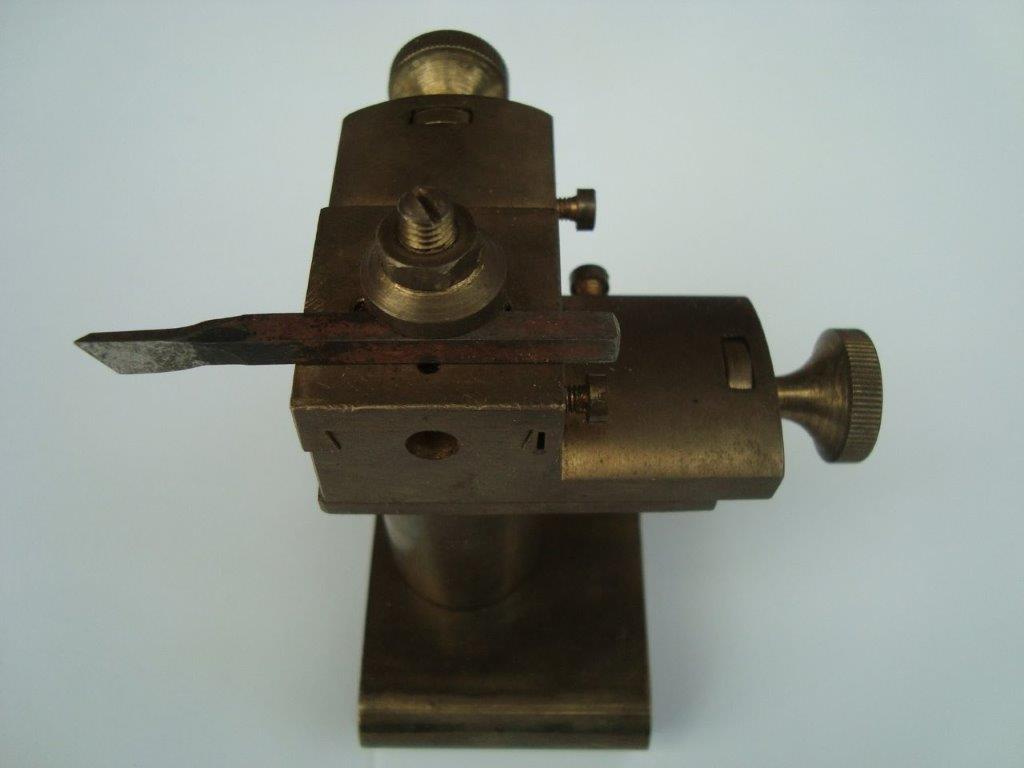

Zum Klemmstück, ich habe die Bilder des Kreuzschlitten genauer angesehen diese Klemmstücke könnten von dem Support sen !
Das abgebildete Lager mit der Bezeichnung 608 Z gehört also nicht zum Kasten?
Für diese Anwendung würde ich 608 ZZ nehmen.

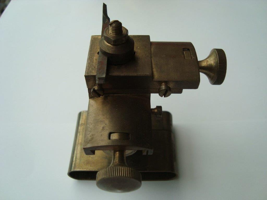

Und so sieht der Kreuzsupport vom Maschinenbaukasten aus.
Jetzt erkenne ich auch weitere Teile die in meiner Kiste sind.
Ich habe Heute einen Kameraden der auch Metallbaukasten sammelt besucht und auch etwas über den Maschinenbaukasten gesprochen.
Er hatte diesen Support konnte diesen aber nicht zuordnen und wir waren uns rasch handelseinig.
Der Support ist ganz aus Messing sehr schön gearbeitet fast schade um ihn zu gebrauchen.
Gruss
Urs

Re: Kosmos Maschinenbaukasten 1
Ungelesener Beitragvon buedes » 28. Jun 2018, 20:08
Hallo Urs,
für Nachbauzwecke wären einige Maßangaben nicht schlecht. :-)
Ist das ein eigenständiger Kasten, welcher nur diesen Kreuzsupport und die Fräsplatte enthält?
Gruß. Horst
Ungelesener Beitragvon Baukastensammler » 28. Jun 2018, 22:47
Ja das ist so. Der Kreuzsupport ist in einem würfelförmigen Karton. Das muss die Originalschachtel sein auf dem Boden ist noch der Aufkleber des Verkauf Geschäfts (FCW). Der Support und die Fräsplatte sind in Seidenpapier verpackt in einer zerrissenen Tüte war der Drehstahl. Es fehlen lediglich 2 Schrauben für die Spanner der Fräsplatte. So bald ich alles gereinigt habe werde ich Masse des Supports und des Kartons mitteilen. Der Nachbau dürfte recht aufwendig sein.
Schönen Abend
Urs

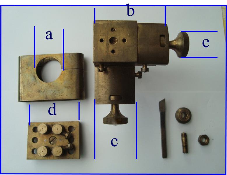

Ungelesener Beitragvon buedes » 6. Jul 2018, 13:00
Hallo Urs!

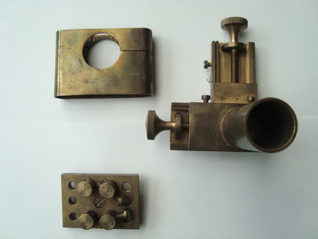

Um eine Vorstellung von den Dimensionen zu bekommen, wären ein paar Maßangaben nicht schlecht! ;-)
Bemaßung 1.jpg (44.09 KiB) 94735-mal betrachtet
a= 22mm
b= 59mm
c= 26mm
d= 45mm (x31mmx5mm)
e= 16mm
Ergänzt: 10.07.2018
Hast du neue Erkenntnisse zu den Kugellagern und den nicht dazu passenden Sitzen?

buedes hat geschrieben:Hallo Urs!
Durchmesser des Halterohrs 22mm Supportlänge b 59mm Durchmesser des Handrads 16mm

Baukastensammler hat geschrieben:Bild 2 und 3 Die Spannbacken sehen bei mir anders aus ich frage mich ob eventuell die Planscheibe keine Schlitze sondern nur Bohrungen hatte?
hier
Hallo Urs!
Sind das dann eventuell die Spannbacken für die Fräsplatte gewesen?
Und für die Planscheibe hast du jetzt neue angefertigt, solche mit Gewinde?

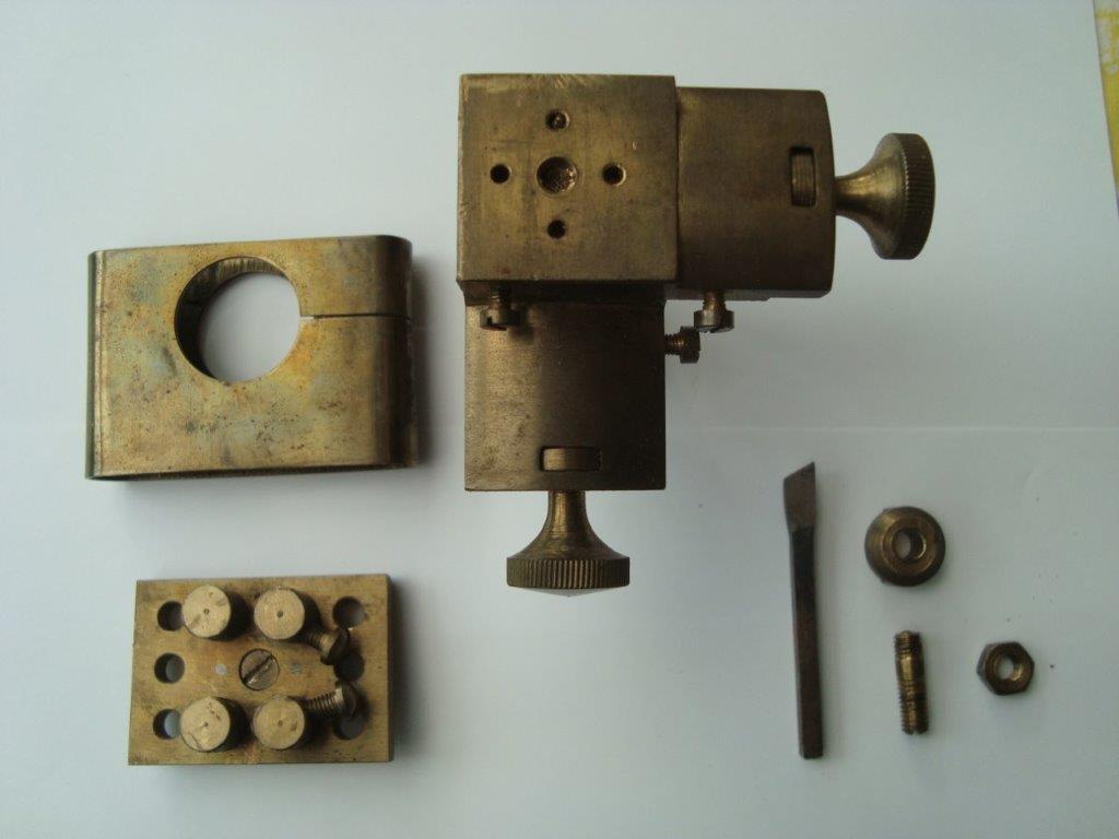

Wie lang sind c und d?
Ungelesener Beitragvon Baukastensammler » 9. Jul 2018, 07:40
Guten Morgen Horst
c ist 26 mm
Die Fräsplatte ist 45 x 31 x 5 mm
Der Vorbesitzer meines Kastens hatte vermutlich einen Support.
in meinem Karton waren 4 Klemmen der Fräsplatte und der komplette Stahlhalter ( 3 Teile)
Ich versucht die Schrauben auszumessen bin aber noch nicht am Ziel es sind keine metrischen Gewinde.
Für die Drehbank habe ich die Spannbacken neu angefertigt mit Gewinde M4 die Schrauben sind aus meinem Fundus. ( alte Messingschrauben M4 mit Halbrundkopf).
Gruss
Urs

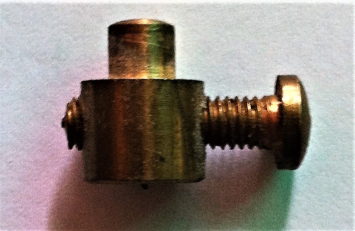

Ich habe noch die Gewinde ausgemessen
Die Langen Schrauben 3/16 BSW Steigung 24 Gänge pro Zoll
Die Spindeln haben M4,5 Steigung 0,75mm
Stahlhalterschraube M5 Steigung o,8
Spannschrauben an der Planscheibe M4
Einstellschrauben am Prisma des Kreuzsupports M3
Baukastensammler
