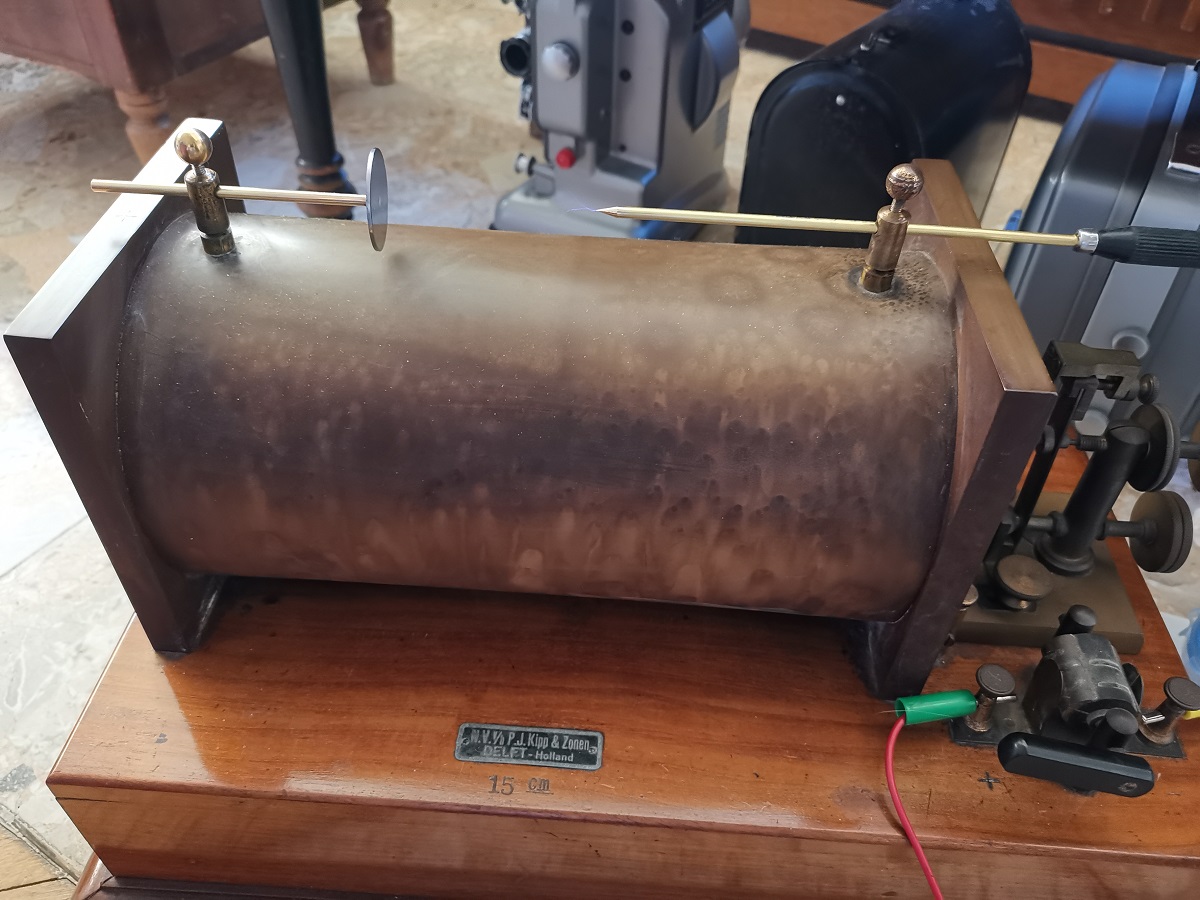

Re: Kosmos Funkeninduktor
Ungelesener Beitragvon udo » 20. Okt 2014, 18:18
Ich hab hier noch einen wahren Monsterinduktor rumstehen. Da ist wohl das genau passiert, mit dem durchschlagen der Funken.
Ist so 110 Jahre alt und wiegt ca 19 kg.
Grüsse Udo

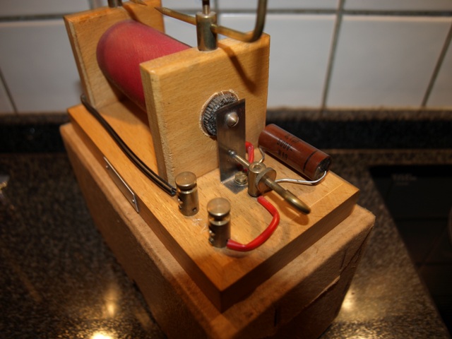

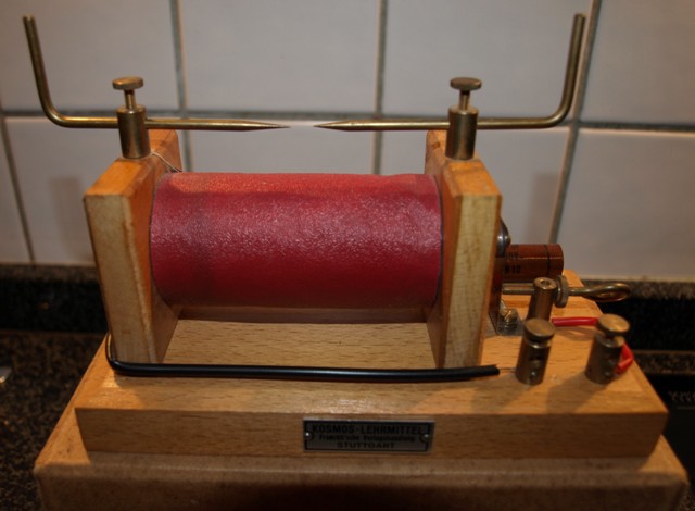

Ungelesener Beitragvon udo » 4. Nov 2014, 22:54
Hier mal ein Bild.
PB203507 (2).JPG (68.48 KiB) 117590-mal betrachtet

Ungelesener Beitragvon udo » 20. Nov 2014, 19:38
Neue Bilder. Siehe oben.
