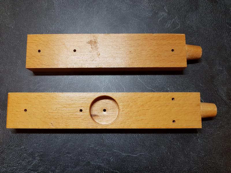

Ich habe hier einen "Ständerstab" aus diesem Kasten :
viewtopic.php?f=4&t=815
Das ist ein Einzelstück aus einem anderen Kauf, ich werde ihn
nicht benötigen.
Die Maße (ohne den Zapfen) : 39 mm x 210 mm x 20 mm.
Die Bohrungen weichen zwar von denen im Mikromann ab,
sonst sieht der Stab aber verdächtig ähnlich aus.
Bei Interesse PM mit Adresse an mich, Preis: überschwängliches Lob
(z. B. totall irre :=)

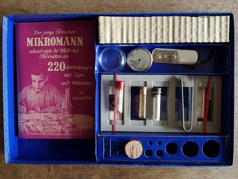

Da in meinem Kasten die Anleitung mit enthalten ist, verfüge ich immerhin über eine Teileliste.
Es ist mir somit möglich, die Fehlteile aufzulisten, nicht aber sie nachzubauen.
Die Fotos sind aber immerhin schon mehr als die bloße Erwähnung in der Stückliste.

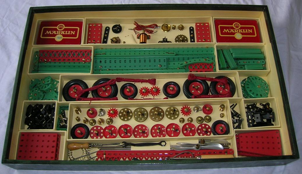

Vor vielen Jahren packte mich mal der Ehrgeiz, den größten Märklin Nachkriegskasten der Metallbaukastenserie zu besitzen.
Wie bereits in meiner Vorstellung erwähnt, war ich ein leidenschaftlicher Sammler eben Dieser und in der Vorinternetära waren die
Möglichkeiten an eben diesen Kasten zu kommen sehr eingeschränkt.
Also baute ich ihn nach, Teile hatte ich reichlich, interessanterweise enstand mein Kartonkasten auf genau dieselbe Art, wie Du den
Maschinenkasten hergestellt hast.
Ich hänge mal 3 Fotos dran

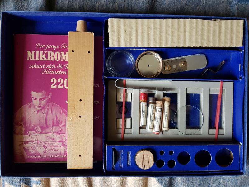

Ständerstab Mikromann
Ungelesener Beitragvon Dilettant » 8. Jan 2018, 19:50
Hallo Georg und hallo an alle Interessierten,
nachdem heute die Referenzteile eingetroffen sind, die mir Johannes dankenswerterweise hat zukommenlassen,
kann ich bezüglich des Ständerstabes folgendes berichten:
Der Ständerstab von Dir lieber Georg aus dem Kosmos Optik Baukasten, weicht masslich von dem Ständerstab ab, der in den Kosmos Mikromann gehört.
Oben im Bild der originale Stab
Der Längenunterschied beträgt 30 mm. Sonstige Hauptabmessungen identisch, Bohrungen sämtlich abweichend.
Freundliche Abendgrüße
Friedemann

Re: Vorstellung und Frage zu Kosmos Mikromann
Ungelesener Beitragvon Georg » 9. Jan 2018, 12:55
Hallo Friedemann,
dann kannst du ja absägen, das ist einfacher als dransägen :=)
Ich würde damit aber warten, bis du Klarheit über die optischen
Komponenten hast.
Wenn du die Konstruktion an beschaffbare Linsen anpassen mußt,
ist möglicherweise der längere Ständerstab von Vorteil.
Hast du inzwischen mal in die Bedienungsanleitung geschaut?
Eigentlich sollte darin eine nähere Beschreibung des Mikroskops samt
Angaben zur Vergrößerung (Brennweiten?) zu finden sein.

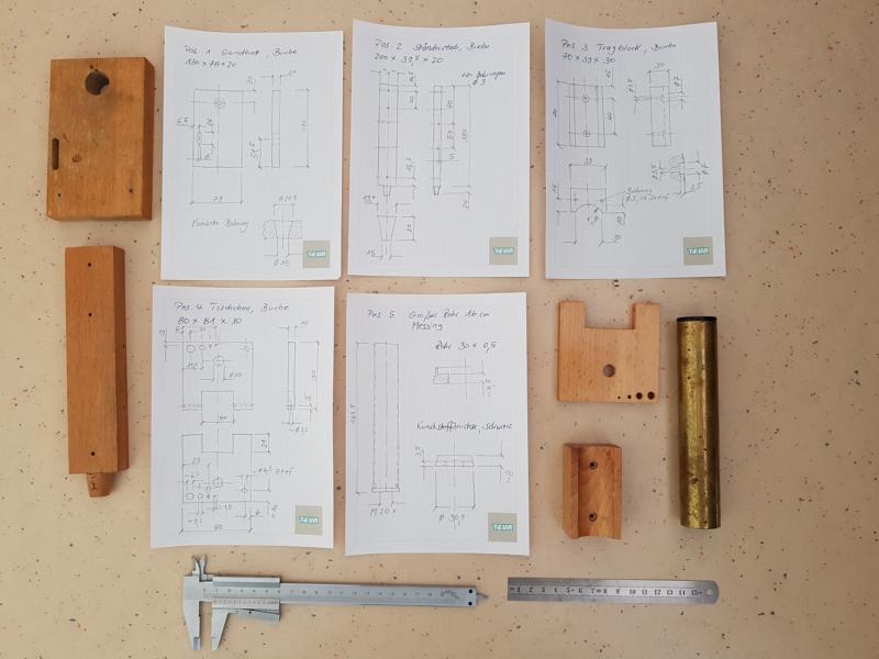

Ungelesener Beitragvon Dilettant » 9. Jan 2018, 13:04
Meine Tätigkeit heute Vormittag (man hat ja sonst nichts zu tun :lol: ):
Technisches Zeichnen, Grundkurs...
Info für Johannes: Die beiden eingestochenen kleinen Löcher am unteren Rand der Grundplatte sind wohl nicht original?
Parallel zum skizzenhaften Erfassen der Fehlteile mache ich mir Gedanken zur Beschaffung der Rohteile.
Die Kosten sollten überschaubar bleiben, am Liebsten würde ich aus Abfall-Schrott-Teilen sinnvolles Recycling betreiben.
ich halte alle Interessierten weiter auf dem Laufenden :yes:
Sonnige Grüße aus Ulm
Friedemann

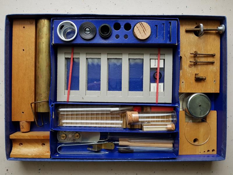

Mikromann fast komplett
Ungelesener Beitragvon Dilettant » 17. Jan 2018, 16:03
Dank der großzügigen Fehlteileüberlassung eines Forenmitglieds sieht mein Kasten jetzt so aus:
Nur Nachfertigung bleiben nur noch:
Pos.12, Runde Okularblende
Pos.14, Beleuchtungsspiegel
Pos.25, Spiegelhalter
Pos.26, Stiftklemme
Die runde Okularblende werde ich aus Graupappe herstellen und schwarz-grün anmalen.
Den Beleuchtungsspiegel vielleicht aus einem ausgedienten Spiegel.
Den Spiegelhalter aus einem entsprechenden Nagel.
Für die Stiftklemme bin ich noch auf Materialsuche, die im Kasten Liegende ist nicht exakt wie das Original,
aber zumindest die Schrauben lassen sich übernehmen.

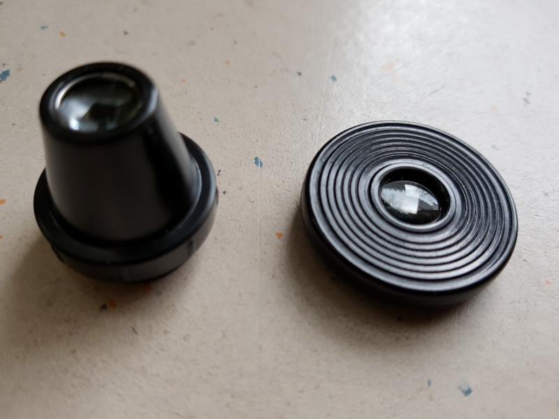

Bitte um Hilfestellung
Ungelesener Beitragvon Dilettant » 18. Jan 2018, 11:13
Kann mir bitte jemand mitteilen, in welcher Lage die Linsen verbaut sind?
Ich habe zu Reinigungszwecken die Linsen demontiert, aber nicht darauf geachtet, wie herum sie eingebaut waren.
Es handelt sich um diese beiden Teile: Okularfassung und Objektivfassung:
Danke im Voraus.
Stürmische Grüße aus Ulm
Friedemann

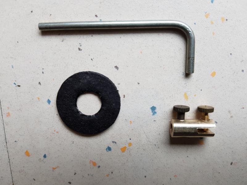

Fehlteile Kosmos Mikromann
Ungelesener Beitragvon Dilettant » 20. Jan 2018, 14:51
Mein aktueller Reproduktionsstand:
3 Teile nachgefertigt, wobei ich mit der pappscheibe noch nicht zufrieden bin.
Bei Interesse habe ich auch noch einige Fotos von der Herstellung der Stiftklemme.
Samstägliche Grüße
Friedemann
