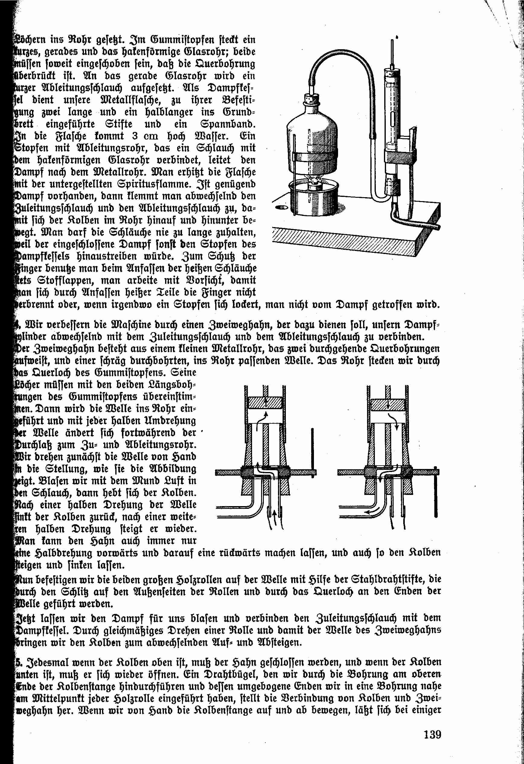

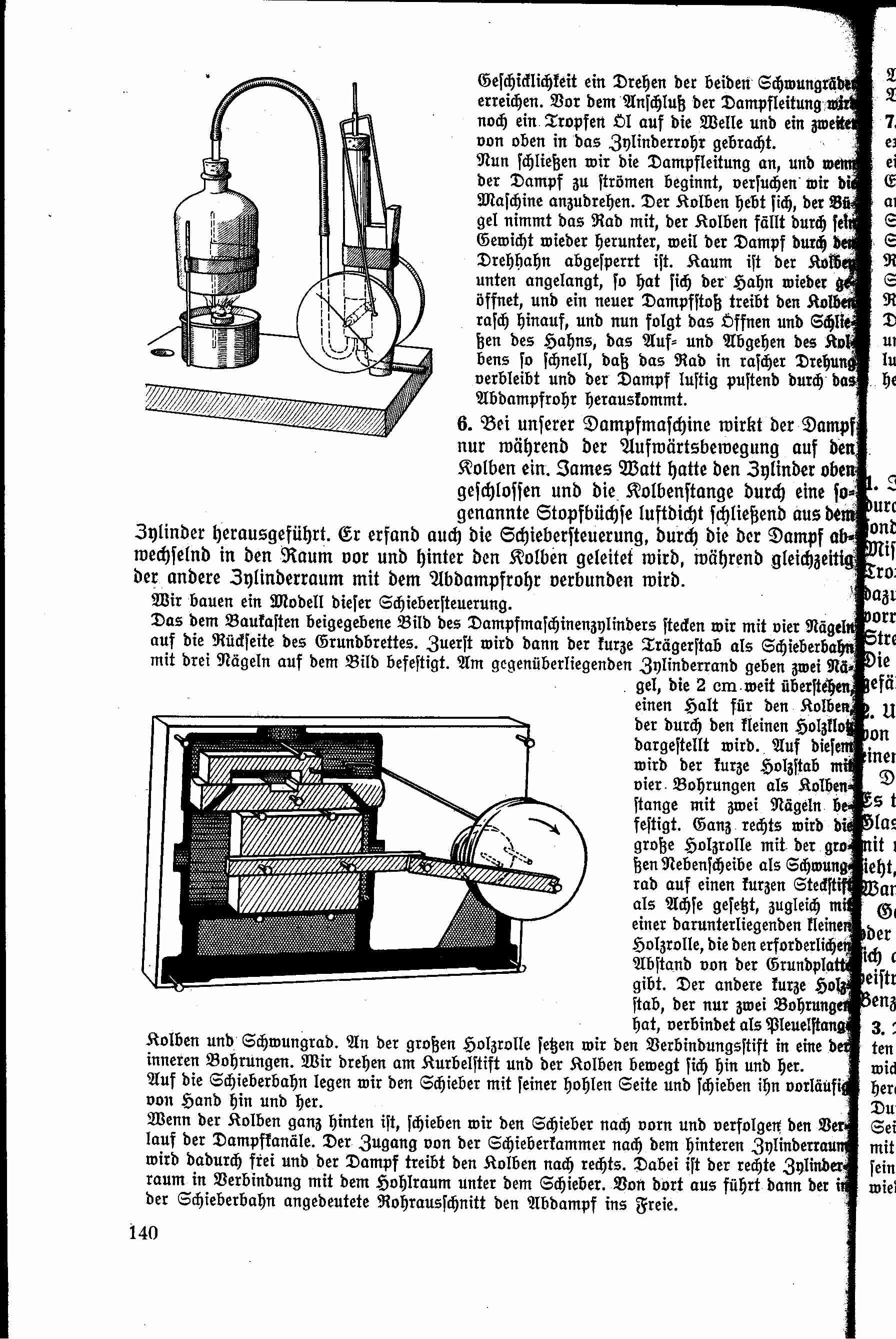

hier einige Seiten aus dem "Lehrbuch der Physik" 1941 von Wilhelm Fröhlich,
zugleich Anleitung zum Kasten Mechanik.
Es geht um die Dampfmaschine, möglicherweise könnte dir die
Detailzeichnung des Drehschiebers nutzen, damals keine Schrägbohrung!
Thomas, wie sieht das mit der Bohrung in deinem Kasten aus, der ist
ja auch noch Vorkrieg?

Hallo die Herren,
interessante Lektüre wieder einmal!
Das Schnittbild zeigt zwar eine andere Ausführung der Welle, der Text spricht jedoch von "einer schräg durchbohrten, in das Rohr passenden Welle". Insofern gehe ich davon aus, dass es sich um die gleiche Ausführung mit Schrägbohrung wie bei allen anderen Technikussen handelt.
Mein Kasten der Vorkriegs-/Kriegszeit hat jedenfalls eine Schrägbohrung, wie sie auch mein Kasten von 1969 aufweist. Unterschiedlich ist zwischen den Auflagen nur, dass die frühe Welle noch kein Gewinde für Rändelmuttern hatte, sondern kleine Bohrungen am Ende, in die Splinte gesteckt wurden. Der Wechsel kam wohl mit den Kunststoffschwungrädern erst in einer der Nachkriegsauflagen der 1950er Jahre.

Hallo Thomas, Horst,
das ist ja interessant! Möglicherweise gab es diese gerade Bohrung mal
vorher im Technikus/Mechanik?
Ich habe das hier gebracht, da so eine schräge Bohrung nicht ganz
einfach ist (zumindest für mich, aber vielleicht sieht Horst das anders)

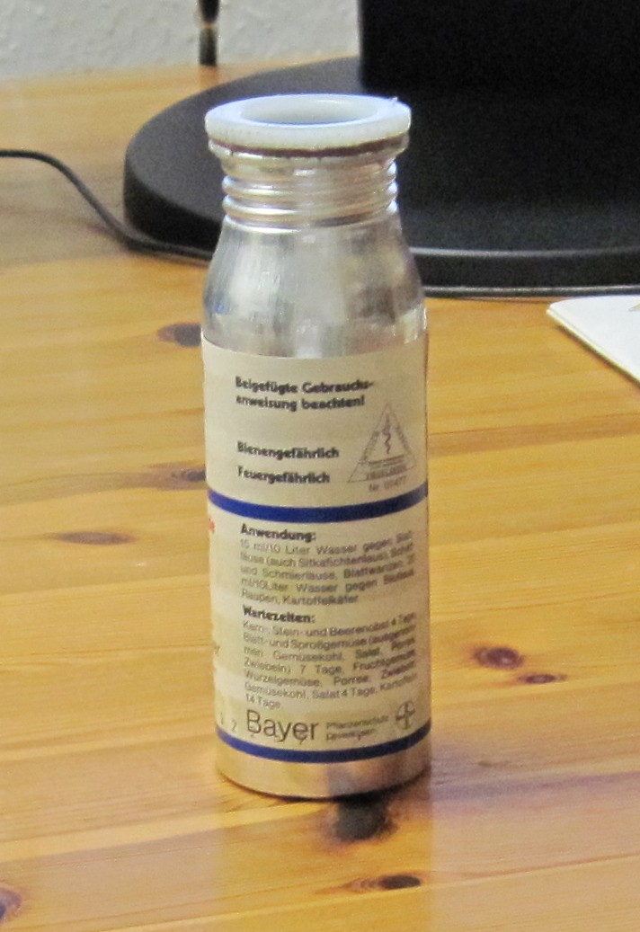

Was die Kochflasche betrifft, sind die Aluflaschen für Spritzmittel
mit Volumen 100 ml der Nachkriegskochflasche recht ähnlich
(und Alu blank, nicht rot, somit "echter")
Durchmesser 40 mm Höhe 115 mm.

Das Spritzmittel E605 war früher in solchen Aluflaschen verpackt, jetzt aber sicher in Kuststoffbehältern. Aber da gibt es Alternativen, z.B. die abgebildete 100ml-Sprühdose von Rostlösern. Mit einem Durchmesser von 45mm und 100mm Höhe passt sie zum neueren Technikus. Für das alte Modell mit den zwei Holz-Schwungrädern eignet sich jedoch eher die rote 1-Euro-Trinkflasche mit 65mm Durchmesser und 120mm Höhe. Und ich finde "Das Rot macht was her." :lol:

viele flüssige Spritzmittel für die Landwirtschaft und Gartenbau
werden in Aluflaschen verkauft, siehe Bild

diese Flaschen sind sogar besser, denn wie kommt man an eine
leere Metasystox & Co wenn man niemand im Obst/Weinbau kennt.
Re: Technikus-Dampfmaschine, Nachbau
Ungelesener Beitragvon Georg » 4. Sep 2012, 21:50
die rote Flasche dürfte von den Maßen der Vorkriegskochflasche nahe kommen.
Wenn das Rot eingefärbte Eloxierung ist, ist es nicht entfernbar.
