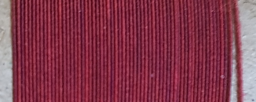

Spule 1, Radiomann Anfang 60er :
Farbe beige, Länge 25 mm, Durchmesser 27 mm, Gemessen : 60µH , 1,49 Ohm
Drahtdurchmesser ca 0,5 mm
Spule 2. Radiomann Ende 1960er :
Farbe rot, Länge 20 mm, Durchm. wie Spule 1 ,Länge 20- mm. Gemessen 90 µH, 3,14 Ohm
Drahtdurchmesser geschätzt auf 033 mm
Hauptproblem ist die genaue Windungszahl, Bei den feinen Drähten
habe ich das Zählen bald aufgegeben. Hat jemand eine Methode, wie man
so was zählt?
Aber man kann feststellen, daß die Windungszahlen ziemlich ähnlich sind,
die Länge der Wicklungen spielt eine Rolle.

meine Methode zum Windungszählen ist folgende: Man mache ein Foto mit dem Smartphone (oder einer anderen Digitalkamera mit hoher Auflösung), übertrage es auf den PC und zoome den Bildausschnitt auf eine angenehme Größe, so dass man bequem mithilfe des Mauszeigers zählen kann. Unten das Beispiel der Rückkopplungsspule. Wenn man will, kann man das Bild auch z.B. mit Paint bearbeiten, d.h. man erstelle den interessierenden, vergrößerten Ausschnitt und drucke diesen aus. Dann kann man zählen und jede zehnte Windung mit einem Stift markieren.
Noch etwas zum Thema Langwelle: Wenn man auf den großen Ferritstab des Kosmos XS eine Spule mit 30+330 Windungen (mit 0,3mm Lackdraht, L > 9 mH) wickelt und diese Spule auf dem Radiomann Jubiläumskasten verwendet, kommt man bis runter zum DCF-Sender bei 77,5 kHz und kann sich den Sekundentakt anhören :-). Mit einer anderen Spule mit ca. 3 mH konnte ich das Funkfeuer FW (erkennbar am ..-. .--) bei 382 kHz für den Frankfurter Flughafen bei Raunheim hören, da ich nur ca. 10 km davon entfernt wohne. Das andere Funkfeuer (FR, ..-. .-.) auf der östlichen Seite des Flughafens bei 297 kHz ist für den Radiomann schon zu weit entfernt. Mit meinem Weltempfänger (Tecsun PL-450) konnte ich aber beide hören. (wenn man sonst nichts zu tun hat ... :grins: )

Ungelesener Beitragvon Georg » 5. Apr 2023, 11:50
Wunnebar, dafür bekommst du 60 Punkte, ähh Windungen :=)
Ich hatte auch einiges rumprobiert, am Ende fuhr ich mit der
Kante einer 0,2 mm Folie (verm. PET) über die Windungen.
Das ergab einen hörbaren Knack, wenn die Folienkante
zwischen zwei Windungen schnappte.
Also Ohren statt Augen :=)
Es funktionierte bei beiden Spulen , aber erforderte recht viel
"Fingerspitzengefühl" und ruhige Hand. Bei wesentlich feineren
Drähten funktioniert meine Methode wohl nicht.
Ich war gerade am Überlegen, ob man die Folge der Knacks
mit Mikro und Soundkarten-Oszi aufnehmen könnte,
da kam dein Post,
Ich werde zu "Augen" nach deiner Methode zurückkehren.
Man hat also über die Laufzeit der Auflagen die Windungszahl
der Rückkoppelspulen beibehalten,
Vielen Dank,
