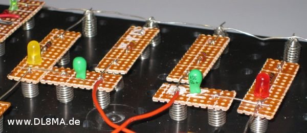

Ich habe jetzt die ersten Eigenbau-Trägerplatinen angefertigt:
Trägerplatine für Eigenbau-Experimentiersystem, basierend auf dem Philips/Schuco-System: http://www.dl8ma.de/Experimentierkasten ... Schuco.php
Transistoren, LEDs mit Vorwiderständen, Kondensatoren und Widerstände auf Eigenbau-Trägerplatinen

toll, eine einfache Lösung, die schnell umzusetzen ist. Das 15mm-Rastermaß der Philips-Grundplatten paßt
ja auch zum 2,54mm Lochabschand der Printplatten.
Wie hast Du die Lötseite um die Schlitze herum bearbeitet, um ausreichend Kontakt herzustellen? Durch das
Einfräsen der Schlitze verschwinden ja die kleinen Lötaugen fast ganz.
Man könnte als Kontaktfläche eine 3mm Messing-U-Scheibe oder die Ringöse einer Lötöse auflöten
(seitlich anlöten). Nachteil: Die Platte würde etwas dicker.
Eine andere Möglichkeit wäre die Verwendung einer 5,04mm Lochrasterplatte, die ja größere Lötaugen hat.

zunächst eine Anmerkung zu Deinem Projekt (Das Projekt von Radiomann muß ich erst noch lesen).
Eine schöne Arbeit, die meiner Meinung aber nicht für alle Bauteile Sinn macht! (Sorry, jetzt sehe ich, daß Du dies bereits selbst auf Deiner Website erwähnt hast - jetzt lasse ich es aber hier für's Board stehen!)
Wie Du ja auch selbst auf Deiner Website schreibst, erhöht sich der Aufwand an Baumaterial z.B. bei der Verwendung von Trägerplatinen für Widerstände und Elkos (ich nehme an, Du meinst hier den achsialen Typ).
Sinnvoll ist der Einsatz bei Bauelementen, die ohne Trägerplatine nicht (bzw. nicht gut) mit einfachen Federklemmen zu verbinden sind, z.B. Bauelemente radialen Typs oder Transistoren.
Auch der Einsatz bei modulartigen Teile - im einfachsten Fall die von Dir vorgestellte LED mit Vorwiderstand, bis hin zu Modulen beliebiger Komplexität - erscheint sehr sinnvoll.
Auf Deiner Website hast Du den Aufbau der Platinen, auch was die Lötseite betrifft, leider nur textuell beschrieben und nur zwei Übersichtsfotos eingestellt.
Es wäre sehr schön, wenn Du noch Nahaufnahmen einer Trägerplatine, sowohl von der Lötseite als auch von der Bauteilseite, einstellen könntest (hier oder auf Deiner Website).

Gruß von
Re: Fädeltechnik mit CuL
Ungelesener Beitragvon radioman » 25. Mär 2012, 12:47
Hallo Wolfgang,
verwendest Du normalen CuL und löst sich die Lackisolierung beim Löten selbständig ab,
oder entfernst Du vorm Löten den Lack?
Vieleicht kann man so auf die recht teuren Originalrollen verzichten.
Ein Vorteil des Pens ist die Bremse, die den Draht strafft.
Re: Philips/Schuco: Tägerplatinen auf Lochrasterbasis (Nachb
Ungelesener Beitragvon wolfgang » 25. Mär 2012, 14:55
Hallo radiomann,
ich verwende ganz normalen CuL-Draht. Den Draht lege ich in einer einfachen Schlaufe um das jeweilige Anschlussbeinchen. Mit etwas Lötzinn brennt die Isolation nach wenigen Sekunden ab. Nur bei Halbleitern löse vorher die Isolation ab. Da habe ich dann doch Angst, wegen der Temperatur.
