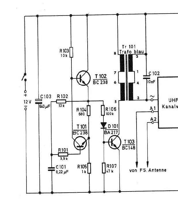

Salut Beat,
über T101-T103 und den Treibertransformator wird eine Wechselspannung (15-20 Vss) erzeugt, die dem Wechselspannungseingang der KWE zugeführt wird (Bild 175 des Anleitungsbuchs). Innerhalb der KWE wird sie dann über einen Spannungsverdoppler D1/D2 uznd die Z-Diode D3 (Bild 168) auf etwa 30V Gleichspannung gebracht, die ausreichen, um die Kapazitätsdiode im eigentlichen Tuner durchzustimmen.
Wenn diese Wechselspannung nicht anliegt, musst Du den Fehler im Kreis um die drei Transistoren T101-T103 und den Treibertransformator suchen; dann kann natürlich die Abstimmung auch nicht funktionieren.
Grüße, Frank

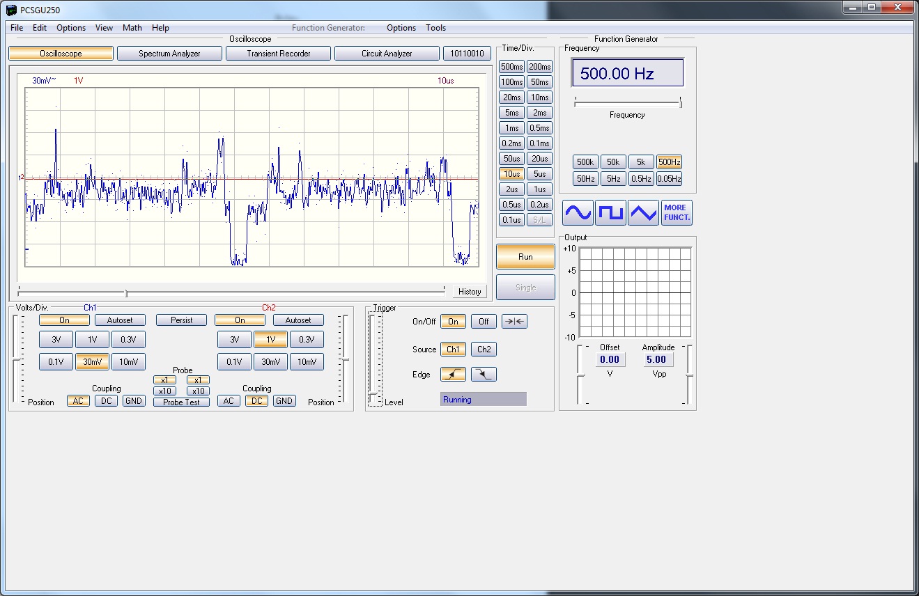

Ungelesener Beitragvon Bambini » 13. Aug 2013, 16:38
Hallo Zusammen!
Hier mal 2 Bilder:
Bild ZF Verstärkereinheit Anschluss G od. T sowohl auch am Bandfilter Anschluss 1
Weniger Hilfreich scheint mir das Bild vom ZF Ausgang der KWE, da sich dort die Frequenz ständig ändert, die 6.89MHz sagen also nichts definitves aus.

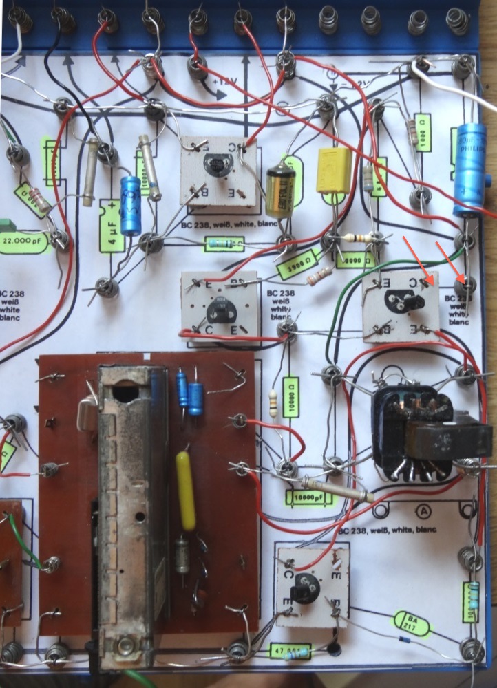

Ungelesener Beitragvon jilk » 16. Aug 2013, 09:46
Hallo, wenn ich richtig sehe, fehlt am ganz rechten Transistor die Verbindung am Collector. Siehe Pfeile.

Ungelesener Beitragvon alarich » 16. Aug 2013, 21:31
Danke für den Hinweis! Ich habe noch vor dem Fotografieren einen neuen 640uF Kondensator eingesetzt, und da habe ich die Verbindung zum Kollektor vergessen. Leider konnte ich nach der erneuten Herstellung dieser Verbindung keine Funktion des Empfängers feststellen. Aber trotzdem vielen Dank für Deinen Hinweis!

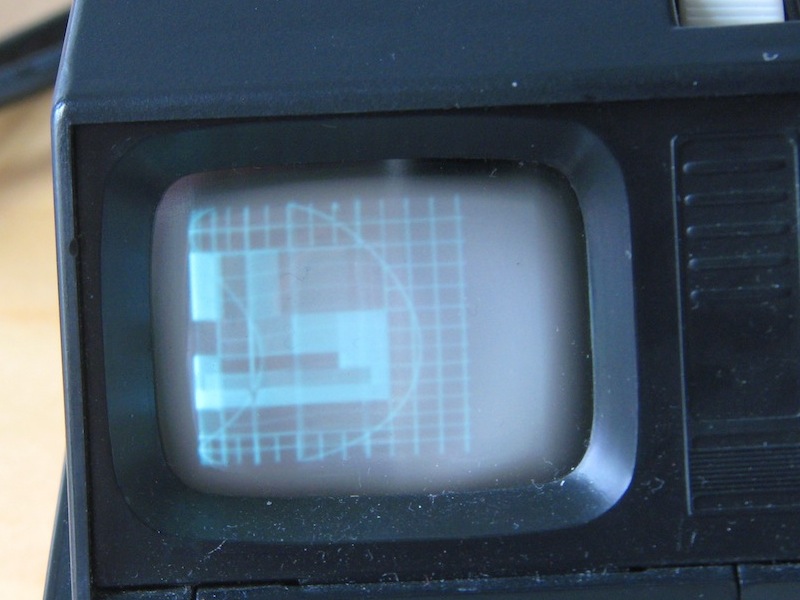

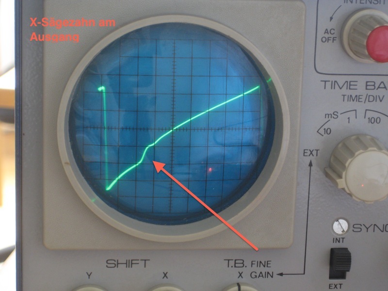

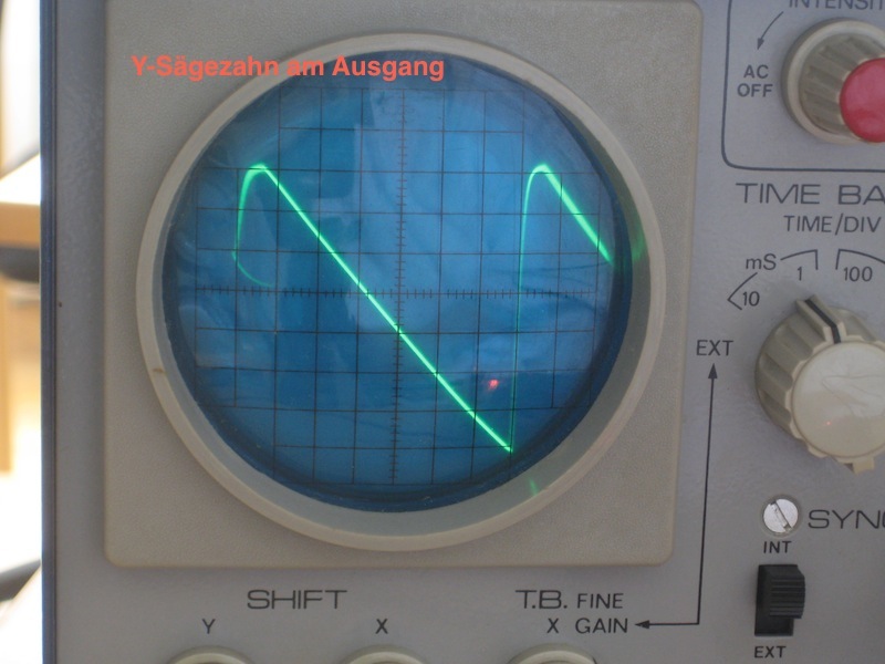

Ungelesener Beitragvon JeanLuc7 » 18. Aug 2013, 16:37
Salut,
das Thema des nicht ganz linearen Verlaufs der Sägezahnspannung ist eins, das mit Bordmitteln gelindert, aber nicht komplett gelöst werden kann. Sowohl beim EE2008 als auch später beim Schuco Fernseh-Lab basiert die vertikale Ablenkung auf einer gleichmäßigen Ladung des Kondensators über eine Konstanstromquelle. Durch Innenwiderstände usw. ist diese aber leider nicht ganz so ideal wie nötig, um einen wirklich linearen Verlauf zu erzielen. Im Schaltbild Abb.184 wird der Transistor T112 als Konstantstromquelle genutzt, die beiden Regler dienen zur Amplitudensteuerung (R150) und zur Linearisierung (R146). Diese Rückkopplung mit R146/a/b und dem Kondensator funktioniert nur leidlich und sorgt nicht für ein exakt lineares Signal. Am Ausgang von T111 kann man dabei das Ladesignal für den Kondensator messen.
Im Horizontalkreis ist das ganze wegen der geringeren Frequenz etwas einfacher, grundsätzlich funktioniert er aber noch einfacher: hier fehlt jegliche Konstantstromquelle, ein einfaches RC-Glied aus R169/R170 und C139 muss genügen. Wenn Ihr einmal am Kollektor des Transistors T115 oszilloskopiert, solltet Ihr ein sehr ungleich getaktestes Signal sehen können - die Spitzenimpulse entladen den Kondensator, in der übrigen Zeit wird er einfach durch die beiden Widerstände wieder geladen.
Wenn man an der Linearität arbeiten möchte, lohnt es sich nach meinem Verständnis am ehesten, die Bauteile rund um die Ladeströme zu betrachten und ggf. Kondensatoren und den Transistor T112 durch andere Typen zu ersetzen. T112 könnte beispielsweise auch durch einen FET gebildet werden, der präziser zu handhaben wäre. Mehr geht aber nicht, dann müsste eine andere Schaltung ran. Ich habe mich rund um meine Bildplatine für die Bildröhreneinheiten (im rigert-Forum und auf meiner eigenen Seite) intensiv mit dem Thema auseinandergesetzt und bin dann doch bei der reinen Transistor-Ladeschaltung geblieben, weil sie ein guter Kompromiss zwischen Linearität und Komplexität ist. Allerdings setze ich sie auch bei der Horizontalablenkung ein, mit gutem Ergebnis.
Die Flachstellen beim Beginn des Ladevorgangs können mehrere Ursachen haben. Am wahrscheinlichsten ist ein zu langer Nadelimpuls am Ausgang der Transistoren T115/T111. Denn solange dieser Impuls dauert, bleibt der Kondensator entladen (horizontal) oder geladen (vertikal).
Es gibt aber noch ein paar andere Möglichkeiten. So könnte bei der gewählten Bildbreite und -höhe bereits eine Sättigung eingetreten sein. Dann könnte man das dargestellte Bild verkleinern und wäre das Problem los. Ob man das will, steht auf einem anderen Blatt.
Eine andere Ursache ist die Frage nach der Phasenverschiebung zwischen Horizontalsignal und Bildsignal. Wenn der Bildinhalt "zu früh beginnt" und damit in die Phase fällt, die eigentlich noch für den Bildrücklauf gedacht ist, dann ist das Bild links natürlich abgeschnitten, obwohl das Signal eigentlich vollkommen ausreichen würde, das ganze Bild darzustellen - der rechte Teil des Rasters fällt dann eben in die Schwarzschulter und würde ausgetastet. Man kann das ausprobieren, indem man einmal Pin8 von der BRE abtrennt. Dann müsste rechts vom TV-Signal noch ein unbenutztes Stück Raster zum Vorschein kommen. Wenn das der Fall ist, lohnt sich ein Blick ins Kapitel 9.14, das die Horizontalsynchronisation beschreibt.
Ich hänge mal ein paar Bilder von meinen Tests vom Beginn dieses Jahres an - richtig linear geht es da auch nicht zu. Ein Bild zeigt übertrieben, wie es sich mit der falschen Phasenlage verhält.
Grüße, Frank
Bildlage falsch - dann fehlt links (oder rechts) ein Stück
Horizontalausgang mittels Ladestrom - auch nicht ganz linear
X am Ausgang PAL.JPG (107.54 KiB) 121664-mal betrachtet
Vertikalausgang mit Konstantladestrom - nicht 100% linear
Y am Ausgang.JPG (106.56 KiB) 121664-mal betrachtet

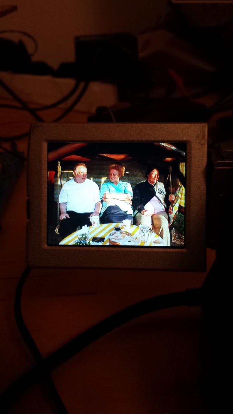

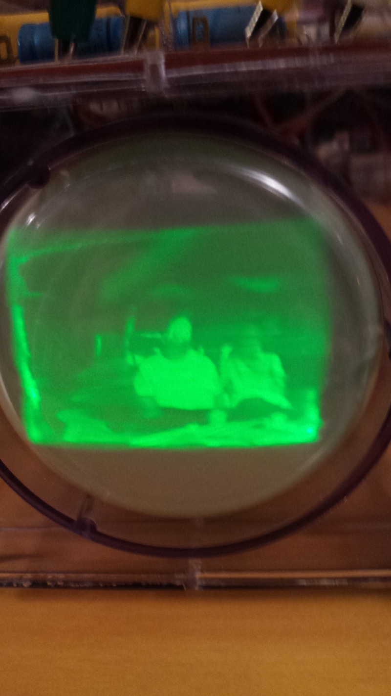

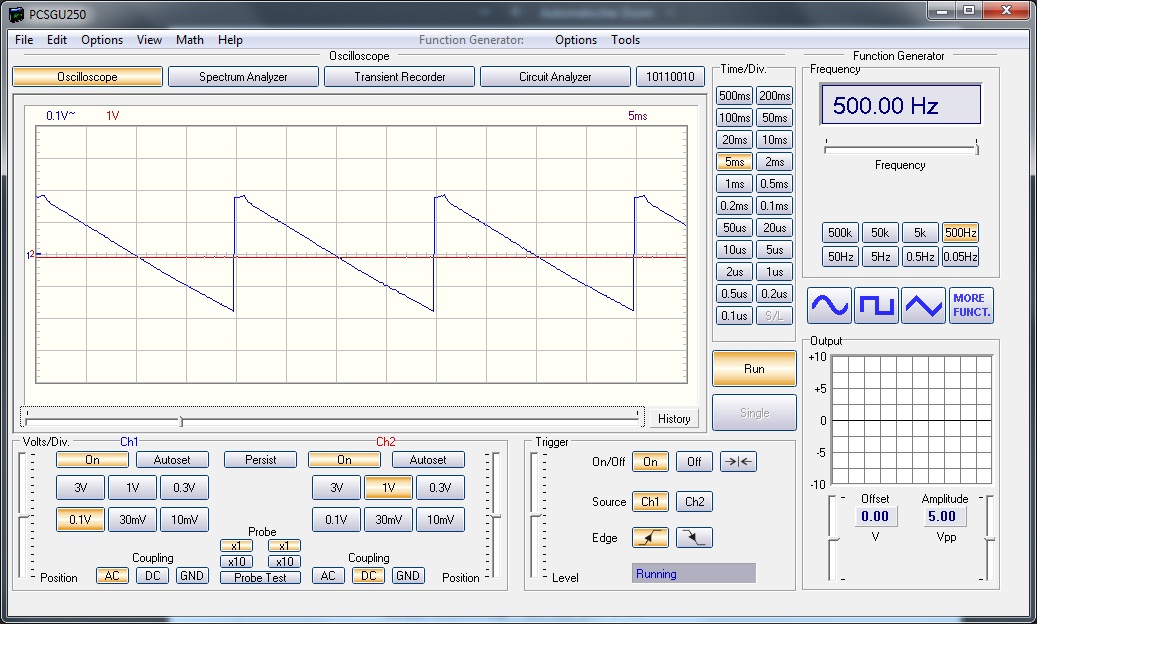

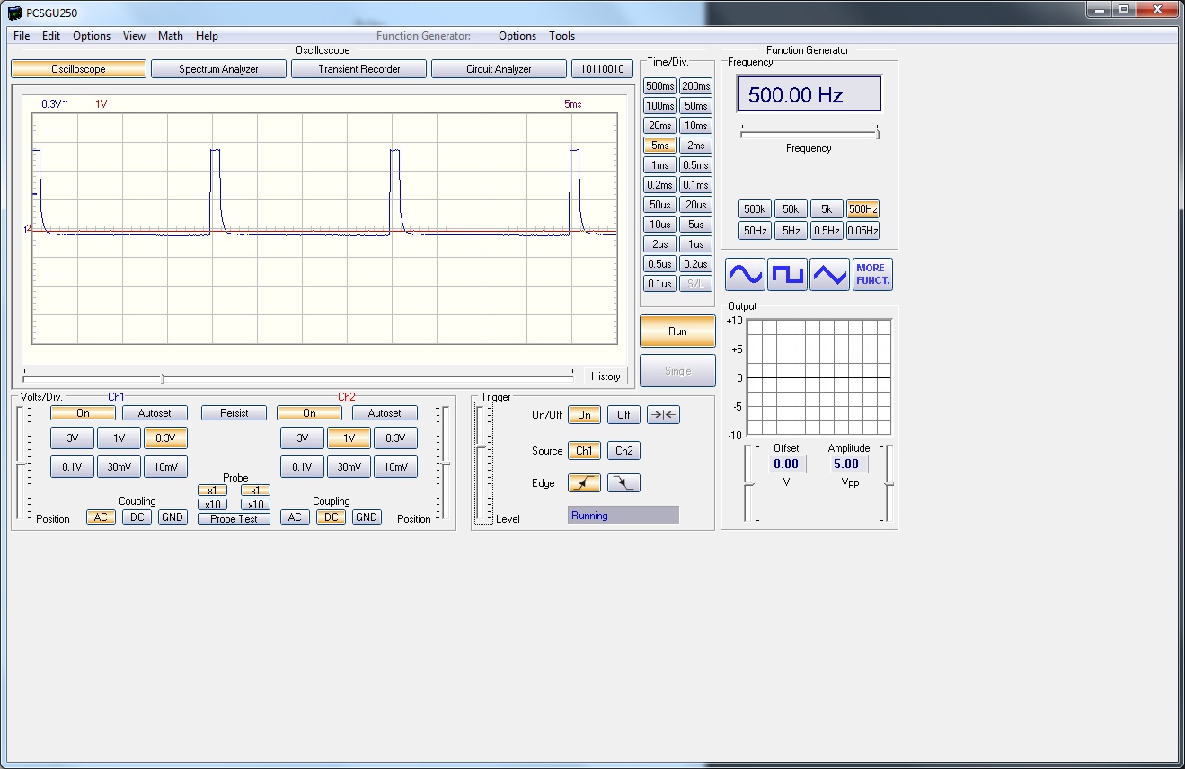

Ungelesener Beitragvon Bambini » 19. Aug 2013, 12:08
Hallo Frank!
Besten Dank für deine interessanten Ausführungen und Gedankenanstösse, welche ich immer wieder schätze!
Hier mal das Signal des Kollektors am T115
Hier mal ein paar Eindrücke der Bildverschiebung/Stauchung.
Links Screenshot am PC, rechts BRE
Und hier ein zufällig geschossenes Photo wo man die Stauchung nach unten und verschiebung nach links sehr gut erkennt.

Hier noch ein Bild wo man kaum Unstimmigkeiten findet.
Nun, der Punkt mit der Synchronisation macht irgendwie Sinn, ich werde mal gucken ob ich aus Kapitel 9.14 ein paar brauchbare
Messergebnisse abnehmen kann. Was ich auch bemerkt habe ist dass ich verschiedene Ergebnisse kriege, je nach BRE die ich anhänge.
Bei der einen habe ich am oberen Bildrand einen leicht stöhrenden hell ausgetasteten Rand. Bei der anderen BRE habe ich diesen Effekt
gar nicht und bei dem Teil, welches ich mit neuen Bauteilen versehen habe, kriege ich das allerbeste Bild. Natürlich ist der Punkt mit der
Bildlage bei allen gleich.

So unlinear darf der vertikale Teil aber nicht aussehen, da ist noch etwas im argen. Es gibt ein Video von Peter (aus dem rigert-Forum), in dem das gezeigte Testbild in gewissen Grenzen sehr linear bleibt und erst beim Überdrehen der Bildhöhe zu dem mutiert, was bei Dir zu sehen ist - siehe hier. Probiere einmal, die Bildhöhe deutlich zu verringern, das bringt vielleicht schon die nötige Abhilfe.
Grüße, Frank

Nun, das hilft leider auch nicht! Zumindest für den vertikalen Teil sehe ich nach wie vor das Problem bei meiner Drahtbrücke am R149 den morric1 vorgeschlagen hatte. Zwar war das Problem damit vorerst gelöst, jedoch hat der Trimmer R146 dabei nicht mehr den Effekt, den man im Video ab Sek. 35 schön sehen kann. Das Bild wird zwar auch in der Höhe höher, aber es wird nicht wie im Video verzogen. Man sieht das Peter das Bild zuerst überzieht, also der Runde Kreis zu einem Ei wird, und das ist genau die Stauchung die ich bei mir vorfinde. Ich denke ich muss erst mal rausfinden warum C127 zu schnell leergesaugt wird... :haeh:

Ich habe den Fehler entdeckt, nachdem ich zum 20sten mal alle Bauteile durchgecheckt hatte. Beim R148 = 180 kOhm war ein 18kOhm Widerstand drin. Danach habe ich auch gleich die Drahtbrücke mit dem 27kOhm Widerstand ersetzt und siehe da, der Trimmer R146 hat nun wieder den Effekt den er haben soll. Auf den ersten Blick scheint das Bild nicht mehr gestaucht zu sein, muss aber später nach der Arbeit nochmals mit einem geeigneten Signal nachprüfen....
Grüsse, Beat

Inzwischen habe ich eine passable Sägezahnkurve mit 50.0 Hz im Vertikal-Block hingekriegt, nachdem ich Fehler korrigiert und einzelne Bauteile ausgetauscht habe.
Im Horizontal-Block habe ich auch ein paar Bauteile getauscht und konnte nun auch mit der Zeilenoszillatorspule das Bild besser zentrieren.
Das Resultat kann sich nun auch sehen lassen.

Inzwischen bin ich wieder etwas schlauer geworden. Die Testbilder hatte ich von Youtube geholt und eben daraus eine DVD gebrannt. Auf dem normalen Fernseher oder PC funktioniert diese bestens, jedoch nicht auf der BRE. Das Problem ist dass ich den Bildlauf mit dem Trimmer R141 nicht stoppen kann. Darum habe ich den 82KOhm Widerstand der auf den Trimmer führt gegen einen 47KOhm getauscht. Hat gut funktioniert. Ausserdem musste ich den vorgängig falsch verbauten Widerstand R148 180KOhm gegen einen 150KOhm tauschen. Das ganze Bild wurde damit ziemlich kleiner, aber ich kriegte ein stabiles Bild hin.
Aber, was ich zur DVD rausgefunden habe ist, dass die einzelnen Filme irgendwie jeweils mit einer anderen Frequenz arbeiten....oder so. :haeh:
Ich habe eine neue DVD zusammen gestellt mit div. Testbildern aus den 80er Jahren. Zu meiner Verwunderung gabe es in der Darstellung der einzelnen Testbilder grosse Unterschiede.
Ich habe mal ein paar Bilder gemacht um zu veranschaulichen, dass die Videos, welche zusammen auf einer DVD sind und auch zusammen in ein echtes DVD Format konvertiert wurden, eben doch Unterschiede aufweisen. Während der Aufnahmen habe ich nichts justiert!
Nr. 1: kommt nahezu Perfekt rüber, etwas leicht links, aber dass geht nicht besser
Nr. 2: etwas zu weit unten
Nr. 3: sieht gut aus, auch etwas links
Nr. 4: verzogen
Nr. 5: verzogen
Nr. 6: irgendwie quadratisch und zuweit links
Nr. 7: schaut gut aus, auch etwas zuweit links
Mit der Oszillatorspule kriege ich das Bild nicht weiter nach rechts, aber in Wirklichkeit handelt es sich nur um 1-2mm. Ob man da noch irgendwo
etwas manipulieren kann....keine Ahnung?
Grüsse, Beat

Aber ich hab auch eine Frage zum Spannungswandler für die Abstimmspannung (ich lese grad mal etwas intensiver die Beschreibung des TV durch)
Mir ist die Funktionsweise des Oszillators nicht so ganz klar. Phasendrehung über R102 - C101 - R101, also ähnlich wie beim altgewohnten Phasenschieber-Sinusoszillator? Hat da mal jemand die Kurvenform an bestimmten Punkten gemessen? Andererseits... Ich könnte das ja auch mal selbst zusammenfädeln und selber messen.
T103 ist ja nur noch ein Impedanzwandler.

So, praktische Erhellung! :yes: Es ist ein kleiner, gesunder Rechteckgenerator!
Ich sehe/messe die Funktion so:
T101 ist im Einschaltmoment gesperrt. Im Einschaltmoment ist der Kondensator C101 natürlich auch entladen. Er lädt sich über den leitenden T102 (R103 öffnet ihn sofort) und R102 auf. Wenn über R101 an T101 nun die Basis-Schwellspannung (höher wegen Gegenkopplungswiderstand R105 am Emitter!) erreicht ist, schaltet T101 durch, sperrt damit T102 und C101 entlädt sich über R102-R104-R105 und natürlich auch quasi parallel über den Basisstrom und Emitter an R105. Wenn die Spannung an der Basis von T101 unter den Schwellwert gerät (die Spannung an C101 geht nicht ganz auf Null zurück) dann sperrt T101 wieder und T102 leitet wieder, da R103 die Basis nun wieder "hochziehen" kann.
Am C101 entsteht so eine nicht ideale Dreiecksspannung, da jeweils die Lade- und Entladewiderstände ja keinen konstanten Strom erzeugen.
Am Emitter von T102 ensteht also somit eine "untenrum" nicht ganz saubere Rechteckspannung, die über R106 und D101 dann T103 erweckt.
Da die Rechteckspannung durch das Lade- und Entladeverhalten von C101 nicht ganz null Volt erreicht, vernichtet D101 einen guten Teil der Restspannung. Das Rechteck an der Basis von T103 ist dadurch ausreichend, den Transistor wechselseitig aufzusteuern oder zu sperren.
T103 nun erregt den Übertrager mit einer durch den Kondensator und seine Lade- und Entladewiderstände festgelegte Frequenz von ca. 220 Hz.
Der auf der Sekundärseite angeschlossene C102 entschärft die Kanten der Impulse. Durch die rechteckige Ansteuerung des 1:1 Übertragers ergeben sich Spannungsspitzen weit über 12Volt, die den Spannungsverdoppler auf dem Tunermodul speisen und nach der Stabilisierung werden 30 Volt Abstimmspannung erzeugt.
Da die Anzahl der Kondensatoren halt auch begrenzt ist im Kasten, ist das möglicherweise eine "Sparversion" eines Multivibrators. Die Wandlerfrequenz wurde wahrscheinlich auch deswegen so niedrig gehalten, damit sie nicht im übrigen Aufbau "herumtelefoniert" oder sogar Hochfrequenzbereiche stören kann.
Mit weniger Aufwand liesse sich mit dem Übertrager auch ein Sperrwandler (s. BRE) aufbauen, aber sein Störpotential hatte die Entwickler wohl davon absehen lassen.
Vorhin war mein Akku im Fotoapparat-mit-dem-man-telefonieren-kann leider leer, sodass ich grad keine Bilder von den Oszillogrammen liefern kann.
Gruss Lutz

ich bin neu hier und möchte mich kurz vorstellen. Ich bin Jahrgang 67 und bekam auf Wunsch ca. 1979 meinen ersten Philips Experimentierkasten EE2003 zu Weihnachten.
Elektronik hat mich von da an fasziniert und mein Traum war natürlich den EE2007/2008 zu haben. Hat damals viel Geld gekostet und ich 'durfte' mich dann irgendwann später entscheiden zwischen EE2007/2008 und C64. Ich nahm letzteres was sich aus heutiger Sicht auch ausgezahlt hat. Dies hat irgendwann zu einem Informatik-Studium geführt.
Nun gut, vor einigen Jahren konnte ich mir EE2003/2007/2008 im Internet ersteigern und baute meinen Traum von damals auf. Just dann wurde bei uns der analoge Fernsehrundfunk eingestellt. Dann einige Jahre später bin ich Mitglied bei einem Hackspace geworden und habe dort an dem Fernseher gearbeitet. Nach einigen Versuchen und Korrekturen habe ich ein schon recht ordentliches Ergebnis erzielt (Bis jetzt nur Originalteile aus den Baukästen). Ich speise das AV-Signal einer Videokamera via UHF-Modulator direkt am Antenneneingang des Schaltpultes ein.
Anbei Bilder des Originalbildes (Standbild) der Kamera und das resultierende Bild der Bildröhreneinheit. Vielleicht kann mir jemand Hinweise geben, was man verbessern kann.

Ungelesener Beitragvon Bambini » 13. Feb 2014, 19:02
Hallo Agga!
Willkommen im Forum!
Nun, eine Videokamera habe ich noch nie angehängt, von daher kann ich auch nicht viel dazu sagen. Immerhin funktioniert der gesamte Aufbau, so dass man einen Defekt der wichtigen Module weitegehen ausschliessen kann. Interessant ist dass das ganze Bild nach rechts verschoben ist und
links der rechte, fehlende Teil in gestauchter Form wieder zum Vorschein kommt. Ausserdem ist die Y Achse unten gestaucht und oben verzogen. Ich könnte mir vorstellen dass Du auf der oberen Aufbauplatte keine sauberen Ablenkkurven hast, so wie ich sie oben am Oszi gepostet habe.
Hast Du eine Möglichkeit dies zu überprüfen?
Grüsse, Beat

hat etwas gedauert bis ich dazu kam alles wieder aufzubauen und Screenshots von den Oszillogrammen zu machen.
Vielleicht kann hier jemand ein Problem erkennen oder mir Tipps geben, was man noch ändern, untersuchen oder messen kann.
Agga
Hier das Signal am vertikalen Ablenkeingang der Bildröhreneinheit.
Und hier noch das Signal am Bildsignaleingang der Bildröhreneinheit.
Hier das Signal am Austasteingang der Bildröhreneinheit.
Hier das Signal am horizontalen Ablenkeingang der Bildröhreneinheit.
