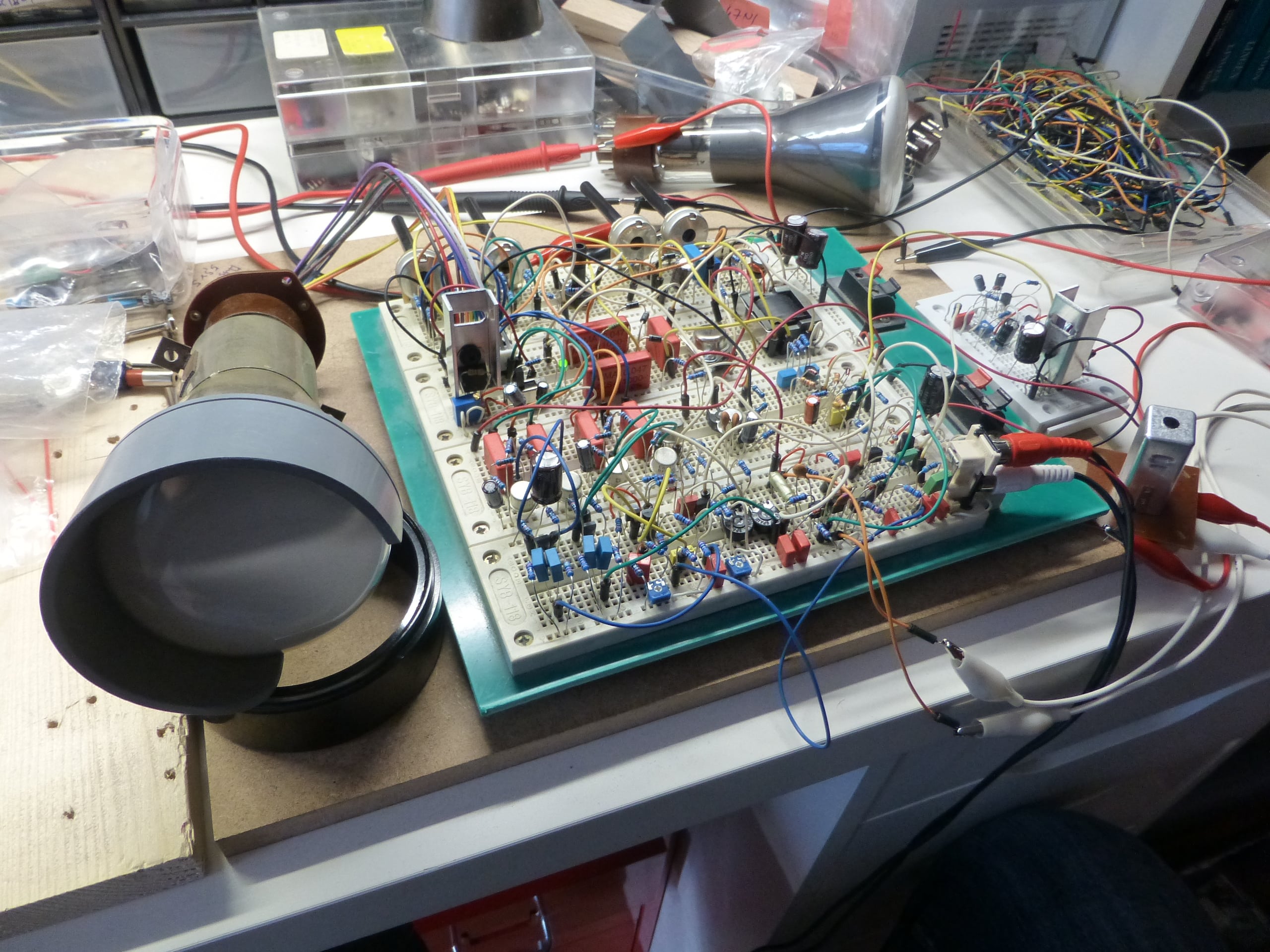

Als kleine Erinnerung und Aufrischung: ich wollte unbedingt einmal den im Heft zum Philips Experimentierkasten EE2008 vorgestellten TV-Empfänger aufbauen. Mangels eines solchen Kastens auf meinem geliebten Breadboard. Da es an einer BRE ebenso mangelt, deren Schaltung gleich mit. Eine DG 7-32 hatte ich auf Lager. Ich wollte den Empfangsteil weglassen, da man mit Antenne sowieso nichts mehr passendes empfangen kann und auch das digitale Signal aus der Kabelbuchse einer Aufbereitung bedarf. Also hatte ich mich darauf beschränkt, in die Schaltung gleich ein Videosignal am Videoverstärkertransistor einzuspeißen. Als Quelle taugt hier ein DVD-Player oder sogar ein Videorecorder, mit dem man dann auch das Kabelprogramm und damit richtig fernsehen kann. Das geht auch ganz gut, nur brauchte ich einen Vorverstärker, da sich sonst nichts tat.
Hier zur Einstimmung mein damaliger Aufbau.

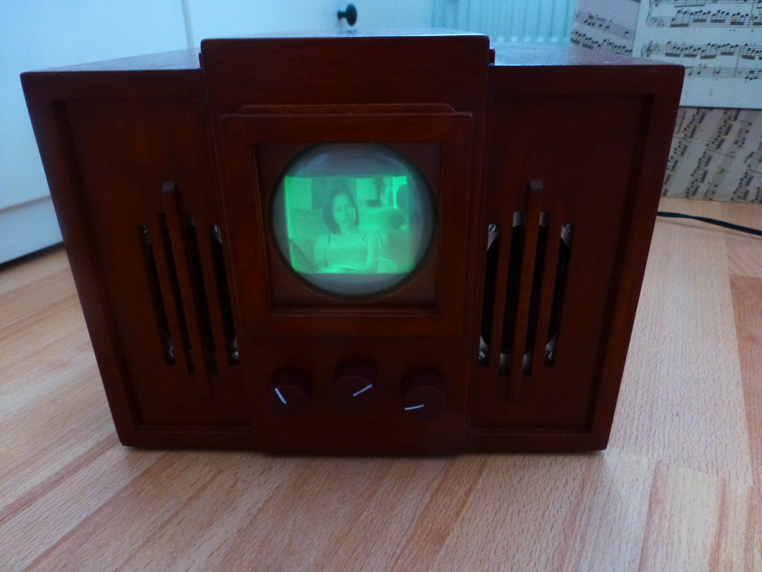

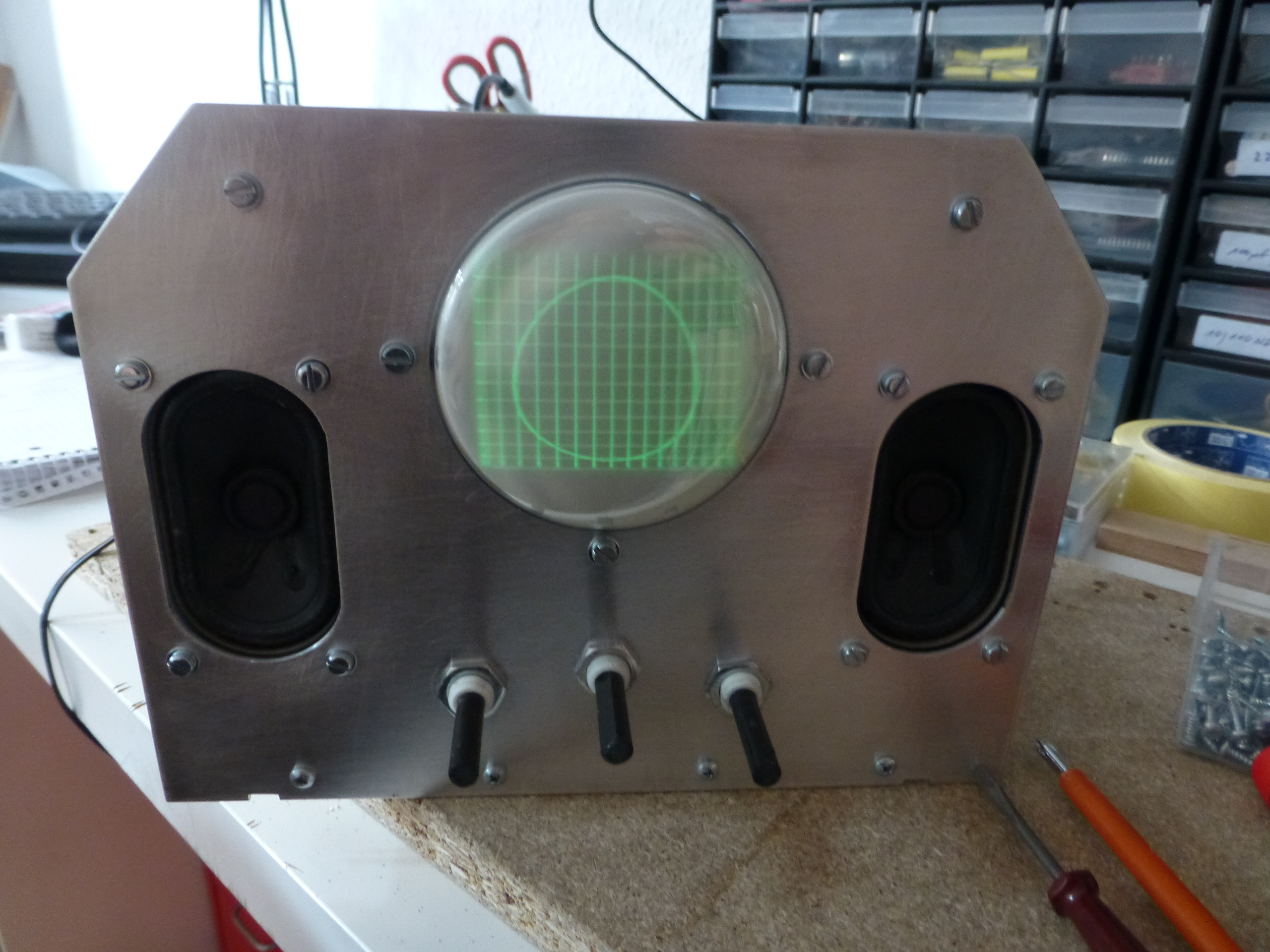

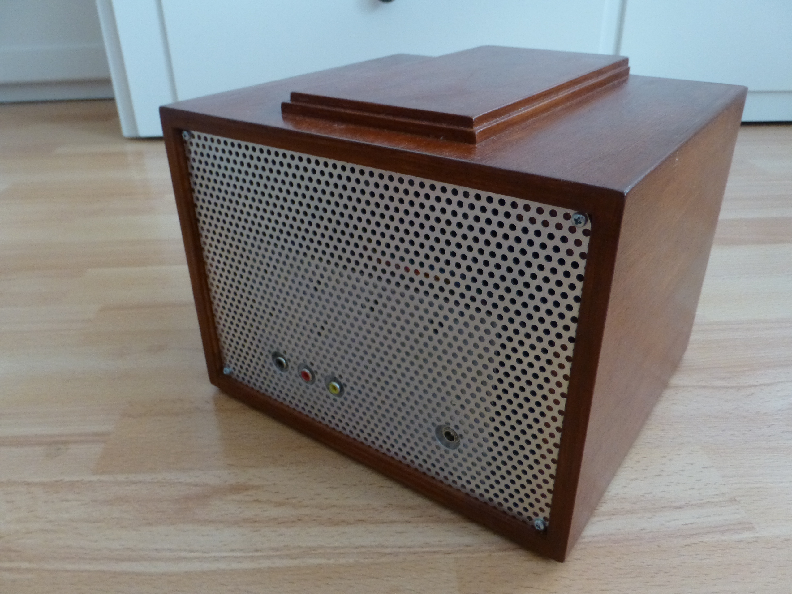

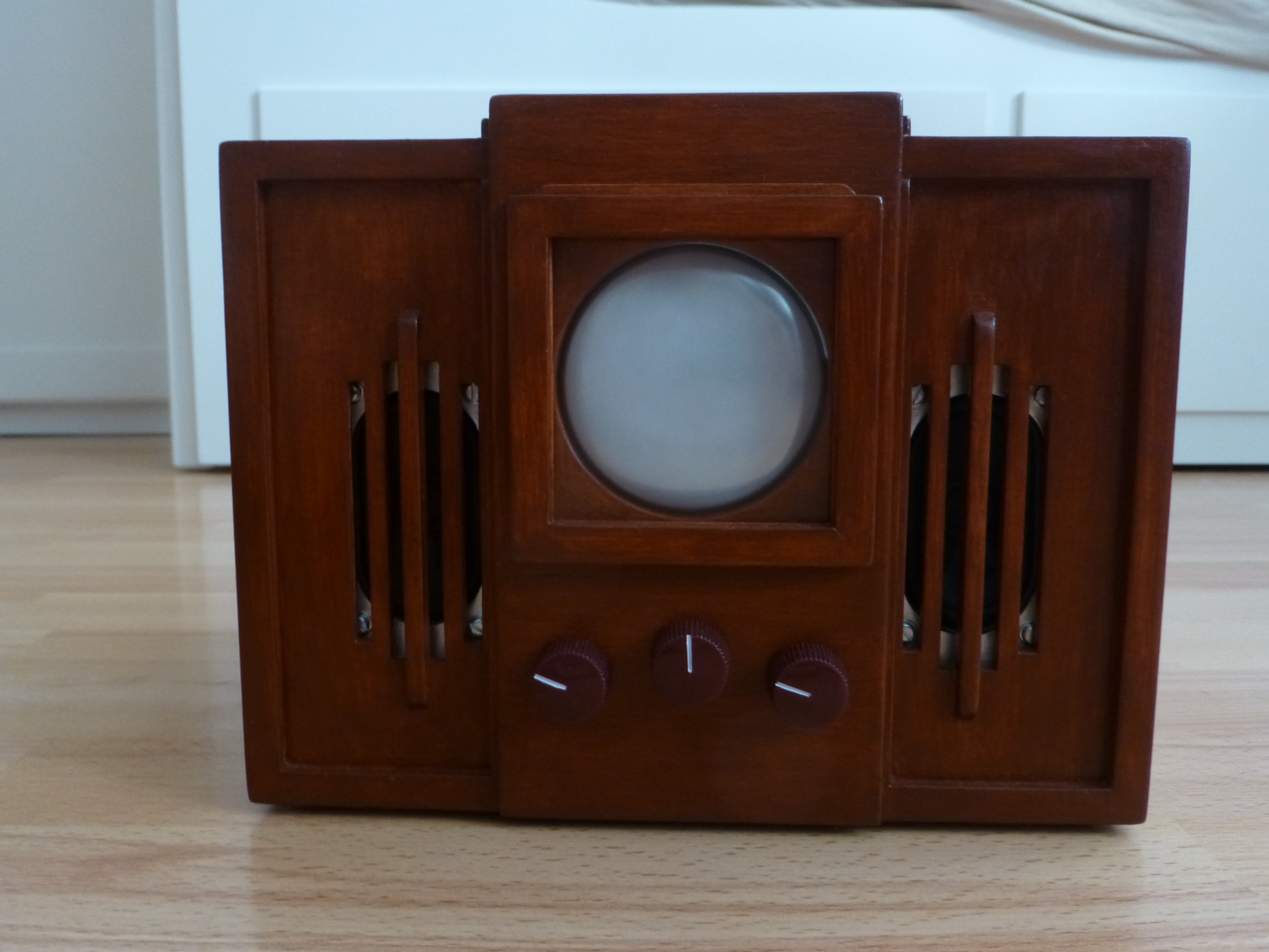

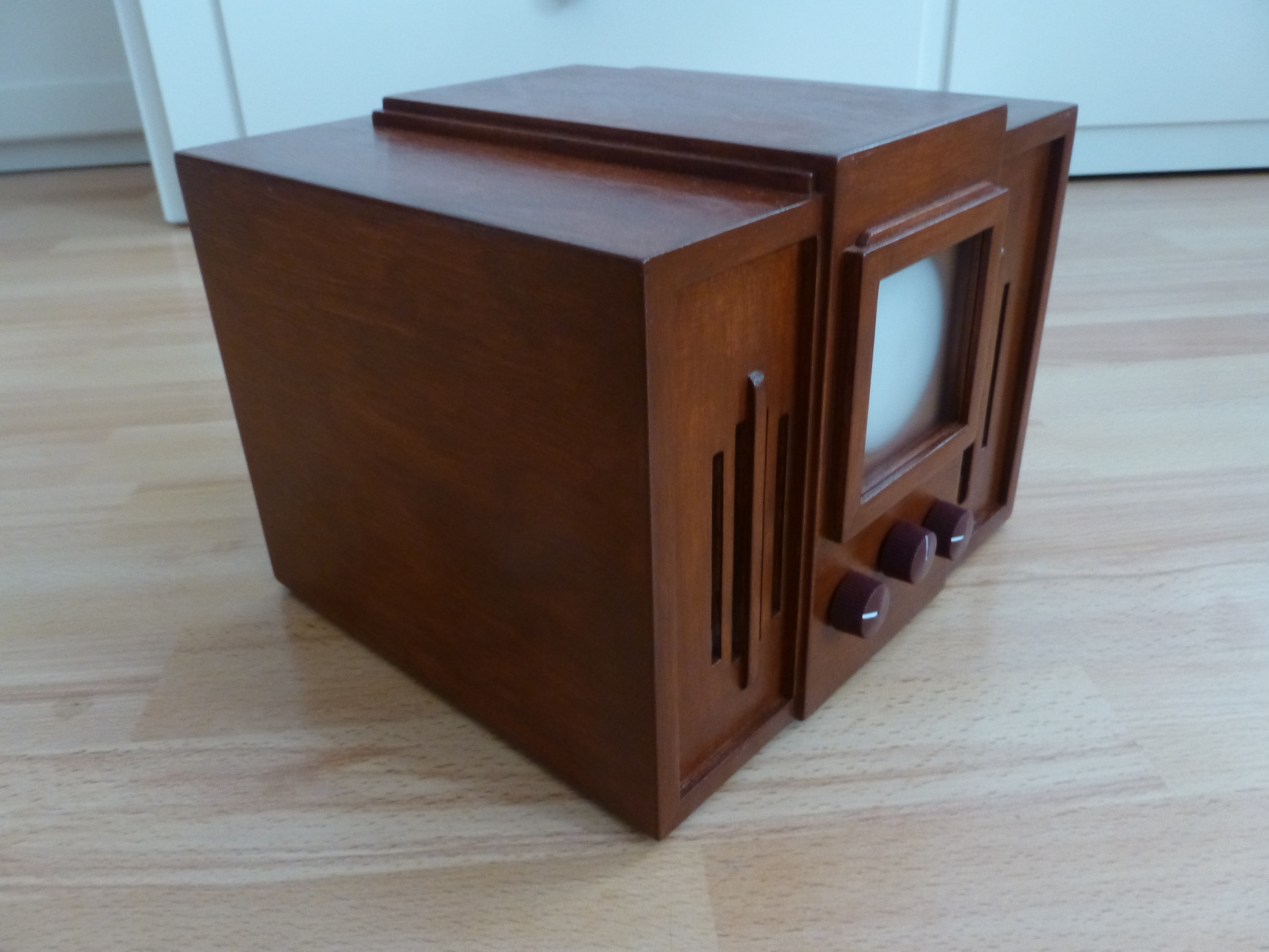

Dann sollte das ganz aber auch in ein Gehäuse und von Anfang an schwebte mir ein Aufbau vor, der sich etwas am Design der Pre- und Postwar TV Sets orientierte. Insbesondere dem einen oder anderen DIY KIT (z.B. der ARGUS). Also gibt es ein Chassis, dass die Elektronik und die "Bildröhre" trägt, welches dann in das Holzgehäuse eingeschoben wird. Ich finde, alles in allem, ist mir das ganz gut gelungen und war lehrreich. Klar kann man sich fragen ob bei der wenig überzeugenden und grünen Bildquali (ein Dauergucken macht keinen Spaß) dieser Aufwand gelohnt hat. Doch gehts beim Basteln ja selten darum, sondern ums Machen. Und das hat mit Recherche, Nachdenken, Ausdenken, Umsetzen wirklich Spaß gemacht!
Hier nun ein paar Impressionen vom Gerät.
(2.53 MiB) 3801-mal heruntergeladen
(2.43 MiB) 3801-mal heruntergeladen
(2.75 MiB) 3801-mal heruntergeladen
(2.82 MiB) 3801-mal heruntergeladen

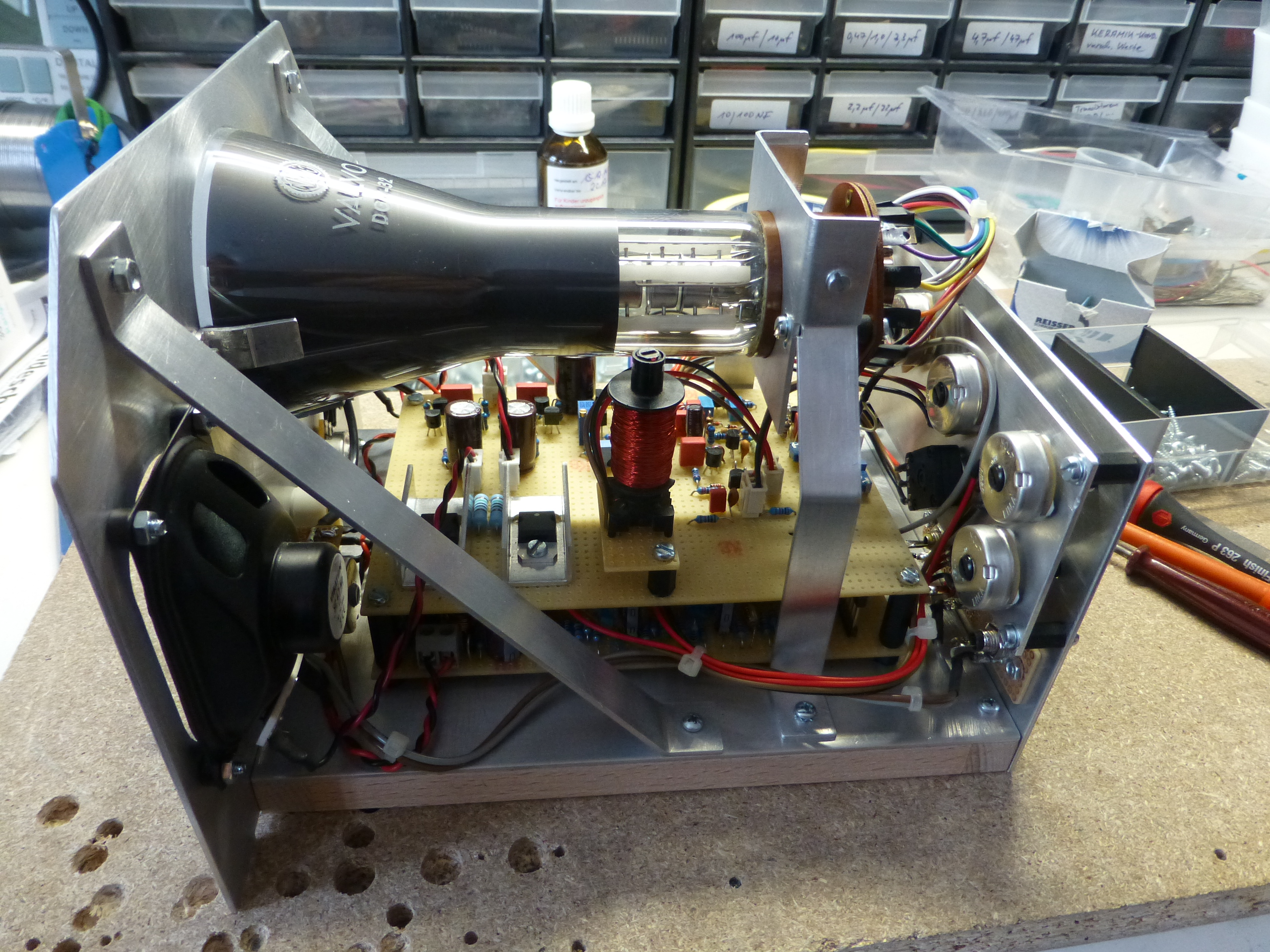

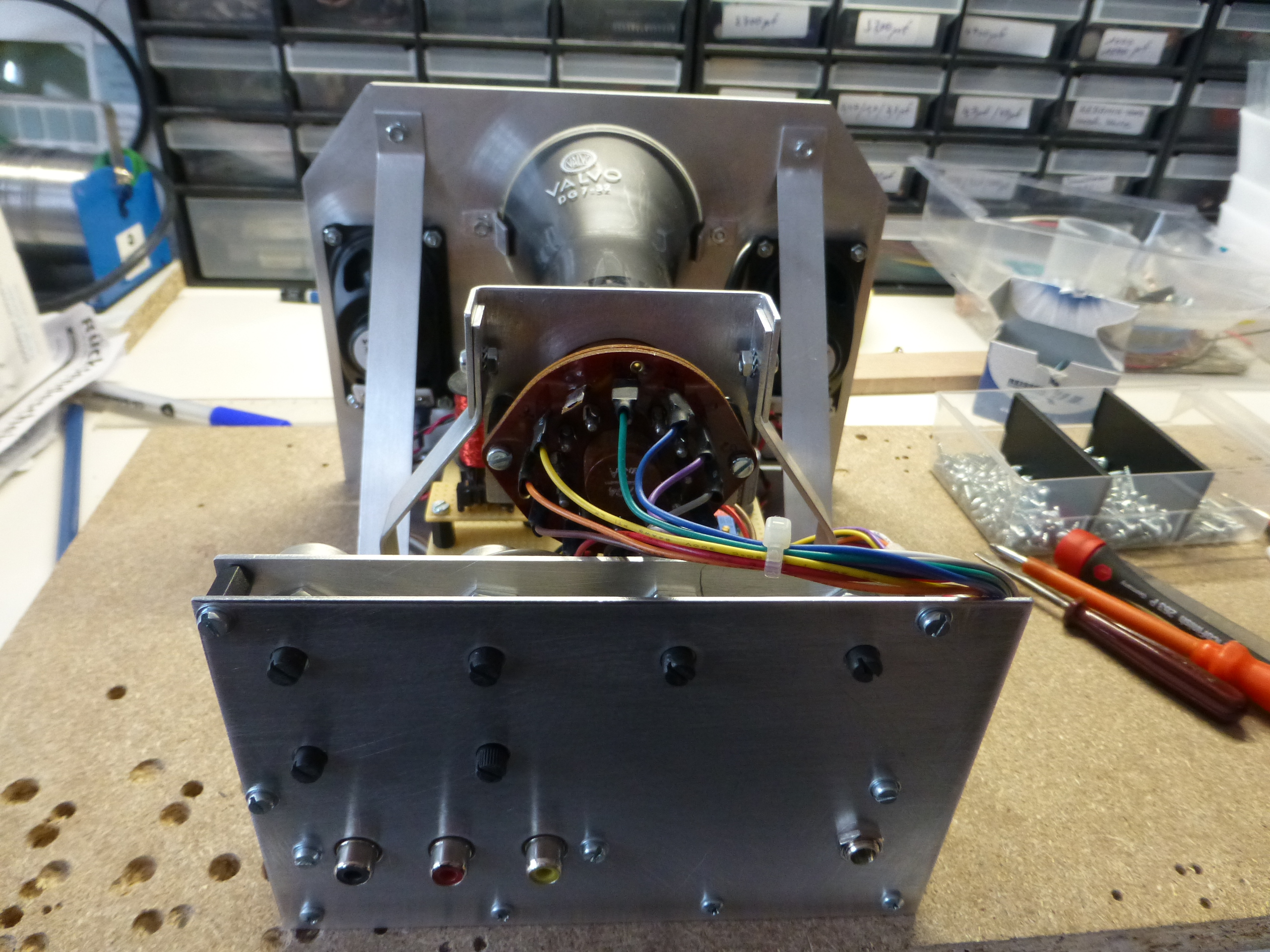

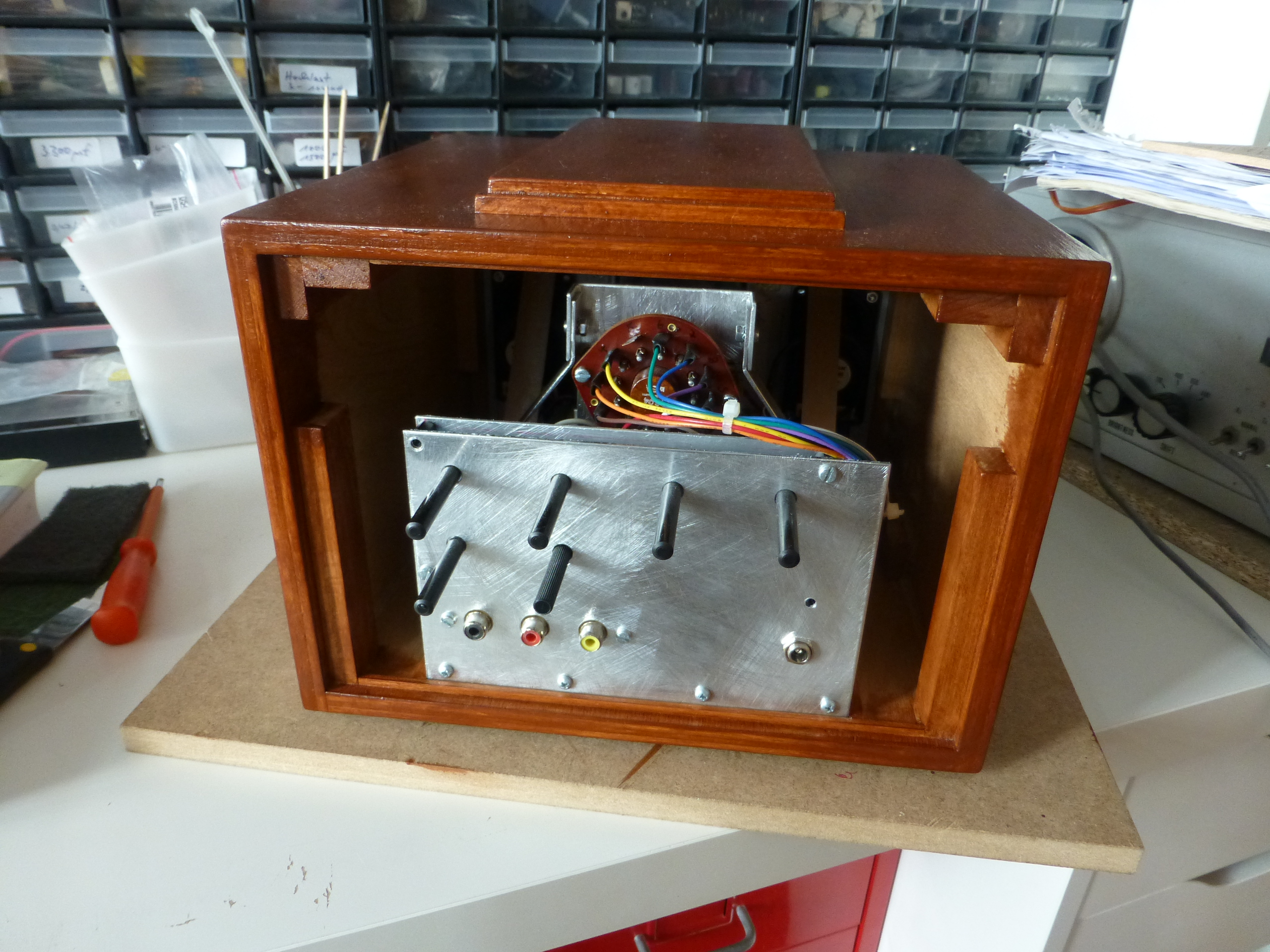

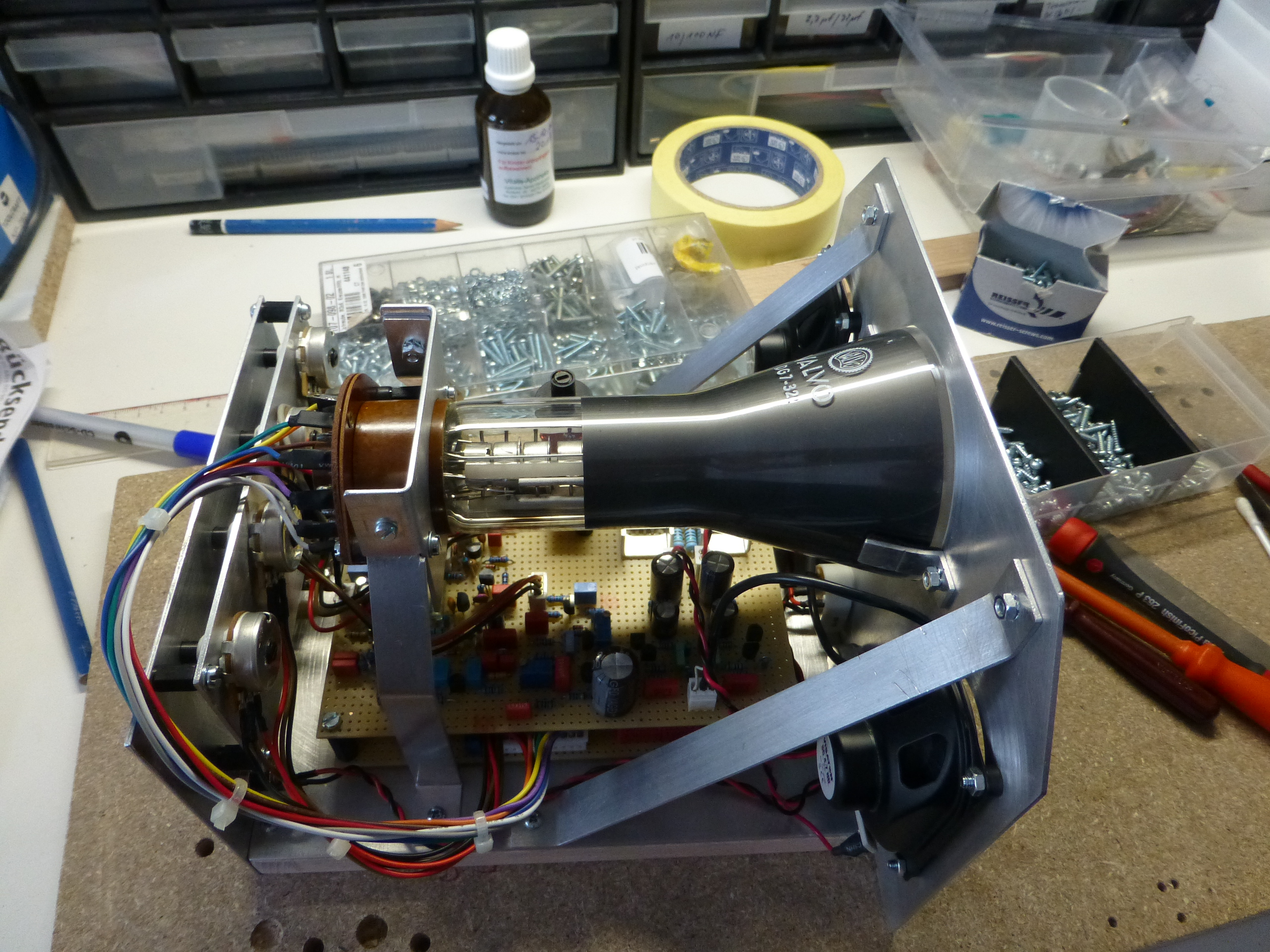

....und hier ein Einblick ins Innere. Wirklich linear habe ich die Ablenkschaltungen nicht hinbekommen wie man sehen kann...

Wow, das ist ja super geworden!!! Ich sehe Du bist nach all den Monaten dran geblieben, Gratulation! Die Sache mit der Linearität ist mit Testbildern natürlich oft nicht so einfach hinzukriegen. Ich selber habe da schon Stunden damit verbracht eine Verbesserung hin zu bekommen. Aber am Ende merkt man beim Fernsehgucken praktisch nichts davon. Dein Bild ist auf jeden Fall gut und macht sicherlich Freude! Wie hast Du denn das mit dem Ton gelöst?
Das Gehäuse finde ich genial, man sieht dass Du hier locker als Elektroniker, Metallbauer und Schreiner durchgehen könntest.. :D
