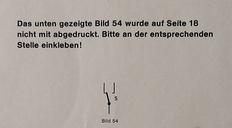

schöner Aufbau :-). Da habe ich doch gleich mal mein Handbuch (2. Auflage, 1973) zum R+E1 hervor geholt um den Schaltplan anzusehen, und da fiel mir ein Zettel in die Hände. Fehlt in deinem Buch auch das Bild?
Grüße und viel Erfolg beim Sendersuchen,

mir fehlt das ganze Buch. Dank unserer Seite habe ich die *pdf-Version und ich finde es sehr praktisch.
Allerdings konnte man auch bei 400% Vergrößerung die Beschriftungen der Spulenanschlüsse nicht lesen.
Also strikt nach Schaltplan gearbeitet. Aber es machr sehr viel Spaß. Das war definitriv mein allererster
KOSMOS-Kasten (war mit Zusatz R&E11 also dem weißen Pult nebst Rauchglashaube).
Da mir momentan auch der Schalter fehlt, habe ich von einem externen Bateriepack eingespeist.
