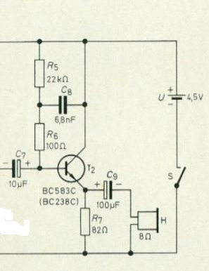

Ungelesener Beitragvon Thomas1953 » 23. Mär 2024, 18:32
Hallo Christian,
ich hätte da eine Idee: Welchen Ohrhörer hast du verwendet? Den aus dem R&E1? Der ist gemäß Stückliste ein dynamischer mit 8 Ohm Impedanz. Die Anleitung zum Kosmotronik Bausatz spricht aber von einem Kristallohrhörer. Für den 8-Ohm-Ohrhörer müsste man die Schaltung anpassen. Z.B. nach dem Bild 174 des R&E1.

Ungelesener Beitragvon ChrisH » 23. Mär 2024, 20:36
das klingt absolout plausiebel. Ich habe da nicht darauf geachtet zumahl KosmoTronik und Radio & Elektronik 1 in
etwa zur selben Zeit rausgekommen sind.
Auch Dein Einwand mit der selbst gebauten Spule macht Sinn. Ich bin der Macher und kein "Fachmann", habe im
Netz verschiedene Bauanleitung für (größere) KW-Spulen gefunden. Natürlich muss dann wohl die verwendete
Schaltung "auf die Spulen passen". ich wollte es mir etwas einfacher und robuster machen anstatt auf so ein kleines
Pappröllchen Kupferlackdraht zu wickeln. Auch meine größere Spule war eine Pfriemelarbeit.
