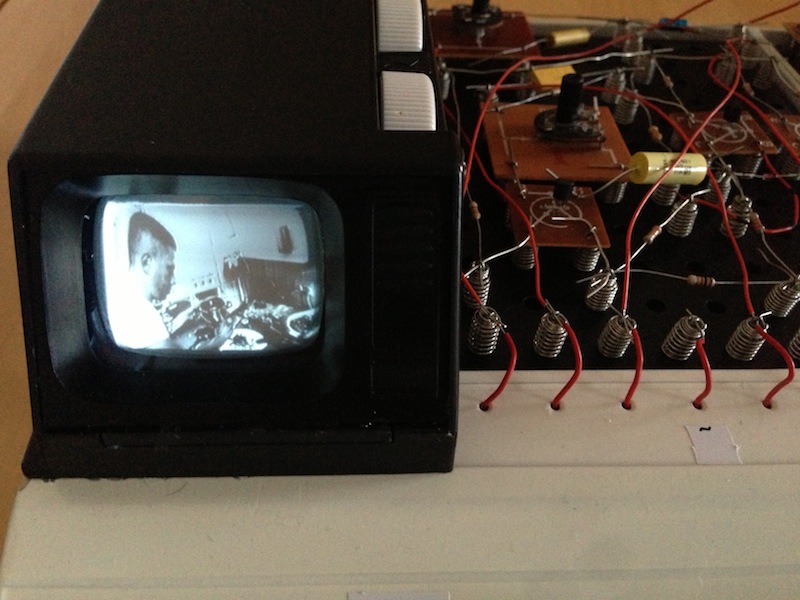

Ungelesener Beitragvon jilk » 27. Aug 2013, 19:48
nachdem der EE 2007/2008 ausführlich besprochen wurde und ja wohl alles gut läuft, hab ich mich mal an den Schuco Fernseher gewagt:
http://www.youtube.com/channel/UCT5k9W_ ... ture=watch
Das Gerät ist nicht ganz so anspruchsvoll wie der Aufbau des EE 2007, aber das Ergebnis finde ich ok. Die Bildröhre war ja seinerzeit in einem Sinclair Mini-TV verbaut, so glaube ich. Mich würde mal interessieren, wie die Bildqualität des Sinclair im Vergleich zum Schuco Modell war. Anbei ein paar Bilder:
Ohne Titel.jpg (45.96 KiB) 88049-mal betrachtet

Salut,
Ich finde, das sieht doch sehr gut aus. Das Testbild ist beinahe perfekt. Der Kontrastregler der Schuco-Schaltung ist nach meiner Erfahrung recht überflüssig, insbesondere kann man den 10nF-Kondensator auch gut weglassen. Ausserdem arbeitet die BRE am besten, wenn die Regler im Schaltpult auf Maximum stehen.
Meine eigenen Versuche mit der Schuco-BRE habe ich hier dokumentiert, dort habe ich ein Interface für Composite Video und VGA gebaut. Die Vertikalablenkung entspricht ungefähr der vom Schuco-Fernseh-Lab.

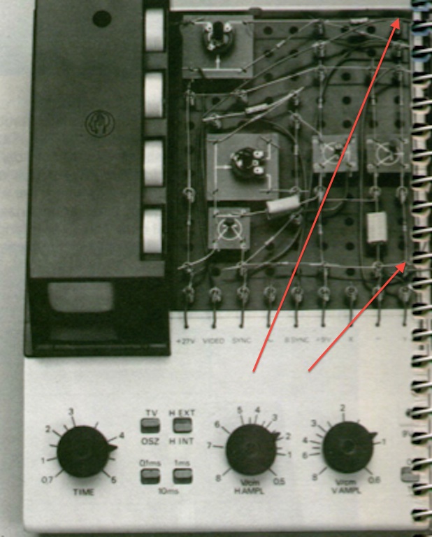

JeanLuc7 hat geschrieben:Ich finde, das sieht doch sehr gut aus. Das Testbild ist beinahe perfekt.
Ja Frank, das habe ich im ersten Moment auch gedacht! Doch in der Vergrößerung kommt man zu einem anderen Eindruck. :shock:
JeanLuc7 hat geschrieben:Der Kontrastregler der Schuco-Schaltung ist nach meiner Erfahrung recht überflüssig, insbesondere kann man den 10nF-Kondensator auch gut weglassen. Ausserdem arbeitet die BRE am besten, wenn die Regler im Schaltpult auf Maximum stehen.
Der zweite Teil in dieser Aussage klingt mir doch sehr nach einer "ermatteten" Bildröhre in deinem Kasten. Welchen 10nF-Kondensator meinst du? Woher hast du diesen Wert? Im Verdrahtungsplan zum Fernseher ist zwar ein Polyesterkondensator beim Kontrastregler eingezeichnet.
In der Stückliste wird hierfür aber ein 10µF Elko aufgelistet. Den hat Jürgen wohl auch in seinem Fernseher eingebaut.
Wenn ich das Foto vom Fernseher in der Anleitung betrachte, komme ich jedoch eher zu dem Schluss, dass hier der keramische 1000pF Kondensator hingehört. :zucken:
jilk hat geschrieben:Die Bildröhre war ja seinerzeit in einem Sinclair Mini-TV verbaut, so glaube ich. Mich würde mal interessieren, wie die Bildqualität des Sinclair im Vergleich zum Schuco Modell war.
Ja, das ist richtig! Die D5-100W von Telefunken war zumindest in den Modellen MTV1, MTV1B und MON1A von Sinclair verbaut. Auf den Taschenfernseher-Seiten von Frank Günthör werden diese Apparate sehr ausführlich vorgestellt. Dort gibt es auch ein Foto, auf dem sich die Bildqualität erahnen lässt. Ich selbst habe weder die Schuco Oszilloskop- und Fernseh-Kästen, noch irgendeines der Sinclair Microvison Geräte. Deshalb kann ich keine verbindliche Qualitätsaussage abgeben. Aber ich vermute, dass die Bildqualität bei Sinclair besser ist als in deinem Schuco Aufbau. :psst: :oops:
Eine Frage hätte ich noch: Was hast du mit dem Pult E gemacht? Das sieht so weiß und beklebt aus.

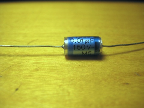

Ungelesener Beitragvon JeanLuc7 » 28. Aug 2013, 14:28
Salut,
Dieser Kondensator ist in Wahrheit ein 10nF-Kerko. Meinem Kasten lag ein rosa Blättchen mit Errata bei, auf dem der Fehler beschrieben ist.
Es kann natürlich sein, dass meine BRE nicht mehr die allerneuste ist. Ich habe vorsichtshalber seinerzeit auch eine Ersatzröhre ersteigert, die angeblich neu ist. Ich tausche die mal.
Das mit dem zittrigen Raster habe ich hier am iPad nicht gesehen, erst beim Zoomen kommt es zum Vorschein. Aus eigener Erfahrung weiss ich, dass eine bessere Darstellung mit dem Pult E möglich ist. Daher stellt sich die Frage, woher das eingespeiste Signal kommt - solche Testbilder werden ja nirgends mehr gesendet. Es kann daher auch an falscher Abstimmung oder zu geringer Eingangsspannung am Antenneneingang liegen.
Bin mal gespannt.
Grûße, Frank

Ungelesener Beitragvon PeteS » 28. Aug 2013, 14:42
JeanLuc7 hat geschrieben:Dieser Kondensator ist in Wahrheit ein 10nF-Kerko. Meinem Kasten lag ein rosa Blättchen mit Errata bei, auf dem der Fehler beschrieben ist.
von diesem Korrekturzettel hätte ich gern eine Kopie zur Dokumentation auf meiner Website, wenn es dir irgendwie möglich ist.

Ungelesener Beitragvon JeanLuc7 » 28. Aug 2013, 15:34
Salut Pete,
ich bin hier noch nicht so firm mit den Alias-Namen und musste erst einmal nachschauen, welches Deine Webseite ist :-) Klar - nichts leichter als das. Der Zettel ist grün (Farbverschiebung im Kopf), aber ansonsten steht alles drauf. Einen Folienkondensator mit 0,01 µF hat es allerdings nie gegeben, deshalb müssen sie wohl einen axialen keramischen Kondensator meinen.
Es stehen da noch zwei weitere Fehler drin, die sollten aber nur Einfluss auf den Ton haben.

Ungelesener Beitragvon PeteS » 28. Aug 2013, 16:03
JeanLuc7 hat geschrieben:Einen Folienkondensator mit 0,01 µF hat es allerdings nie gegeben, deshalb müssen sie wohl einen axialen keramischen Kondensator meinen.
ganz herzlichen Dank! Aber nun bin ich doch etwas verwirrt. :haeh: Laut Stückliste in der Anleitung enthält der Kasten 6105E gleich drei Folienkondensatoren zu 0,01µF = 10nF. Und der Kerko hat einen Wert von 1000pF.
Wer hat sonst noch diesen Baukasten und kann dort mal nachschauen?

Ungelesener Beitragvon JeanLuc7 » 28. Aug 2013, 16:53
Salut Pete,
Bin nun tatsächlich erstaunt. Offenbar gab es die 0,01µF=10nF als Folienkondensator tatsächlich - anbei ein Foto davon, das von meiner eigenen Bauteilekiste stammt - vermutlich aus eben jenem 6105. Es gibt sie aber auch als keramische Kondensatoren (siehe zweites Bild), das waren damals jene mit rosa Grundfarbe - die lagen den anderen Baukästen der Schuco-Serie und den EE3000ern bei. Und dann gab es natürlich noch die ganz alten mit angelöteten Beinchen aus der EE2000-Serie.
Grüße, Frank

Ungelesener Beitragvon jilk » 28. Aug 2013, 17:31
Hallo, danke für die zahlreichen Kommentare. Das Bild ist tatsächlich bei Weitem nicht perfekt. Ich hatte den Kasten aufgebaut und angeschaltet. Ohne große Korrekturen, hab nur ein wenig an den Reglern gedreht. Hier kann man noch einiges optimieren. Für die erste Inbetriebnahme finde ich es dennoch recht ok. Das Testbild kommt von einem Festplattenrecorder, eingespeist über einen UHF-Konvertrer.
Das Problem mit dem Kondensator hatte wahrscheinlich auch schon der Vorbesitzer des Kastens. Im Handbuch wurden Korrekturen vorgenommen, die ich auch befolgt habe. Ich bin nun gerade nicht zu Hause und kann somit nicht genau sagen, welcher Kondensator (C8) verbaut ist. Das reiche ich nach.
Zum Pult: der Vorbesitzer hat das Gehäuse liebevoll lackiert. Dabei ist die Beschriftung allerdings verschwunden. Von mir sind die vorerst provisorischen Beschriftungen aufgeklebt worden. Lassen sich auch wieder leicht und ohne Rückstände entfernen und dienen nur grob als Hinweise.
Also Danke nochmals und bitte viele weitere Tips wünsche ich mir.

Ungelesener Beitragvon PeteS » 30. Aug 2013, 17:06
Kondensator C8
Nach etwas genauerer Durchsicht der Anleitung zu den Schuco Kästen 6105E und 6205E-F und des Korrekturblatts von Frank komme ich zu folgendem Schluss: Die Teileauflistung in der Anleitung ist korrekt! Ansonsten hätte das Korrekturblatt wesentlich umfangreicher ausfallen müssen. Die drei Folienkondensatoren zu 0,01µF werden für verschiedene Experimente benötigt und müssen dem Kasten 6105E beigelegen haben.
Aber warum ist auf dem Foto vom Fernseher ein Keramikkondensator auszumachen? Dass es der beiliegende 1000pF Kondensator ist, glaube ich eher nicht. Obwohl – einen Versuch wäre es schon wert! Ich warte auf entsprechende Rückmeldungen.
Wahrscheinlich kamen bei der Entwicklung des Kastens keramische Kondensatoren zu 10nF zum Einsatz. Zumindest zeitweise. Weiter hinten in der Anleitung (Versuche E101 und E102) ist auf den Verdrahtungsplänen zu erkennen, dass hier wohl ebenfalls mit keramischen 10nF Kondensatoren entwickelt wurde. In den Stücklisten sind dagegen die Folienkondensatoren zu 0,01µF = 10nF aufgezählt.

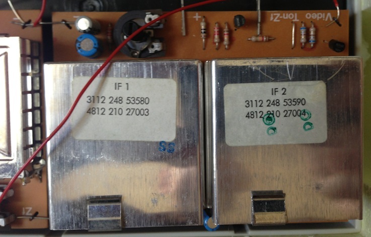

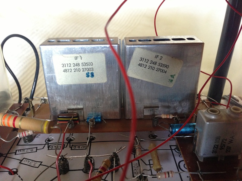

Bild ZF Verstärker
Hier möchte ich ein wenig präzisieren. In den ersten EE1008 Kästen gab es ein einteiliges ZF-Modul (ZS2), das wegen dem fehlenden Ton-Ausgang für den Schuco Fernseher völlig ungeeignet ist. Die späteren ZF-Module (U510 und U520) aus dem EE2008 sind mit denen auf der Schuco Baugruppe augenscheinlich identisch. Diese Module gab es allerdings mit unterschiedlicher Innenbeschaltung. Das sollte für die weiteren Betrachtungen jedoch keine Rolle spielen.
Fakt ist: Die komplette Philips Platine ist nicht mit der Schuco Platine kompatibel. Nicht nur, was die mechanischen Abmessungen angeht, sondern auch in der Zusatzbeschaltung der eigentlichen ZF-Module in den Abschirmgehäusen. Auf der Philips Baugruppe befinden sich zusätzlich ja nur zwei Kondensatoren zum puffern der Betriebs- und Regel-Spannung. Die Schuco Baugruppe ist wesentlich umfangreicher bestückt. So wie ich es sehe, sind da zumindest zwei Transistoren, ein Trimmpoti und weitere Widerstände und Kondensatoren verbaut. Ohne eine entsprechende Zusatzverdrahtung ist der Philips Bild ZF Verstärker im Schuco Fernseher somit nicht einsetzbar.
Pete

Ungelesener Beitragvon Bambini » 30. Aug 2013, 20:38
Danke für die Bilder und Infos!
Da Philips ja behauptet, dass diese Teile auch industriell verbaut wurden, habe ich mal etwas nachgeforscht. Ausser der Kanalwähleinheit konnte ich keines der EE2008 Teile und eben auch den Schuco ZF-Verstärker irgend einem Philips Fernseh-Chassis zuordnen. Darum auch meine Frage ob es sich um den selben Typ des ZF's handelt..Danke!
Grüsse, Beat

Ungelesener Beitragvon JeanLuc7 » 30. Aug 2013, 21:57
PeteS hat geschrieben:Aber warum ist auf dem Foto vom Fernseher ein Keramikkondensator auszumachen? Dass es der beiliegende 1000pF Kondensator ist, glaube ich eher nicht. Obwohl – einen Versuch wäre es schon wert! Ich warte auf entsprechende Rückmeldungen.
Salut,
Ich hatte das seinerzeit ausprobiert. Der Kondensator wirkt ja wie ein Kurzschluss für höhere Frequenzen, so dass der parallelgeschaltete Regler etwas früher vollen Kontrast zeigt. Wenn man ihn weglässt, funktioniert die Regelung aber ebenso. Insofern funktioniert die Schaltung mit 10nF und auch mit 1nF.
Ich vermute, dass es sich bei diesen 10nF-Folienkondensatoren einfach um eine Anpassung an technische Gegebenheiten handelt. Oder anders gesagt: Folie ist billiger als Keramik.
Bild ZF Verstärker Fakt ist: Die komplette Philips Platine ist nicht mit der Schuco Platine kompatibel. Nicht nur, was die mechanischen Abmessungen angeht, sondern auch in der Zusatzbeschaltung der eigentlichen ZF-Module in den Abschirmgehäusen. Auf der Philips Baugruppe befinden sich zusätzlich ja nur zwei Kondensatoren zum puffern der Betriebs- und Regel-Spannung. Die Schuco Baugruppe ist wesentlich umfangreicher bestückt. So wie ich es sehe, sind da zumindest zwei Transistoren, ein Trimmpoti und weitere Widerstände und Kondensatoren verbaut. Ohne eine entsprechende Zusatzverdrahtung ist der Philips Bild ZF Verstärker im Schuco Fernseher somit nicht einsetzbar.
Leider gibt es dazu nirgends ein echtes Schaltbild. Wie wir inzwischen wissen, wird die Schuco-BRE mit einem Bildsignal angesteuert, das gegenüber der EE2007-Schaltung invertiert ist. Der dazu nötigen Invertertransistor findet sich mit zwei 680-Ohm-Widerständen in der Ecke des Videoausgangs. Der andere gehört, so wie ich das sehen kann, zur Tonstufe, die sich ja ebenfalls geändert hat.
Grüße, Frank

Habe eben Nachricht aus England gekriegt! Unsere ZF Verstärker wurden im Philips E1 Chassis verbaut und wurden auch in Deutschland hergestellt.
Hier mal ein Service Dokument in Deutsch, wo die U510/520 auf Seite 5 u. 8 zu finden sind inkl. Schaltbilder.
http://freeservicemanuals.info/servicemanuals/download/Philips/e1%20german.pdf
Grüsse, Beat

PeteS hat geschrieben:Bild ZF Verstärker
Das sollte doch eigentlich kein allzu großes Problem sein. Ein ordentliches Foto von der Bestückungs- und Leiterbahnseite und los geht’s! Vom Tuner hatte ich das vor Jahren einmal gemacht, wie hier nachzulesen ist.
