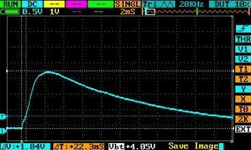

Ich möchte zurückkommen auf Deinen Betrag vom 12. März zu diesem Thema, wo Du die Abklingzeit mit Deinem Speicheroszilloskop gemessen hast.
Meine Frage zu diesem Experiment:
wie sehr kannst Du die Zeitachse noch dehnen?
Ich denke, es ist recht spannend, auch den Anstieg des Stromes kurz nach dem Einschalten in Deiner Anordung zu sehen.
Re: Alte Dauermagnete auffrischen ?
Ungelesener Beitragvon buedes » 6. Apr 2016, 10:22
Hallo Physikfan,
2ms pro Division ist die max. Auflösung der Zeiteinheit.
Dann wird aber hinten die Abklingzeit, die ja 56ms beträgt, nicht mehr ganz dargestellt.

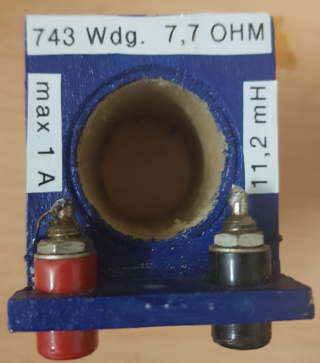

hier habe ich auch mal eine Spule gewickelt, um meine alten Magnete wieder aufzufrischen. Die Wicklung besteht aus ca. 90 m Lackdraht, 0,5 mm Durchmesser, 743 Windungen in 9 Lagen zu etwa 80 Windungen/Lage, auf einer Pappröhre von 30 mm Außendurchmesser, 40 mm Spulenlänge und einem ohmschen Widerstand von 7,7 Ohm. Die Spule hatte ich für einen Dauerstrom von 1 A ausgelegt. Sie verträgt aber kurzzeitg (<1s) auch einen Strom von 10 A.
Diese Spule habe ich an einen 240V Spartrafo für max. 8 A und einen nachgeschalteten Brückengleichrichter angeschlossen, einen Schenkel eines Hufeisenmagneten hineingesteckt und kurzfristig (max. 1 s) 10 A hindurchgeschickt. Danach (nach dem Abkühlen der leicht erwärmten Spule) umgekehrt den anderen Schenkel hineingesteckt und noch einmal kurzfristig 10 A fließen lassen. Der Magnetisierungseffekt war zufriedenstellend. :-)
Wenn ich die von physikfan verwendete Formel, also Stromstärke x Windungszahl x Permeabilität/ Spulenlänge, vom 5.4.2016 (siehe oben) als Näherung für meine Spule anwende, komme ich auf
10 x 743 x (1,25 x 10**-6)/0,04 = 0,23 Tesla, also noch besser als bei der Starkstromspule von Horst.
