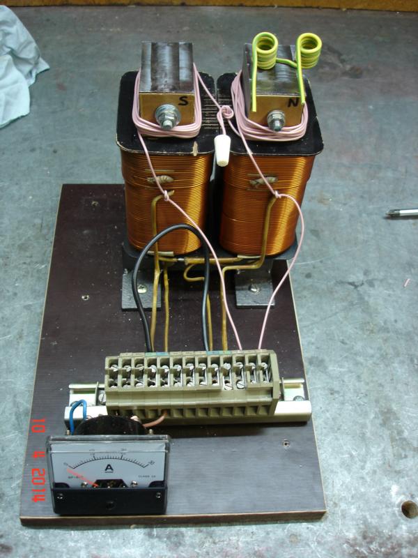

Ungelesener Beitragvon buedes » 31. Mär 2014, 13:36
Hi
Nun habe ich mal mit Feldstärkemessungen begonnen:
Dabei kam das selbst gebaute "Gauss-Meter" von -hier- zum Einsatz.
Die angezeigten Spannungswerte sind dabei ein Maß für die relative Feldstärke. Ohne Magneteinfluss liegt die Spannung dieses Messgerätes (rechts oben) bei ca. 2,5V. Mit einem Nordpol vor dem Sensor steigt sie an. Und mit einem Südpol fällt sie unter die 2,5V- Marke.
Folgende Werte habe ich erhalten:
- grüne Spule bei 10A- 3,75 (V)
- blaue Spule bei 7A - 3,56 (V)
Parallel geschaltete Spulen: 4,37 (V) bei 19A
Seriell geschaltete Spulen: 3,65 (V) bei 4 A

Ungelesener Beitragvon Georg » 31. Mär 2014, 15:22
versuch doch mal die beiden Spulen mit dem gleichen Strom,
und dann die Serienschaltung mit der Hälfte dieses Stromes.
Mein Verdacht ist, daß die beiden Spulen die gleiche Windungs-
zahl haben.
Was benutzt du als Stromquelle?
Da du keine absolute Magnetflußanzeige bekommst, ist der
Nutzen der Meßeinrichtung recht bescheiden.

Ungelesener Beitragvon buedes » 31. Mär 2014, 17:54
die Windungszahlen kenne ich nicht. Ich weiß nur, dass die Drahtstärken verschieden sind.
Als Stromquelle benutze ich den links stehenden Akku. Dessen Innenwiderstand begrenzt jeweils die Stromstärke. Mehr geht damit nicht.
Mein "Gauß-Meter" ist insofern nützlich, als ich damit die Beschaltung optimieren kann. Der erste Versuch zeigt doch z.B. schon, dass die Parallelschaltung der Spulen am meisten bringt.

Ungelesener Beitragvon Georg » 31. Mär 2014, 18:37
unter der Annahme, daß der Akku 12 Volt hat, errechnen sich aus deinen Versuchen
bei:
- 10 A ein Ri von 0,16 Ohm,
- 7 A ein Ri von 0,157 Ohm,
- 4 A ein Ri von 0,4 Ohm
- 19 A ein Ri von 0,01 Ohm.
Es sieht so aus, als hättest du das in der Reihenfolge mit steigendem Strom probiert?
Die Werte sind in einer vernünftigen Größenordnung, und zum Glück wird der Strom nicht
durch den Ri begrenzt, denn der fällt bei Strombelastung durch die steigende Temperatur. :=)
(Elektrolyt!)
Um herauszubekommen, wo das Maximum deiner Spule liegt, gibt es verschiedene Methoden.
Das hängt aber von der Verfügbarkeit einiger Sachen ab, danach hatte ich einige Posts
weiter zurück schon gefragt.
Am besten wäre, du hättest einen kräftigen Trafo mit ca. 24 Volt sek. und einen
Stelltrafo.

Ungelesener Beitragvon buedes » 31. Mär 2014, 19:17
ein solches Netzteil ist bei mir gerade im Bau. Dafür habe ich besorgt:
1 Stelltrafo 0-240V/ 4A
1 Leistungstrafo 24V/7A
1 Brückengleichrichter 50A/ 1000V
bzw. die aus einer Lichtmaschinen-Platine gewonnen Einzeldioden
versch. Einbau-Messwerke
In deine Berechnungen müsste doch auch noch der Spulenwiderstand eingehen.

Ungelesener Beitragvon Georg » 31. Mär 2014, 21:08
dann brauchst du erst mal ein Ende eines isolierten Drahtes, das für
ca 20 bis 30 Windungen auf der Spule reicht.
Diese Windungen sollten knapp über den Spulenenden jeweils zur Hälfte
um die Eisenkerne gewickelt werden.
Diese Meßwicklung (wird später wieder entfernt) wird mit
einem halben KOhm belastet und am Kuckuck angeschlossen.
Mit dem 24- Volt-Trafo wird die Spule gespeist, zuerst mal in Reihenschaltung ,
dann die einzelnen Spulen, wenn der Strom nicht zu hoch wird.
Der 24 -Volt Trafo wird aus dem Stelltrafo gespeist.
Der Strom in die Spule und die Spannung wird mit einem Ampere- bzw Voltmeter überwacht.
Nun wird der Stelltrafo langsam hochgedreht und dabei die Spannung
und Kurvenform an der Meßwicklung beobachtet.
Bei kleinen Strömen am Anfang kann man aus den Spannungswerten
an der Spule im Verhältnis zu der Spannung an der Meßwicklung
die Windungsverhältnisse bestimmen. In dem Bereich ist dann
Primär- und Sekundärspannung proportional.
Dann wird der Stelltrafo weiter aufgedreht, bis die Kurve der Meßwicklung
an den Scheiteln der Sinuswelle abflacht.
Wenn das mit der Reihenschaltung nicht gelingt, wird dasselbe mit den
einzelnen Wicklungen versucht.
Der Speisestrom der Spule, bei der die Abflachung eintritt, ist ungefähr
der Strom, bei der der Kern in Sättigung kommt. Diesen Strom mußt du
dann nochmal unter diesen Bedingungen am Oszilloskop messen, dazu
brauchst du eine kleinen Hochlastwiderstand (ca 0,1 Ohm oder 0,056 Ohm
als Shunt).
Um Überlastung zu vermeiden, immer nur möglichst kurz einschalten,
bis du ein Gefühl für die Belastung bekommst.
PS und natürlich kann man bei diesen Messungen auch das Gaußmeter einsetzen!

Re: Alte Dauermagnete auffrischen ?
Ungelesener Beitragvon buedes » 10. Apr 2014, 11:33
für eine alten Kopf ist es gar nicht mehr so einfach den richtigen Drehsinn beizubehalten:
:gruebel:

Das ist die Ausgangssituation und das Objekt für meine Auflade- Experimente:
Der alte Hufeisenmagnet hält gerade mal noch 0,15 N.
F.f.
