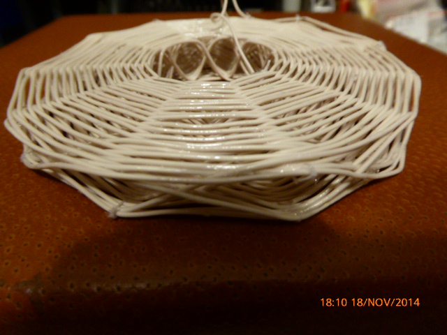

Es gibt ja genügend Bastelanleitungen für Waben Korbspulen.
Im Maumarkt habe ich einen Isolierten Draht gekauft. o,6 mm und 20 Meter.
Auf der " Haspel" alles, also 20 Meter aufgewickelt. Mit dem LCR Meter auf 200µH gemessen und an dieser Stelle einen Draht angelötet.
Kosten für die Spule: 3,50

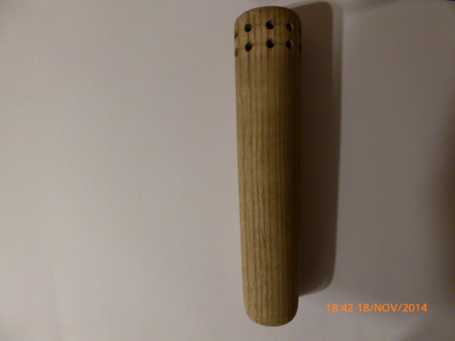

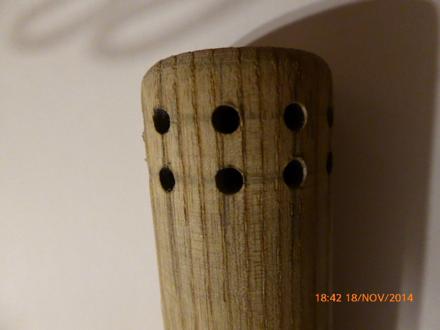

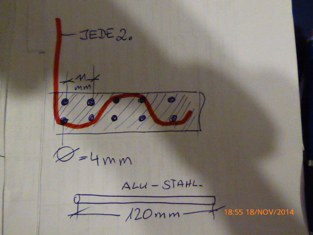

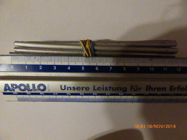

Die Wickelvorrichung waren Teile von einem Schaufel Stiel und Alu Stäbenmit 4 mm Durchmesser aus dem "Fundus"
Gewickelt habe ich jeden zweiten Alu Zwilling.

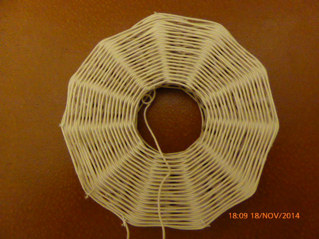

Ungelesener Beitragvon GeorgK » 18. Nov 2014, 19:10
Und noch das Ganze Bild der Spule
