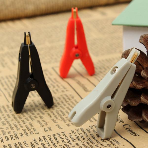

Nun möchte ich als nächstes ein Gerät mit 1,0 A aufbauen, um zu sehen, ob es damit eventuell noch genauer geht. Dabei sollen diese bestellten "Spezialklemmen" :!: aus vergoldetem Kupfer verwendet werden.

Die beiden Schenkel sind in geöffnetem Zustand gegeneinander isoliert und die Kontaktflächen möglichst vergoldet. Näheres hier Seite 6 ausführlich:
http://www.multi-contact.com/AcroFiles/ ... %29_hi.pdf
separate Leitungen.jpg (9.88 KiB) 19317-mal betrachtet
Mit solchem Hilfsmittel wird die Vierleitertechnik mit nur 2 Klemmen leicht handhabbar.
Meine oben beschriebenen selbstmodifizierten Klemmen hätten also noch einen Mangel: Die Schenkel sind nicht gegeneinander isoliert. Aber ob das so viel ausmacht?

5. Die neuen Kelvinklemmen halten auch nicht das, was sie versprechen: Deren Klemmung ist einfach zu lasch.
