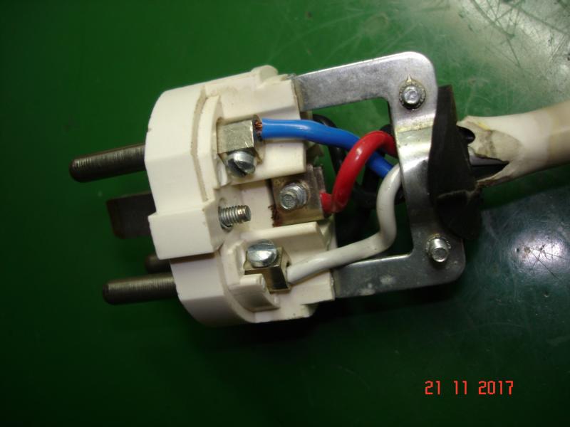

Ich habe einen alten Drehstromstecker von einem Phywe Drehstromtransformator umzurüsten
auf einen neuen Stecker.
Folgende Kabelfarben simd vorhanden:
alt rot Schutzerde derzeit gültig gelbgrün, rot steht fest
schwarz
schwarz
blau
grau
siehe Bilder:

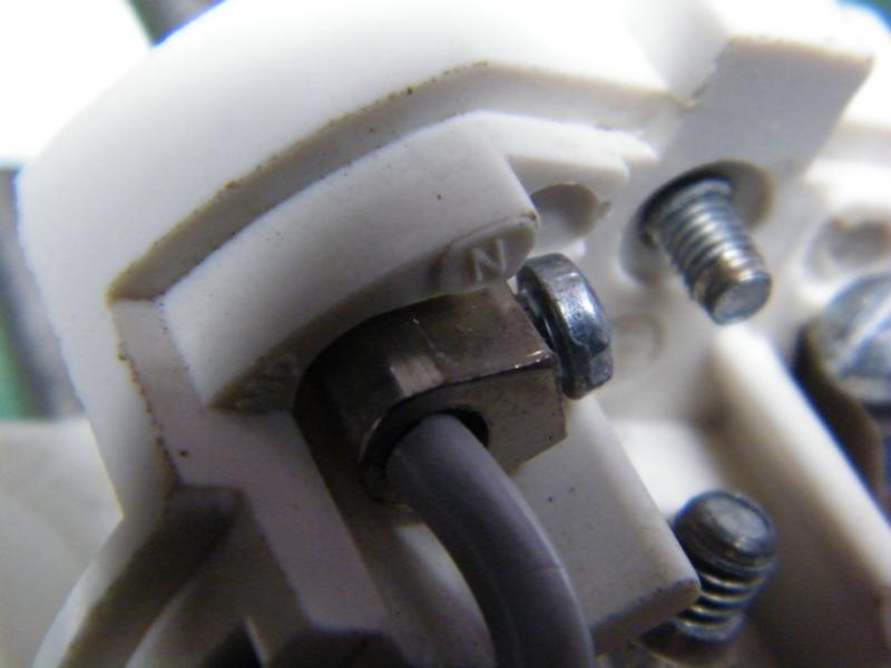

Sind auf dem weißen Steckerghäuse - wenn du sehr genau hinsiehst - die 4 Klemmen nicht doch irgendwie bezeichnet? (R,S,T und Mp)
Bei meinem Perilexstecker, den ich gerade gefunden habe, ist das nämlich so. Hier ist N tatsächlich grau.

Bitte, wo ganz genau, sind diese Bezeichnungen R S T etc. auf Deinem Stecker?
Re: Alter Farbcode bei altem Drehstromstecker
Ungelesener Beitragvon buedes » 21. Nov 2017, 01:59
...auf der Innenseite am Rand, genau dort wo die Drähte eingesteckt sind, in der Nähe der jeweiligen Klemmschrauben. Sehr klein, du brauchst vielleicht die Lupe! ;-)

Durch Dein Mikrofoto angespornt, habe ich endlich, aber erst nach dem Entfernen der Kabel,
auch die entsprechenden Anschlußbezeichnungen RST und M gefunden.
Somit ist dann für mich klar:
rot Schutzerde
schwarz L1
blau L2
schwarz L3
grau Nullleiter
Vielen herzlichen Dank für Deine Mühe, Horst!
